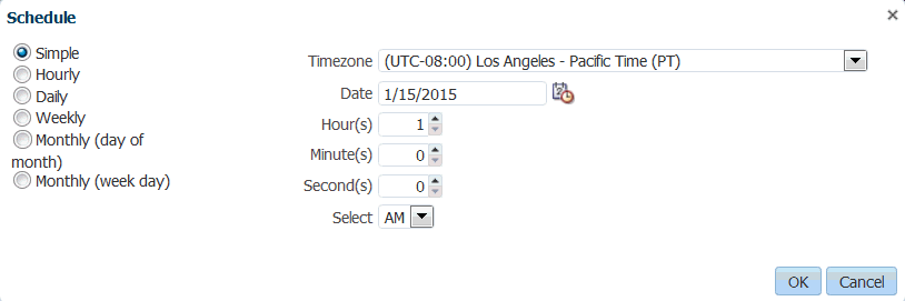

イメージは「スケジュール」画面を示します。

  1. 「バッチ実行」画面、「メタデータ」画面または「データ・ロード・ルール」画面から、スケジュールするバッチ名(「バッチ実行」画面)またはルール(「メタデータ」画面または「データ・ロード・ルール」画面)を選択し、「スケジュール」をクリックします。
  2. 「スケジュール」で、任意のルール固有のオプションを選択します。
    たとえば、「スケジュール」オプションを「データ・ロード・ルール」画面から選択した場合、「ソースからインポート」、「再計算」、「ターゲットにエクスポート」などのオプションを指定します。
    「データ・ロード・ルール」スケジューリング固有オプションについては、データ・ロードのルールの実行を参照してください。
  3. スケジュールのタイプを指定し、関連する日時のパラメータを選択します。
    表7-1を参照してください。
  4. 「OK」をクリックします。
