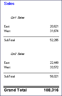

図3. 条件付きフォーマットを適用したレポートの印刷プレビューに、フォント、配置、枠線および網掛けの設定を指定する条件付きフォーマットを使用するレポート例を示します。EastとWestの見出しセルと計算済データ・セルを選択して、次の条件がレポート例に適用されています。
  • フォーマット1: IF (Yearの自動計算がTrueのときに、セルをフォーマット(上に二重線の境界、Arielフォント、太字、サイズ12)
  • フォーマット2: IF (Marketの自動計算がTrueのときに、セルをフォーマット(上に一重線の枠線)
  • フォーマット3: IF (Marketの自動計算のグループ見出しがTrueのときに、セルをフォーマット(中央に配置、斜体)
  • フォーマット4: IF (Yearの自動計算のグループ見出しがTrueのときに、セルをフォーマット(太字、サイズ12、青)
    図3.条件付きフォーマットを適用したレポートの印刷プレビュー

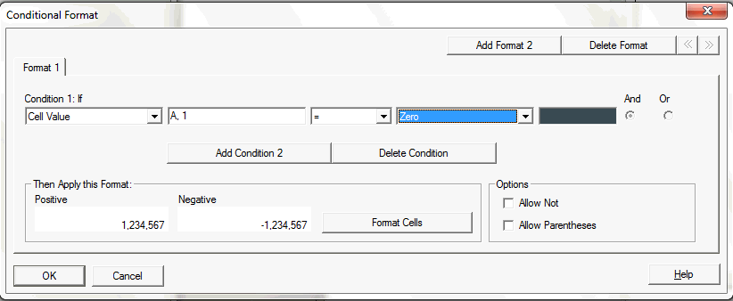

計算されたデータの行や列にフォーマットを適用するには:
  1. レポートを開きます。
  2. 自動計算を設定しているセルを選択(複数可)します。
  3. 「フォーマット」、「条件付きフォーマット」の順に選択します。
  4. 「条件1:If」の下にあるプロパティのドロップダウン・リストで「自動計算」または「自動計算のグループ見出し」を選択してから条件を入力します。
    図4.自動計算されたセルに適用する条件付きフォーマット
  5. 「セルのフォーマット」ボタンをクリックし、計算済セルにフォーマットを適用します。
  6. 「OK」をクリックして、計算済セルに指定したフォーマットを受け入れます。フォーマットの詳細は、グリッドのフォーマットを参照してください。

  7. レポートを表示するには、「ファイル」、「印刷プレビュー」の順に選択します。レポートの例は、図3. 条件付きフォーマットを適用したレポートの印刷プレビューと類似したものになります。
