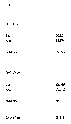

  10. グリッドを選択します。「グリッドのプロパティ」で、「位置」を展開し、「自動計算の位置」「メンバーの前」または「メンバーの後」を選択して、行または列の展開されたメンバーの前後に自動計算行または自動計算列を挿入するかどうかを定義します。
図3-1に、自動計算が含まれるサンプル・レポートを示します。
図3-1 自動計算を適用したレポートの例
自動計算を適用したレポートの例
