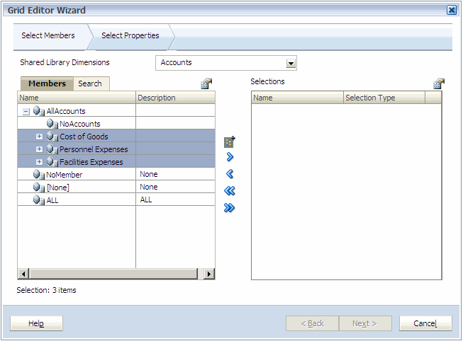

グリッド・エディタ・ウィザードを使用するための最初の手順は、グリッド・エディタで編集するメンバーを選択することです。
  メンバーを選択するには:
  1. ディメンションを選択します。
    注意:
    デフォルトでは、グリッド・エディタを右クリックして選択したときに選択したディメンションが表示されます。別のディメンションを選択する場合は、「ディメンション」ドロップ・ダウン矢印をクリックします。
    共有ライブラリまたはアプリケーション内のすべてのディメンションに対してグリッド・エディタを使用できますが、一度に操作できるディメンションは1つのみです。アプリケーションの共有ディメンションの詳細は、アプリケーションでのディメンションの追加を参照してください。
    注意:
    ディメンションに表示できる子の最大数は2000です。探しているメンバーが表示されていない場合は、特定のメンバーの検索を試します。
  2. 左側のメンバーを選択して「選択」ボタンをクリックします。
    グリッド・エディタ・ウィザードでのメンバーの選択
