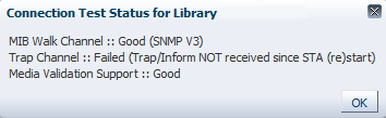

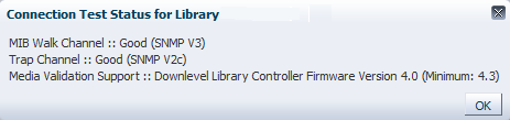

La prueba de la conexión SNMP incluye las siguientes partes:
Prueba del canal de conexión de MIB: comprueba la inicialización de la biblioteca, la conectividad de red, que la configuración del cliente de SNMP sea correcta y que el firmware de la biblioteca sea correcto.
Prueba del canal de captura: solicita a la biblioteca que envíe una captura de prueba (13) a STA.
Prueba de compatibilidad de validación de medios: comprueba que se cuente con la versión mínima de firmware de biblioteca y la configuración requeridas para admitir la validación de medios de STA.
Cuando finaliza la prueba de la conexión, aparece un mensaje de estado de la prueba de conexión que muestra los resultados de cada una de las pruebas. Del Ejemplo 11-1 al Ejemplo 11-4 se proporcionan ejemplos de posibles resultados de la prueba de conexión.
Si una prueba de conexión falla, consulte los procedimientos sugeridos para la resolución de problemas en Tareas de resolución de problemas de conexión SNMP.
Ejemplo 11-2 Prueba de canal de conexión de MIB con errores
Ejemplo 11-3 Prueba de canal de captura con errores
Ejemplo 11-4 Prueba de compatibilidad de validación de medios con errores

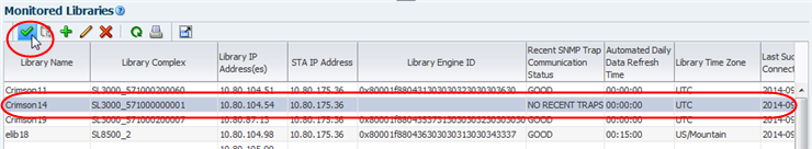

Los campos de estado de conexión de la sección Monitored Libraries (Bibliotecas supervisadas) de la pantalla Settings – SNMP Connections (Configuración – Conexiones SNMP) muestran el estado de la prueba de conexión o la recopilación de datos más reciente de la biblioteca.
En la Tabla 11-1 se describen estos campos.
Tabla 11-1 Campos de estado de conexión de biblioteca en la tabla Monitored Libraries (Bibliotecas supervisadas)
| Campo | Descripción |
Last Successful Connection (Última conexión correcta) |
Fecha y hora de la prueba de conexión o la recopilación de datos más reciente realizada correctamente. |
Last Connection Attempt (Último intento de conexión) |
Fecha y hora del intento más reciente de prueba de conexión o recopilación de datos. Si el intento tuvo errores, esta fecha y hora son más recientes que las de "Last Successful Connection" (Última conexión correcta). |
Last Connection Status (Estado de última conexión) |
Estado de la prueba de conexión o la recopilación de datos más reciente. En una recopilación de datos, el estado se actualiza durante todo el proceso en función del ratio de refrescamiento de la pantalla definido para el nombre de usuario de STA. Los estados posibles son:
Last Connection Failure Detail (Detalle de error de última conexión) |
Si la prueba de conexión no se realizó correctamente o la recopilación de datos fue rechazada, los motivos posibles se enumeran en este campo. |

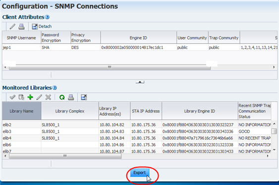

Las siguientes tareas se usan para realizar el mantenimiento de las conexiones SNMP entre STA y las bibliotecas que este supervisa. Debe realizar estos procedimientos según sea necesario.
A menos que se indique lo contrario, estos procedimientos se realizan desde la interfaz de usuario de STA con un nombre de usuario que tenga privilegios de administrador de STA.
Configuración de los parámetros del cliente de SNMP para STA
Exportación de configuración de conexión SNMP a un archivo de texto

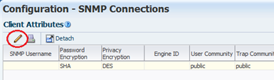

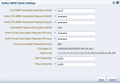

Use este procedimiento para agregar o modificar valores de configuración del cliente de SNMP para STA. Estos valores de configuración permiten a STA recibir datos de SNMP de una o varias bibliotecas.
Hay un solo una entrada de cliente de SNMP por cada instancia de STA en su sitio.
En la barra de navegación, seleccione Setup & Administration (Configuración y administración) y, a continuación, seleccione SNMP Connections (Conexiones SNMP).
Siga estos pasos:
Para la configuración inicial del cliente, seleccione la fila vacía de la tabla Client Attributes (Atributos de cliente) y, a continuación, haga clic en Edit (Editar).
Para modificar la configuración existente del cliente, seleccione la entrada deseada en la tabla Client Attributes (Atributos de cliente) y, a continuación, haga clic en Edit (Editar).
Aparece el cuadro de diálogo Define SNMP Client Settings (Definir configuración de cliente SNMP). Si se trata de una nueva configuración, los campos están vacíos.
Complete el cuadro de diálogo del siguiente modo. Los valores que especifique deben coincidir con los correspondientes en las bibliotecas.
Nota:
Aunque STA supervisará solamente las bibliotecas configuradas para comunicaciones SNMP v2c, debe completar todos los campos, incluidos los correspondientes a SNMP v3. No puede dejar ningún campo en blanco.STA SNMP Connection Username (Auth) (Nombre de usuario de conexión SNMP de STA [autenticación]): escriba el nombre de usuario de SNMP v3.
Enter STA SNMP Connection Password (Auth) (Introducir contraseña de conexión SNMP de STA [autenticación]): escriba la contraseña de autorización de conexión.
Enter Privacy Encryption Password (Privacy) (Introducir contraseña de cifrado de privacidad [privacidad]): escriba la contraseña de cifrado de privacidad.
User Community (Comunidad de usuarios): este campo es necesario para el establecimiento de comunicación de SNMP con la biblioteca o, si está usando SNMP v2c, para la comunicación de STA con la biblioteca. Escriba el nombre de comunidad especificado en la biblioteca. El valor predeterminado es public (público).
Trap Community (Comunidad de captura): se utiliza solamente si se usa SNMP v2c para la comunicación con la biblioteca. Si está usando SNMP v3, deje el valor predeterminado, public (público). Si está usando SNMP v2c, escriba el nombre de comunidad de captura especificado en la biblioteca.
Haga clic en Save (Guardar).
El registro de configuración se actualiza y aparece un mensaje que indica que debe realizar una prueba de la conexión de la biblioteca para establecer o restablecer la comunicación de SNMP con las bibliotecas.
Haga clic en OK (Aceptar) para descartar el mensaje.

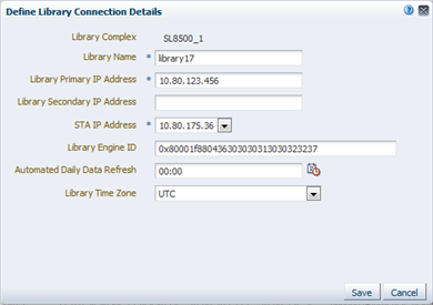

Use este procedimiento para configurar una conexión SNMP con cada biblioteca que desea que STA supervise o para modificar una conexión existente. Para conexiones existentes, debe realizar este procedimiento si hay cambios en alguno de los valores de configuración de SNMP en una biblioteca supervisada, por ejemplo, un cambio de la dirección IP de la biblioteca.
Nota:
Si está configurando varias conexiones de biblioteca simultáneamente, para minimizar las interrupciones a las biblioteca, complete este procedimiento para todas las bibliotecas antes de probar las conexiones SNMP.En la barra de navegación, seleccione Setup & Administration (Configuración y administración) y, a continuación, seleccione SNMP Connections (Conexiones SNMP).
Siga estos pasos:
Para la configuración inicial de una conexión con una biblioteca, haga clic en Add (Agregar) en la barra de herramientas Monitored Libraries (Bibliotecas supervisadas).
Para modificar una conexión de biblioteca existente, seleccione la biblioteca en la tabla Monitored Libraries (Bibliotecas supervisadas) y, a continuación, haga clic en Edit (Editar).

Aparece el cuadro de diálogo Define Library Connection Details (Definir detalles de conexión de biblioteca). Si se trata de una nueva conexión de biblioteca, los campos están vacíos.
Complete el cuadro de diálogo del siguiente modo. Los valores que especifique deben coincidir con los correspondientes en la biblioteca.
Library Name (Nombre de biblioteca): escriba un nombre para identificar la biblioteca en todas las pantallas de la interfaz de usuario de STA (por ejemplo, el nombre de host de la biblioteca).
Library Primary IP Address (Dirección IP principal de la biblioteca): escriba la dirección IP del puerto público principal de la biblioteca. No se puede especificar la dirección IP de otra biblioteca supervisada.
Library Secondary IP Address (Dirección IP secundaria de la biblioteca): se usa solo con bibliotecas SL3000 y SL8500 que usan TCP/IP dual o Redundant Electronics. Especifique la dirección IP del puerto público secundario de la biblioteca. No se puede especificar la dirección IP de otra biblioteca supervisada. Para todas las demás bibliotecas, incluidos todos los modelos SL500 y SL150, deje el campo en blanco.
STA IP Address (Dirección IP de STA): seleccione la dirección IP del servidor de STA.
Library Engine ID (ID de motor de biblioteca): no modifique este campo. Es el ID de motor de SNMP único de la biblioteca y se proporciona automáticamente cuando se establece la conexión inicial entre STA y la biblioteca. En el caso de conexiones nuevas, está en blanco.
Automated Daily Data Refresh (Refrescamiento de datos diario automatizado): especifica la hora del día a la que desea que STA recopile los datos de configuración más recientes de la biblioteca. Los datos se recopilan automáticamente cada 24 horas a esta hora. Debe elegir una hora a la que normalmente no se use mucho la biblioteca. La hora predeterminada es 00.00 (12.00 a. m.). Use el formato de 24 horas.
Precaución:
Si deja este campo en blanco, se desactiva la recopilación automática programada de los datos de la biblioteca. En este caso, los datos de configuración de la biblioteca de STA no estarán sincronizados con la biblioteca.Library Time Zone (Zona horaria de la biblioteca): seleccione la zona horaria local de la biblioteca.
Si modificó una conexión de la biblioteca existente, el campo Library Engine ID (ID de motor de biblioteca) de la tabla Monitored Libraries (Bibliotecas supervisadas) aparecerá vacío, lo que indica que se perdió la conexión SNMP.

En la tabla de bibliotecas supervisadas, seleccione una biblioteca y, a continuación, haga clic en Check / Test Connection (Comprobar/probar conexión).
Aparece el cuadro de mensaje de estado de prueba de conexión, en el que se muestran los resultados correspondientes a las pruebas de canal de conexión de MIB, canal de captura y compatibilidad de validación de medios.
Haga clic en OK (Aceptar) para descartar el cuadro de mensaje.
La tabla Monitored Libraries (Bibliotecas supervisadas) se actualiza con los resultados de la prueba.
Si el campo Library Complex (Complejo de bibliotecas) está en blanco, se lo proporcionará después de que se realice una recopilación de datos manual.
Library Engine ID (ID de motor de biblioteca) indica el ID de motor SNMP único para la biblioteca.
Last Connection Attempt (Último intento de conexión) indica la fecha y la hora en las que se inició la prueba de conexión.
Last Successful Connection (Última conexión correcta) indica la fecha y la hora en las que se finalizó la prueba de conexión, si la prueba fue correcta.
Last Connection Status (Estado de última conexión) indica el resultado de la prueba. Si la prueba tiene errores, STA proporciona información en el campo Last Connection Failure Detail (Detalle de error de última conexión). (Tal vez tenga que ampliar el ancho de la columna para ver el valor completo).
Nota:
Si el error de la prueba se debe a que se alcanzó el timeout, repita este procedimiento durante un período en el que haya menos actividad en la biblioteca.Use este procedimiento para iniciar una recopilación de datos manual para una biblioteca y recibir los datos de configuración más recientes de la biblioteca. Si este procedimiento se completa correctamente, STA comienza a supervisar la biblioteca y a realizar análisis de los datos.

Seleccione una biblioteca en la tabla Monitored Libraries (Bibliotecas supervisadas) y, a continuación, haga clic en Get latest data (Obtener datos más recientes). Se puede seleccionar solo una biblioteca a la vez.
Aparece un cuadro mensaje de confirmación.
La recopilación de datos se realiza y la tabla Monitored Libraries (Bibliotecas supervisadas) se actualiza con los resultados.
Library Complex (Complejo de bibliotecas) indica el ID del complejo de bibliotecas.
Last Connection Attempt (Último intento de conexión) indica la fecha y la hora en las que se inició la recopilación de datos.
Last Successful Connection (Última conexión correcta) indica la fecha y la hora en las que se finalizó la recopilación de datos, si fue correcta.
Last Connection Status (Estado de última conexión) se actualiza de la siguiente manera:
IN PROGRESS (En curso): el proceso de recopilación de datos se está ejecutando.
SUCCESS (Correcto): la recopilación de datos se realizó correctamente. STA comienza a recibir datos de intercambio provenientes de la biblioteca.
FAILED (Error): el proceso de recopilación de datos no se realizó correctamente. Si es posible, STA proporciona información en el campo Last Connection Failure Detail (Detalle de error de última conexión). (Tal vez tenga que ampliar el ancho de la columna para ver el valor completo).
Nota:
El estado se actualiza cada cuatro minutos y el intervalo de refrescamiento predeterminado de la pantalla es 480 segundos. Sin embargo, puede hacer clic en el botón Refresh Table (Refrescar tabla) para forzar el refrescamiento de la tabla cuando lo desee.El campo Recent SNMP Trap Communication Status (Estado de comunicación de captura SNMP reciente) puede indicar de manera intermitente MISSED HEARTBEAT (Latido perdido). Esto es normal.
Use este procedimiento para exportar toda la información de la conexión SNMP como archivo de texto. Las contraseñas no se incluyen en el archivo.
Este archivo es útil para resolver problemas de conexión o volver a introducir la información de conexión. El Ejemplo 11-8 es un archivo de ejemplo.
En la parte inferior de la pantalla, haga clic en Export (Exportar).
El archivo se guarda con el nombre SnmpConfiguration.txt.

Verifique que la configuración en la pantalla STA SNMP Client Attributes (Atributos de cliente de SNMP de STA) coincida exactamente con la configuración correspondiente del usuario de SNMP v3 y el destinatario de capturas en la biblioteca. Consulte Configuración de los parámetros del cliente de SNMP para STA para obtener instrucciones.
Verifique que la configuración de la pantalla Monitored Libraries (Bibliotecas supervisadas) de STA sea correcta para la biblioteca. Consulte Configuración de la conexión SNMP con una biblioteca para obtener instrucciones.
La prueba del canal de captura solicita a la biblioteca que envíe una captura de prueba (13) al servidor de STA. Si se produce un error en la prueba, STA indica la fecha y la hora de la última captura o el último informe que se recibió. Si la prueba genera un error o indica Unknown (Desconocido), la causa puede ser uno o varios de los siguientes problemas:
El firmware de la biblioteca no es compatible con la captura de prueba.
STA no está adecuadamente configurado como destinatario de capturas en la biblioteca.
Si recientemente realizó una actualización con STA 2.0.x, la dirección IP del servidor de STA no está especificada en los detalles de conexión para la biblioteca.
Use este procedimiento para diagnosticar y resolver los problemas. Consulte instrucciones detalladas en la Guía de instalación y configuración de STA, donde se describen los pasos que se deben realizar en la biblioteca.
Verifique que la biblioteca esté ejecutando el firmware recomendado, o una versión posterior. Consulte información detallada en la Guía de requisitos de STA. Las versiones de firmware más antiguas pueden no ser compatibles con la captura de prueba (13).
Después de actualizar con STA 2.0.x, asegúrese de haber seleccionado la dirección IP del servidor de STA en los detalles de conexión de la biblioteca. Consulte Configuración de la conexión SNMP con una biblioteca para obtener instrucciones.
Use el comando snmp engineId (para bibliotecas SL500) o el comando snmp engineId print (para bibliotecas SL3000 y SL8500) para mostrar el ID del motor de la biblioteca. (No aplicable a bibliotecas SL150).
Verifique que STA esté correctamente configurado como destinatario de capturas. Consulte Visualización de todos los destinatarios de capturas SNMP para obtener instrucciones.
Engine Id (ID de motor): debe coincidir con el ID del motor de la biblioteca que se mostró en el paso 3. La entrada no debe incluir ningún carácter en mayúscula. Para las bibliotecas SL8500 y SL3000, la entrada debe incluir el prefijo 0x (la biblioteca SL500 también puede mostrar este prefijo).
Host: dirección IP del servidor de STA.
Version (Versión): debe ser v3.
Auth (Autenticación): debe ser SHA.
Priv (Privacidad): debe ser DES.
Auth Pass (Contraseña de autenticación) y Priv Pass (Contraseña de privacidad): deben coincidir con las contraseñas de la pantalla STA SNMP Client Attributes (Atributos de cliente de SNMP de STA), y con las contraseñas especificadas al crear el usuario de SNMP. Para bibliotecas SL500, verifique que las contraseñas no incluyan comillas simples como texto.
Trap Level (Nivel de captura): debe incluir la captura 13.
Verifique que el ID de motor de la biblioteca del paso 3 coincida con el valor que aparece en la pantalla Monitored Libraries (Bibliotecas supervisadas) de STA. Consulte Configuración de la conexión SNMP con una biblioteca para obtener detalles.
Si no coincide, borre la información del campo Library Engine ID (ID de motor de biblioteca) de la pantalla y, a continuación, realice una prueba de conexión de la biblioteca. Consulte Prueba de la conexión SNMP de una biblioteca para obtener instrucciones.
La prueba de compatibilidad de validación de medios comprueba la versión mínima de firmware de biblioteca y la configuración requeridas para admitir la validación de medios de STA. Si la configuración de la biblioteca no admite la validación de medios, la prueba muestra el resultado Not Applicable (No aplicable). Si la prueba genera algún error para una biblioteca que admite la validación de medios, la causa puede ser uno o varios de los siguientes problemas:
El firmware de la biblioteca no admite la validación de medios.
SNMP v3 no está configurado.
No hay unidades en la agrupación de validación de medios.
No hay unidades vacías o reservables en la agrupación de validación de medios.
Verifique que la biblioteca y las unidades cumplan con los niveles mínimos de firmware requeridos para la validación de medios. Consulte información detallada en la Guía de requisitos de STA.
Asegúrese de haber configurado un usuario de SNMP v3 tanto en la biblioteca como en el servidor de STA y de haber configurado el servidor de STA como destinatario de capturas en la biblioteca. Repase los pasos de configuración de SNMP de la biblioteca en la Guía de instalación y configuración de STA.
Consulte información detallada acerca de la configuración de la validación de medios en la Guía del usuario de STA.
