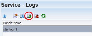

Use este procedimiento para descargar un paquete de logs finalizado en la computadora local.
Nota:
Este procedimiento es aplicable solo a los paquetes de logs creados desde la interfaz de usuario de STA.En la barra de navegación, seleccione Setup & Administration (Configuración y administración) y, a continuación, seleccione Logs.
Seleccione el paquete de logs que desea descargar.
Haga clic en el ícono Download Selected Log Bundle (Descargar paquete de logs seleccionado).
Guarde el archivo.

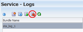

Use este procedimiento para suprimir un paquete de logs seleccionado.
Nota:
Seleccione el paquete de logs que desea suprimir.
Haga clic en el ícono Delete Selected Log Bundle (Suprimir paquete de logs seleccionado).
