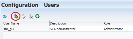

Setup & Administration (Configuración y administración)
Configuration – Users (Configuración – Usuarios)
Mostrar una lista de todos los nombres de usuario de STA y sus roles.
X
X
Crear y modificar nombres de usuario de STA.
Cambiar la contraseña para nombres de usuario de STA.
Suprimir nombres de usuario de STA.
X

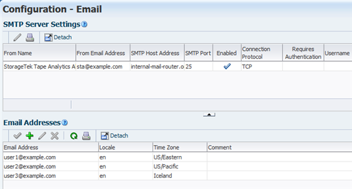

Configuration – Email (Configuración – Correo electrónico)
Mostrar los valores de configuración del servidor SMTP de STA.
Mostrar una lista de todos los destinatarios de correo electrónico disponibles y su información de ubicación.
X
X
Configurar el servidor SMTP de STA.
Configurar destinatarios de correo electrónico disponibles.
Enviar correos electrónicos de prueba a destinatarios disponibles.

Agregación de un nombre de usuario de STA
Use este procedimiento para agregar un nuevo nombre de usuario de STA.
  1. En la barra de navegación, seleccione Setup & Administration (Configuración y administración) y, a continuación, seleccione Users (Usuarios).
    Aparece la pantalla Configuration – Users (Configuración – Usuarios).
  2. Haga clic en el ícono Create New User (Crear nuevo usuario).
    Aparece el cuadro de diálogo User Configuration (Configuración de usuario).
  3. Complete el cuadro de diálogo del siguiente modo.
    • User Name (Nombre de usuario): introduzca el nombre del usuario.
    • Description (Descripción): introduzca una descripción del nuevo usuario, si lo desea.
    • Role (Rol): en el menú, seleccione Administrator (Administrador), Operator (Operador) o Viewer (Lector).
    • Enter Password (Introducir contraseña): introduzca la contraseña de inicio de sesión para el nuevo usuario. Debe tener, por lo menos, ocho caracteres y ser una combinación de letras y números.
    • Verify Password (Verificar contraseña): vuelva a introducir la contraseña.
  4. Haga clic en Save (Guardar).
    Se agrega el nombre de usuario y se actualiza la tabla Configuration – Users (Configuración – Usuarios).

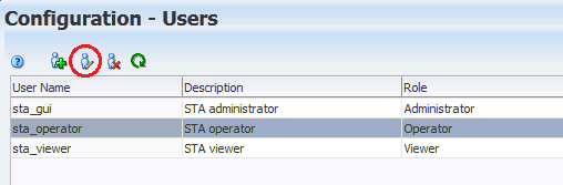

Modificación de un nombre de usuario de STA
Use este procedimiento para modificar las propiedades de un nombre de usuario de STA existente.
Nota:
Todos los usuarios pueden modificar su propia contraseña mediante la selección de Preferences (Preferencias) y, a continuación, General en la barra de herramientas principal. Consulte Cambiar la contraseña para obtener instrucciones.
  2. En la tabla, seleccione el nombre de usuario de STA que desea modificar y, a continuación, haga clic en el ícono Modify User (Modificar usuario).
  3. En el cuadro de diálogo, modifique los campos Description (Descripción), Role (Rol) o Password (Contraseña) y, a continuación, haga clic en Save (Guardar). Consulte los requisitos de contraseña detallados en Requisitos de los nombres de usuario y las contraseñas de STA.
    El nombre de usuario se actualiza según sus modificaciones.

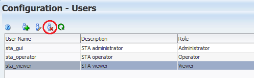

Supresión de un nombre de usuario de STA
Use este procedimiento para suprimir un nombre de usuario de STA. Debe indicar si los grupos lógicos y las plantillas que son propiedad del nombre de usuario se deben suprimir o conservar y hacer públicos.
  2. En la tabla, seleccione el nombre de usuario de STA que desea suprimir y, a continuación, haga clic en el ícono Delete User (Suprimir usuario).
    Aparece el cuadro de diálogo Delete User (Suprimir usuario).
  3. En el cuadro de diálogo, seleccione una de las siguientes opciones y, a continuación, haga clic en Delete (Suprimir).
    • Leave them in place, make them public (No borrar, hacerlos públicos): se conservan todas las plantillas y los grupos lógicos que pertenecen a este nombre de usuario. Los elementos se hacen públicos y quedan disponibles para todos los usuarios.
    • Delete them (Suprimirlos): suprimir todas las plantillas y los grupos lógicos que pertenecen a este nombre de usuario.
      Nota:
      La supresión de un grupo lógico puede invalidar los filtros, las plantillas y los informes ejecutivos que usan ese grupo lógico.
    El nombre de usuario de STA se suprime. Las plantillas y los grupos lógicos que pertenecen al nombre de usuario se actualizan o se suprimen, en función de la selección realizada.

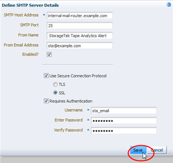

Definición del servidor SMTP de STA
Use este procedimiento para definir el servidor de correo electrónico de STA. Puede definir solo un servidor de correo electrónico.
Nota:
Esta tarea requiere privilegios de Administrador.
  1. Póngase en contacto con el administrador de TI para determinar la dirección de host y los requisitos de autenticación del servidor de correo electrónico que desea usar para enviar mensajes de correo electrónico de STA.
  2. En la barra de navegación, seleccione Setup & Administration (Configuración y administración) y, a continuación, seleccione Email (Correo electrónico).
    Aparece la pantalla Configuration – Email (Configuración – Correo electrónico).
  3. En la tabla SMTP Server Settings (Configuración de servidor SMTP), seleccione el registro StorageTek Tape Analytics Alerts (Alertas de StorageTek Tape Analytics) y, a continuación, haga clic en el ícono Edit Selected SMTP Server (Editar servidor SMTP seleccionado).
    Aparece el cuadro de diálogo Define SMTP Server Details (Definir detalles de servidor de SMTP).
  4. Complete el cuadro de diálogo del siguiente modo:
    • SMTP Host Address (Dirección de host SMTP): introduzca el nombre completo (FQDN) del servidor SMTP de salida que se debe usar para los mensajes de correo electrónico de STA. Debe ser un servidor de correo electrónico válido.
      Nota:
      Si el servidor de correo electrónico no requiere autenticación, tal vez deba especificar localhost en la dirección del host de SMTP.
    • SMTP Port (Puerto SMTP): introduzca el número de puerto para el transporte de correos salientes.
      Normalmente es el puerto 25, pero póngase en contacto con el administrador de sistemas para verificar que sea el puerto usado en el sitio.
    • From Name (Nombre de remitente): introduzca el nombre que desea que aparezca en la línea From (Remitente) de los mensajes de correo electrónico. Oracle recomienda usar texto que identifique el servidor de STA.
    • From Email Address (Dirección de correo electrónico de remitente): introduzca la dirección de correo electrónico desde la que se envía el mensaje de STA. Debe ser una dirección válida del servidor de correo electrónico.
      Como los destinatarios no pueden responder a esta dirección, tal vez sea conveniente usar una dirección que así lo indique, por ejemplo, NoResponder@SuEmpresa.com.
    • Enabled? (¿Activado?): seleccione la casilla de control para activar el servidor de correo electrónico.
    • Use Secure Connection Protocol (Usar protocolo de conexión segura): para usar un protocolo de conexión segura, seleccione la casilla de control y, a continuación, seleccione TLS o SSL para elegir el protocolo.
    • Requires Authentication (Requiere autenticación): esta casilla de control está disponible solo si seleccionó la opción Use Secure Connection Protocol (Usar protocolo de conexión segura). Si el servidor SMTP requiere autenticación, seleccione la casilla de control y, a continuación, complete los campos restantes de nombre de usuario y contraseña.

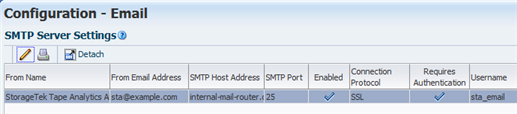

  5. Haga clic en Save (Guardar).
    La tabla SMTP Server Settings (Configuración de servidor SMTP) se actualiza con la información que introdujo.

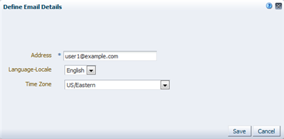

Agregación de un destinatario de correo electrónico disponible
Use este procedimiento para agregar direcciones de correo electrónico a la lista de destinatarios disponibles para recibir mensajes de correo de STA. No es necesario que el usuario tenga un nombre de usuario de STA para recibir mensajes de correo electrónico de STA.
Nota:
  1. En la barra de navegación, seleccione Setup & Administration (Configuración y administración) y, a continuación, seleccione Email (Correo electrónico).
  2. En la tabla Email Addresses (Direcciones de correo electrónico), haga clic en el ícono Add Email (Agregar correo electrónico).
    Aparece el cuadro de diálogo Define Email Details (Definir detalles de correo electrónico).
  3. Complete el cuadro de diálogo como se indica a continuación y, al finalizar, haga clic en Save (Guardar).
    • Address (Dirección): introduzca una dirección de correo electrónico válida (por ejemplo, SuNombre@SuEmpresa.com).
    • Language-Locale (Idioma y región): seleccione el idioma preferido para los mensajes de correo electrónico enviados a esta dirección (actualmente la única selección posible es inglés).
    • Time Zone (Zona horaria): seleccione la zona horaria del destinatario.
    La dirección se agrega a la tabla Email Addresses (Direcciones de correo electrónico). El campo Comment (Comentario) por el momento queda en blanco.

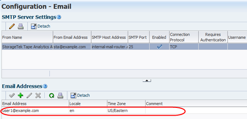

Visualización de la información de configuración de correo electrónico
Use este procedimiento para mostrar los detalles de configuración del servidor de correo electrónico de STA y los destinatarios de correo electrónico disponibles.
Nota:
Esta tarea requiere privilegios de Operador o Administrador.
    La tabla SMTP Server Settings (Configuración de servidor SMTP) muestra toda la información de configuración del servidor de correo electrónico de STA. La tabla Email Addresses (Direcciones de correo electrónico) muestra todas las direcciones de correo electrónico disponibles para recibir mensajes de STA.
    Nota:
    El campo Comment (Comentario) de la tabla Email Addresses (Direcciones de correo electrónico) está reservado para comentarios generados por el sistema en relación con la actividad del mensaje de correo electrónico dirigido a cada dirección de correo electrónico. Este campo no puede ser editado por el usuario.
