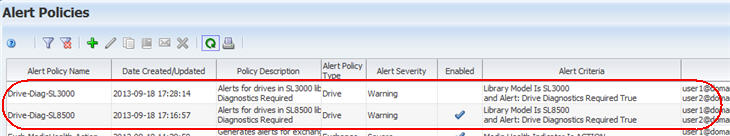

Definición de políticas de alertas
Los usuarios con privilegios de administrador realizan esta parte del proceso desde la pantalla Alerts Policies (Políticas de alertas) en la ficha Setup & Administration (Configuración y administración).
Cuando se crea una política de alertas, puede activarla de forma inmediata o dejarla desactivada por el momento. Además, algunas políticas de alertas de ejemplo se entregan con STA y están desactivadas de forma predeterminada (consulte Ejemplo de políticas de alertas de STA para obtener detalles). Solamente políticas de alertas activadas se utilizan para generar alertas.
Para definir una política de alerta, debe especificar la siguiente información:

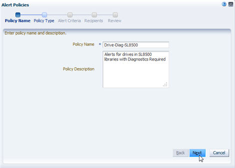

  • Nombre de política: un identificador alfanumérico para la política. Los nombres de políticas deben ser únicos.
  • Descripción de la política: descripción opcional de la política.

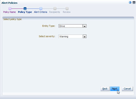

  • Tipo de entidad: las entidades son recursos o eventos del sistema de biblioteca de cintas. Debe designar los tipos de entidades que serán evaluados por la política de alerta. Las opciones incluyen bibliotecas, unidades, medios, intercambios y validaciones de medios. Consulte Entidades de políticas de alertas para obtener una lista completa.
  • Gravedad: determina la frecuencia con la que se pueden generar alertas cuando se cumplen los criterios definidos por esta política. Consulte Gravedad de políticas de alertas para obtener detalles.

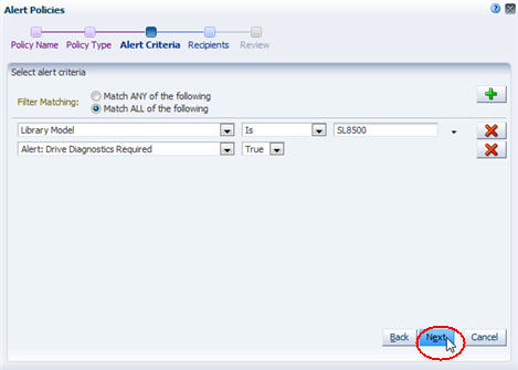

  • Criterios de alertas: los criterios definidos por el usuario con los que se evalúan los recursos adecuados del sistema de biblioteca. Los criterios de alertas funciona de la misma forma que la función de filtro de STA. Consulte Cuadro de diálogo Filter Data (Filtrar datos) para obtener detalles.

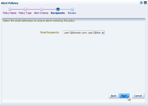

  • Destinatarios de correo electrónico: lista opcional de direcciones de correo electrónico para recibir mensajes cada vez que una alerta es generada por la política. Consulte Correos electrónicos de alertas para obtener detalles.

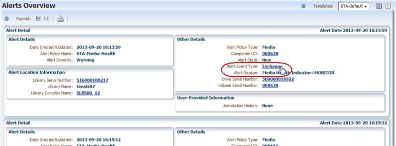

Generación de alertas
Esta parte del proceso es realizada automáticamente por STA.
STA evalúa continuamente políticas de alertas activadas en segundo plano. Específicamente, las políticas de alertas se evalúan cuando ocurren los siguientes tipos de actividades:
  • Se crea o se modifica de alguna forma una política de alerta activada.
  • Se produce un intercambio de medios o unidades.
  • Se produce un intercambio de validación de medios.
  • Se recibe una captura SNMP desde una biblioteca supervisada.
  • Se produce una recopilación de datos de la biblioteca.
  • Se produce un evento de servidor o aplicación de STA.
STA genera alertas en función de la gravedad y los criterios de políticas de alertas. Si coinciden los criterios de políticas y ha transcurrido un tiempo suficiente desde la última de alerta para el mismo evento y recurso de biblioteca, se genera una nueva alerta. El tiempo es determinado por la gravedad de la política. Consulte Gravedad de políticas de alertas para obtener detalles:
Si la política de alerta incluye direcciones de correo electrónico, un correo electrónico con los detalles de la alerta se envía a las direcciones designadas. Consulte Correos electrónicos de alertas para obtener detalles.
Para obtener más información sobre el proceso de evaluación de políticas de alertas, consulte Ejemplos de niveles de gravedad de políticas de alertas.

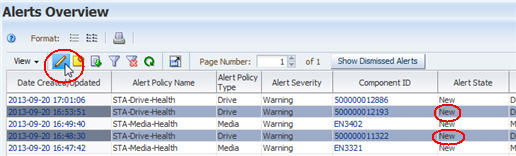

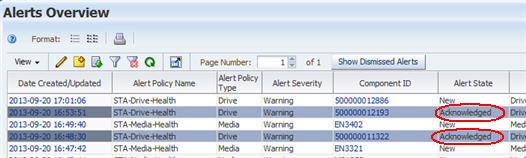

Supervisión de alertas generadas

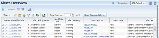

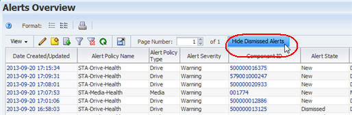

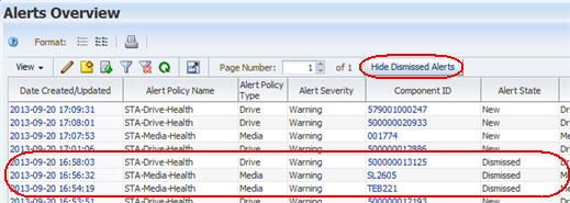

Cualquier usuario de STA puede realizar esta parte del proceso desde la pantalla Alerts Overview (Descripción general de alertas) en la ficha Tape System Activity (Actividad de sistema de cintas).
La pantalla muestra una lista de alertas generadas, y usted puede ordenar, filtrar, exportar e imprimir esa lista de acuerdo con sus necesidades. Los usuarios con privilegios de operador también pueden anotar alertas seleccionadas.
Si está utilizando un flujo de trabajo de alertas en su sitio, puede actualizar el estado de alertas seleccionadas para reflejar el progreso actual. La gestión de flujo de trabajo de alertas es un proceso manual opcional. Consulte Flujo de trabajo de alertas para obtener detalles.

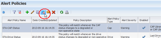

Copiar una política de alerta.

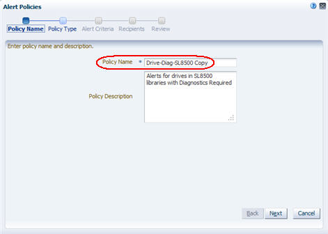

Cambiar el nombre de una política.

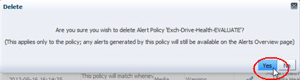

Activar o desactivar una política de alerta.
Suprimir una política de alerta.

La Tabla 5-2 resume las actividades de supervisión de alertas disponibles para cada rol de usuario de STA.
Tabla 5-2 Roles de usuario de supervisión de alertas
Rol de usuario Actividad de supervisión de alertas Pantalla
Lector y superiores
Mostrar, filtrar e imprimir una lista de todas las alertas generadas.
Exportar la lista de alertas a una hoja de cálculo o a un documento. Visualizar detalles de una alerta seleccionada.
Cambiar el estado de una alerta seleccionada.

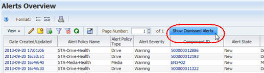

Mostrar u ocultar alertas descartadas.
Seleccione Tape System Activity (Actividad del sistema de cintas) y, a continuación, seleccione Alerts Overview (Descripción general de alertas).
Operador y superiores
Anotar una alerta.

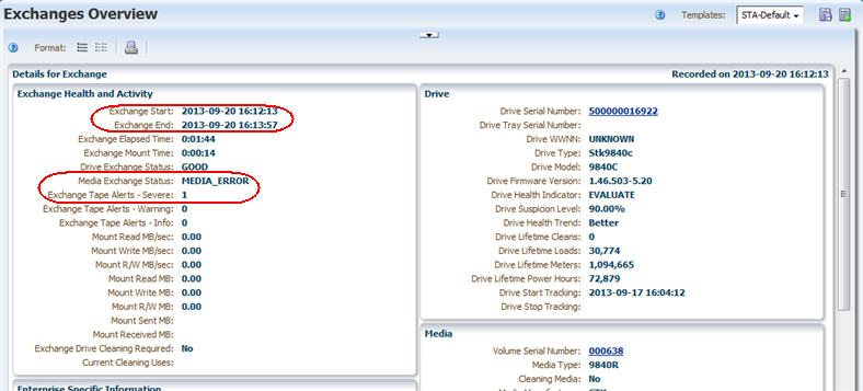

Ejemplo 3   Política de nivel "grave" para medios
Esta política genera alertas para intercambios que generan un FSC 5135. Este FSC indica problemas con la guía de la cinta, y el medio se debe expulsar de la biblioteca y se debe examinar tan pronto como sea posible.
Entidad de política: medios.
Gravedad de política: grave; se pueden generar alertas cada hora en función de la actividad de intercambio.
Criterios de políticas: el FSC de intercambio es 5135.
Hora Eventos Evaluación Resultado
08:00:53 Se crea y se activa la política. La política se evalúa a medida que se procesan nuevos intercambios y no se encuentran coincidencias. No se generan alertas.
08:05:09 Un FSC 5135 se produce en un intercambio para el medio A. La política se evalúa a medida que se procesan nuevos intercambios y se comparan para el medio A. Se genera una alerta para el medio A y se envían mensajes de correo electrónico a los destinatarios definidos.
Esta política no generará otras alertas para este intercambio. El medio A no tendrá más alertas de esta política hasta que participe en un nuevo intercambio (suponiendo que los intercambios futuros también generan un FSC 5135).
09:13:17 Un FSC 5135 se produce en un intercambio para el medio B. La política se evalúa para nuevos intercambios y se compara para el medio B. Se genera una alerta para el medio B y se envían mensajes de correo electrónico a los destinatarios definidos.
10:35:22 Un FSC 5135 se produce en un nuevo intercambio para el medio A. La política se evalúa para nuevos intercambios y se compara para el medio A. Se genera una alerta para el medio A y se envían mensajes de correo electrónico a los destinatarios definidos.

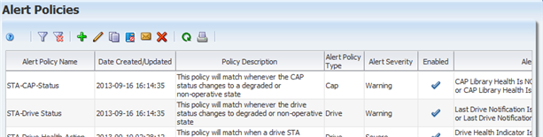

Ejemplo 4   Política de nivel "grave" para CAP
Esta política genera alertas para CAP que requieren atención.
Entidad de política: CAP.
Gravedad de política: grave; las alertas se pueden generar cada una hora.
Criterios de políticas: el estado de la biblioteca de CAP es NOTOPERATIVE (NO OPERATIVO) o DEGRADED (DEGRADADO).
14:05:10 Se crea y se activa la política.
El CAP 1A está en estado DEGRADED (DEGRADADO).
La política se evalúa para todos los CAP y se compara para CAP 1A. Se genera una alerta para el CAP 1A y se envían mensajes de correo electrónico a los destinatarios definidos.
15:01:12 El CAP 2B pasa al estado NOTOPERATIVE (NO OPERATIVO). La política se evalúa para todos los CAP y se compara para el CAP 1A y el CAP 2B. No hay nueva alerta para el CAP 1A.
Se genera una alerta para el CAP 2B y se envían mensajes de correo electrónico a los destinatarios definidos.
15:05:20 El CAP 1A aún está en estado DEGRADED (DEGRADADO) y el CAP 2B aún está en estado NOTOPERATIVE (NO OPERATIVO). La política se evalúa para todos los CAP y se compara para el CAP 1A y el CAP 2B. Se genera una nueva alerta para el CAP 1A y se envían mensajes de correo electrónico a los destinatarios definidos.
No hay nueva alerta para el CAP 2B.
16:01:27 El CAP 1A aún está en estado DEGRADED (DEGRADADO) y el CAP 2B aún está en estado NOTOPERATIVE (NO OPERATIVO). La política se evalúa para todos los CAP y se compara para el CAP 1A y el CAP 2B. No hay nueva alerta para el CAP 1A.
Se genera una nueva alerta para el CAP 2B y se envían mensajes de correo electrónico a los destinatarios definidos.
Algunas políticas de alertas de ejemplo se entregan con STA. Estas políticas tienen como objetivo proporcionar ejemplos concretos para la creación de políticas y están desactivadas de forma predeterminada. Puede activar tantas como desee y utilizarlas tal como están, o puede usarlas como punto de partida para crear políticas más específicas para sus necesidades.
Precaución:
A diferencia de las plantillas predefinidas que se entregan con STA, las políticas de alertas de ejemplo no están protegidas contra escritura y se pueden modificar directamente. Sin embargo, si modifica o suprime las políticas de ejemplo, no puede restaurarlas a su estado original. Para cualquier modificación, se recomienda copiar la política de ejemplo y modificar la copia a fin de no alterar la original. Consulte Copia de una política de alerta para obtener detalles.
También se recomienda imprimir un registro de las políticas de ejemplo tal como se entregan para poder volver a crearlas manualmente si es necesario. Consulte Gestión de la lista de políticas de alertas para obtener detalles.
Todas las políticas de alertas de ejemplo de STA tienen nombres con el prefijo "STA". Se recomienda conservar esta convención de denominación para las políticas de ejemplo y no utilizar el prefijo "STA" al nombrar sus propias políticas de alertas. La fecha de creación y la fecha de actualización de las políticas de alertas de ejemplo de STA es la fecha en la que la aplicación de STA se instaló por última vez.
Nota:
Este procedimiento requiere privilegios de operador o de administrador.
  1. En la barra de navegación, seleccione Setup & Administration (Configuración y administración) y, a continuación, seleccione Alerts Policies (Políticas de alertas). A continuación se muestra la descripción de fg_navbaralrt.png
    Aparece la pantalla Alerts Policies (Políticas de alertas), que muestra todas las políticas de ejemplo y definidas por el usuario en su sitio.
  2. Puede gestionar la lista de políticas de alertas mediante la realización de las siguientes tareas:

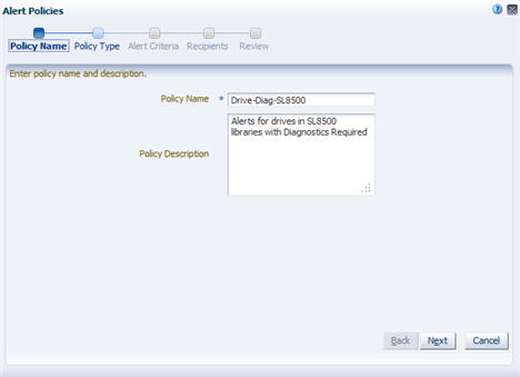

  3. Complete la primera pantalla del asistente de la siguiente manera:
    1. En el campo Policy Name (Nombre de política), escriba un nombre único.
      La entrada puede incluir cualquier carácter alfanumérico y debe tener una longitud máxima de 250 caracteres.
      Nota:
      Todas las políticas de alertas de ejemplo entregadas con STA tienen nombres que comienzan con "STA", por lo tanto, se recomienda que los nombres que se asignan a las políticas de alertas no comiencen con este prefijo.
    2. En el campo Policy Description (Descripción de política), introduzca una descripción opcional de la política. Esta información se incluye en los correos electrónicos de alertas. Puede utilizar este campo para especificar medidas correctivas recomendadas para las alertas generadas por esta política.
    3. Haga clic en Next (Siguiente). A continuación se muestra la descripción de fg_alrtwiz1.jpg

  4. Complete la segunda pantalla del asistente de la siguiente manera:
    1. En el menú Entity Type (Tipo de entidad), seleccione el tipo de componente del sistema de la biblioteca para el cual esta política puede generar alertas. Consulte Entidades de políticas de alertas para obtener información sobre los tipos.
    2. En el campo Select Severity (Seleccionar gravedad), seleccione el nivel de gravedad de la política de alerta. Consulte Gravedad de políticas de alertas para obtener información sobre los niveles de gravedad.
    3. Haga clic en Next (Siguiente). A continuación se muestra la descripción de fg_alrtwiz2.jpg

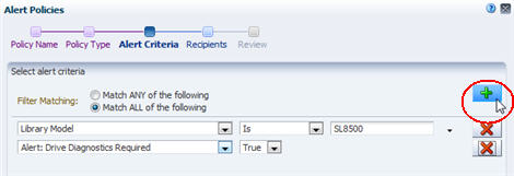

    2. Haga clic en el botón Add New Filter Criteria Row (Agregar nueva fila de criterios de filtro) para agregar una nueva fila de criterios de selección en blanco al cuadro de diálogo. A continuación se muestra la descripción de fg_alrtaddcriteria.jpg

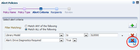

    5. Para eliminar criterios, haga clic en el botón Remove This Filter Criteria Row (Eliminar esta fila de criterios de filtro) en la fila que desee suprimir. A continuación se muestra la descripción de fg_alrtremcriteria.jpg
  6. Verifique que los criterios sean correctos y haga clic en Next (Siguiente). A continuación se muestra la descripción de fg_alrtwiz3.jpg
  7. Complete la cuarta pantalla del asistente de la siguiente manera:
    1. En el menú Email Recipients (Destinatarios de correo electrónico), seleccione las direcciones a las que desee que se envíen los correos electrónicos cada vez que una alerta sea generada por esta política.
    2. Haga clic en Next (Siguiente). A continuación se muestra la descripción de fg_alrtwiz4.jpg

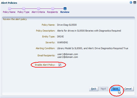

  8. Complete la última pantalla del asistente de la siguiente manera:
    1. Verifique que toda la información de la política sea correcta.
    2. Utilice la casilla Enable Alert Policy (Activar política de alerta) de la siguiente manera:
      • Seleccione la casilla de verificación para crear la política y activarla de inmediato.
      • Anule la selección de la casilla de verificación para crear la política, pero déjela desactivada por el momento. Puede activarla más tarde. Consulte Activación o desactivación de una política de alerta para obtener detalles.
    3. Haga clic en Save (Guardar).
    Se crea la política. Si la política está activada, los recursos correspondientes del sistema de la biblioteca se evalúan de inmediato con la política, y se generan alertas según corresponda. Si la política está desactivada, no se evalúa por el momento.

  3. En el campo Policy Name (Nombre de política), introduzca el nombre que desea asignar.
  4. Utilice el botón Next (Siguiente) o las rutas de navegación del asistente en la parte superior del cuadro de diálogo para navegar a las pantallas con la información que desea modificar. Consulte Creación de una política de alerta para obtener detalles sobre cómo completar estas pantallas. También puede dejar toda la información sin modificar si simplemente copia la política original para preservarla.
  5. Haga clic en Save (Guardar) cuando haya terminado.
    La nueva política se crea y la pantalla Alerts Policies (Políticas de alertas) se actualiza con la información.
Utilice este procedimiento para activar o desactivar una política de alerta seleccionada. Solamente las políticas activadas pueden generar alertas.
Para garantizar que los destinatarios de correo electrónico reciban notificaciones de todas las alertas generadas por una política determinada, debe agregar los destinatarios a la política antes de activarla. Consulte Modificación de destinatarios de correo electrónico para una política de alerta para obtener instrucciones.
Nota:
Este procedimiento requiere privilegios de administrador.
    Aparece la pantalla Alerts Policies (Políticas de alertas).
  2. Seleccione la política que desea modificar.
    Si la política está activada, el ícono Disable Alert Policy (Desactivar política de alerta) en la barra de herramientas Alerts Policies (Políticas de alertas) se vuelve activo. Si la política está desactivada, el ícono Enable Alert Policy (Activar política de alerta) se vuelve activo.
  3. Haga clic en Enable/Disable Alert Policy (Activar o desactivar política de alerta). A continuación se muestra la descripción de fg_alrtpoldisable.png
    La política se actualiza según su selección.
    • Si activó la política, los eventos o los recursos correspondientes de la biblioteca de cintas se evalúan de inmediato con los criterios de políticas, y las alertas se generan según corresponda.
    • Si desactivó la política, las alertas ya no se generan para la política.
Supresión de una política de alerta
Utilice este procedimiento para suprimir una política de alerta. La supresión de una política no suprime las alertas generadas a partir de esta política; seguirán estando disponibles para verlas en la pantalla Alerts Overview (Descripción general de alertas). No es necesario desactivar una política de alerta antes de suprimirla.
Nota:
Precaución:
Tenga cuidado de no suprimir ninguna de las políticas de alertas de ejemplo de STA porque no se pueden restaurar, excepto volviéndolas a crear manualmente. Todas las políticas de alertas de ejemplo de STA tienen nombres con el prefijo "STA".
  2. Seleccione la política de alerta que desea suprimir y haga clic en Delete Alert Policy (Suprimir política de alerta). A continuación se muestra la descripción de fg_alrtpoldelete.png
    Aparece el cuadro de diálogo Delete (Suprimir).
  3. Verifique la selección y haga clic en Yes (Sí) para confirmar la supresión. A continuación se muestra la descripción de fg_alrtdeleted.jpg
    La política se suprime y la lista de la pantalla Alerts Policies (Políticas de alertas) se actualiza.

    Aparece la pantalla Alerts Overview (Descripción general de alertas) que muestra todas las alertas activas (no descartadas) que se hayan generado hasta la fecha.

Visualización de detalles de una alerta
Utilice este procedimiento para ver una alerta y rastrearla hasta el evento o la condición del sistema de la biblioteca de cintas que la activó.
Nota:
Este procedimiento puede ser realizado por cualquier usuario de STA con privilegios de lectura o superior.
  1. En la barra de navegación, seleccione Tape System Activity (Actividad de sistema de cintas) y, a continuación, seleccione Alerts Overview (Descripción general de alertas). A continuación se muestra la descripción de fg_navbaralrtovw.png
    Aparece la pantalla Alerts Overview (Descripción general de alertas).
  2. Seleccione las alertas que desea ver y haga clic en Detail View (Vista de detalles). A continuación se muestra la descripción de fg_alertselect.jpg
    En Detail View (Vista de detalles), cada registro que ha seleccionado incluye varios enlaces a otras pantallas que contienen información relacionada.
  3. Seleccione el enlace en el campo Alert Event Type (Tipo de evento de alerta) (en este ejemplo, Exchange [Intercambio]) para mostrar los detalles del evento que disparó la alerta. A continuación se muestra la descripción de fg_alrtexchange.jpg
    Puede utilizar la información que se muestra para rastrear la causa de la alerta y determinar si es necesario realizar alguna acción.
Cambio de estado de una alerta
Utilice este procedimiento para cambiar el estado de las alertas seleccionadas de acuerdo con el proceso de flujo de trabajo de alertas implementado en su sitio. Consulte Flujo de trabajo de alertas para obtener detalles sobre este proceso.
Nota:
  2. Seleccione las alertas que desea modificar y haga clic en Change Alert State (Cambiar estado de alerta). Puede seleccionar varias alertas. A continuación se muestra la descripción de fg_alrtchangestate.jpg
    Aparece el cuadro de diálogo Change Alert State (Cambiar estado de alerta).
  3. En el menú, seleccione el estado que desea asignar a las alertas seleccionadas. Puede asignar cualquier estado disponible y, a continuación, hacer clic en OK (Aceptar). A continuación se muestra la descripción de fg_alrtack.jpg
    Las alertas se actualizan, y su nuevo estado se muestra en la pantalla Alerts Overview (Descripción general de alertas).

Visualización u ocultación de alertas descartadas
Utilice este procedimiento para activar o desactivar la visualización de las alertas descartadas en la pantalla Alerts Overview (Descripción general de alertas). Consulte Cambio de estado de una alerta para obtener detalles sobre cómo descartar alertas.
Nota:
    Aparece la pantalla Alerts Overview (Descripción general de alertas), y, por defecto, todas las alertas descartadas están ocultas de la vista.
  2. Haga clic en el botón Show Dismissed Alerts (Mostrar alertas descartadas) en la barra de herramientas de la tabla. A continuación se muestra la descripción de fg_alrtshowdism.jpg
    Las alertas descartadas ahora están visibles en la pantalla, y la etiqueta del botón ha cambiado a Hide Dismissed Alerts (Ocultar alertas descartadas). A continuación se muestra la descripción de fg_alrtshowdismdone.jpg
  3. Para ocultar las alertas descartadas de nuevo, haga clic en el botón Hide Dismissed Alerts (Ocultar alertas descartadas). A continuación se muestra la descripción de fg_alrthidedism.jpg
