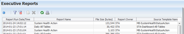

Una vez que se ha ejecutado un Informe ejecutivo, puede verlo desde la pantalla de Informes ejecutivos en el separador Home (Inicio). La Figura 6-1 es un ejemplo. La pantalla enumera todos los archivos de informe disponibles para su nombre de usuario de STA. Si la lista está vacía o no incluye archivos de informe que pueda ver, consulte con un usuario Administrador de STA para obtener asistencia.
Una política de informe puede ejecutarse varias veces, entonces es posible que vea varias instancias del mismo informe, cada una con un registro de fecha y hora diferente. Los archivos de informe se guardan en la base de datos de STA y, por lo tanto, tienen copias de seguridad de la base de datos regulares. Es posible que desee quitarperiódicamente los archivos de informe antiguos que ya no necesita. Consulte Suppresión de un archivo de Informe ejecutivo para obtener detalles.
Figura 6-1 Ejemplo de pantalla Executive Reports (Informes ejecutivos)

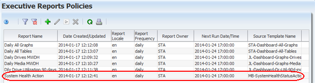

Esta sección brinda la información sobre las políticas de informe ejecutivo.
La pantalla Executive Reports Policies (Políticas de Informe ejecutivo) en el separador Setup & Administration (Configuración y administración) muestra todas las políticas de Informe ejecutivo. Figura 6-3 es un ejemplo.
Figura 6-3 Ejemplo de pantalla Executive Reports Policies (Políticas de informe ejecutivo)
Cada política de Informe ejecutivo se basa en una plantilla del panel de control guardada e incluye los siguientes elementos:

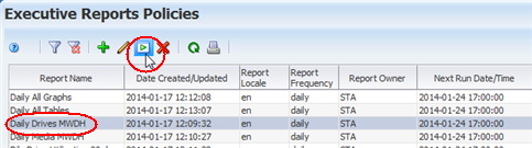

Este procedimiento requiere privilegios de operador o de administrador.En la barra de navegación, seleccione Setup & Administration (Configuración y administración) y, a continuación, seleccione Executive Reports Policies (Políticas de informes ejecutivos).
Aparece la pantalla Executive Reports Policies (Políticas de informes ejecutivos)
Seleccione la política de informe que desea ejecutar y haga clic en Run (Ejecutar).
Se abrirá un cuadro de diálogo de confirmación.
Verifique la información y haga clic en OK (Correcto) para ejecutar el informe.
El informe se ejecuta. Consulte Visualización de un Informe ejecutivo a fin de obtener instrucciones para visualizar el resultado.

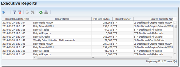

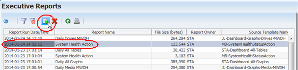

Use este procedimiento para ver un informe ejecutivo después de que se ha ejecutado. Los informes se crean en formato Adobe PDF.
En la barra de navegación, seleccione Home (Inicio) y, a continuación, seleccione Executive Reports (Informes ejecutivos).
Aparece la pantalla Executive Reports (Informes ejecutivos), que muestra todos los archivos de informe disponibles para su nombre de usuario de STA.

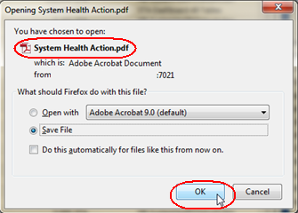

Seleccione el archivo de informe que desea ver y haga clic en Export (Exportar).
El archivo se descarga al equipo local según la configuración del explorador. Consulte la documentación del explorador para obtener más detalles. A continuación, se muestra un ejemplo de un cuadro de diálogo que puede ver en un equipo que ejecuta Mozilla Firefox en Windows.
En este ejemplo, debería hacer lo siguiente:
Haga clic en Save File (Guardar archivo) y OK (Correcto) para guardar el informe en su equipo local. El informe se guarda en formato PDF y puede verse con Adobe Reader posteriormente.
Haga clic en Open with (Abrir con) y OK (Correcto) para ver el informe desde su explorador. Esta opción requiere la instalación y activación del complemento de Adobe Acrobat en su explorador, y el funcionamiento exacto depende de la configuración de su explorador. Si no puede usar esta opción, consulte la documentación de su explorador para obtener instrucciones.

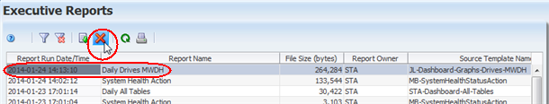

Use esta procedimiento para suprimir un archivo de informe seleccionado. Esto no afecta otros archivos de informe, como así tampoco la definición de la política de informe. Puede seleccionar solo un archivo de informe por vez para suprimir.
Seleccione el archivo de informe que desea suprimir y haga clic en Delete (Suprimir).
Aparecerá el cuadro de diálogo de confirmación Delete (Suprimir).
Verifique la selección y haga clic en Yes (Sí) para confirmar la supresión.
El archivo de informe se suprime y ya no está disponible para ser visto desde la pantalla Executive Reports (Informes ejecutivos).

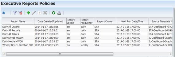

Este procedimiento requiere privilegios de administrador.En la barra de navegación, seleccione Setup & Administration (Configuración y administración) y, a continuación, seleccione Executive Reports Policies (Políticas de informes ejecutivos).
Siga estos pasos:

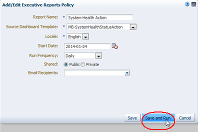

Para crear un informe, haga clic en Add (Agregar) en la barra de herramientas de la tabla Executive Reports Policies (Políticas de informes ejecutivos).
Para modificar una política de informe existente, seleccione la política en la tabla y haga clic en Edit (Editar). No puede modificar una política de informe ejecutivo privada que es propiedad de otro nombre de usuario de STA.
Se abre el cuadro de diálogo Add/Edit Executive Reports Policy (Agregar/editar la política de informes ejecutivos).
Complete el cuadro de diálogo Add/Edit Executive Reports Policy (Agregar/editar la política de informes ejecutivos) de la siguiente manera.
En el campo Report Name (Nombre del informe), escriba un nombre único.
La entrada puede incluir cualquier carácter alfanumérico y debe tener una longitud máxima de 250 caracteres.
En el menú Source Dashboard Template (Plantilla del panel de control de origen), seleccione la plantilla que desea usar como la base para el informe ejecutivo. El menú muestra todas las plantillas del panel de control disponibles para su nombre de usuario de STA.
Nota:
Este campo es solo de visualización si no está modificando una política y la plantilla de origen es de propiedad privada de otro nombre de usuario de STA.En el menú Locale (Configuración regional), seleccione English (Inglés); es la única opción disponible en este momento.
En el campo Start Date (Fecha de inicio), especifique la fecha en la que desea que comiencen las ejecuciones planificadas del informe. Los informes se ejecutan poco después de la 00.30 UTC, desde esta fecha.
En el menú Run Frequency (Frecuencia de ejecución), seleccione la frecuencia en la cual desea que se ejecute el informe.
En el campo Shared (Compartido), seleccione una de las siguientes opciones:
Public (Público) para que el informe esté disponible para todos los usuarios.
Private (Privado) para que el informe esté disponible para el nombre de usuario de STA actual únicamente. Esto no afecta la lista de destinatarios de correo electrónico: puede enviar por correo electrónico copias del informe a los demás usuarios incluso si el informe es privado.
En el menú Email Recipients (Destinatarios de correo electrónico), seleccione las direcciones de correo electrónico a las cuales desea que se envíen copias del informe después de cada ejecución del informe. El informe se envía como un archivo adjunto PDF. El menú enumera todas las direcciones de correo electrónico que se han definido en STA.
Verifique que la información sea correcta. Luego, haga clic en uno de los siguientes botones:
Save (Guardar) para guardar la política de informe y ejecutarlo por primera vez en la fecha de inicio designada.
Save and Run (Guardar y ejecutar) para guardar la política de informe y ejecutarlo inmediatamente. Esto no afecta la planificación que usted ha definido; también se ejecutará en el tiempo de planificación regular, desde la fecha de inicio designada.
La pantalla Executive Reports Policies (Políticas de Informes ejecutivos) se actualiza con la información de la política nueva.
Si seleccionó Save and Run (Guardar y ejecutar), el informe se ejecutará en segundo plano en la primera oportunidad disponible. Puede llevar hasta dos minutos para que el informe comience a ejecutarse.
Tan pronto la ejecución del informe finalice, el resultado estará disponible desde la pantalla Executive Reports (Informes ejecutivos) en el separador Home (Inicio). Consulte Visualización de un Informe ejecutivo a fin de obtener instrucciones para visualizar el resultado.

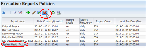

Seleccione la política de informe que desea suprimir y haga clic en Delete (Suprimir).
Aparece el cuadro de diálogo Delete (Suprimir).
La política de informe se suprime.
La lista de políticas de informe ejecutivo es una tabla de vista de lista, similar a aquellas que se encuentran en las pantallas Overview (Descripción general), y puede realizar las mismas tareas como en cualquier tabla de vista de lista. Consulte los siguientes procedimientos para obtener instrucciones:
Para filtrar los registros de la tabla, consulte Utilice el cuadro de diálogo Filter Data (Filtrar datos) para cambiar un filtro de tabla.
Para restablecer un filtro aplicado a una tabla, consulte Borrar el filtro actual.
Para actualizar la tabla a fin de que muestre cualquier política de informe nueva, consulte Guía de principios básicos de pantalla de STA.
Para mostrar un formulario que se pueda imprimir de la tabla en otro separador o ventana del explorador, consulte la Guía de principios básicos de pantalla de STA.
Para separar la tabla de la pantalla y mostrarla en una ventana independiente del explorador en primer plano, consulte la Guía de principios básicos de pantalla de STA.
