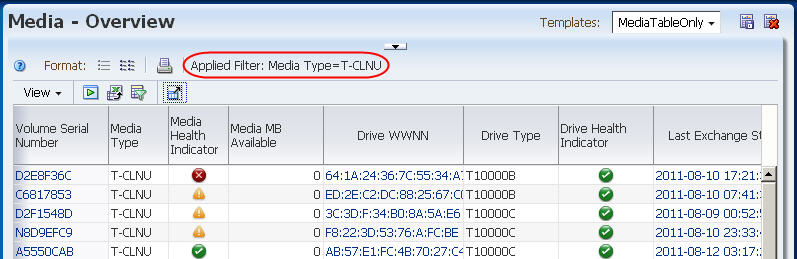

Para crear una plantilla personalizada debe modificar la pantalla actual, por ejemplo, puede cambiar los atributos graficados, reorganizar las columnas en una tabla de vista de lista o aplicar criterios de filtro, y, luego, guardar la nueva pantalla como una plantilla. Cuando guarda una plantilla, le asigna un nombre y designa su configuración de visibilidad (pública o privada).

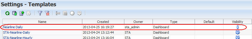

La visibilidad y propiedad para las plantillas disponibles se muestran en la pantalla Templates Management (Gestión de plantillas), que está disponible para todos los usuarios con privilegios de Operador o Administrador. Los dos conceptos se explican a continuación.
Una plantilla es propiedad del nombre de usuario de STA que la creó, y la propiedad no puede modificarse. En el caso de plantillas predefinidas de STA, el propietario siempre es "STA". Si usted tiene privilegios de Operador o Administrador, puede usar, modificar, cambiar el nombre, suprimir y asignar estado predeterminado a todas las plantillas que son de su propiedad.
La visibilidad de una plantilla determina quién puede ver y usar la plantilla. La visibilidad de una plantilla puede ser modificada solo por su propietario. La visibilidad puede ser pública o privada, como se muestra a continuación:
Pública: la plantilla está disponible para todos los nombres de usuario de STA. Las plantillas predefinidas de STA siempre son públicas. Si tiene privilegios de Operador o Administrador, puede usar, modificar y suprimir cualquier plantilla que tenga visibilidad pública, incluso si son propiedad de otro nombre de usuario de STA.
Privada: la plantilla está disponible solo para el nombre de usuario de STA que es propietario de ella.

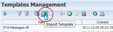

Consulte Exportación de una plantilla y Importación de una plantilla para obtener instrucciones. Estas actividades requieren privilegios de Operador o Administrador.

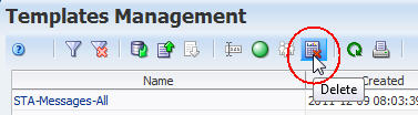

| Operador y superiores | Crear una plantilla
Modificar la apariencia de una plantilla (solo plantillas personalizadas) Guardar una plantilla con un nombre nuevo (solo plantillas personalizadas) Cambiar la configuración de visibilidad pública o privada de una plantilla (solo plantillas personalizadas que son propiedad de su nombre de usuario de STA) |
Barra de herramientas de plantillas |
| Operador y superiores | Cambiar el nombre de una plantilla (solo plantillas personalizadas)
Cambiar la configuración de visibilidad pública o privada de una plantilla (solo plantillas que son propiedad de su nombre de usuario de STA) Exportar una plantilla (solo plantillas personalizadas) Importar una plantilla Suprimir una plantilla Restablecer las plantillas predefinidas de STA |

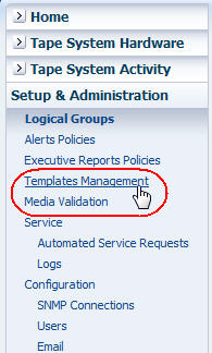

Seleccione Setup & Administration (Configuración y administración) y, a continuación, seleccione Templates Management (Gestión de plantillas) |

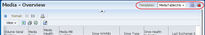

Para las pantallas que tienen plantillas, la barra de herramientas de plantillas aparece en la parte superior de la ventana principal. Proporciona acceso directo a comandos usados con frecuencia para aplicar y gestionar plantillas.
| Ícono | Nombre | Descripción |
| Ayuda | Muestra la ayuda para las características de las plantillas.
Tema relacionado: Ayuda |
| Menú Template (Plantilla) | Menú, enumera todas las plantillas disponibles para esta pantalla. La primera entrada siempre es "STA-Default". La lista incluye todas las plantillas predefinidas y personalizadas disponibles para el usuario actual. Seleccione una plantilla para aplicarla a la pantalla actual.
Tema relacionado: Aplicación de una plantilla |
| Save Template (Guardar plantilla) | Permite guardar la configuración actual de la pantalla, ya sea como plantilla nueva o como modificación de una plantilla existente (si usted es el propietario).
Note: Este ícono está disponibles solo para usuarios con privilegios de Operador y Administrador. Tema relacionado: Creación de una plantilla y Modificación de una plantilla |
| Default Template (Plantilla predeterminada) | Permite establecer la plantilla actual como predeterminada para una pantalla para el nombre de usuario actual de STA.

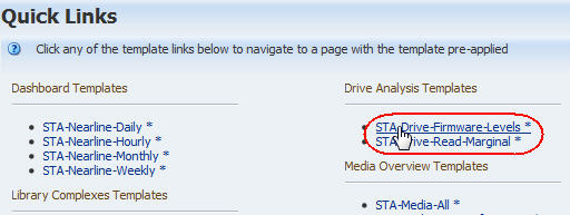

La pantalla Quick Links (Enlaces rápidos) brinda enlaces a las plantillas disponibles para su nombre de usuario de STA. A continuación, se muestra un ejemplo de la pantalla Quick Links (Enlaces rápidos) suministrada con STA. Debido a que la lista es específica para un nombre de usuario de STA actual, su pantalla puede ser distinta si existen otras plantillas disponibles para su nombre de usuario de STA.
Como se muestra en el siguiente ejemplo de pantalla, cada nombre de plantilla es un enlace activo, en el que puede hacer clic para navegar a esa pantalla con la plantilla seleccionada aplicada automáticamente.
Las plantillas se agrupan por pantalla, como plantillas de descripción general de bibliotecas, plantillas de análisis de unidad, plantillas de intercambios, etc. Dentro de cada grupo de pantallas, las plantillas se enumeran en orden alfabético. La lista se actualiza automáticamente con las plantillas nuevas o los cambios de nombre de las plantillas.
Los enlaces rápidos están disponibles para los siguientes tipos de plantillas:
Todas las plantillas predefinidas: éstas se identifican con un asterisco (*) después del nombre
Todas las plantillas públicas personalizadas
Todas las plantillas privadas personalizadas que son propiedad del nombre de usuario de STA actual

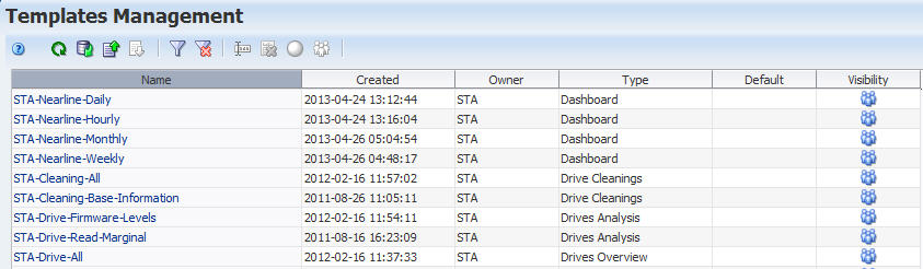

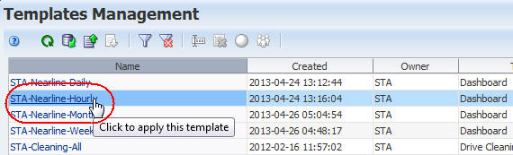

A continuación, se muestra un ejemplo de la pantalla Templates Management (Gestión de plantillas) suministrada con STA. Debido a que la lista es específica para el nombre de usuario de STA actual, es posible que usted vea plantillas distintas en su pantalla.
Use este procedimiento para aplicar una plantilla a la pantalla actual. Cuando navega inicialmente a una pantalla en una sesión de conexión, se aplica automáticamente la plantilla predeterminada a su nombre de usuario de STA.
Puede realizar este procedimiento con cualquiera de los siguientes métodos:
Nota:
Esta opción puede ser realizada por cualquier usuario.En la pantalla actual, seleccione el menú Templates (Plantillas).
El menú muestra todas las plantillas disponibles para su nombre de usuario de STA. La plantilla mostrada actualmente se identifica en el área oscura del campo Templates (Plantillas).
En el menú Templates (Plantillas), seleccione la plantilla que desea aplicar.
Se aplica la plantilla nueva.

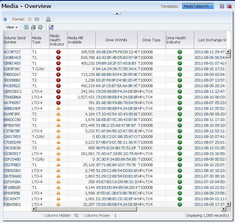

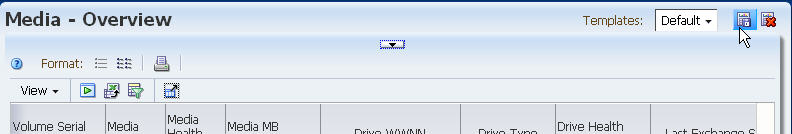

Use este procedimiento para crear y guardar una nueva plantilla para la pantalla actual. Puede designar si la plantilla estará disponible para su nombre de usuario de STA solamente o para todos.
Nota:
Este procedimiento requiere privilegios de operador o de administrador.Aplique los cambios deseados a la pantalla actual.
Nota:
Consulte Características de la pantalla incluidasen la definición de plantilla para obtener información sobre los tipos de cambios de pantallas que pueden incluirse en una plantilla.En el siguiente ejemplo, la pantalla Media – Overview (Medios – Descripción general) se ha modificado al reducir el panel de gráficos a fin de que solo sea visible el área de tablas.

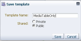

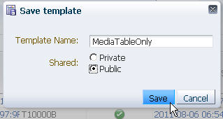

Cuando haya realizado todas las modificaciones que desee, haga clic en Save Template (Guardar plantilla).

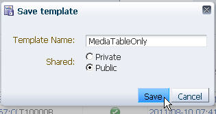

Se abrirá el cuadro de diálogo Save Template (Guardar plantilla).
Complete el cuadro de diálogo Save Template (Guardar plantilla) de la siguiente manera:
En el campo Template Name (Nombre de plantilla), escriba un nombre único nuevo.

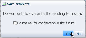

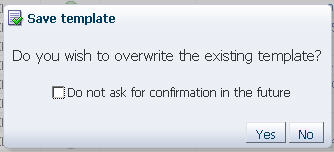

Nota:
Si el nombre ya existe, cuando haga clic en Save (Guardar), según sus preferencias de confirmación de usuario, es posible que se le pida que confirme si desea sobrescribir la plantilla existente. Consulte Modificación de una plantilla para obtener instrucciones.En el campo Shared (Compartido), seleccione una opción de visibilidad. Consulte Visibilidad y propiedad de la plantilla para obtener información adicional.
Private (Privado): la plantilla estará disponible para el nombre de usuario de STA actual solamente.
Public (Público): la plantilla estará disponible para todos los nombres de usuario de STA.
Haga clic en Save (Guardar).
La plantilla se guarda y el nombre se muestra en el menú Templates (Plantillas).
Se abre el cuadro de diálogo Template Overwrite Confirmation (Confirmación de sobrescritura de plantillas).
Nota:
Este cuadro de diálogo no aparece si se ha desactivado. Consulte la Guía de principios básicos de pantalla de STA para obtener detalles.
Haga clic en Yes (Sí) para confirmar la modificación.
La plantilla se actualizará con los cambios que ha especificado.

Use este procedimiento para asignar visibilidad pública o privada a una plantilla que es propiedad de su nombre de usuario de STA.
Nota:
Este procedimiento requiere privilegios de operador o de administrador. Además, su nombre de usuario de STA debe ser el propietario de la plantilla.En la barra de navegación, seleccione Setup & Administration (Configuración y administración) y, a continuación, seleccione Templates Management (Gestión de plantillas).
Seleccione la plantilla que desea modificar.
Si la plantilla actualmente es privada, el ícono Make Template Public (Convertir en plantilla pública) aparece activo en la barra de herramientas de gestión de plantillas. Si la plantilla actualmente es pública, el ícono Make Template Private (Convertir en plantilla privada) aparece activo.
Haga clic en Make Template public/ private (Convertir en plantilla pública/privada).
La plantilla se actualiza en función de la selección.

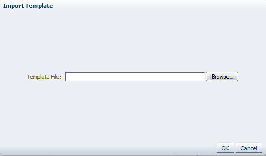

Use este procedimiento para importar una plantilla de STA recibida de otro origen a fin de que esté disponible para su nombre de usuario de STA. Esto le permite a otro usuario exportar una plantilla personalizada y enviársela a usted por correo electrónico para que pueda utilizarla. Consulte Uso compartido de plantillas para obtener información adicional.
Nota:
Este procedimiento requiere privilegios de operador o de administrador.La plantilla que desea importar debe estar ubicada en una unidad accesible para su computadora, como la unidad local, la unidad de red a la cual está conectado o la unidad flash montada en su computadora.
Haga clic en Import Template (Importar plantilla) en la barra de herramientas de gestión de plantillas.
Aparece el cuadro de diálogo Import Template (Importar plantilla).
Haga clic en Browse (Explorar) y navegue a la ubicación del archivo de plantilla que desea importar.
Aparece un cuadro de diálogo de navegación según la configuración de su explorador. Consulte la documentación del explorador para obtener más detalles.
Use el cuadro de diálogo de navegación para ubicar el archivo de plantilla y cargarlo. El archivo debe tener una extensión .xml.
La plantilla se agrega a la lista. El propietario asignado es su nombre de usuario de STA y la visibilidad está configurada en privada.

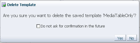

Seleccione la plantilla que desea suprimir.
Haga clic en Delete (Suprimir) en la barra de herramientas de gestión de plantillas.

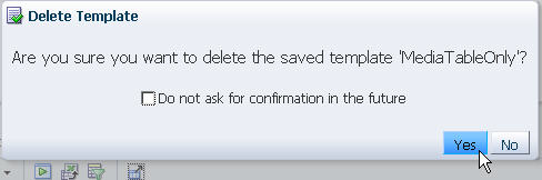

Aparece el cuadro de diálogo de confirmación Delete Template (Suprimir plantilla).
Nota:
Haga clic en Yes (Sí) para confirmar la supresión.
La plantilla se suprime y la lista de gestión de plantillas se actualiza.

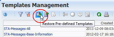

Use este procedimiento para restablecer las plantillas predefinidas de STA después de suprimirlas.
Nota:
Este procedimiento requiere privilegios de operador o de administrador.Nota:
Este procedimiento no afecta las plantillas personalizadas que usted ha creado.En la barra de navegación, seleccione Setup & Administration (Configuración y administración) y, a continuación, seleccione Templates Management (Gestión de plantillas).
Seleccione Restore Predefined Templates (Restablecer plantillas predefinidas) desde la barra de herramientas de gestión de plantillas.
Aparece el cuadro de diálogo Reset (Restablecer) de plantillas.
Haga clic en Yes (Sí).
Las plantillas predefinidas se restauran inmediatamente a la aplicación de STA y está disponible para todos los usuarios. También están disponibles las plantillas personalizadas que usted ha creado. Se actualiza la lista de gestión de plantillas.
