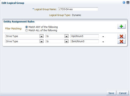

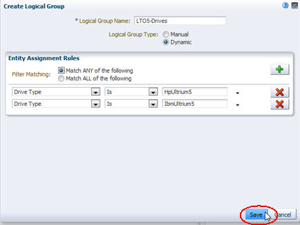

Si el grupo es dinámico, a continuación, defina los criterios de selección mediante los cuales las unidades y los medios se asignan al grupo. Esto también se realiza desde la pantalla Logical Groups (Grupos lógicos). STA luego crea automáticamente el grupo. Consulte Crear y definir un grupo lógico dinámico para obtener detalles.

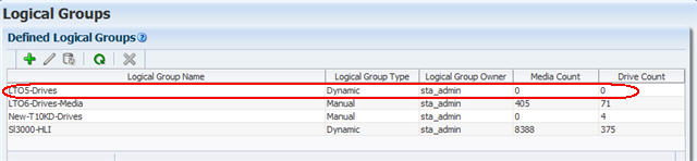

Los grupos lógicos manuales son relativamente estáticos, la pertenencia no cambia excepto mediante la intervención directa del usuario. Genera grupos lógicos manuales asignando manualmente las unidades y medios seleccionados al grupo. Puede agregar o suprimir unidades y medios de un grupo a la vez. Consulte Crear un grupo lógico manual para obtener detalles.
Los grupos lógicos dinámicos evolucionan a lo largo del tiempo a medida que los atributos de unidades y medios cambian. La pertenencia a un grupo lógico dinámico se basa en los criterios de selección que define. Los criterios de selección del grupo lógico funcionan de la misma manera que la función de filtrado de STA y pueden ser simples o muy complejos. Consulte Crear y definir un grupo lógico dinámico para obtener detalles.

Una variedad de atributos de unidades y medios está disponible para crear criterios de selección. Algunos atributos se aplican solo a las unidades, algunos solo a los medios y otros a ambos. Algunos ejemplos:
Una coincidencia en Library Name (Nombre de biblioteca) selecciona tanto unidades como medios.
Una coincidencia en Drive Type (Tipo de unidad) selecciona solo las unidades.
Una coincidencia en Cleaning Media (Medios de limpieza) selecciona solo medios.

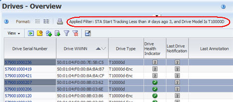

Los datos en las siguientes pantallas se pueden filtrar por grupo lógico:
Drives - Overview (Unidades - Descripción general) y Drive - Analysis (Unidad - Análisis)

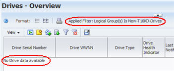

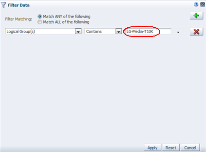

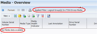

En la pantalla Media – Overview (Medios - Descripción general), al utilizar el operador "Is" (Es) para el grupo lógico LTO6-Drives-Media (Medios-Unidades-LTO6) no se selecciona ningún registro. Esto sucede porque todos los medios del grupo LTO6-Drives-Media (Medios-Unidades-LTO6) también pertenecen a, al menos, otro grupo.
El operador "Is" (Es) selecciona solo las unidades y los medios que pertenecen exclusivamente a los grupos lógicos especificados. Si las unidades y medios pertenecen también cualquier otro grupo, no son seleccionados por el filtro.

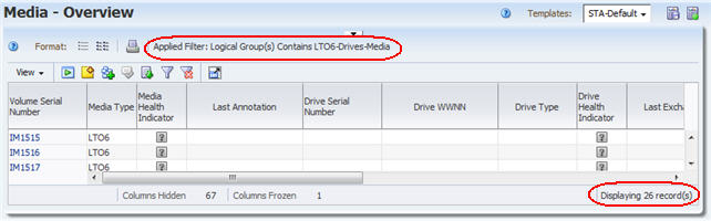

Al cambiar el operador de filtro a "Contains" (Contiene) se seleccionan todos los 26 registros de medios en el grupo lógico. El operador "Contains" (Contiene) selecciona las unidades y los medios que pertenecen a los grupos lógicos especificados, así como cualquier número de otros grupos.

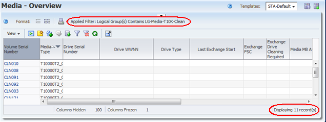

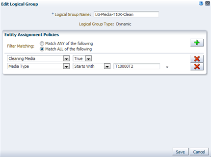

Si un filtro incluye un grupo lógico como parte de su criterio de selección, las modificaciones a la definición del grupo lógico afectan el comportamiento del filtro. En el ejemplo siguiente, se proporciona una guía paso a paso de los cambios que podría ver.

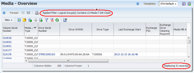

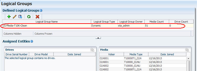

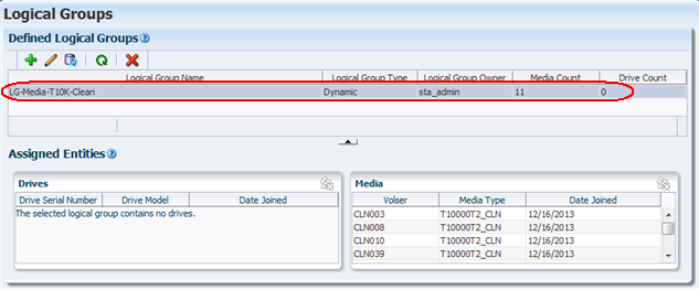

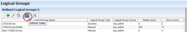

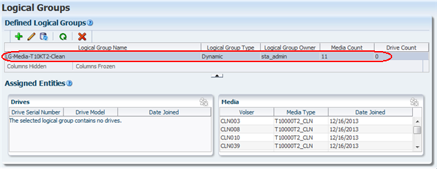

En la pantalla Logical Groups (Grupos lógicos), se crea el grupo "LG-Media-T10K-Clean" para todos los medios de limpieza T10000. El grupo tiene la siguiente definición.
Hay 51 medios incluidos en el grupo lógico.
La pantalla Media – Overview (Medios - Descripción general) está filtrada por este grupo lógico. Se muestran los 51 registros incluidos en el grupo.

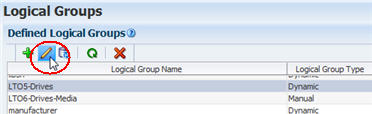

En la pantalla Logical Groups (Grupos lógicos), se modifica la definición de grupo lógico para incluir solo medios de limpieza T10000T2.
Ahora existen solo 11 medios en el grupo lógico.
La pantalla Media – Overview (Medios - Descripción general) se actualiza automáticamente para reflejar la nueva definición de grupo lógico incluida en el filtro aplicado.

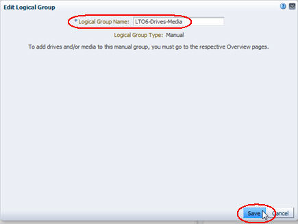

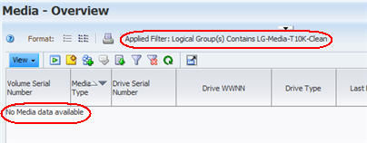

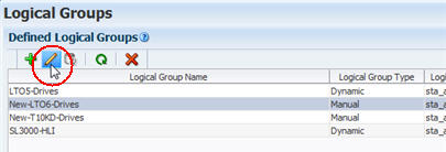

En la pantalla Logical Groups (Grupos lógicos), se modifica el nombre del grupo lógico a "LG-Media-T10KT2-Clean". Los criterios de selección de grupo lógico permanecen igual, y el grupo aún incluye los mismos 11 medios.
Debido a que el nombre de grupo lógico anterior aún está en uso en el filtro aplicado a la pantalla Media – Overview (Medios - Descripción general), la pantalla ahora no muestra ningún registro. El filtro especifica un nombre de grupo lógico que ya no existe.
El filtro debe actualizarse, ya sea para incluir el nuevo nombre de grupo lógico en los criterios de selección o para hacer que los criterios de selección sean más amplios. En el siguiente ejemplo, los criterios de selección se hacen más amplios especificando solo una parte del nombre de grupo lógico para coincidencia. Si el filtro se incluye en una plantilla, esta plantilla también debería ser actualizada y guardada nuevamente.

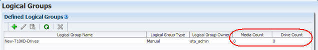

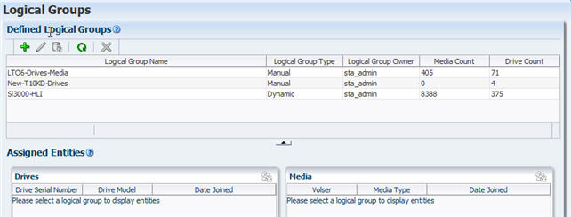

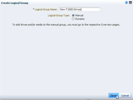

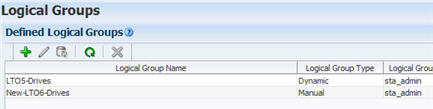

Utilice este procedimiento para crear un grupo lógico manual.
En la barra de navegación, seleccione Setup & Administration (Configuración y administración) y, a continuación, seleccione Logical Groups (Grupos lógicos).
Se muestra la pantalla Logical Groups (Grupos lógicos).

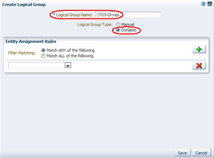

Haga clic en Add Logical Group (Agregar grupo lógico) en la barra de herramientas Defined Logical Groups (Grupos lógicos definidos).
Complete la pantalla Create Logical Group (Crear grupo lógico) de la siguiente manera:
En el campo Logical Group Name (Nombre de grupo lógico), escriba un nombre único.
La entrada puede incluir un máximo de 249 caracteres alfanuméricos.
En el campo Logical Group Type (Tipo de grupo lógico), seleccione Manual (Manual).
Haga clic en Save (Guardar).
El grupo se crea y se agrega a la tabla Defined Logical Groups (Grupos lógicos definidos). Por ahora el grupo está vacío. Consulte Agregar unidades y medios a un grupo lógico manual para obtener detalles sobre cómo agregar recursos para el grupo.

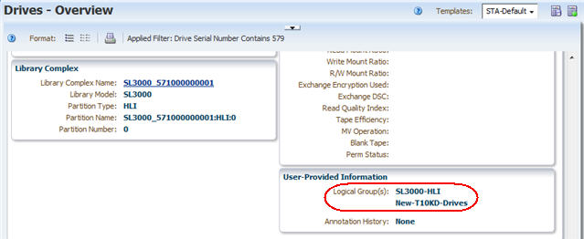

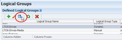

Utilice este procedimiento para agregar unidades, medios o ambos a un grupo lógico manual existente. Puede agregar unidades o medios de uno en uno, o puede seleccionar varios recursos y agregarlos todos a la vez.
Nota:
El grupo lógico ya debe existir. Consulte Crear un grupo lógico manual para obtener instrucciones.Nota:
La eliminación de unidades y medios de un grupo lógico se realiza en la pantalla Logical Groups (Grupos lógicos). Consulte Eliminar unidades y medios de un grupo lógico manual para obtener instrucciones.Nota:
No puede agregar unidades o medios a un grupo lógico dinámico. Para cambiar la pertenencia a un grupo dinámico, consulte Cambiar los criterios de selección para un grupo lógico dinámico.Vaya a la pantalla Overview (Descripción general), de la siguiente manera:
Al agregar las unidades al grupo lógico, seleccione Tape System Hardware (Hardware de sistema de cintas) y, a continuación, seleccione Drives – Overview (Unidades - Descripción general) en la barra de navegación.
Al agregar los medios al grupo lógico, seleccione Tape System Hardware y, a continuación, seleccione Media – Overview (Medios – Descripción general) en la barra de navegación.
En la pantalla seleccionada (Drives – Overview [Unidades – Descripción general], en este ejemplo), seleccione las unidades o medios que desee agregar al grupo lógico.
De manera opcional, puede aplicar un filtro a la pantalla para reducir la lista de opciones. El ejemplo siguiente muestra las unidades individuales seleccionadas de una lista filtrada.
Haga clic en Logical Groups (Grupos lógicos) en la barra de herramientas de la tabla.
Se muestra el cuadro de diálogo Logical Groups (Grupos lógicos).
En el menú, seleccione el grupo lógico al cual desea agregar las unidades o medios seleccionados y, a continuación, haga clic en OK (Aceptar).
Nota:
El menú muestra solo grupos lógicos manuales.
Los recursos se agregan al grupo lógico. Consulte Listar todas las unidades y medios asignados a un grupo lógico para confirmar la actualización.

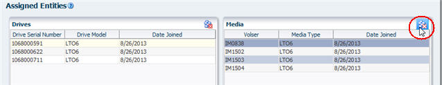

De manera opcional, puede agregar recursos adicionales al grupo de la siguiente manera:
Para agregar recursos adicionales del mismo tipo (en este ejemplo, unidades), manténgase en la pantalla Overview (Descripción general) actual y vuelva al Paso 2.
Para agregar recursos de otro tipo (en este ejemplo, medios), regrese al Paso 1 y seleccione la pantalla Overview (Descripción general) correspondiente.

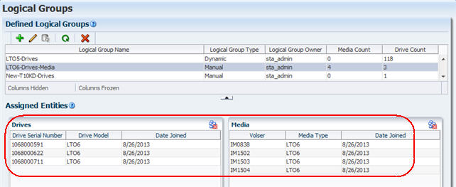

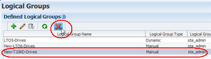

Utilice este procedimiento para eliminar unidades seleccionadas, medios seleccionados o ambos de un grupo lógico manual.
Nota:
La agregación de unidades y medios a un grupo lógico se realiza en las pantallas Overview (Descripción general) correspondientes. Consulte Agregar unidades y medios a un grupo lógico manual para obtener instrucciones.Nota:
No puede suprimir unidades ni medios de un grupo lógico dinámico. Para cambiar la pertenencia a un grupo dinámico, consulte Cambiar los criterios de selección para un grupo lógico dinámico.En la barra de navegación, seleccione Setup & Administration (Configuración y administración) y, a continuación, seleccione Logical Groups (Grupos lógicos).

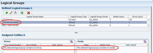

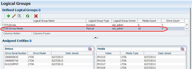

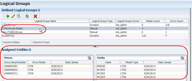

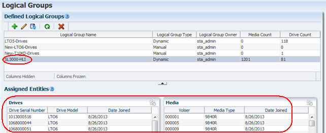

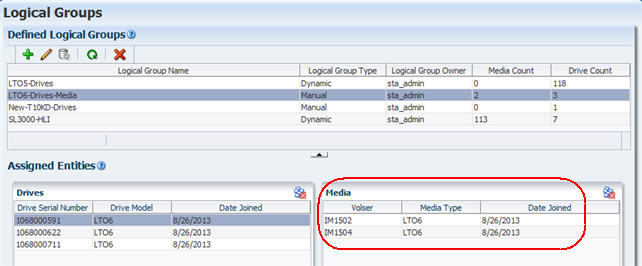

En la tabla Defined Logical Groups (Grupos lógicos definidos), seleccione el grupo lógico manual que desea modificar.
Las unidades y medios asignados al grupo se muestran en la tabla Assigned Entities (Entidades asignadas).
In la tabla Drives (Unidades) o Media (Medios), seleccione los recursos que desea eliminar del grupo y, a continuación, haga clic en Unassign Entities (Anular asignación de entidades). Puede seleccionar varios registros a la vez, pero deben ser de la misma tabla.
Nota:
El botón Unassign Entities (Anular asignación de entidades) no se activa para grupos lógicos dinámicos. Si el botón no está activado, asegúrese de que ha seleccionado un grupo lógico manual.
Se muestra el cuadro de diálogo Unassign Entities (Anular asignación de entidades).
Compruebe que ha especificado la información correcta y haga clic en Yes (Sí).
Los recursos seleccionados se eliminan del grupo, y la tabla Assigned Entities (Entidades asignadas) se actualiza.
Para eliminar medios o unidades adicionales del grupo, regrese al Paso 3.

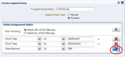

Utilice este procedimiento para crear un grupo lógico dinámico y definir los criterios de selección que determinan qué unidades y medios están asignados al grupo.
Complete el cuadro de diálogo Create Logical Groups (Crear grupos lógicos) de la siguiente manera:
La entrada puede incluir cualquier carácter alfanumérico y debe tener una longitud máxima de 250 caracteres.
En el campo Logical Group Type (Tipo de grupo lógico), seleccione Dynamic (Dinámico).
Se muestran las políticas de asignación de entidades en el cuadro de diálogo.
Especifique los criterios de selección como se indica a continuación.
En el campo Filter Matching (Filtrar coincidencias), indique si desea que coincidan uno o todos los criterios especificados.
Haga clic en el botón Add New Filter Criteria Row (Agregar nueva fila de criterios de filtro) para agregar una nueva fila de criterios de selección en blanco al cuadro de diálogo.
Especifique los criterios de selección utilizando los menús y los campos de texto en la fila. Consulte Operadores de filtro según tipo de atributo para obtener detalles para completar cada una de las filas.
Nota:
Al seleccionar un atributo para filtrar, si conoce el nombre del atributo que desea seleccionar, puede escribir las primeras letras para mover el cursor rápidamente a ese elemento del menú.Puede agregar tantas filas de criterios de selección como desee.
Para eliminar criterios, haga clic en el botón Remove This Filter Criteria Row (Eliminar esta fila de criterios de filtro) en la fila que desee suprimir.
Verifique que los criterios sean correctos y haga clic en Save (Guardar).
El grupo se crea y se agrega a la tabla Defined Logical Groups (Grupos lógicos definidos) y STA comienza a generar el grupo en el fondo.
Inicialmente, los recuentos de medios y unidades para el grupo se muestran como cero. Según el tamaño del sistema de biblioteca de cintas y la complejidad de los criterios de selección, puede demorar unos pocos segundos o varios minutos para que todos los medios y unidades calificados se agreguen al grupo. Salir de la pantalla Logical Groups (Grupos lógicos) no interrumpe este proceso.
A medida que el grupo lógico se construye, puede hacer clic en el ícono Refresh Table (Restablecer tabla) para actualizar la pantalla con los recuentos de medios y unidades en curso.
La pantalla se actualiza.
Utilice este procedimiento para modificar los criterios de selección para una grupo lógico dinámico existente.
En la tabla Defined Logical Groups (Grupos lógicos definidos), seleccione el grupo lógico dinámico que desea modificar y haga clic en Edit Logical Group (Editar grupo lógico).
Se muestra el cuadro de diálogo Edit Logical Group (Editar grupo lógico) y se muestran los criterios de selección del grupo.
Puede agregar, suprimir y modificar los criterios de selección como sea necesario. Consulte Crear y definir un grupo lógico dinámico para obtener instrucciones.

Utilice este procedimiento para ver los grupos lógicos a los que se les han asignados unidades o medios seleccionados.
Desde la pantalla Drives – Overview (Unidades - Descripción general) o Media – Overview (Medios - Descripción general), seleccione los registros que sea mostrar y haga clic en Detail View (Vista de detalles).
En la vista de detalles de cada registro que haya seleccionado, las asignaciones de grupos lógicos se enumeran en la sección User-Provided Information (Información proporcionada por el usuario) en la parte inferior de la pantalla. Se enumeran todos los grupos a los que el recurso está asignado.
Utilice este procedimiento para ver una lista de todas las unidades y medios asignados a un grupo lógico seleccionado.
En la tabla Defined Logical Groups (Grupos lógicos definidos), seleccione el grupo lógico que desea visualizar.
Todas las unidades y medios asignados se muestran en la tabla Assigned Entities (Entidades asignadas).
Utilice este procedimiento para cambiar el nombre a grupo lógico manual o dinámico existente.
En la tabla Defined Logical Groups (Grupos lógicos definidos), seleccione el grupo al que desea cambiarle el nombre y, a continuación, haga clic en Edit Logical Group (Editar grupo lógico).
Se muestra el cuadro de diálogo Edit Logical Groups (Editar grupos lógicos).
Escriba el nuevo nombre en el campo Logical Group Name (Nombre de grupo lógico) y, a continuación, haga clic en Save (Guardar). Para grupos lógicos dinámicos, no modifique los demás campos. Para grupos lógicos manuales, este es el único campo disponible.
La tabla Defined Logical Groups (Grupos lógicos definidos) se actualiza con el nuevo nombre.
Nota:
La tabla Assigned Entities (Entidades asignadas) indica que el grupo no contiene unidades ni medios. Esto es solo un retraso en la visualización de la tabla.
Para actualizar la pantalla de la tabla Assigned Entities (Entidades asignadas), en la tabla Defined Logical Groups (Grupos lógicos definidos), anule la selección de grupo lógico y vuelva a seleccionarla. La pantalla se actualiza con las unidades y medios asignados.

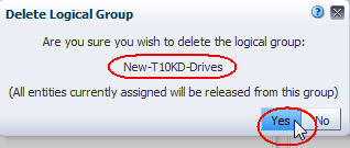

Utilice este procedimiento para suprimir un grupo lógico manual o dinámico. Puede suprimir solamente un grupo lógico a la vez.
Nota:
Este procedimiento suprime todo el grupo lógico. Para suprimir solo las unidades o los medios seleccionados de un grupo, consulte Eliminar unidades y medios de un grupo lógico manual.En la barra de navegación, seleccione Setup & Administration (Configuración y administración) y, a continuación, seleccione Logical Groups (Grupos lógicos).
En la tabla Defined Logical Groups (Grupos lógicos definidos), seleccione el grupo que desea suprimir y, a continuación, haga clic en Delete Logical Group (Suprimir grupo lógico).
Se muestra el cuadro de diálogo Delete Logical Group (Suprimir grupos lógicos).
Verifique que haya seleccionado el grupo lógico correcto y, a continuación, haga clic en Yes (Sí) para suprimirlo.
El grupo se suprime y se elimina de la pantalla Logical Groups (Grupos lógicos).
Cualquier pantalla, portlet del panel de control o plantilla filtrada por el grupo, ahora muestra "No data to display" (No hay datos para mostrar) o "No data available" (No hay datos disponibles).
