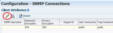

Sous l'onglet Setup & Administration, sélectionnez Configuration, puis SNMP Connections.
Procédez comme suit :
Pour configurer les paramètres du client pour la première fois, sélectionnez la ligne vide dans le tableau Client Attributes, puis cliquez sur Edit.
Pour modifier les paramètres du client existants, sélectionnez l'entrée dans le tableau Client Attributes, puis cliquez sur Edit

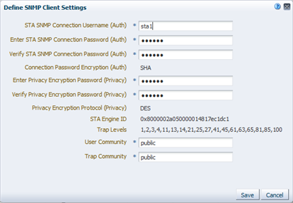

La boîte de dialogue Define SNMP Client Settings s'affiche. Dans le cas d'une nouvelle configuration, les champs sont vides.
Renseignez la boîte de dialogue comme suit. Les valeurs que vous indiquez doivent correspondre aux valeurs associées dans les bibliothèques.
Remarque:
Même si STA contrôle uniquement des bibliothèques configurées pour la communication SNMP v2c, vous devez remplir tous les champs, y compris ceux applicables à SNMP v3. Vous ne pouvez laisser aucun champ vide.STA SNMP Connection Username (Auth) : Saisissez le nom d'utilisateur SNMP v3.
Enter STA SNMP Connection Password (Auth) : Saisissez le mot de passe d'autorisation de connexion.
Enter Privacy Encryption Password (Privacy) : Saisissez le mot de passe de chiffrement de confidentialité.
User Community : Ce champ est obligatoire pour le protocole de transfert SNMP avec la bibliothèque, ou, si vous utilisez le protocole SNMP v2c, pour la communication de STA avec la bibliothèque. Saisissez le nom de la communauté indiqué sur la bibliothèque. La valeur par défaut est public.
Trap Community : Cette option est uniquement utilisée si le protocole SNMP v2c est employé pour la communication avec la bibliothèque. Si vous utilisez SNMP v3, gardez la valeur définie par défaut, à savoir public. Si vous utilisez SNMP v2c, saisissez le nom de communauté de déroutement spécifié dans la bibliothèque.
Cliquez sur Save.
L'enregistrement de configuration est mis à jour et un message s'affiche, indiquant que vous devriez effectuer un test de connexion de bibliothèque pour établir ou rétablir le protocole de communication SNMP avec les bibliothèques.
Cliquez sur OK pour fermer le message.

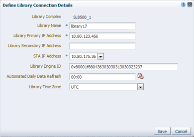

Pour configurer la connexion à une bibliothèque pour la première fois, cliquez sur Add dans la barre d'outils Monitored Libraries.
Pour modifier une connexion de bibliothèque existante, sélectionnez la bibliothèque dans le tableau Monitored Libraries, puis cliquez sur Edit.
La boîte de dialogue Define Library Connection Details s'affiche. Dans le cas d'une nouvelle connexion de bibliothèque, les champs sont vides.
Renseignez la boîte de dialogue comme suit. Les valeurs que vous indiquez doivent correspondre aux valeurs associées dans la bibliothèque.
Library Name : Saisissez un nom pour identifier la bibliothèque dans les écrans de l'interface utilisateur STA (par exemple, le nom d'hôte de la bibliothèque).
Library Primary IP Address : Saisissez l'adresse IP du port public principal de la bibliothèque. Vous ne pouvez pas indiquer l'adresse IP d'une autre bibliothèque contrôlée.
Library Secondary IP Address : S'applique uniquement aux bibliothèques SL3000 et SL8500 utilisant TCP/IP double ou Redundant Electronics. Indiquez l'adresse IP du port public secondaire de la bibliothèque. Vous ne pouvez pas indiquer l'adresse IP d'une autre bibliothèque contrôlée. Laissez le champ vide pour toutes les autres bibliothèques, y compris pour les bibliothèques SL500 et SL150.
STA IP Address : Sélectionnez l'adresse IP du serveur STA.
Library Engine ID : Ne modifiez pas ce champ. Il s'agit de l'ID de moteur SNMP unique de la bibliothèque, qui est fourni automatiquement lorsque la connexion initiale entre STA et la bibliothèque est établie. Il est vide pour les nouvelles connexions.
Automated Daily Data Refresh : Indiquez l'heure à laquelle vous souhaitez que STA collecte les dernières données de configuration de la bibliothèque. Les données seront collectées automatiquement toutes les 24 heures à l'heure indiquée. Il est recommandé de choisir une heure où la bibliothèque est généralement moins utilisée. La valeur par défaut est 00:00 (minuit). Utilisez le format de 24 heures.
Prudence:
Si vous laissez ce champ vide, les collections automatiques et planifiées des données de bibliothèque seront désactivées. Les données de configuration de la bibliothèque STA ne seront plus synchronisées avec la bibliothèque.Library Time Zone : Sélectionnez le fuseau horaire local de la bibliothèque.
Cliquez sur Save.

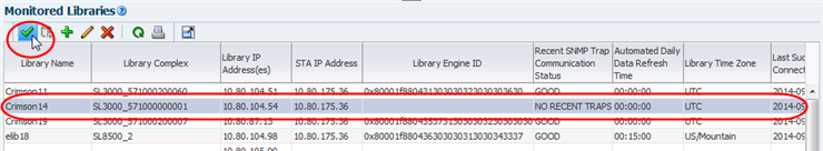

Suivez cette procédure pour tester la connexion SNMP entre STA et une bibliothèque, et pour établir ou rétablir le protocole de communication. Pour éviter la perte de connexion et de déroutements SNMP, vous devez effectuer cette procédure pour chaque bibliothèque contrôlée, à chaque fois que vous ajoutez ou modifiez des paramètres de configuration SNMP pour la bibliothèque ou le client STA.
Vous ne pouvez tester qu'une connexion de bibliothèque à la fois.
Remarque:
Un test de connexion pouvant entraîner une perte temporaire des paquets SNMP entrants, il est recommandé d'exécuter cette procédure uniquement si nécessaire.Remarque:
Avant d'effectuer cette procédure, vous pouvez souhaiter vérifier que la bibliothèque est opérationnelle.Sous l'onglet Setup & Administration, sélectionnez Configuration, puis SNMP Connections.
Dans le tableau Monitored Libraries, sélectionnez une bibliothèque puis cliquez sur Check / Test Connection.
Le message Connection Test Status s'affiche, indiquant les résultats des tests MIB Walk Channel, Trap Channel et Media Validation Support.
Le tableau Monitored Libraries est mis à jour avec les résultats du test.
Si le champ Library Complex est vide, il sera renseigné après l'exécution d'une collecte de données manuelle.
Le champ Library Engine ID indique l'ID de moteur SNMP unique pour la bibliothèque.
Le champ Last Connection Attempt indique la date et l'heure de lancement du test de connexion.
Le champ Last Successful Connection indique la date et l'heure de fin du test, si celui-ci a réussi.
Le champ Last Connection Status indique les résultats du test. En cas d'échec du test, STA fournit des informations dans le champ Last Connection Failure Detail. (Vous serez peut-être amené à agrandir la colonne pour voir la valeur en entier.)
