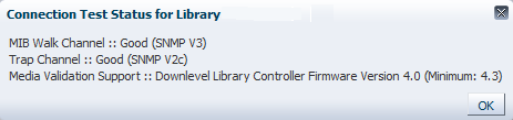

接続テストが完了したら、「Connection Test Status」メッセージボックスにこれらの各テストの結果が表示されます。例11-1 から例11-4 は、接続テスト結果の例です。

例11-1 成功した接続テスト
snmpd_cxnteststatusd.pngの説明が続きます

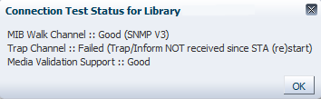

例11-3 失敗したトラップチャネルテスト
snmpd_cxntestbadtrap.pngの説明が続きます

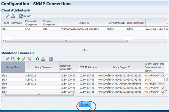

  1. ナビゲーションバーで、「Setup & Administration」を選択して、「SNMP Connections」を選択します。
  2. 次のように進めます。
    • はじめてクライアント設定を構成するには、「Client Attributes」表で空の表行を選択して、「Edit」を選択します。 snmpd_editclient.pngの説明が続きます
    • 既存のクライアント設定を変更するには、「Client Attributes」表でエントリを選択して、「Edit」をクリックします。 snmpd_clientedit.pngの説明が続きます

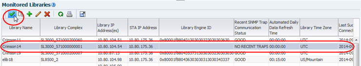

    • ライブラリへの接続をはじめて構成するには、「Monitored Libraries」ツールバーで「Add」をクリックします。 snmpd_monlibadd.pngの説明が続きます
    • 既存のライブラリ接続を変更するには、「Monitored Libraries」表でライブラリを選択して、「Edit」をクリックします。 snmpd_monlibselect.pngの説明が続きます

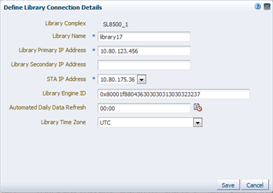

    「Define Library Connection Details」ダイアログボックスが表示されます。これが新しいライブラリ接続の場合、フィールドは空白です。
  3. 次のようにダイアログボックスの操作を完了します。指定する値は、ライブラリ上の対応する値と一致する必要があります。
    • 「Library Name」— STA ユーザーインタフェース画面全体でライブラリを識別する名前を入力します (たとえば、ライブラリホスト名)。
    • 「Library Primary IP Address」— ライブラリでのプライマリパブリックポートの IP アドレスを入力します。ほかのモニター対象ライブラリの IP アドレスは指定できません。
    • 「Library Secondary IP Address」— デュアル TCP/IP または冗長電子デバイスを使用している SL3000 および SL8500 ライブラリにのみ適用されます。ライブラリでのセカンダリパブリックポートの IP アドレスを指定します。ほかのモニター対象ライブラリの IP アドレスは指定できません。すべての SL500 および SL150 ライブラリを含め、その他すべてのライブラリではフィールドを空白のままにします。
    • 「STA IP Address」— STA サーバーの IP アドレスを選択します。
    • 「Library Engine ID」— このフィールドは変更しないでください。これは、ライブラリの一意の SNMP エンジン ID であり、STA とライブラリの間の初期接続の確立時に自動的に指定されます。新しい接続では空白です。
    • 「Automated Daily Data Refresh」— STA がライブラリから最新の構成データを収集する時間を指定します。データは、この時間に 24 時間ごとに自動的に収集されます。通常、ライブラリの使用率が低くなる時間を選択するべきです。デフォルトは 00:00 (深夜 12:00) です。24 時間制を使用してください。
      注意:
      このフィールドを空白のままにする場合、スケジュールされた自動ライブラリデータ収集は無効になります。この場合、STA ライブラリ構成データがライブラリと同期しなくなります。
    • 「Library Time Zone」— ライブラリのローカルタイムゾーンを選択します。
    snmpd_deflibd.pngの説明が続きます
  4. 「Save」をクリックします。
    構成レコードが更新され、ライブラリとの SNMP 通信ハンドシェイクを確立または再確立するためにライブラリ接続テストを実行すべきであることを示すメッセージボックスが表示されます。
    snmpd_cxntestmsg.pngの説明が続きます
  5. 「OK」をクリックしてメッセージを閉じます。
    既存のライブラリ接続を変更した場合、「Monitored Libraries」表内の「Library Engine ID」フィールドはクリアされるため、SNMP 接続が切断されたことがわかります。
ライブラリ SNMP 接続のテスト
この手順を使用して、STA とライブラリの間の SNMP 接続をテストして、通信ハンドシェイクを確立または再確立します。接続が切断されて SNMP トラップが失われるのを防ぐには、ライブラリまたは STA クライアントの SNMP 構成設定を追加または変更したときは必ず、モニター対象ライブラリごとにこの手順を実行してください。
  2. 「Monitored Libraries」表で、ライブラリを選択して、「Check / Test Connection」をクリックします。 snmpd_cxntest.pngの説明が続きます
    「MIB Walk Channel」、「Trap Channel」、および「Media Validation Support」テストの結果が示された「Connection Test Status」メッセージボックスが表示されます。
  3. 「OK」をクリックして、メッセージボックスを閉じます。
    「Monitored Libraries」表がテストの結果で更新されます。
    snmpd_cxntestupdate.pngの説明が続きます

SNMP 接続設定のテキストファイルへのエクスポート
この手順を使用して、すべての SNMP 接続情報をテキストファイルにエクスポートします。パスワードはファイルに含まれていません。
このファイルは、接続問題のトラブルシューティングや接続情報の再入力時に役立ちます。例11-8 はサンプルファイルです。
    snmp_export.pngの説明が続きます
  2. 画面の下部で、「Export」をクリックします。
    ファイルは名前 SnmpConfiguration.txt で保存されます。

  2. アップグレードしたライブラリのライブラリ接続の詳細を編集します。ライブラリへの SNMP 接続の構成を参照してください。
  3. 「Define Library Connection Details」ダイアログボックスで「Library Engine ID」フィールドをクリアして、「Save」をクリックします。これによって、STA がライブラリに再接続したときに、エンジン ID を新しい値に強制的に更新します。
  4. ライブラリとの SNMP 接続を再確立します。手順については、ライブラリ SNMP 接続のテストを参照してください。

  1. SNMP 接続設定内の STA の IP アドレスを更新します。手順については、ライブラリへの SNMP 接続の構成を参照してください。
  2. ライブラリとの SNMP 接続を再確立します。手順については、ライブラリ SNMP 接続のテストを参照してください。

失敗したトラップチャネルテストのトラブルシューティング
トラップチャネルテストは、ライブラリがテストトラップ (13) を STA サーバーに送信するように要求します。テストが失敗した場合、STA は、最後のトラップまたは通知を受信した日付と時間を示しています。テストが失敗したか、「Unknown」と示される場合、次の 1 つ以上の問題が原因になっている可能性があります。
  • ライブラリファームウェアがテストトラップをサポートしていない。
  • STA がライブラリでトラップ受信者として正しく構成されていない。
  • 最近 STA 2.0.x にアップグレードした場合、STA サーバーの IP アドレスがライブラリの接続詳細で指定されていない。
この手順を使用して、問題を診断して解決します。ライブラリで実行する段階の詳細な手順については、『STA インストールおよび構成ガイド』を参照してください。
  1. ライブラリが推奨以上のファームウェアを実行していることを確認します。詳細は、『STA 要件ガイド』を参照してください。より低いファームウェアバージョンではテストトラップ (13) がサポートされない可能性があります。
  2. STA 2.0.x へのアップグレード後に、STA サーバーの IP アドレスをライブラリの接続詳細で選択したことを確認します。手順については、ライブラリへの SNMP 接続の構成を参照してください。
  3. snmp engineId (SL500 ライブラリの場合) または snmp engineId print (SL3000 および SL8500 ライブラリの場合) コマンドを使用して、ライブラリエンジン ID を表示します。(SL150 ライブラリには適用されません。)
  4. STA がトラップ受信者として正しく構成されていることを確認します。手順については、すべての SNMP トラップ受信者の表示を参照してください。
    • 「Engine Id」: 段階 3 で表示されたライブラリエンジン ID と一致する必要があります。入力には、大文字が含まれてはいけません。SL8500 および SL3000 ライブラリの場合、入力には 0x 接頭辞が含まれている必要があります (SL500 でもこの接頭辞が表示されることがあります)。
    • 「Host」: STA サーバーの IP アドレス。
    • 「Version」: 「v3」である必要があります。
    • 「Auth」: 「SHA」である必要があります。
    • 「Priv」: 「DES」である必要があります。
    • 「Auth Pass」および「Priv Pass」: STA の「SNMP Client Attributes」画面のパスワード、および SNMP ユーザーの作成時に指定したパスワードと一致する必要があります。SL500 ライブラリの場合、パスワードに単一引用符がテキストとして含まれていないことを確認します。
    • 「Trap Level」: トラップ 13 が含まれている必要があります。
  5. 段階 3 のライブラリエンジン ID が、STA の「Monitored Libraries」画面の値と一致することを確認します。詳細は、ライブラリへの SNMP 接続の構成を参照してください。
    一致しない場合、画面の「Library Engine ID」フィールドをクリアして、ライブラリ接続テストを実行します。手順については、ライブラリ SNMP 接続のテストを参照してください。

メディア検証サポートテストでは、STA メディア検証をサポートするために必要な最小のライブラリファームウェアと構成を検査します。ライブラリ構成でメディア検証がサポートされない場合、テストでは「Not Applicable」と報告されます。メディア検証をサポートできるライブラリでテストが失敗した場合、次の 1 つ以上の問題が原因になっている可能性があります。
  • ライブラリファームウェアがメディア検証をサポートしていない。
  • SNMP v3 が構成されていない。
  • メディア検証プール内にドライブがない。
  • メディア検証プール内に空のドライブまたは予約可能なドライブがない。
  1. ライブラリどドライブがメディア検証で必要な最小のファームウェアレベルを満たしていることを確認します。詳細は、『STA 要件ガイド』を参照してください。
  2. ライブラリと STA サーバーの両方で SNMP v3 ユーザーが構成されていること、およびライブラリでのトラップ受信者にする STA サーバーが構成されていることを確認します。『STA インストールおよび構成ガイド』でライブラリの SNMP 構成の段階を確認します。
メディア検証の構成に関する詳細は、『STA ユーザーズガイド』を参照してください。

    ライブラリ上でアクティビティーがあっても、トラップを受信していない場合、ライブラリトラップ受信者のエントリが正しいことを確認します。失敗したトラップチャネルテストのトラブルシューティングを参照してください。
