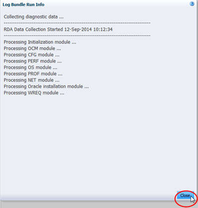

ログ実行情報の表示
この手順を使用して、選択したログバンドルに関する詳細情報を表示します。この手順は、ログ実行の進行中または完了後に実行できます。
注:
この手順は、STA ユーザーインタフェースから作成されたログバンドルにのみ適用されます。
  1. ナビゲーションバーで、「Setup & Administration」を選択して、「Logs」を選択します。
  2. 表示するログバンドルを選択します。
  3. 「Log Bundle Run Info」アイコンをクリックします。
    log_bundle_run.pngの説明が続きます
    ログ実行に関する情報が示された「Log Bundle Run Info」ダイアログボックスが表示されます。
  4. 「Close」をクリックしてダイアログボックスを閉じます。

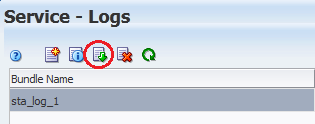

ログバンドルのダウンロード
この手順を使用して、完了したログバンドルをローカルコンピュータにダウンロードします。
注:
  2. ダウンロードするログバンドルを選択します。
  3. 「Download Selected Log Bundle」アイコンをクリックします。
    log_download_menu.pngの説明が続きます
  4. ファイルを保存します。
