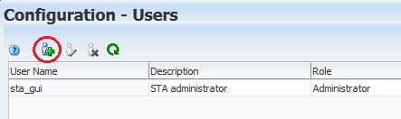

  2. 「Create New User」アイコンをクリックします。
    user_new_user.pngの説明が続きます
    「User Configuration」ダイアログボックスが表示されます。

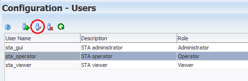

STA ユーザー名の変更
この手順を使用して、既存の STA ユーザー名のプロパティーを変更します。
注:
すべてのユーザーは、メインツールバーから「Preferences」を選択して、「General」を選択して、自分のパスワードを変更できます。手順については、パスワードの変更を参照してください。
  1. ナビゲーションバーで、「Setup & Administration」を選択して、「Users」を選択します。
    「Configuration – Users」画面が表示されます。
  2. テーブルで、変更する STA ユーザー名を選択して、「Modify User」アイコンをクリックします。
    user_user_modify.pngの説明が続きます
  3. ダイアログボックスで、ユーザーの「Description」、「Role」、または「Password」を変更して、「Save」をクリックします。パスワード要件の詳細については、STA ユーザー名とパスワードの要件を参照してください。
    変更に従ってユーザー名が更新されます。

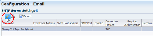

  3. 「SMTP Server Settings」テーブルで、「StorageTek Tape Analytics Alerts」レコードを選択して、「Edit Selected SMTP Server」アイコンをクリックします。
    email_smtpserver.pngの説明が続きます

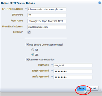

    「Define SMTP Server Details」ダイアログボックスが表示されます。
  4. 次のようにダイアログボックスの操作を完了します。
    • 「SMTP Host Address」: STA 電子メールで使用する送信 SMTP サーバーの完全修飾名を入力します。これは、有効な電子メールサーバーにする必要があります。
      注:
      電子メールサーバーで認証が必要ない場合、「SMTP Host Address」に localhost を指定する必要があることがあります。
    • 「SMTP Port」: 送信メールトランスポートのポート番号を入力します。
      通常これはポート 25 ですが、これがサイトで使用されるポートであることを確認するには、IT 管理者に問い合わせてください。
    • 「From Name」: 電子メールの「From」行に表示する名前を入力します。Oracle では、STA サーバーを識別するテキストを使用することを推奨しています。
    • 「From Email Address」: STA 電子メールの送信元となる電子メールアドレスを入力します。これは、電子メールサーバーで有効なアドレスにする必要があります。
      受信者はこのアドレスには返信できないため、DoNotReply@YourCompany.com など、これを示すアドレスを入力してもかまいません。
    • 「Enabled?」: 電子メールサーバーを有効にするには、このチェックボックスを選択します。

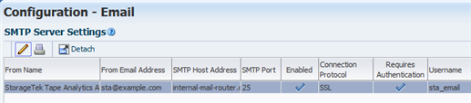

    • 「Use Secure Connection Protocol」: セキュア接続プロトコルを使用するために、このチェックボックスを選択してから、TLS または SSL をクリックしてプロトコルを選択します。
    • 「Requires Authentication」: このチェックボックスが有効なのは、「Use Secure Connection Protocol」チェックボックスを選択した場合のみです。SMTP サーバーで認証が必要な場合は、チェックボックスを選択してから、残りのユーザー名およびパスワードフィールドに入力します。
    email_smtpsave.pngの説明が続きます
  5. 「Save」をクリックします。
    入力した情報で、「SMTP Server Settings」テーブルが更新されます。
    email_smtpdone.pngの説明が続きます

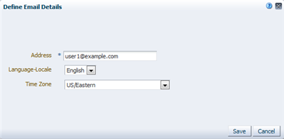

有効な電子メール受信者の追加
この手順を使用して、STA 電子メールを受信する有効な受信者のリストに電子メールアドレスを追加します。STA 電子メールを受信するために、STA ユーザー名は必要ありません。
注:
このタスクには、管理者権限が必要です。
  1. ナビゲーションバーで、「Setup & Administration」を選択して、「Email」を選択します。
    「Configuration – Email」画面が表示されます。
  2. 「Email Addresses」テーブルで、「Add Email」アイコンをクリックします。
    email_addressadd.pngの説明が続きます
    「Define Email Details」ダイアログボックスが表示されます。
  3. 次のようにダイアログボックスに入力し、「Save」をクリックします。
    • 「Address」: 有効な電子メールアドレスを入力します (たとえば、yourname@yourcompany.com)。
    • 「Language-Locale」: このアドレスに送信される電子メールで優先する言語を選択します (現在選択できるのは英語のみです)。
    • 「Time Zone」: 受信者のタイムゾーンを選択します。
    email_defaddress.pngの説明が続きます

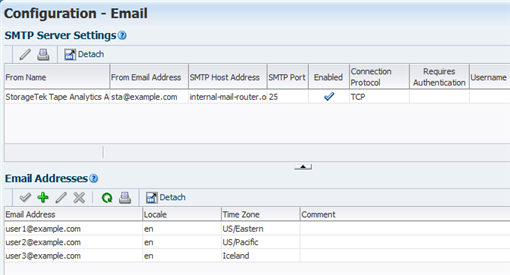

    アドレスが「Email Addresses」テーブルに追加されます。現時点では、「Comment」フィールドは空白のままです。
    email_addressdone.pngの説明が続きます

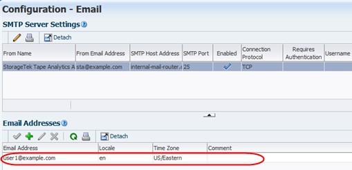

    email_allinfo.pngの説明が続きます
    「SMTP Server Settings」テーブルには、STA 電子メールサーバーのすべての構成情報が表示されます。「Email Addresses」テーブルには、STA 電子メールを受信する有効なすべての電子メールアドレスが表示されます。
    注:
    「Email Addresses」テーブルの「Comment」フィールドは、各電子メールアドレス向けの電子メールアクティビティーに関するシステム生成コメント用に予約済みです。ユーザーは、このフィールドを編集できません。
  2. 「Email Addresses」テーブルで、テストするアドレスを選択してから、「Test SMTP and Email Address Setup」アイコンをクリックします。
    email_test.pngの説明が続きます
    STA 電子メールサーバーは、選択したアドレスにテスト電子メールを送信し、テストに関する詳細で「Comment」フィールドを更新します。必要な場合は、「Refresh Table」ボタンをクリックしてコメントを表示します。
    email_testcomment.pngの説明が続きます
  2. 「Email Addresses」テーブルで、変更するアドレスを選択してから、「Edit Selected Email」アイコンをクリックします。
    email_addressedit.pngの説明が続きます
  3. ダイアログボックスで、必要な変更を加えます。完了したら、「Save」をクリックします。
    電子メールアドレスが更新され、「Email Addresses」テーブルに変更内容が表示されます。
  2. 「Email Addresses」テーブルで、削除する電子メールアドレスを選択してから、「Delete Selected Email(s)」アイコンをクリックします。
    email_addressdelete.pngの説明が続きます
    有効な受信者のリストから電子メールアドレスが削除されます。また、使用されているすべてのアラートおよびエグゼクティブレポートポリシーからも削除されます。
    email_addrdeletedone.pngの説明が続きます
