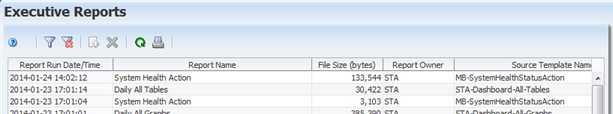

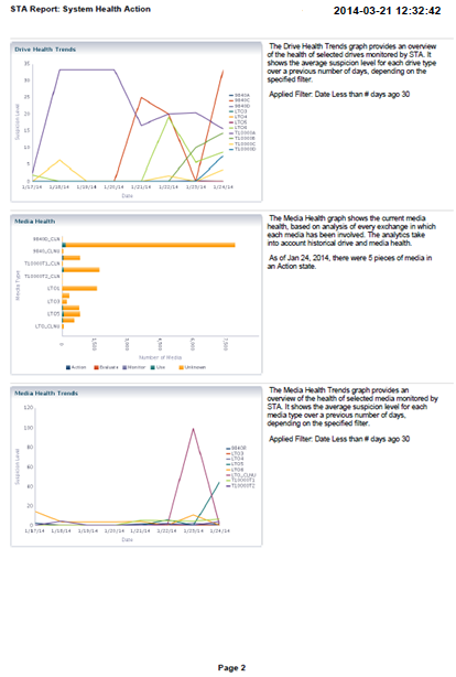

エグゼクティブレポートを実行すると、「Home」タブの「Executive Reports」画面から表示できます。図6-1 は例です。画面には、自分の STA ユーザー名で使用可能なすべてのレポートファイルが一覧表示されます。リストが空の場合、または表示されるはずのレポートファイルが含まれない場合は、STA 管理者ユーザーに問い合わせてください。
レポートポリシーは複数回実行できるため、同一レポートの日時スタンプが異なる複数のインスタンスが表示されることがあります。レポートファイルは STA データベースに保存されるため、通常のデータベースバックアップでバックアップされます。不要になった古いレポートファイルは、定期的に削除できます。詳細については、エグゼクティブレポートファイルの削除を参照してください。
図6-1 サンプルの「Executive Reports」画面
図6-1 の説明が続きます
説明: 図6-1 サンプルの「Executive Reports」画面
レポートは PDF 形式で作成されるため、ブラウザウィンドウで直接表示したり、あとで表示するためにローカルコンピュータに保存したりすることができます。手順については、エグゼクティブレポートの表示を参照してください。図6-2 は、エグゼクティブレポートのサンプルページです。
エグゼクティブレポートの出力は電子メールで受け取ることもできます。これは、管理者権限を持つユーザーによって設定される必要があります。詳細については、エグゼクティブレポートの電子メール送信を参照してください。
図6-2 サンプルのエグゼクティブレポート
図6-2 の説明が続きます
説明: 図6-2 サンプルのエグゼクティブレポート

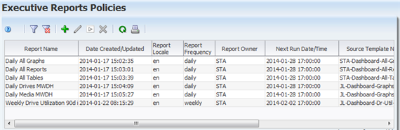

「Setup & Administration」タブの「Executive Reports Policies」画面には、すべてのエグゼクティブレポートポリシーが表示されます。図6-3 は例です。
図6-3 サンプルの「Executive Reports Policies」画面
図6-3 の説明が続きます
説明: 図6-3 サンプルの「Executive Reports Policies」画面

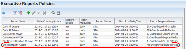

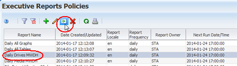

  1. ナビゲーションバーで、「Setup & Administration」を選択して、「Executive Reports Policies」を選択します。
    if_navsetupexecrpt.pngの説明が続きます
    「Executive Reports Policies」画面が表示されます。
  2. 実行するレポートポリシーを選択し、「Run」をクリックします。
    if_execpolrun.pngの説明が続きます
    確認ダイアログボックスが表示されます。
  3. 情報を検証し、「OK」をクリックしてレポートを実行します。
    if_execpolrunconf.pngの説明が続きます
    レポートが実行されます。出力を表示する手順については、エグゼクティブレポートの表示を参照してください。

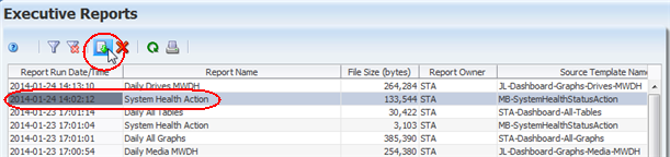

  1. ナビゲーションバーで、「Home」を選択して、「Executive Reports」を選択します。
    if_navexecrpt.pngの説明が続きます
    「Executive Reports」画面が表示され、自分の STA ユーザー名で使用可能なすべてのレポートファイルが示されます。
  2. 表示するレポートファイルを選択し、「Export」をクリックします。
    if_dashrptexport.pngの説明が続きます

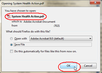

    ファイルは、ブラウザ設定に従ってコンピュータにダウンロードされます。詳細は、使用しているブラウザのドキュメントを参照してください。次は、Windows で Mozilla Firefox を実行しているコンピュータで表示される可能性のある、サンプルのダイアログボックスです。
    if_execrptexportsave.pngの説明が続きます
    この例では、次のように進めます。
    • 「Save File」および「OK」をクリックすると、レポートがローカルコンピュータに保存されます。レポートは PDF 形式で保存され、あとで Adobe Reader を使用して表示できます。
    • 「Open with」および「OK」をクリックして、レポートをブラウザから表示します。このオプションでは、Adobe Acrobat アドオンがブラウザにインストールされ、有効になっている必要があり、正確な動作はブラウザ構成によって異なります。このオプションを使用できない場合は、手順について使用しているブラウザのドキュメントを参照してください。

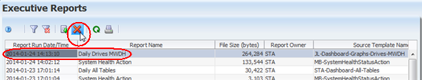

  2. 削除するレポートファイルを選択し、「Delete」をクリックします。
    if_execrptdelete.pngの説明が続きます
    削除の確認ダイアログボックスが表示されます。
  3. 選択を確認して、「Yes」をクリックして削除を確認します。
    if_execrptdelconf.pngの説明が続きます
    レポートファイルが削除され、「Executive Reports」画面から表示できなくなります。
    if_execrptdeldone.pngの説明が続きます

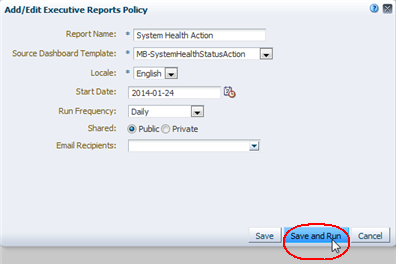

    「Add/Edit Executive Reports Policy」ダイアログボックスが表示されます。
  3. 次のように「Add/Edit Executive Reports Policy」ダイアログボックスを完成させます。
    1. 「Report Name」フィールドで、一意の名前を入力します。
      入力には、長さ 250 文字までの英数字を含めることができます。
    2. 「Source Dashboard Template」メニューで、エグゼクティブレポートの基として使用するテンプレートを選択します。メニューに、STA ユーザー名に適用可能なすべてのダッシュボードテンプレートが表示されます。
      注:
      ポリシーを変更していて、ソーステンプレートが別の STA ユーザー名によってプライベートに所有されている場合、このフィールドは表示専用です。
    3. 「Locale」メニューで、「English」を選択します。これは、この時点で使用可能な唯一のオプションです。
    4. 「Start Date」フィールドで、レポートのスケジュール実行を開始する日付を指定します。レポートは、この日付から開始して、00:30 UTC の直後に実行されます。
    5. 「Run Frequency」メニューで、レポートを実行する頻度を選択します。
    6. 「Shared」フィールドで、次のいずれかのオプションを選択します。
      • レポートをすべてのユーザーに使用可能にする場合は 「Public」。
      • レポートを現在の STA ユーザー名のみに使用可能にする場合は「Private」。これは電子メール受信者リストには影響しません。レポートがプライベートであっても、ほかのユーザーに電子メールで送信したレポートのコピーは保持できます。
    7. 「Email Recipients」メニューで、レポートの各実行後にレポートのコピーを電子メールで送信する電子メールアドレスを選択します。レポートは、PDF 添付ファイルとして送信されます。メニューには、STA に定義されたすべての電子メールアドレスが一覧表示されます。
  4. 情報が正しいことを検証し、次のいずれかのボタンをクリックします。
    • レポートポリシーを保存し、指定された「Start Date」にはじめて実行する場合は「Save」。
    • レポートポリシーを保存し、ただちに実行する場合は「Save and Run」。これは、定義したスケジュールには影響せず、指定された「Start Date」以降の通常のスケジュールされた時間にも実行されます。
    if_execpolsaverun.pngの説明が続きます
    新しいポリシー情報で「Executive Reports Policies」画面が更新されます。
    if_execpoladddone.pngの説明が続きます
    「Save and Run」を選択した場合、レポートは最初に使用可能なタイミングでバックグラウンドで実行されます。レポートの実行が開始されるまでに、最大で 2 分かかることがあります。
    レポートの実行が完了するとすぐに、「Home」タブの「Executive Reports」画面から出力を利用できます。出力を表示する手順については、エグゼクティブレポートの表示を参照してください。

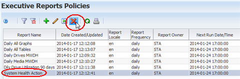

  2. 削除するレポートポリシーを選択し、「Delete」をクリックします。
    if_execpoldelete.pngの説明が続きます
    「Delete」ダイアログボックスが表示されます。
    if_execpoldelconf.pngの説明が続きます
    レポートポリシーが削除されます。
