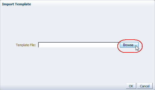

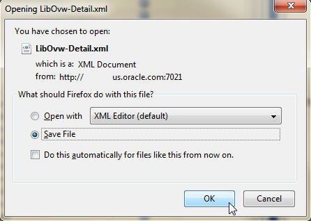

STA のインポートおよびエクスポート機能を使用して、カスタムテンプレートをほかのユーザーと共有できます。たとえば、カスタムテンプレートを保存し、XML ファイルとしてローカルコンピュータにエクスポートしてから、別のユーザーに電子メールで XML ファイルを送信できます。その後、ほかのユーザーが STA ユーザー名で STA にログインし、XML ファイルをインポートして、そのテンプレートをすぐに使い始めることができます。
手順については、テンプレートのエクスポートおよび テンプレートのインポートを参照してください。これらのアクティビティーには、オペレータまたは管理者の権限が必要です。

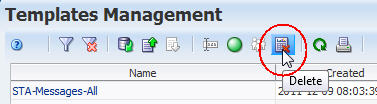

テンプレートを削除する
STA の定義済みテンプレートを復元する
「Setup & Administration」を選択して、「Template Management」を選択します。

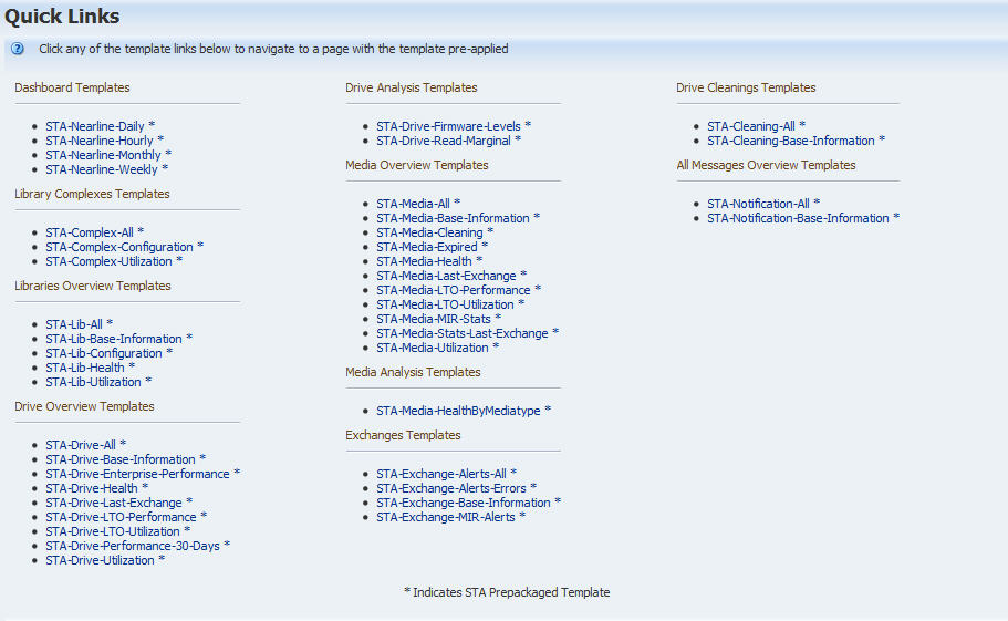

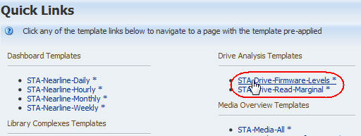

テンプレートの「Quick Links」画面
「Quick Lists」画面には、STA ユーザー名で使用可能なテンプレートへのリンクが表示されます。次に示すのは、STA で提供されるデフォルトの「Quick Links」画面の例です。このリストは現在の STA ユーザー名に固有であるため、STA ユーザー名でほかのテンプレートを使用できる場合、表示が異なることがあります。
if_quicklinkdef.jpgの説明が続きます
次の画面サンプルに示すように、各テンプレート名はホットリンクであり、クリックすると、選択したテンプレートが自動的に適用された状態でその画面に移動できます。
if_quicklinklink.jpgの説明が続きます
テンプレートは、「Libraries Overview Templates」、「Drive Analysis Templates」、「Exchanges Templates」などの画面ごとにグループ分けされています。各画面グループ内で、テンプレートがアルファベット順にリスト表示されます。新しいテンプレートが追加されたり、テンプレート名が変更されると、リストが自動的に更新されます。
クイックリンクは、次のテンプレートタイプで使用できます。
  • すべての定義済みテンプレート – これらは名前の後のアスタリスク (*) で識別できます
  • すべてのカスタムパブリックテンプレート
  • 現在の STA ユーザー名が所有するすべてのカスタムプライベートテンプレート

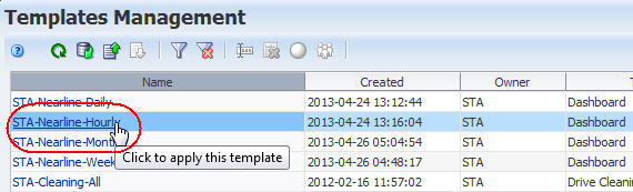

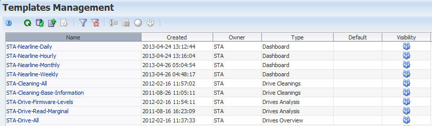

「Templates Management」画面
「Setup & Administration」タブの「Templates Management」画面は、オペレータおよび管理者ユーザーだけが使用できます。
次に、STA で提供されるデフォルトの「Templates Management」画面のサンプルを示します。このリストは現在の STA ユーザー名に固有のものであるため、画面に表示されるテンプレートは異なる場合があります。
if_tmptmgtdef.jpgの説明が続きます
if_tmptmgtlink.jpgの説明が続きます

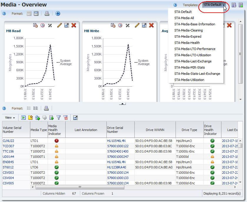

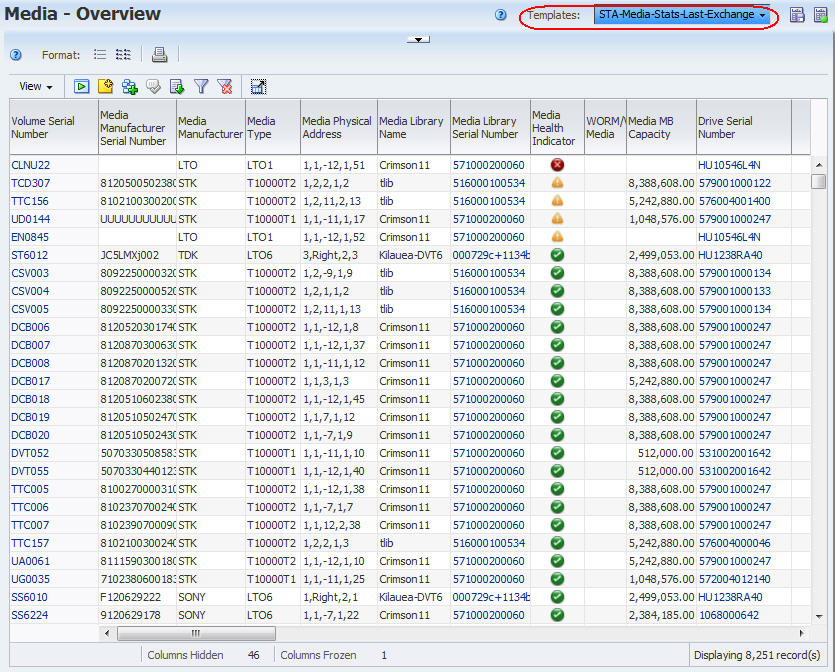

  1. 現在の画面で、「Templates」メニューを選択します。
    メニューに、STA ユーザー名で使用可能なすべてのテンプレートが表示されます。現在表示されているテンプレートは、「Templates」フィールド内の暗色の領域で確認できます。
    if_tmptapply1.jpgの説明が続きます
  2. 「Templates」メニューで、適用するテンプレートを選択します。
    if_tmptapplyselect.jpgの説明が続きます
    新しいテンプレートが適用されます。
    注:
    「Templates」フィールドに表示されている名前で、現在適用されているテンプレートをいつでも確認できます。
    if_tmptapplyafter.jpgの説明が続きます

  1. ナビゲーションバーで、「Home」を選択して、「Quick Links」を選択します。
    if_navquicklink.jpgの説明が続きます
    画面に STA ユーザー名で使用可能なテンプレートが表示されます。
    注:
    「STA-Default」という名前のテンプレートは、リストに含まれていません。
  2. 使用するテンプレートのテキストリンクを選択します。
  3. 選択したテンプレートが適用された画面になります。

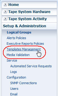

  1. ナビゲーションバーで、「Setup & Administration」を選択して、「Templates Management」を選択します。
    if_navtmptmgt.jpgの説明が続きます
    画面に、STA ユーザー名で使用可能なすべてのテンプレートが表示されます。

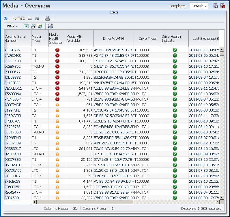

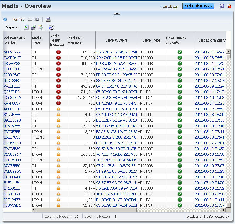

    次の例では、グラフィックスペインを縮小してテーブル領域のみを表示するよう、「Media – Overview」画面が変更されています。
    if_tmpttableonly.jpgの説明が続きます

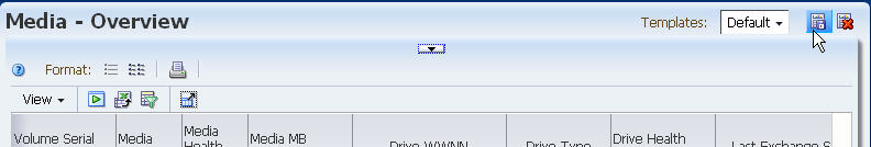

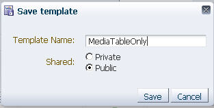

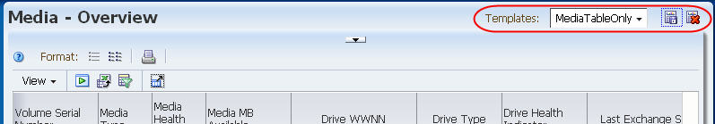

  2. 加える変更をすべて実行したら、「Save Template」をクリックします。
    if_tmptsave.jpgの説明が続きます

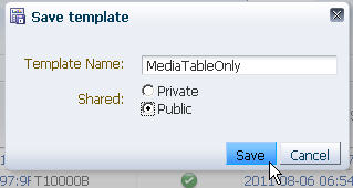

    「Save Template」ダイアログボックスが表示されます。
    if_tmptsaved.jpgの説明が続きます

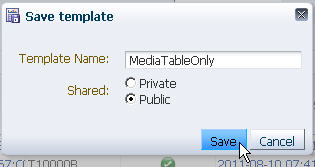

  3. 次のようにして、「Save Template」ダイアログボックスを指定します。
    1. 「Template Name」フィールドに、新しい一意の名前を入力します。
      注:
      名前がすでに存在する場合、「Confirmations」設定の内容によっては、「Save」をクリックすると既存のテンプレートを上書きするかどうか確認が求められます。手順については、テンプレートの変更を参照してください。
    2. 「Shared」フィールドで、可視性オプションを選択します。追加情報については、テンプレートの所有権と可視性を参照してください。
      • 「Private」 – テンプレートを使用できるのは、現在の STA ユーザー名だけです。
      • 「Public」 – すべての STA ユーザー名がテンプレートを使用できます。
  4. 「Save」をクリックします。
    if_tmptsavedsave.jpgの説明が続きます
    テンプレートが保存され、名前が「Templates」メニューに表示されます。
    if_tmptnewsaved.jpgの説明が続きます

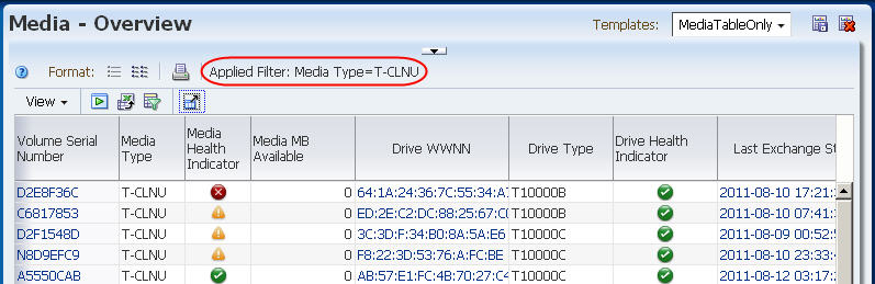

    この例では、フィルタ「Media Type=TCLNU」を適用して画面が変更されています。
    if_tmptmodify2.jpgの説明が続きます

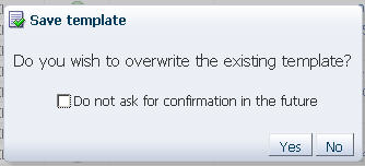

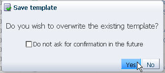

    「Template Overwrite Confirmation」ダイアログボックスが表示されます。
    注:
    このダイアログボックスがオフに設定されている場合は表示されません。詳細については、『STA 画面基本ガイド』を参照してください。
    if_tmptmodifyoverwrite.jpgの説明が続きます
  6. 「Yes」をクリックして変更を確定します。
    if_tmptmodifyoverwritey.jpgの説明が続きます
    テンプレートが更新されて、指定した変更が反映されます。
  2. エクスポートするカスタムテンプレートを選択します。
  3. テンプレート管理ツールバーの「Export」をクリックします。
    ファイルは、ブラウザ設定に従ってコンピュータにダウンロードされます。詳細は、使用しているブラウザのドキュメントを参照してください。次に、Windows を実行しているコンピュータで表示される可能性のあるダイアログボックスの例を示します。ファイルは、拡張子 .xml を付けて保存されます。

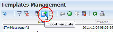

  2. テンプレート管理ツールバーの「Import Template」をクリックします。
    if_tmptimport.jpgの説明が続きます

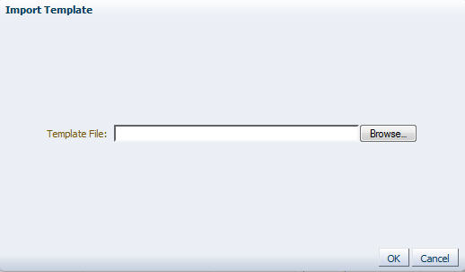

    「Import Template」ダイアログボックスが表示されます。
    tmpt_importd.jpgの説明が続きます
  3. 「Browse」をクリックして、インポートするテンプレートファイルの場所に移動します。
    tmpt_importdbrowse.jpgの説明が続きます
    ブラウザの設定に従って、ナビゲーションダイアログボックスが表示されます。詳細は、使用しているブラウザのドキュメントを参照してください。
  4. ナビゲーションダイアログを使用してテンプレートファイルを見つけて、アップロードします。ファイルには、.xml 拡張子が付いている必要があります。

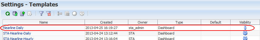

  5. テンプレートがリストに追加されます。割り当てられる「Owner」が自分の STA ユーザー名になり、「Visibility」がプライベートに設定されます。

  3. テンプレート管理ツールバーの「Delete」をクリックします。
    if_tmptdelete.jpgの説明が続きます

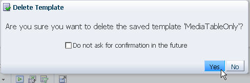

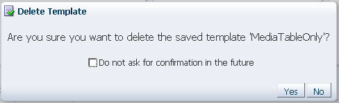

    「Delete Template」確認ダイアログボックスが表示されます。
    注:
    if_tmptdeleteconf.jpgの説明が続きます
  4. 「Yes」をクリックして削除を確定します。
    if_tmptdeleteconfy.jpgの説明が続きます

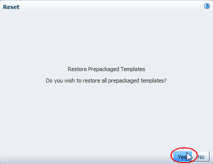

STA 定義済みテンプレートの復元
この手順を使用して、削除した STA 定義済みテンプレートを復元します。
注:
この手順では、オペレータ権限または管理者権限が必要です。
注:
この手順は、作成したカスタムテンプレートには影響を与えません。

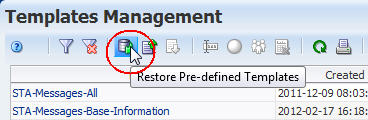

  2. テンプレート管理ツールバーの「Restore Predefined Templates」を選択します。
    tmpt_restore.jpgの説明が続きます
    テンプレートの「Reset」ダイアログボックスが表示されます。
    if_resettemplates.jpgの説明が続きます
  3. 「Yes」をクリックします。
    if_resetyes.jpgの説明が続きます
    定義済みテンプレートがすぐに STA アプリケーションに復元されて、すべてのユーザーが使用可能になります。作成したすべてのカスタムテンプレートも、引き続き使用できます。「Templates Management」リストが更新されます。
