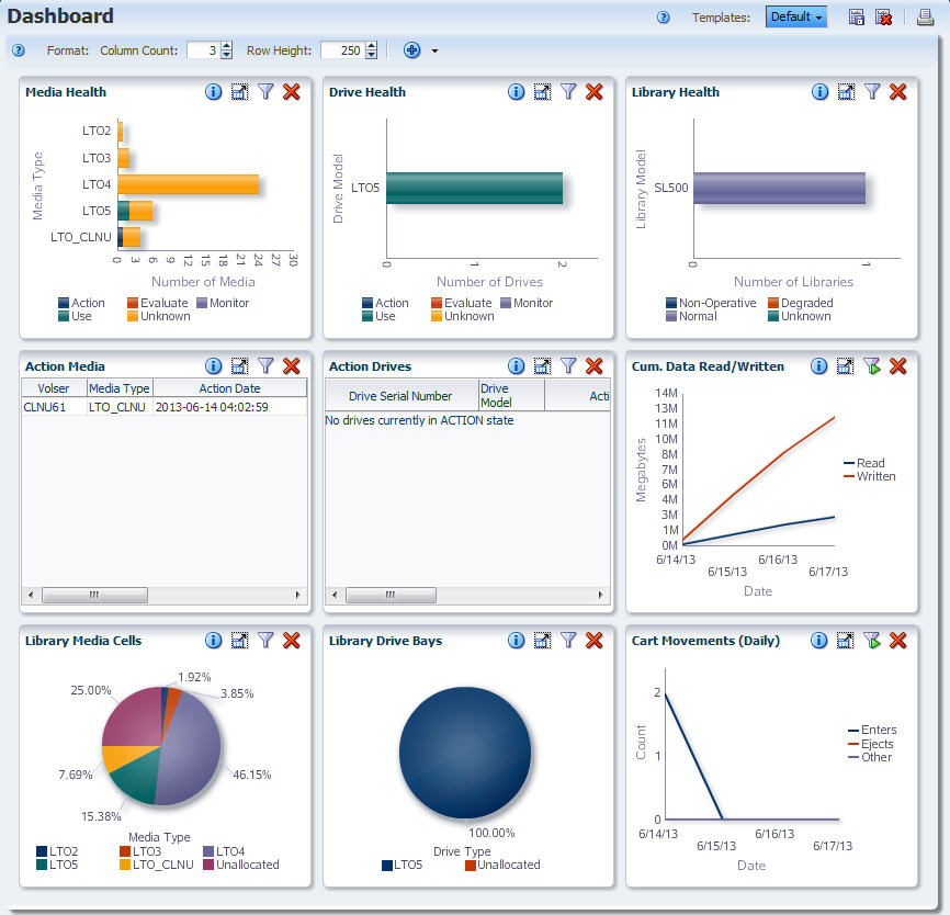

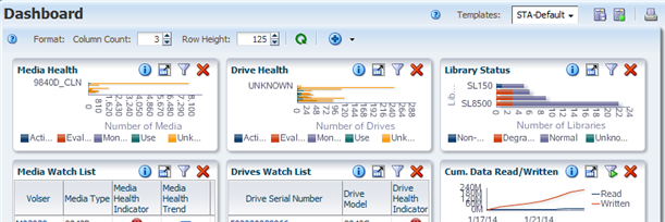

次に、STA に付属のデフォルトの「Dashboard」の例を示します。STA ユーザー名のデフォルトとして別の「Dashboard」テンプレートが割り当てられている場合、表示は異なることがあります。
if_dashdefault.jpgの説明が続きます
「Dashboard」のカスタマイズ
「Dashboard」は完全にカスタマイズ可能です。それぞれが、STA によって収集された異なる分析とサマリーデータのセットを表示する、50 を超えるさまざまなポートレットを表示できます。一度に最大 30 個のポートレットを含めることができます。使用可能なポートレットの説明については、ポートレットタイプを参照してください。
ポートレットの再配置、そのサイズの変更、各ポートレットに表示されるデータのフィルタを行うことができます。手順については、「Dashboard」のタスクを参照してください。

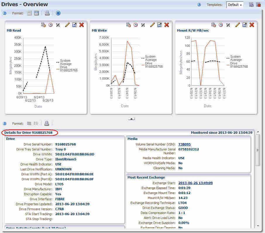

詳細画面へのリンク
一部の「Dashboard」ポートレットには、その他の STA 画面へのリンクが表示され、選択したリソースに関する詳細にドリルダウンできます。詳細は、ダッシュボードグラフィックスを使用したフィルタリングとダッシュボードからのフィルタの適用を参照してください。
グラフのリンク
棒グラフ、円グラフ、および面グラフは、画面表示にフィルタが適用された、選択したリソースの「List View」を表示します。次の画面には、円グラフセクションをクリックすると、選択したメディアタイプのみを表示するようにフィルタされた「Media – Overview」画面のリストビューがどのようにして表示されるかを示しています。
if_dashpielinkfr.jpgの説明が続きます
if_dashpielinkto.jpgの説明が続きます
一部のグラフセクションでは、関連付けられた「Overview」画面情報が表示されないことがあります。たとえば、次の「Library Media Slots」ポートレットには、「Unallocated」カテゴリについて使用可能なメディアの詳細はなく、これは空であるかアクティブ化されていないメディアスロットを表しています。そのため、円のこのセクションをクリックしても効果はありません。
if_dashpienolink.pngの説明が続きます

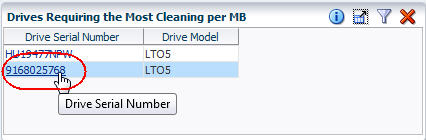

テキストリンク
一部の表ポートレットには、選択したリソースの詳細ビューが表示されるテキストリンクが含まれています。次の画面は、「Dashboard」ポートレット上のドライブのシリアル番号リンクによって、選択したドライブの「Drives – Overview」画面の詳細ビューが表示される方法を示しています。テキストリンクの詳細については、『STA 画面基本ガイド』を参照してください。
if_dashtablelinkfr.jpgの説明が続きます
if_dashtablelinkto.jpgの説明が続きます

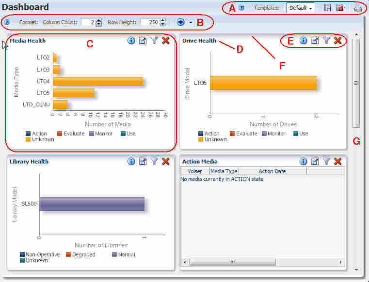

項目 名前 説明
A 「Template」ツールバー テンプレートを適用および管理するためのコマンドに直接アクセスできます。このツールバーは、ほとんどの STA 画面に表示されます。詳細は、テンプレートツールバーを参照してください。
B 「Dashboard」ツールバー 「Dashboard」の表示を管理するためのコマンドに直接アクセスできます。各アイコンの説明については、「Dashboard」ツールバーを参照してください。
C 「Dashboard」ポートレット 「Dashboard」ポートレットは、列と行に配置されています。各ポートレットには、テープライブラリシステムのさまざまな概要ビューが表示されます。詳細は、ダッシュボードポートレットを参照してください。
D 「Dashboard」ポートレットのタイトル ポートレット内のデータのタイプを識別します。詳細は、ダッシュボードポートレットを参照してください。
E 「Dashboard」ポートレットツールバー この「Dashboard」ポートレットの表示を操作するためのコマンドに直接アクセスできます。詳細は、「Dashboard」ポートレットツールバーを参照してください。
F 「Dashboard」ポートレットの枠線 「Dashboard」ポートレットの上部にある陰付きの領域。ポートレットをグラブして移動できます。詳細は、『STA 画面基本ガイド』を参照してください。
G 垂直スクロールバー 画面の下部に追加の行がある場合にのみ表示されます。

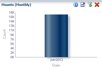

    単一の月のデータのみが存在する月次グラフのような単一点のデータのみが存在する折れ線グラフでは、代わりに棒グラフが表示されます。次に例を示します。
    if_graphlinebar.pngの説明が続きます

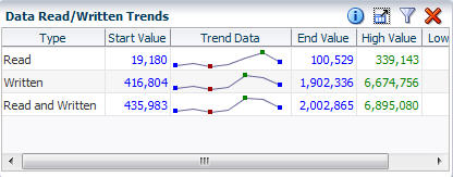

  • 傾向レポート — 範囲全体における開始値、終了値、高値、低値を示す組み込みのスパークチャートが含まれています。スパークチャートの詳細については、『STA 画面基本ガイド』を参照してください。

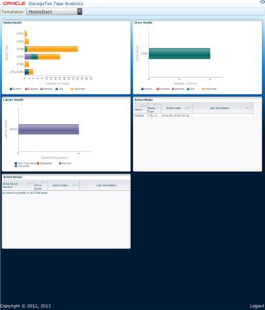

モバイルの「Dashboard」の表示
STA は、モバイルデバイスでの「Dashboard」の表示をサポートします。STA ユーザー名で使用可能な「Dashboard」テンプレートを表示できます。ただし、ユーザーの役割に関係なく、モバイル表示は読み取り専用です。「Dashboard」からほかの画面にリンクしたり、ポートレットを再配置したり、テンプレートを保存したりすることはできません。そのため、モバイルデバイスからアクセスする「Dashboard」テンプレートは、デスクトップの STA 接続を介して最初に作成する必要があります。
「Dashboard」の表示は、モバイルデバイス用に自動的に最適化されます。たとえば、3 列のテンプレートは、携帯電話では 1 列で表示されても、タブレットでは 2 列で表示されることがあります。デバイスの回転もサポートされます。サンプルの「Dashboard」の表示については、図2-1 と図2-2 を参照してください。
図2-1 タブレットでのサンプルのモバイルの「Dashboard」の表示
図2-1 の説明が続きます
説明: 図2-1 タブレットでのサンプルのモバイルの「Dashboard」の表示
図2-2 携帯電話でのサンプルのモバイルの「Dashboard」の表示
図2-2 の説明が続きます
説明: 図2-2 携帯電話でのサンプルのモバイルの「Dashboard」の表示

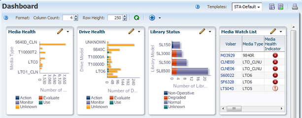

  2. ポートレットの列の数を変更して、各ポートレットの幅も変更するには、「Dashboard」のツールバーの「Column Count」フィールドに数値を入力します。スピンボックスコントロール矢印を使用して、フィールド値を変更することもできます。有効な入力値は 1 - 5 です。 if_dashcolcountchg.pngの説明が続きます
    Enter キーを押すか、カーソルを画面の別の領域に移動するとすぐに変更が有効になります。 if_dashcolcountdone.pngの説明が続きます
    注:
    列の数を増やす場合、領域の不足が原因で「Dashboard」ポートレットツールバーが切り捨てられることがあります。非表示になったアイコンは、ツールバーの右端にあるメニューから使用可能です。 「Dashboard」ポートレットツールバーのメニュー
  3. 各ポートレットの高さを変更するには、「Dashboard」ツールバーの「Row Height」フィールドに数値を入力します。スピンボックスコントロール矢印を使用して、フィールド値を変更することもできます。有効な入力値は 100 - 600 です。 if_dashrowheightchg.pngの説明が続きます
    Enter キーを押すか、カーソルを画面の別の領域に移動するとすぐに変更が有効になります。 if_dashrowheightdone.pngの説明が続きます

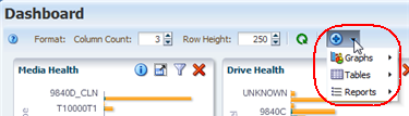

「Dashboard」ポートレットの追加
ポートレットを「Dashboard」の表示に追加するには、この手順を使用します。最大 30 個のポートレットを含めることができます。
同じタイプのポートレットの複数のインスタンスを追加でき、異なるデータにフォーカスを移動できるように各インスタンスを異なる方法でフィルタできます。たとえば、大きいライブラリ (SL3000 と SL8500) 用に 1 つ、小さいライブラリ (SL150 と SL500) 用に 1 つの 2 つの別個の「Media Health」ポートレットを追加してもかまいません。
注:
多数の「Dashboard」ポートレットを追加すると、ポートレットの凡例が切り捨てられたり、まったく表示されなかったりすることがあります。これが発生した場合、一部のポートレットを削除して、凡例を復元してもかまいません。
  1. ナビゲーションバーで、「Home」を選択して、「Dashboard」を選択します。
    if_navdash.pngの説明が続きます
    STA ユーザー名のデフォルトの「Dashboard」が表示されます。

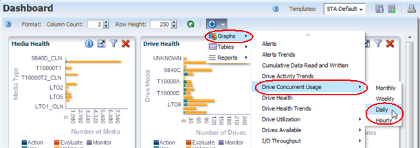

  2. 「Dashboard」ツールバーで、「Add Portlet」メニューを選択します。
    if_dashaddportletmenu.pngの説明が続きます
    ポートレットのタイプ用のサブメニュー (「Graphs」、「Tables」、および「Reports」) が表示されます。
  3. 適切なポートレットサブメニューから、追加する特定のポートレットを選択します。時間に関連するポートレットには、「Monthly」、「Weekly」、「Daily」、または「Hourly」の時間の増分のオプションが表示されます。
    if_dashaddgrportlet.pngの説明が続きます
    ポートレットが「Dashboard」の表示の最後に追加されます。表示するには、垂直スクロールバーを使用する必要があることがあります。ポートレットを新しい位置に移動するには、『STA 画面基本ガイド』を参照してください。
    if_dashgrportletdone.pngの説明が続きます

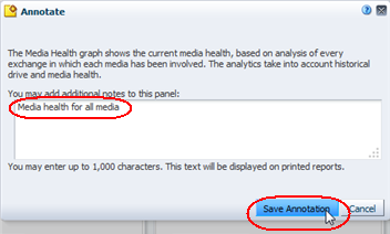

  2. 注釈を付ける「Dashboard」ポートレットのポートレットツールバーで「Panel Information」をクリックします。
    if_dashportnote.pngの説明が続きます
    「Annotate」ダイアログボックスが表示されます。
  3. ポートレットのこのインスタンスに表示する注釈テキストを入力して、「Save Annotation」をクリックして情報を保存します。注釈の長さの最大は 1,000 文字です。
    注:
    テキストをより適切に表示するには、テキスト領域の右下隅をグラブして広げることで、ダイアログボックスのサイズを変更できます。
    if_dashannotate.pngの説明が続きます
    保存後に、注釈は「Dashboard」ポートレット自体には表示されませんが、「Panel Information」を再度クリックすることで表示できます。この「Dashboard」の表示に基づいて注釈をエグゼクティブレポートに表示するには、表示を新しいテンプレートとして保存するか既存のテンプレートへの更新として保存する必要があります。

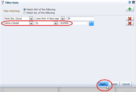

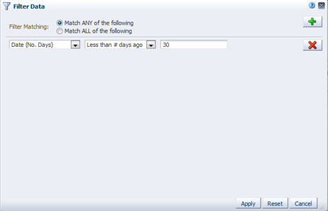

  2. 変更するポートレットの「Dashboard」ポートレットツールバーで、「Filter」をクリックします。ポートレットにフィルタがすでに適用されている場合、「Applied Filter」をクリックします。
    if_dashportfilter.pngの説明が続きます
    「Filter Data」ダイアログボックスが表示されます。フィルタが適用されていない場合、ダイアログボックスにはデフォルト設定が表示されます。フィルタがすでに有効になっている場合、条件がダイアログボックスに表示されます。
    if_dashportfilterbef.pngの説明が続きます
  3. 次のようにダイアログボックスでフィルタ条件を指定します。
    1. 「Filter Matching」フィールドで、指定した任意の条件と一致するか、すべての条件と一致するかを示すいずれかのオプションを選択します。詳細は、「Filter Data」ダイアログボックスを参照してください。
    2. 必要な数のポートレット属性のフィルタ条件を指定します。さらに条件を追加するには、「Add new filter criteria row」をクリックします。
    3. フィルタ条件を削除するには、「Remove this filter criteria row」をクリックします。
  4. 指定が正しいことを確認して、「Apply」をクリックします。
    if_dashportnewfilter.pngの説明が続きます
    次の更新が「Dashboard」ポートレットに行われます。
    • ポートレットには、指定した条件と一致するレコードのみのサマリーまたは分析が表示されます。
    • 「Dashboard」ポートレットツールバーには、「Applied Filter」アイコンが表示されます。
      if_dashportfilterdone.pngの説明が続きます

    if_dashphonedef.pngの説明が続きます
  2. 表示を変更するには、表示するテンプレートを「Templates」メニューから選択します。
