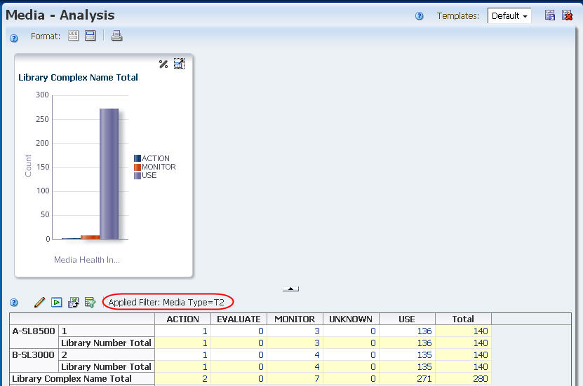

フィルタを適用すると、その条件がテーブルの「Applied Filter」領域に表示されます。これにより、現在のテーブルビューに適用されているフィルタ条件を確認できます。条件が適用されていない場合、この領域は空白です。

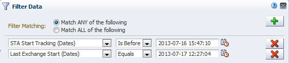

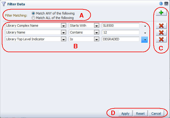

「Filter Data」ダイアログボックス
「Filter Data」アイコンをクリックすると、「Filter Data」ダイアログボックスが表示されます。 Image of the Filter icon. ダイアログボックスのサンプルを次に示します。
if_filterdataparts.jpgの説明が続きます
項目 名前 説明

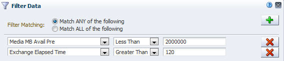

A 「Filter Matching」フィールド 実行する一致のタイプを指定できます。次のオプションのいずれかを選択します。
  • 「Match ANY of the following」 – 指定した条件のいずれかを満たすテーブルレコードを選択します。これはデフォルトです。
  • 「Match ALL of the following」 – 指定した条件のすべてを満たすレコードのみを選択します。
B フィルタ条件の行 各行には、テーブルに適用するフィルタ条件を指定します。行は必要な数だけ追加できます。行ごとに、次のメニュー選択を使用して条件を指定します。
  • 表属性 – 表で使用可能なすべての属性がメニューに一覧表示されます。
    注: 選択する属性の名前が判明している場合は、最初の数文字を入力すれば、メニュー内の該当項目にカーソルをすばやく移動できます。
  • フィルタ演算子 – フィルタ演算子は、属性タイプによって異なります。
  • 属性値 – 属性値は、属性によって異なります。
フィルタ演算子および属性値については、属性タイプ別のフィルタ演算子を参照してください。
C フィルタ条件のボタン ボタンを使用すると、新しいフィルタ条件の行を追加したり、関連する行を削除したりできます。
D ボタン 次のボタンのいずれかをクリックします。

  • 「Is」 – 指定した文字列と正確に一致する属性値が含まれるレコードを選択します。
  • 「Isn't」 – 指定した文字列と正確に一致しない属性値が含まれるレコードを選択します。
  • 「Is Blank」 – 空白または NULL の属性値が含まれるレコードを選択します。これは、STA で特定の属性値が設定されなかったレコードを選択する際に役立ちます。たとえば、条件「% Drive Utilization (30 Days) Is Blank」では、過去 30 日間に使用されていないすべてのドライブが選択されます。
  • 「Starts With」 – 指定した文字列で始まる属性値が含まれるレコードを選択します。
  • 「Contains」 – 指定した文字列が属性値内の任意の場所に含まれるレコードを選択します。
  • 「Doesn't Contain」 – 指定した文字列が属性値内の任意の場所に含まれないレコードを選択します。
  • 「Ends With」 – 指定した文字列で終わる属性値が含まれるレコードを選択します。
テキストエントリの大文字と小文字は区別されません。たとえば、「ABC」は「abc」や「Abc」と一致します。
一部のテキスト属性は自由形式です。この場合、関連するテキストエントリフィールドに文字列を入力します。
その他のテキスト属性は事前に定義されています。この場合、指定可能な値のメニューから値を選択します。必ずしも、リスト表示される値に、STA ユーザー名に対して現在適用されているフィルタまたは現在削除されているドライブとメディアの表示設定が反映されているわけではありません。たとえば、「Drive Health Indicator」ドロップダウンメニューに、モニター対象のライブラリに現在含まれていない健全性値が表示されることがあります

日付とタイムスタンプの演算子
タイムスタンプ属性の例には、「STA Start Tracking (Dates)」と「Last Exchange Start (Dates)」が含まれます。
選択条件の行が追加されている「Filter Data」ダイアログボックス
  • 「Equals」 – 指定した日時と等しい属性日時が含まれるエントリを選択します。
  • 「Isn't」 – 指定した日時と等しくない属性日時が含まれるエントリを選択します。
  • 「Is Before」 – 指定した日時よりも前の属性日時が含まれるエントリを選択します。
  • 「Is After」 – 指定した日時よりもあとの属性日時が含まれるエントリを選択します。

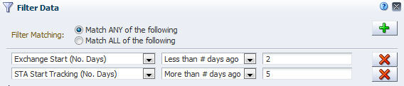

「日数」演算子
「日数」属性の例には、「STA Start Tracking (No. Days)」と「Last Exchange Start (No. Days)」が含まれます
  • 「Less than # days ago」 – 指定した日数前の日付よりも前 (<) に発生したエントリを選択します。
  • 「More than # days ago」 – 指定した日数前の日付よりもあと (>) に発生したエントリを選択します。
関連するテキストエントリフィールドに値を入力します。
これらの演算子は、保存されているテンプレートに時間関連のフィルタを含める場合に特に役立ちます。特定の日付とタイムスタンプよりも、経過時間に基づいてレコードを選択することで、現在および今後においてフィルタが役立ちます。
数値演算子
数値属性の例には、「Media Length in Meters」と「Exchange Elapsed Time」が含まれます。
  • 「Is」 – 指定した値と等しい属性値が含まれるレコードを選択します。
  • 「Isn't」 – 指定した値と等しくない属性値が含まれるレコードを選択します。
  • 「Less Than」 – 指定した値よりも小さい (<) 属性値が含まれるレコードを選択します。
  • 「Greater Than」 – 指定した値よりも大きい (>) 属性値が含まれるレコードを選択します。
関連するテキストエントリフィールドに値を入力します。エントリには測定単位 (MB など) を含めないでください。小数は使用可能です。

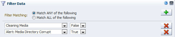

ブール演算子
ブール属性の例には、「Cleaning Media」と「Exchange Write Inefficient」が含まれます
  • 「True」 – 条件に当てはまるレコードを選択します。
  • 「False」 – 条件に当てはまらないレコードを選択します。

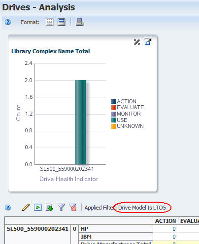

集計数リンクを使用したフィルタリング

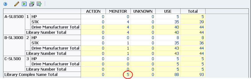

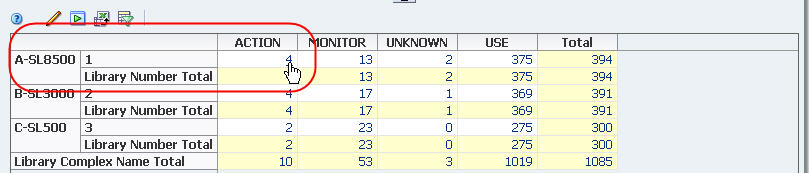

ピボットテーブル内のセルには、特定の条件を満たすリソースまたはイベントの集計数が含まれます。したがって、フィルタは各集計数に固有であり、ピボットテーブルの縁に表示される選択条件に基づきます。ピボットテーブルのレイヤーおよびフィルタの詳細については、「STA 画面基本ガイド」を参照してください。
たとえば、次の「Drives – Analysis」ピボットテーブルでは、「MONITOR」列の「5」は、健全性ステータスが「Monitor」のドライブが合計で 5 台あることを示します。
if_filterimplicitlink.jpgの説明が続きます
このリンクをクリックすると、「Drives – Overview」画面に移動し、テーブルの縁に基づいて適切なフィルタが適用されます。フィルタ条件は、テーブルの「Applied Filter」領域に示されます。

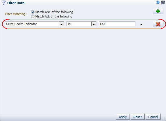

たとえば、次の「Drives – Analysis」ピボットテーブルには、「Drive Health Indicator=USE」フィルタが適用されています。
if_filterdriveuse.jpgの説明が続きます

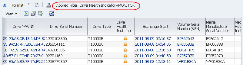

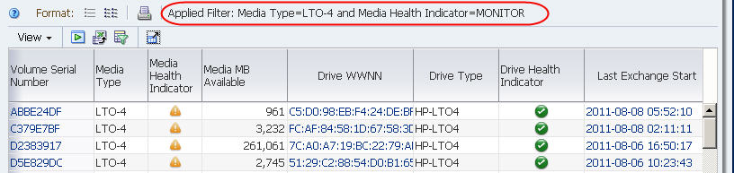

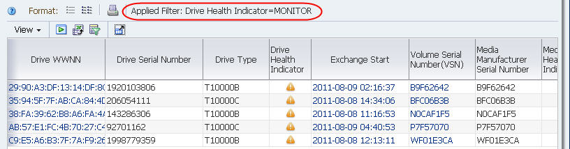

別のフィルタ (この場合は、「Drive Health Indicator=MONITOR」) が含まれるテンプレートを適用すると、テーブルの表示が変更され、元のフィルタがオーバーライドされます。
if_filternewtemplate.jpgの説明が続きます
新しいフィルタ条件は、テーブルの「Applied Filter」領域に示されます。
if_filterdrivemonitor.jpgの説明が続きます

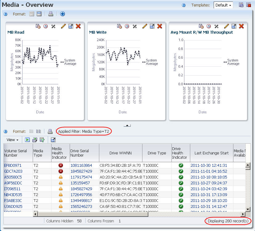

たとえば、次の「Health by Media Type」グラフでは、LTO‐4 バーの選択されたセクションに、健全性ステータスが「Monitor」のドライブが 34 台あることが表示されています。
if_dashmediaheath.jpgの説明が続きます
バーのこのセクションをクリックすると、「Media – Overview」画面に移動し、固有のフィルタが適用されます。フィルタ条件は、テーブルの「Applied Filter」領域に示されます。
if_dashbarclickresult.jpgの説明が続きます

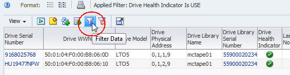

  1. テーブルツールバーで「Filter Data」をクリックします。
    if_filterdata.jpgの説明が続きます
    「Filter Data」ダイアログボックスが表示されます。すでにフィルタが適用されている場合、次の例のように、その条件がダイアログボックスに表示されます。
    if_filterdatabef.jpgの説明が続きます

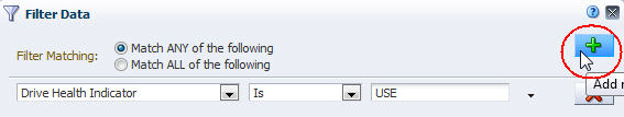

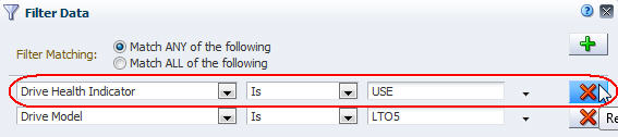

  2. 次のようにダイアログボックスでフィルタ条件を指定します。
    1. 「Filter Matching」フィールドで、指定した任意の条件と一致するか、すべての条件と一致するかを示すいずれかのオプションを選択します。詳細は、「Filter Matching」フィールドを参照してください。
    2. 「Add New Filter Criteria」をクリックして、ダイアログボックスに新しい空のフィルタ条件の行を追加します。
      if_filteradd.jpgの説明が続きます
    3. メニューおよび行のテキストフィールドを使用して、フィルタ条件を指定します。各行の入力の詳細は、属性タイプ別のフィルタ演算子を参照してください。
      注:
      フィルタリングの属性を選択する際に、選択する属性の名前がわかっている場合は、最初の数文字を入力すると、メニュー内のその項目にカーソルをすばやく移動できます。
    4. フィルタ条件の行は必要な数だけ追加できます。
    5. フィルタ条件を削除するには、関連する行で「Remove This Filter Criteria Row」をクリックします。
      if_filterremove.jpgの説明が続きます

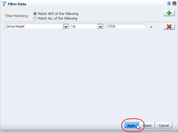

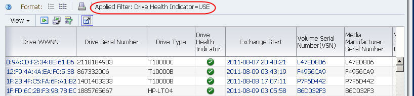

  3. 指定が正しいことを確認して、「Apply」をクリックします。
    if_filterdataapply.jpgの説明が続きます

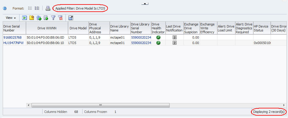

    テーブルは次のように更新されます。
    • テーブルには、指定した条件を満たすレコードのみが表示されます。
    • 「Applied Filter」領域には、指定された条件が示されます。
    • リストビューテーブルの場合、テーブルのステータス行にレコード数が示されます。
      if_filterdataapplied.jpgの説明が続きます

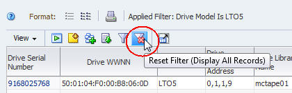

  1. テーブルツールバーで「Reset Filter」をクリックします。
    if_filterreseta.jpgの説明が続きます

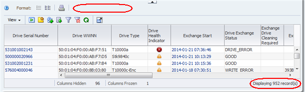

    テーブルは次のように更新されます。
    • 使用可能なすべてのレコードが表示されるように、すべてのフィルタ条件がテーブルから削除されます。
    • 「Applied Filter」領域は空白で、フィルタ条件が現在適用されていないことを示しています。
    • リストビューテーブルの場合、テーブルのステータス行に表示されたレコード数が示されます。
    if_filterresetdone.pngの説明が続きます

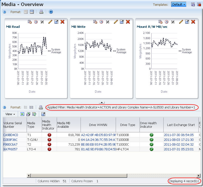

集計数リンクを使用したフィルタの適用
この手順を使用して、「パートナ」の「Analysis」画面のピボットテーブルで集計数リンクをクリックすることで、「Overview」画面にフィルタを適用します。結果の表示には、集計数に関する詳細が表示されます。
各表セルの集約数は、各表レイヤーに組み込みのフィルタ基準を「AND」文で結合した結果です。ピボットテーブルのセルで集計数リンクをクリックすると、関連するフィルタ条件が「Overview」画面に適用されます。
注:
すでに「Overview」画面に適用されているフィルタは、この方法で適用されたフィルタでオーバーライドされます。

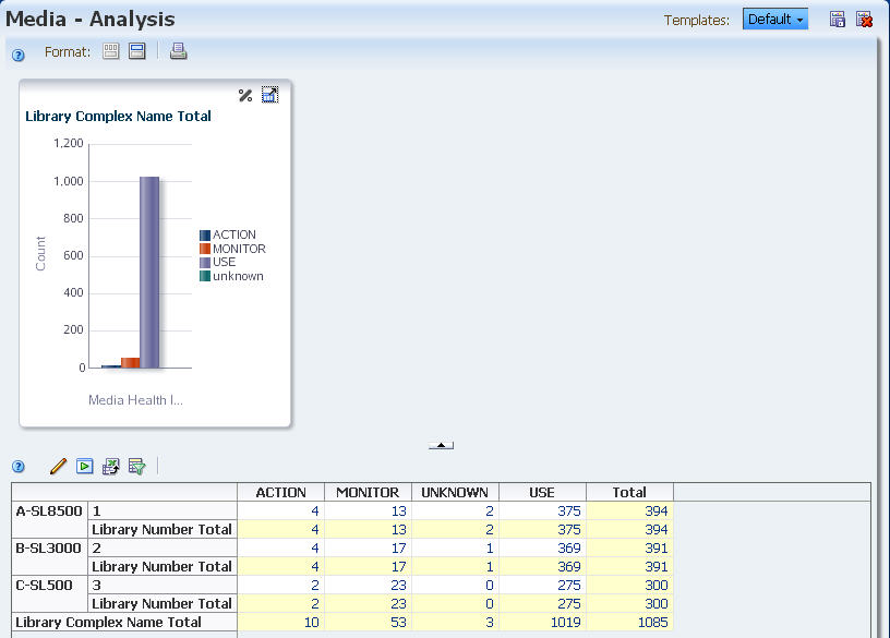

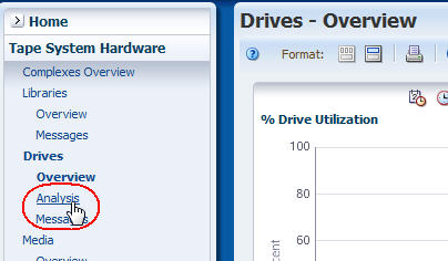

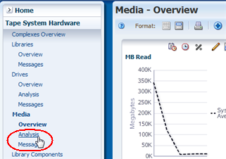

  1. ナビゲーションバーを使用して、「Analysis」画面を起動します。
    if_filteranlysreturn.pngの説明が続きます
    この例では、「Media – Analysis」画面が使用されています。
    if_filterpivot.jpgの説明が続きます

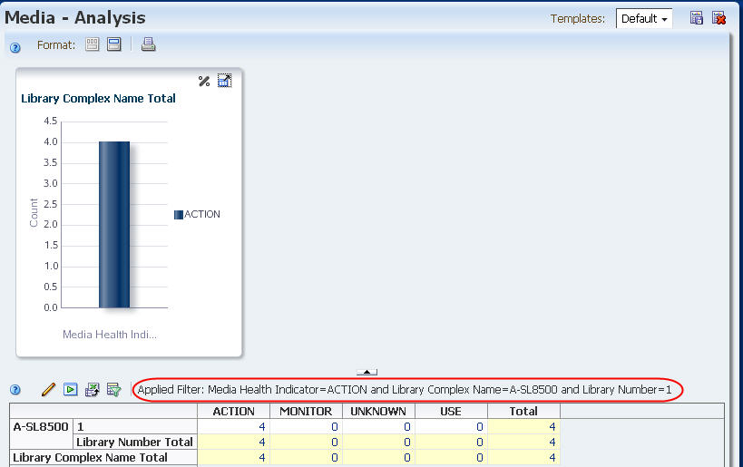

  2. ピボットテーブルで、集計数リンクをクリックします。
    if_filterpivotlink.jpgの説明が続きます
    「パートナ」の「Overview」画面 (この例では、「Media – Overview」) に移動し、リストビューテーブルが次のように更新されます。
    • テーブルには、ピボットテーブルの集計数に含まれるレコードのみが表示されます。
    • 「Applied Filter」領域には、集計数のフィルタ条件が示されます。
    • テーブルのステータス行には、表示されたレコード数が示されます。この数値は、ピボットテーブルの集計数と同じです。
      if_filterlinkapplied.jpgの説明が続きます

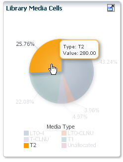

この手順を使用して、ダッシュボードで棒グラフまたは円グラフのセクションをクリックすることでフィルタを適用します。対応する「Overview」画面に移動し、棒グラフまたは円グラフのセクションに固有のフィルタが適用されます。この手順を使用すると、ダッシュボードに表示されたデータに関する詳細を表示できます。
  1. ナビゲーションバーを使用して、ダッシュボードに移動します。
    if_dashselect.pngの説明が続きます
  2. ダッシュボードの棒グラフまたは円グラフのセクションをクリックします。
    if_dashpieselect.jpgの説明が続きます
