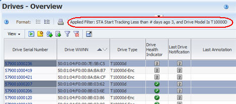

論理グループでフィルタリング
論理グループを作成および管理できるのはオペレータ権限または管理者権限を持つユーザーのみですが、ビューア権限を持つユーザーを含むすべてのユーザーが、既存の論理グループを使用して STA データをフィルタできます。論理グループで画面をフィルタリングすると、そのグループのドライブとメディアだけに集中できます。
次の画面上のデータは、論理グループでフィルタできます。
また、次のタイプのポリシーでは、選択条件で論理グループを使用できます。
論理グループを使用したフィルタの作成
ドライブおよびメディアは、一度に複数の論理グループに属することができます。このため、論理グループによるフィルタリングの選択条件を作成する際は、通常、「Filter Data」ダイアログボックスで「Is」および「Isn't」演算子ではなく、「Contains」および「Doesn't Contain」演算子を使用する方が適切です。「Is」および「Isn't」演算子では排他的一致が必要とされるため、フィルタの結果、指定する論理グループに属するレコードが選択されるのではなく、どのレコードも選択されないか、またはすべてのレコードが選択されることになる可能性があります。

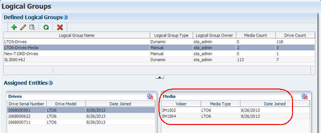

これらの演算子の使用例をこの後に示しています。これらの例では、3 つのドライブと 26 のメディアを含む「LTO6-Drives-Media」論理グループを使用しています。
fg_lglto6drvmed.jpgの説明が続きます
例1   「Is」演算子の使用
「Media – Overview」画面で、「Is」演算子を使用して「LTO6-Drives-Media」論理グループをフィルタしても、選択されるレコードはありません。これは、LTO6-Drives-Media グループのすべてのメディアが、少なくとももう 1 つのグループにも属しているためです。
「Is」演算子は、指定された論理グループのみに属するドライブとメディアを選択します。ドライブとメディアがその他のグループにも属している場合、それらのドライブとメディアはフィルタで選択されません。
fg_lgfilteris.jpgの説明が続きます
fg_lgmedislto6.jpgの説明が続きます

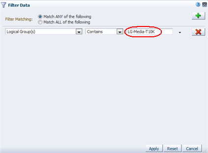

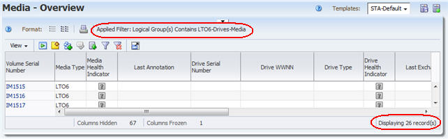

例2   「Contains」演算子の使用
フィルタの演算子を「Contains」に変更すると、論理グループ内の 26 個すべてのメディアレコードが選択されます。「Contains」演算子は、指定された論理グループと、その他の任意の数のグループに属するドライブとメディアを選択します。

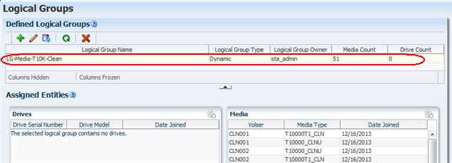

ステップ1   論理グループの定義
「Logical Groups」画面で、T10000 のすべてのクリーニングメディアに対する論理グループ「LG-Media-T10K-Clean」が作成されています。このグループの定義は次のとおりです。
fg_lgmedtallcleandef.pngの説明が続きます
この論理グループには 51 個のメディアが含まれています。
fg_lgmedtallclean.pngの説明が続きます

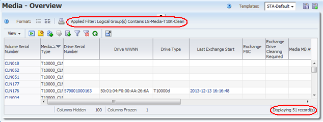

ステップ2   フィルタでの論理グループの使用
「Media – Overview」画面は論理グループでフィルタされています。グループに含まれる 51 個のレコードが表示されています。
fg_lgmedovwfiltered.pngの説明が続きます

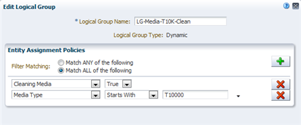

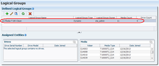

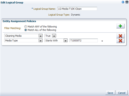

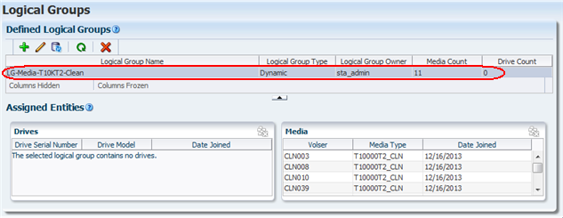

ステップ3   論理グループの選択条件を変更する影響
「Logical Groups」画面で、論理グループ定義が T10000T2 クリーニングメディアのみを含むように変更されています。
fg_lgmedtcleanmodified.pngの説明が続きます
論理グループに含まれるメディアは 11 個のみです。
fg_lgmedt2clean.pngの説明が続きます

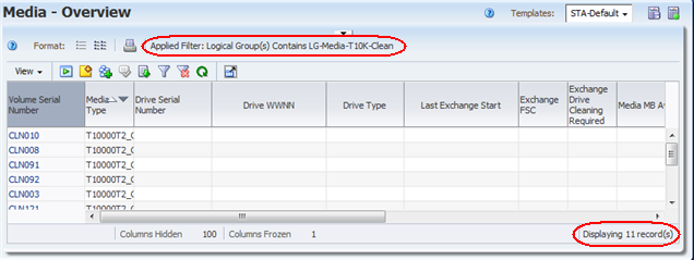

「Media – Overview」画面は、適用されているフィルタに含まれる新しい論理グループ定義を反映するように自動的に更新されます。
fg_lgmedovwfilteredt2.pngの説明が続きます

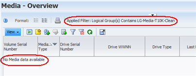

ステップ4   論理グループの名前を変更する影響
「Logical Groups」画面で、論理グループの名前が「LG-Media-T10KT2-Clean」に変更されています。論理グループの選択条件に変更はなく、グループにはここでも同じ 11 個のメディアが含まれています。
fg_lgmedt2cleanrename.pngの説明が続きます
「Media – Overview」画面に適用されているフィルタで古い論理グループ名がそのまま使用されているため、ここでは画面にレコードが表示されていません。フィルタは、現在は存在しない論理グループ名を指定しています。
fg_lgmedovwfilterrename.pngの説明が続きます

選択条件に新しい論理グループ名を含むように、または選択条件の範囲を広げるように、フィルタを更新する必要があります。次の例では、論理グループ名の一部のみを照合するように指定することで、選択条件の範囲が広げられています。フィルタがテンプレートに含まれている場合は、テンプレートも更新して保存し直す必要があります。
fg_lgmedfiltert10k.pngの説明が続きます

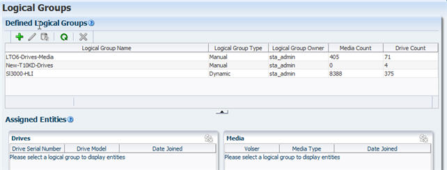

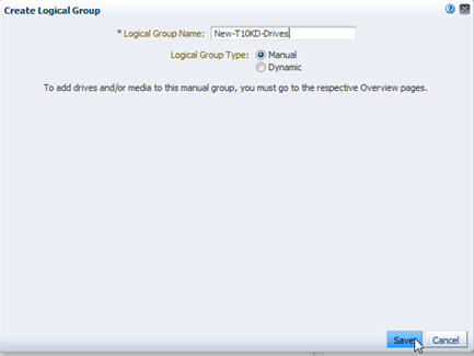

手動論理グループの作成
手動論理グループを作成するには、この手順を使用します。
  1. ナビゲーションバーで、「Setup & Administration」を選択して、「Logical Groups」を選択します。
    fg_navbarlg.jpgの説明が続きます
    「Logical Groups」画面が表示されます。
    fg_lgscreen.jpgの説明が続きます
  2. 「Defined Logical Groups」ツールバーで「Add Logical Group」をクリックします。
    fg_lgadd.jpgの説明が続きます
  3. 「Create Logical Group」画面に次のように入力します。
    1. 「Logical Group Name」フィールドに一意の名前を入力します。
      エントリには最大で英数字 249 文字を含めることができます。
    2. 「Logical Group Type」フィールドで「Manual」を選択します。
    3. 「Save」をクリックします。
      fg_lgcreateman.jpgの説明が続きます

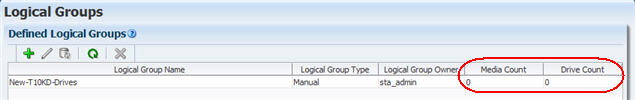

      グループが作成され、「Defined Logical Groups」表に追加されます。現時点ではグループは空です。グループにリソースを追加する詳細は、手動論理グループへのドライブおよびメディアの追加を参照してください。
      fg_lgcreatemandone.jpgの説明が続きます

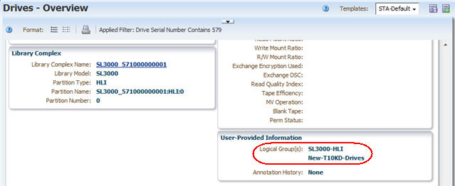

  1. 次のようにして、適切な「Overview」画面に移動します。
    • ドライブを論理グループに追加するには、ナビゲーションバーで「Tape System Hardware」を選択して、「Drives – Overview」を選択します。
    • メディアを論理グループに追加するには、ナビゲーションバーで「Tape System Hardware」を選択して、「Media – Overview」を選択します。
  2. 選択した画面 (この例では「Drives – Overview」) で、論理グループに追加するドライブまたはメディアを選択します。
    オプションで画面にフィルタを適用して、選択肢を絞り込むことができます。次の例は、フィルタされたリストから選択した個々のドライブを示しています。
    fg_lgaddfilter.jpgの説明が続きます
  3. 表のツールバーで「Logical Groups」をクリックします。
    fg_lgdrvovwlggrps.jpgの説明が続きます
    「Logical Groups」ダイアログボックスが表示されます。
  4. メニューで、選択したドライブまたはメディアの追加先となる論理グループを選択し、「OK」をクリックします。
    注:
    メニューには手動論理グループのみが表示されます。
    fg_lgd.jpgの説明が続きます
    リソースが論理グループに追加されます。更新の確認については、論理グループに割り当てられているすべてのドライブとメディアの一覧表示を参照してください。

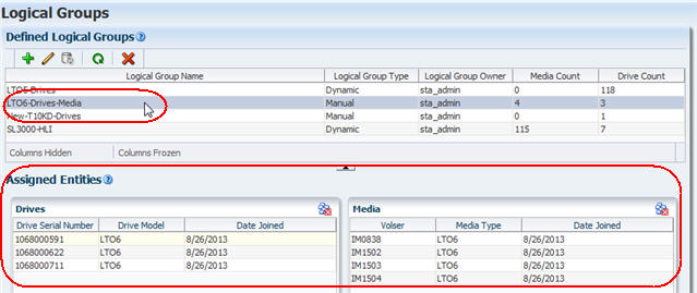

  1. ナビゲーションバーで、「Setup & Administration」を選択して、「Logical Groups」を選択します。 fg_navbarlg.jpgの説明が続きます

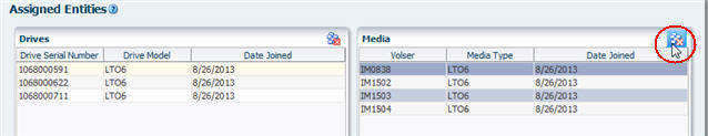

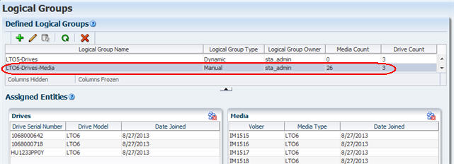

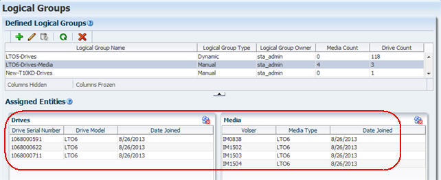

  2. 「Defined Logical Groups」表で、変更する手動論理グループを選択します。
    そのグループに割り当てられているドライブとメディアが「Assigned Entities」表に表示されます。
    fg_lgmanselect.jpgの説明が続きます
  3. 「Drives」表または「Media」表で、グループから削除するリソースを選択し、「Unassign Entities」をクリックします。一度に複数のレコードを選択できますが、それらはすべて同じ表のレコードである必要があります。
    注:
    「Unassign Entities」ボタンは、動的論理グループに対してはアクティブになりません。ボタンがアクティブでない場合は、必ず手動論理グループを選択していることを確認してください。
    fg_lgmanunassign.jpgの説明が続きます
    「Unassign Entities」ダイアログボックスが表示されます。
  4. 正しい情報を指定していることを確認し、「Yes」をクリックします。
    fg_lgunassignd.jpgの説明が続きます
    選択したリソースがグループから削除され、「Assigned Entities」表が更新されます。
    fg_lgmanremovedone.jpgの説明が続きます
  5. グループからさらにドライブまたはメディアを削除する場合は、手順 3 に戻ります。

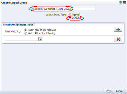

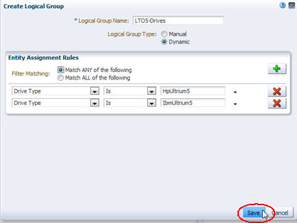

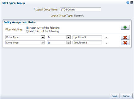

動的論理グループの作成および定義
動的論理グループを作成し、そのグループに割り当てるドライブとメディアを決定する選択条件を定義するには、この手順を使用します。

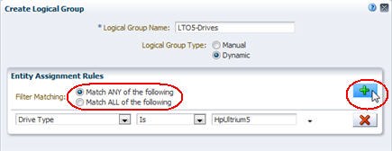

  3. 「Create Logical Groups」ダイアログボックスに次のように入力します。
      入力には、長さ 250 文字までの英数字を含めることができます。
    2. 「Logical Group Type」フィールドで「Dynamic」を選択します。
      ダイアログボックスに、「Entity Assignment Policies」が表示されます。
      fg_lgcreatedyn.jpgの説明が続きます

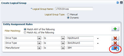

  4. 次のようにして選択条件を指定します。
    1. 「Filter Matching」フィールドで、指定するいずれかの条件と一致するか、すべての条件と一致するかを示します。
    2. 新しい空白の選択条件の行をダイアログボックスに追加するには、「Add New Filter Criteria Row」ボタンをクリックします。
      fg_lgruleadd.jpgの説明が続きます
    3. 行のメニューとテキストフィールドを使用して、選択条件を指定します。各行の入力の詳細は、属性タイプ別のフィルタ演算子を参照してください。
      注:
      フィルタリングの属性を選択する際に、選択する属性の名前がわかっている場合は、最初の数文字を入力すると、メニュー内のその項目にカーソルをすばやく移動できます。
    4. 必要な数の選択条件の行を追加できます。
    5. 条件を削除するには、削除する行で「Remove This Filter Criteria Row」ボタンをクリックします。
      fg_lgruledelete.jpgの説明が続きます
  5. 条件が正しいことを確認して、「Save」をクリックします。
    fg_lgdynsave.jpgの説明が続きます

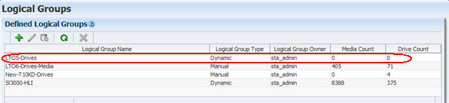

    グループが作成され、「Defined Logical Groups」表に追加されて、STA がバックグラウンドでグループの作成を開始します。
    最初は、グループのメディア数とドライブ数がゼロとして表示されます。テープライブラリシステムのサイズ、および選択条件の複雑さに応じて、該当するすべてのドライブとメディアがグループに追加されるのに数秒から何十分までかかる場合があります。「Logical Groups」画面から移動しても、このプロセスは中断されません。
    fg_lgdyndone.jpgの説明が続きます

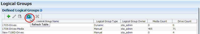

  6. 論理グループの作成時に「Refresh Table」アイコンをクリックすると、処理中のドライブ数およびメディア数で画面表示を更新できます。
    fg_lgrefresh.jpgの説明が続きます
    表示が更新されています。
    fg_lgrefreshdone.jpgの説明が続きます
動的論理グループの選択条件の変更
既存の動的論理グループの選択条件を変更するには、この手順を使用します。

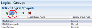

  2. 「Defined Logical Groups」表で、変更する動的論理グループを選択して、「Edit Logical Group」をクリックします。
    fg_lgdynedit.jpgの説明が続きます
    「Edit Logical Group」ダイアログボックスが表示され、グループの選択条件が表示されます。
    fg_lgdyneditd.jpgの説明が続きます
  3. 必要に応じて、選択条件を追加、削除および変更できます。手順については、動的論理グループの作成および定義を参照してください。

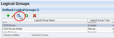

動的論理グループの強制的な更新
動的論理グループの即時更新を開始して、該当するドライブまたはメディアのすべての変更が反映されるようにするには、この手順を使用します。動的グループは 1 時間に 1 回、自動的に更新されますが、この手順を使用すれば、更新サイクルの間にグループを更新できます。

  2. 「Defined Logical Groups」表で、更新する動的論理グループを選択して、「Refresh Dynamic Group」をクリックします。
    fg_lgrefreshdyn.jpgの説明が続きます
    STA はバックグラウンドで、グループの更新を開始します。テープライブラリシステムのサイズ、および選択条件の複雑さに応じて、更新が完了するのに数秒から何十分までかかる場合があります。「Logical Groups」画面から移動しても、このプロセスは中断されません。
  3. グループの更新時に「Refresh Table」ボタンをクリックすると、処理中のドライブ数およびメディア数で画面表示を更新できます。
選択したドライブまたはメディアの論理グループ割り当ての表示
選択したドライブまたはメディアが割り当てられている論理グループを表示するには、この手順を使用します。
  1. 表示するレコードを「Drives – Overview」または「Media – Overview」画面から選択し、「Detail View」をクリックします。
    fg_lgselectdrv.jpgの説明が続きます
    選択した各レコードの詳細ビューの、表示下方にある「User-Provided Information」セクションに、論理グループの割り当てが一覧表示されます。リソースが割り当てられているすべてのグループが一覧表示されます。
    fg_lgdetailview.jpgの説明が続きます
選択した論理グループに割り当てられているすべてのドライブとメディアのリストを表示するには、この手順を使用します。
  2. 「Defined Logical Groups」表で、表示する論理グループを選択します。
    割り当てられているすべてのドライブとメディアが、「Assigned Entities」表に表示されます。
    fg_lgdisplay.jpgの説明が続きます
論理グループの名前変更
既存の手動論理グループまたは動的論理グループの名前を変更するには、この手順を使用します。

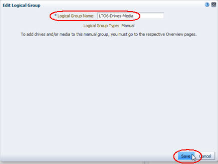

  2. 「Defined Logical Groups」表で名前を変更するグループを選択して、「Edit Logical Group」をクリックします。
    fg_lgedit.jpgの説明が続きます
    「Edit Logical Groups」ダイアログボックスが表示されます。
  3. 新しい名前を「Logical Group Name」フィールドに入力して、「Save」をクリックします。動的論理グループの場合、その他のフィールドは変更しないでください。手動論理グループの場合、使用可能なフィールドはこれだけです。
    fg_lgrename.jpgの説明が続きます
    「Defined Logical Groups」表が新しい名前で更新されます。

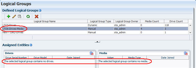

    注:
    「Assigned Entities」表に、グループにはドライブもメディアも含まれていないと示されています。これは、表の表示の単なる時間差です。
    fg_lgrenamedone.jpgの説明が続きます
  4. 「Assigned Entities」表の表示を更新するには、「Defined Logical Groups」表で論理グループの選択を解除してから、再選択します。表示内容が、割り当てられたドライブおよびメディアで更新されます。
    fg_lgentitiesupd.jpgの説明が続きます

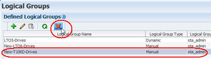

  2. 「Defined Logical Groups」表で、削除するグループを選択して、「Delete Logical Group」をクリックします。
    fg_lgdelgroup.jpgの説明が続きます

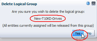

    「Delete Logical Group」ダイアログボックスが表示されます。
  3. 正しい論理グループを選択していることを確認し、「Yes」をクリックして削除します。
    fg_lgdelgroupyes.jpgの説明が続きます
    グループは「Logical Groups」画面から削除および移動されます。

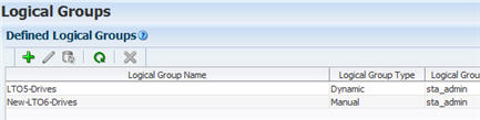

    fg_lgdelgroupafter.jpgの説明が続きます

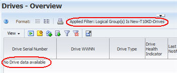

    これで、グループでフィルタされたすべての画面、ダッシュボードポートレット、またはテンプレートに、「No data to display」または「No data available」が表示されます。
    fg_lgdelgroupnodata.jpgの説明が続きます
