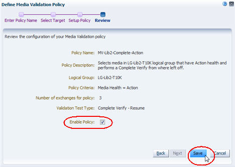

STA では、検証用のメディアを自動的に選択するためのポリシーを定義できます。たとえば、メディアの健全性がアクションを開始したり、ドライブが不正なメディア情報レコード (MIR) を検出したりしたときはいつでも検証を開始するポリシーを定義できます。 STA は、検証対象のメディアを互換性のあるドライブ上で自動的にキューに入れます。
STA は、検証アクティビティー用に確保してあるドライブの数に応じて、複数の検証を同時に開始および処理できます。詳細は、自動メディア検証の使用を参照してください。

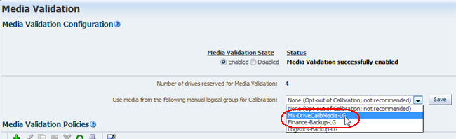

  4. ドライブキャリブレーションおよび適格性確認を使用するかどうかを決定し、使用する場合にはキャリブレーションメディア論理グループを作成します。詳細は、ドライブのキャリブレーションと適格性検査を参照してください。

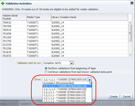

STA で使用可能な検証ドライブ
ドライブが検証ドライブプールに追加される際、SL コンソールは STA の最小要件を確認しません。このため、プール内のドライブは、STA での使用に合わせて必ずしも有効化されているとは限りません。ただし、「STA Media Validation Configuration」画面には、STA メディア検証の最小要件を満たす検証ドライブの総数が表示されます。そこから「Drives – Overview」画面にリンクし、そこで、ドライブの種類、ドライブの健全性インジケータ、およびドライブの位置などのドライブの詳細を表示できます。手順については、STA メディア検証用の検証ドライブを表示するを参照してください。

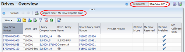

「Drives – Overview」画面を、ナビゲーションバーから直接選択して、「STA–Drive–MV」テンプレート (STA 定義済みテンプレート) を適用することもできます。図8-1 は、表示例です。
図8-1 「Drives – Overview」画面上の検証ドライブ
図8-1 の説明が続きます
説明: 図8-1 「Drives – Overview」画面上の検証ドライブ

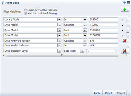

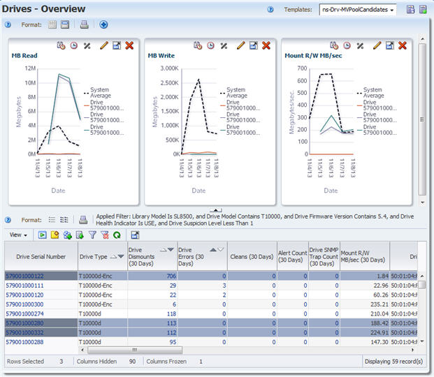

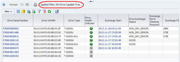

図8-7 は、「Drives – Overview」画面で使用可能なサンプルフィルタです。
図8-2 検証ドライブ候補の確認用フィルタ
図8-2 の説明が続きます
説明: 図8-2 検証ドライブ候補の確認用フィルタ
これらの最小要件に加え、最近アクティビティーが含まれ、エラーがほとんどあるいはまったく存在しない高品質のドライブを選択します。次の特性を持つドライブは、検証プール用の優れた候補となります。
  • 過去 30 日間のアクティビティー。「Drive Dismounts (30 Days)」属性を参照してください。
  • ドライブエラーが存在しないこと。「Drive Errors (30 Days)」属性を参照してください。
  • 過度なドライブ消去がないこと。「Cleans (30 Days)」属性を参照してください。
  • 過度のアラートや SNMP トラップがないこと。アラートやトラップが存在する場合は、調査を行なって、それらがドライブの潜在的な問題を示しているかどうかを判断することをお勧めします。「Drive SNMP Trap Count (30 Days)」、および「Alert Count (30 Days)」属性を参照してください。
  • 比較的高速であること。「Mount R/W MB/sec (30 Days)」属性を参照してください。
選択したドライブをグラフに適用して、ドライブの特性を視覚的に表示して選択を確認できます。図8-3 に、「Drives – Overview」画面のグラフに適用された 3 台の候補ドライブを示します。
図8-3 検証ドライブ候補が表示されている「Drives – Overview」画面

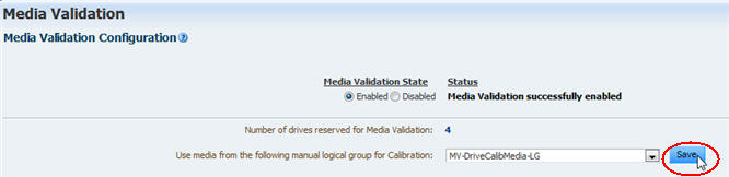

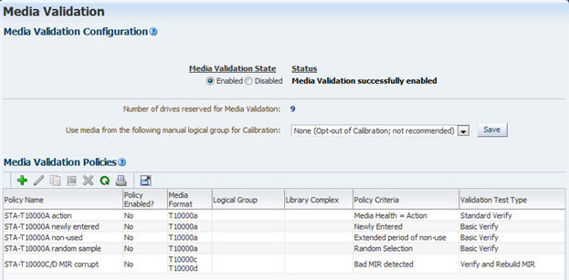

「Media Validation Configuration」画面に、STA メディア検証機能の現在の構成ステータスが表示されます。

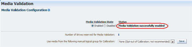

ドライブのキャリブレーションおよび適格性確認なしでのメディア検証の構成中に、次のメッセージが表示されることがあります。図8-4 に例を示します。

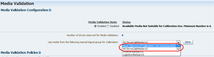

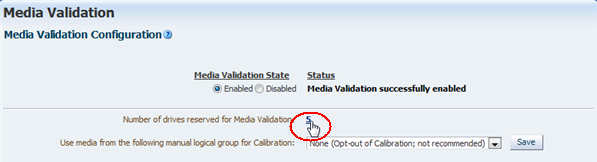

  • Media Validation is DISABLED.
  • Media Validation successfully enabled.
  • Media Validation Enabled; Opted-out of Drive Calibration.
図8-4 Media Validation Configuration Success Message
図8-4 の説明が続きます
説明: 図8-4 Media Validation Configuration Success Message

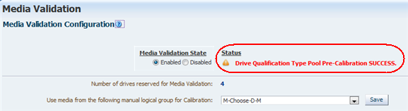

ドライブのキャリブレーションおよび適格性確認機能の有効化と構成には、いくらか時間がかかる場合があります。このプロセスの進行中に、次のメッセージが表示されることがあります。図8-5 に例を示します。これらの機能については、ドライブのキャリブレーションと適格性検査を参照してください。
  • Media Calibration Process in Progress.
  • Media Operation to Create History in Progress.
  • Drive Qualification Type Pool Pre-Calibration SUCCESS.
  • Calibration Success.Drive Qualification is Now Active.
図8-5 ドライブキャリブレーション構成の成功メッセージ
図8-5 の説明が続きます
説明: 図8-5 ドライブキャリブレーション構成の成功メッセージ

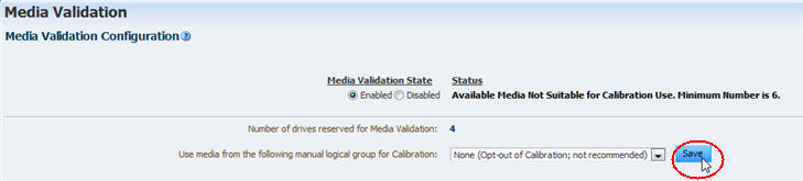

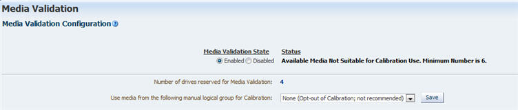

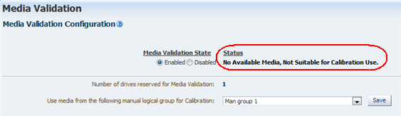

次のメッセージは、メディア検証構成に問題があることを示します。図8-6 に例を示します。
  • No Available Drives, Not Suitable for Media Validation Use.
  • No Available Media, Not Suitable for Calibration Use.
  • Warning: Insufficient Media in MV Media Pool for Number Of Drives in MV Partition.

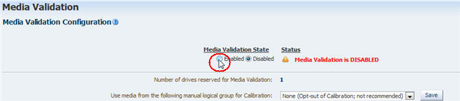

メディア検証の無効化
メディア検証がサイトで有効になっている場合、ライブラリの保守時に一時的に無効にできます。詳細な手順は、STA 上でメディア検証を有効または無効にするを参照してください。
STA は、メディア検証が無効の場合には、新しいメディア検証リクエストを一切受け入れません。保留中または進行中のリクエストは、明示的に取り消さないかぎり、完了するまで処理されます。
メディア検証が無効になっていても、STA は、SL コンソールやライブラリコマンド行インタフェース (CLI) などのほかのソースから開始されたリクエストは表示します。

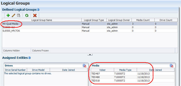

キャリブレーションメディア
ドライブキャリブレーションおよび適格性検査のために特に確保されたメディア。STA を使用して、キャリブレーションメディアを手動論理グループに割り当てます。キャリブレーションメディアはドライブのキャリブレーション専用にし、本番データには使用しないことが、強く推奨されています。キャリブレーションメディアは、高品質のものにしてください。

キャリブレーションと適格性検査は別個のプロセスですが、まとめて有効化および無効化できます。キャリブレーションと適格性検査を使用する前に、これらのアクティビティーに使用するメディアの手動論理グループを作成しておく必要があります。詳細は、キャリブレーションと適格性検査の準備を参照してください。

すべてのドライブがキャリブレートされると、「Media Validation Configuration」画面に「Drive and Media Pool Setup Success--calibration has been successful.」と表示されます。個別のドライブに関する詳細な結果が「Drives – Overview」画面に表示されるので、結果を確認して適切なアクションを実行できます。手順については、STA メディア検証用の検証ドライブを表示するを参照してください。

キャリブレーションと適格性検査の準備
キャリブレーションと適格性検査を有効にする前に、次の準備タスクを実行する必要があります。
  1. 「Logical Groups」画面で、ドライブキャリブレーションに使用するメディア用の手動論理グループを作成します。詳細は、キャリブレーションメディア論理グループを参照してください。このタスクには、オペレータ権限または管理者権限が必要です。
  2. 「Media – Overview」画面で、ドライブキャリブレーションに使用するメディアを確認して選択します。詳細は、キャリブレーションメディアの選択を参照してください。
  3. メディアを論理グループに割り当てます。このタスクには、オペレータ権限または管理者権限が必要です。
  4. ドライブのキャリブレーションと適格性検査を有効にします。手順については、ドライブキャリブレーションと適格性検査の有効化を参照してください。このタスクには、管理者権限が必要です。
キャリブレーションメディア論理グループ
ドライブのキャリブレーションと適格性検査に使用するメディアは、この目的専用の手動論理グループに割り当てる必要があります。これが、キャリブレーションメディア論理グループです。論理グループがキャリブレーションメディア論理グループとして指定されると、その内部のメディアはホスト操作には使用できなくなり、それらを通常のメディア検証操作に使用することは STA により許可されません。
キャリブレーションメディア論理グループは、テーブライブラリシステム全体で 1 つしか存在しません。検証ドライブプール内の各ドライブに少なくとも 2 つのメディアを割り当てる必要があり、メディアは検証ドライブと同じスタンドアロンライブラリおよびライブラリコンプレックス内に存在する必要があります。たとえば、コンプレックス SL8500 1 内に 8 台の検証ドライブがあり、スタンドアロンライブラリ SL8500‐Seattle 内に 1 台の検証ドライブがある場合、論理グループは、少なくともコンプレックス SL8500 1 内のライブラリからの 16 個のメディア、およびライブラリ SL8500‐Seattle からの 2 個のメディアを含んでいる必要があります。グループに割り当てることのできるメディアの最大数はありません。
必要に応じてメディアを論理グループに追加したり、そこから削除したりできます。STA は、変更をすべて検出し、必要に応じて新しいメディアを使用します。

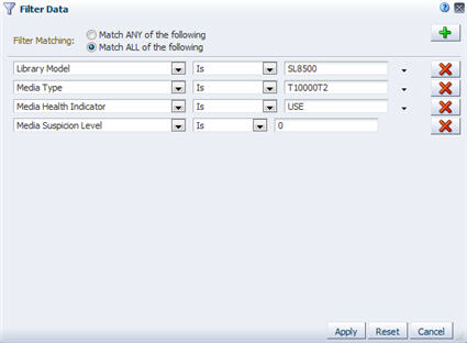

ドライブキャリブレーションと適格性検査に使用するには、メディアが次の条件を満たしている必要があります。
  • 「Media Type」が「T10000T2」(つまり、T100000T2 または T10000T2 Sport) であること。T10000T1 メディアは検証可能ですが、ドライブキャリブレーションと適格性検査には使用できません。
  • 「Media Health Indicator」が「Use」であること。
  • 「Media Suspicion Level」が「0」であること。
  • 少なくとも 2 つのデータラップがメディアに書き込まれていること。
注:
メディアをキャリブレーション論理グループに追加する場合、STA はこれらの条件をチェックしないため、キャリブレーションや適格性検査に使用できないメディアを割り当てることも可能です。
注:
キャリブレーション論理グループに割り当てるいずれかのメディアに、最小限の必須 STA 履歴がない場合、STA はそれに対して Basic Verify を自動的に開始してから、ドライブキャリブレーションでの使用を試みます。Basic Verify により、最小限必要な履歴が提供されます。詳細は、検証テストの種類を参照してください。

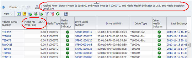

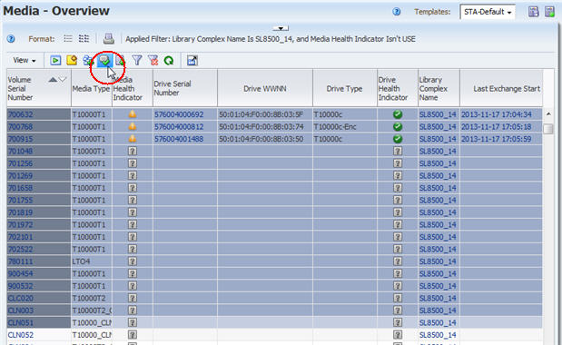

これらの要件を満たすメディアを見つけるため、フィルタを「Media – Overview」画面に適用できます。図8-7 に、「Media – Overview」画面で使用できるサンプルフィルタを示します。
図8-7 キャリブレーションメディア候補の確認用フィルタ
図8-7 の説明が続きます
説明: 図8-7 キャリブレーションメディア候補の確認用フィルタ
「Media MB Avail Post」属性でフィルタ処理された結果をソートして、2 つ以上のデータラップを持つメディアを見つけることができます。これは、記録フォーマットおよびメディアタイプによって異なります。表8-2 に、必要な量のサマリーを示します。

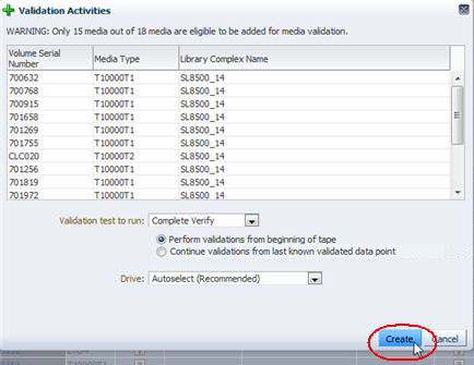

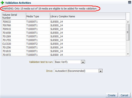

手動検証リクエストの送信
STA 上で検証ドライブプールが作成され、メディア検証が有効になったら、STA を使用して手動検証リクエストを送信して、検証リクエストキューを管理できます。手順については、手動メディア検証リクエストの送信を参照してください。
注:
ドライブキャリブレーションを有効にしている場合、キャリブレーションメディア論理グループに含まれるメディアを手動または自動の検証リクエストに含めることはできません。STA は、そのメディアがメディア検証に適していないというエラーメッセージを表示します。これらのメディアの詳細は、キャリブレーションメディア論理グループを参照してください。
次のいずれかの画面から手動検証リクエストを送信できます。
手動リクエストを生成するには、次の情報を指定します。図8-10 に手動検証リクエストの例を示します。
図8-10 複数メディア用の手動検証リクエストの例
図8-10 の説明が続きます
説明: 図8-10 複数メディア用の手動検証リクエストの例
  • 検証対象のメディア。STA で生成できるのは T10000 メディア用のリクエストだけです。「Media Overview」画面で複数のメディアを一度に選択し、T10000 はその一部のみである場合、適切なメディアだけが検証用に確認されます。
  • 検証テストのタイプ。これは、メディア上で実行される検証テストのタイプです。詳細は、検証テストの種類を参照してください。
  • テープの先頭 (BOT) から開始するか、検証が最後に中断された位置から再開します。このオプションを使用できるのは、次のすべての条件が満たされる場合だけです。詳細は、T10000T2 メディア上で中断された「Complete Verify」テストを再開するを参照してください。
    • T10000T2 メディアを検証用に選択していること。(T10000T1 メディア検証は、常にテープの先頭から開始される。)
    • 検証テストのタイプが「Complete Verify」または「Complete Verify Plus」であること。(その他のテストタイプは常にテープの先頭から開始される。)
    • 選択したメディアの一部またはすべてに対して前回実行した検証が、100% 完了していないこと。(前回実行した検証が完了しているメディアは、常にテープの先頭から開始される。)
  • 検証ドライブ – サイトに複数の検証ドライブが存在する場合、推奨されるドライブ選択方法は、STA で互換性のある検証ドライブを選択することです。ただし、選択したメディアすべてが同じスタンドアロンライブラリまたはライブラリコンプレックス内にある場合、使用するドライブを手動で指定できます。STA の提供する互換性のあるドライブのリストから選択できます。メディアが複数のスタンドアロンライブラリまたはコンプレックス間で分散されている場合、STA は使用するドライブを自動的に選択します。
手動リクエストを送信するとすぐに、STA メディア検証リクエストキューにそのリクエストが追加されます。検証は、互換性のあるドライブが使用可能になると開始されます。

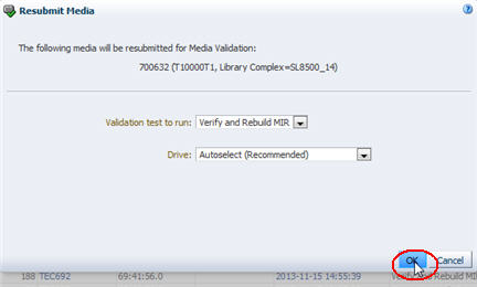

互換性のないメディアおよびドライブに対する手動の「Verify and Rebuild MIR」リクエスト
注:
このセクションで説明する最小ファームウェアレベルについては、『STA 要件ガイド』を参照してください。
互換性のないメディアまたはドライブに対して手動で「Verify and Rebuild MIR」リクエストを送信した場合 (たとえば、T10000D で検証される T10000C メディアにリクエストを送信した場合)、最小ファームウェアレベルが TTI 5.5.0 のドライブは、リクエストを適切に拒否します。ファームウェアが最小の TTI 5.5.0 要件を満たしていないドライブも、リクエストの処理を試みますが、MIR を再構築できる場合は、リクエストに対して誤って正常のステータスをレポートすることがあります。STA が生成するのは、メディアとドライブに互換性があるリクエストのみであるため、自動リクエストではこのような状況は発生しません。
「Verify and Rebuild MIR」リクエストの STA バージョンでは、最後に良好であったことが知られている領域がデータの末尾 (EOD) であった場合には、MIR を再構築できないことがあり、このときにはドライブの Virtual Operator Panel (VOP) を使用して MIR を再構築する必要があります。

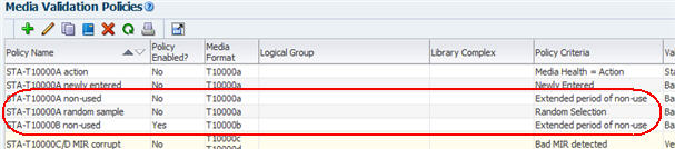

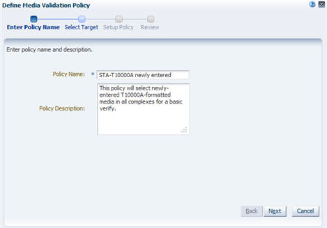

検証ポリシーの定義

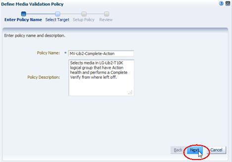

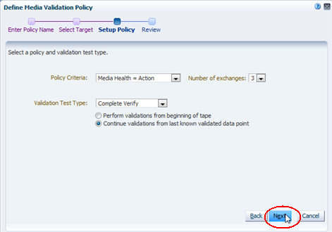

管理者権限を持つユーザーが、「Media Validation」画面の「Setup & Administration」タブでこの部分のプロセスを実行します。検証ポリシーを作成するために、STA でメディア検証を有効にする必要はないため、これは必要に応じて事前に実行できます。
検証ポリシーの作成時に、それをすぐに有効にすることも、しばらく無効のままにしておくこともできます。STA は、有効なポリシーのみを使用して、検証リクエストを生成します。
検証ポリシーを定義する場合は、次の情報を指定します。
  • ポリシー名 – 英数字のポリシー識別子。ポリシー名は一意である必要があります。
  • ポリシーの説明 – ポリシーのオプションの説明。

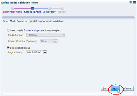

  • 適用可能なメディアグループ – ポリシーの適用先を、指定したライブラリコンプレックス内の指定した記録フォーマットのメディアにするか、指定した論理グループ内のメディアにするかを選択できます。論理グループの詳細は、論理グループごとにメディアを検証するを参照してください。
  • 選択条件 – 適用可能なメディアグループ内のメディアを検証用に選択するための定義済みの条件。詳細は、検証ポリシーの選択条件を参照してください。
  • 検証テストのタイプ – メディア上で実行する検証テストのタイプ。詳細は、検証テストの種類を参照してください。
詳細な手順は、メディア検証ポリシーの作成を参照してください。

STA は、次の定義済み条件のいずれかに基づいて検証用のメディアを選択できます。
  • 「Random Selection」 – スタンドアロンライブラリまたはライブラリコンプレックス内の検証ドライブが使用可能である場合、常に検証用のメディアをランダムに選択します。
  • 「Media Health = Action」 – 指定した数の一連の交換の結果が Exchange Media Health of Action であったメディアを選択します。1 - 5 回の交換を指定できます。
  • 「Media Health = Evaluate」 – 指定した数の一連の交換の結果が Exchange Media Health of Evaluate であったメディアを選択します。1 - 5 回の交換を指定できます。
  • 「Media Health = Monitor」 – 指定した数の一連の交換の結果が Exchange Media Health of Monitor であったメディアを選択します。1 - 5 回の交換を指定できます。
  • 「Extended Period of non-use」 – 指定した日数の間、交換がなかったメディアを選択します。指定できるのは、365 - 1,095 日 (1 - 3 年) です。
  • 「Newly Entered」 – 最近ライブラリに入れられたメディアを選択します。
  • 「Bad MIR Detected」 – 交換の結果が Bad MIR Detected エラーであったメディアを選択します。不正なメディア情報レコード (MIR) は、メディアの高速アクセスが低下していることを示します。

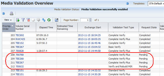

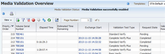

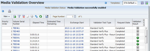

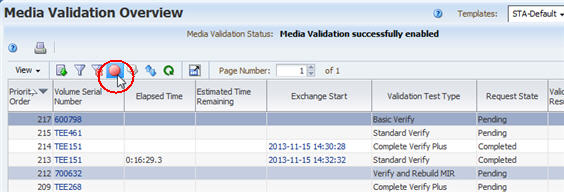

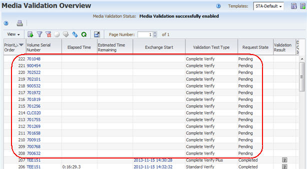

メディア検証リクエストキューは、「Media Validation Overview」画面の「Tape System Activity」タブに表示されます。このキューには、テープライブラリシステム内で発生したすべてのメディア検証アクティビティーがリスト表示されます。これには、STA またはほかの任意のアプリケーションにより開始された、保留中および完了した検証リクエストが含まれます。デフォルトでは、リクエストは、リストの先頭が最新のリクエストになる逆 Priority Order でリスト表示されます。
「Media Validation Overview」画面で、次のいずれかのアクティビティーを実行できます。
検証リクエストのステータスを表示する
「Media Validation Overview」画面には、すべての検証リクエストの詳細が表示されます。このセクションでは、この画面上の特に興味を引く属性について説明します。
注:
ドライブ、メディア、ライブラリ接続がテープライブラリシステムから削除された場合、関連する保留中の STA 検証リクエストは、明示的に取り消すまでリクエストキュー内にとどまります。手順については、保留中のメディア検証リクエストの取り消しを参照してください。

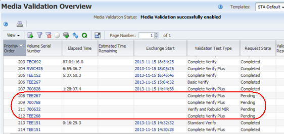

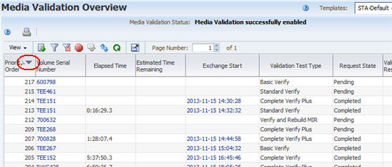

メディア検証リクエストの優先度

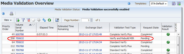

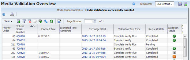

Priority Order 属性は、キュー内の各検証リクエストの順序を示します。新たに作成されたリクエストには、新たに使用可能な Priority Order 値が割り当てられます。STA はリクエストを優先順位ごとに処理するため、保留中のリクエストをキュー内で上または下に移動させることで再優先順位付けを行うことができます。手順については、保留中のメディア検証リクエストの再順序付けを参照してください。
保留中および進行中のリクエストは逆 Priority Order でリスト表示されるため、最近受け取ったリクエストがリストの上部に配置されます。完了した検証の Priority Order 値は空白になります。
メディア検証リクエストの状態
Request State は、各検証リクエストの進行状況を示します。通常、リクエストは次の順序で処理されます。
  1. 「Pending」 – リクエストが送信され、互換性のある検証ドライブが利用可能になるまで待機しています。Request Status Information 属性に、追加の詳細が表示されます。
  2. 「Starting」 – ドライブは、検証操作用に予約されています。
  3. 「In-Progress」 – 検証が進行中です。Elapsed Time および Estimated Time Remaining 属性は、操作の進行に応じて継続的に更新されます。
  4. 「Completed」 – 検証が完了しました。STA に表示される情報の詳細は、メディア検証結果を参照してください。

検証が完了すると、メディアがメディアスロットに戻され、STA に結果および推奨されるユーザーアクションが表示されます。次に示すのは、特に結果がエラーとなった検証で、検証結果を解釈するのに役立つ可能性がある「Media Validation Overview」画面の属性です。
Validation Result
STA は、次の Validation Result 値のいずれかを完了した各検証に割り当てます。
  • 「Use」 – メディアが検証に合格しました。
  • 「Degraded」 – データを移行し、メディアを抹消してください。
  • 「Failed」 – データを移行し、サイトのポリシーに従ってメディアを処理してください。

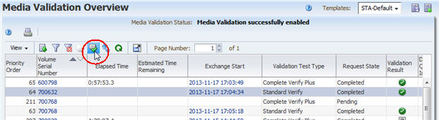

保留中または進行中の検証リクエストを取り消す
特に Complete Verify または Complete Verify Plus 検証は完了までに数時間かかる場合があるため、検証リクエストを取り消すことが必要な場合があります。STA から、STA で開始された保留中または進行中の検証リクエストのみを取り消すことができます。これらのリクエストは、いつでも取り消すことができ、また複数のリクエストを一度に取り消すことができます。
保留中のリクエストは、取り消されるとすぐに検証リクエストキューから削除されます。
実行中の検証については、「Complete Verify」または「Complete Verify Plus」テストのみを取り消すことができます。進行中のリクエストが取り消されると、Request State が Stopped に変更され、STA が取り消しリクエストをそのドライブに送信します。ドライブがリクエストを受信して、メディアをロード解除およびマウント解除するのに数分かかることがあります。メディアがメディアスロットに戻されると、検証リクエストが検証リクエストキューから削除されます。あとで検証を再開したり繰り返したりできます。詳細は、T10000T2 メディア上で中断された「Complete Verify」テストを再開するを参照してください。

  1. ナビゲーションバーで、「Setup & Administration」を選択して、「Media Validation」を選択します。
    fg_navbarmvsetup.jpgの説明が続きます
  2. 画面の「Media Validation Configuration」セクションの「Number of Drives Reserved for Media Validation」フィールドに、検証プールに割り当てられていて、STA 最小要件を満たすドライブの総数が表示されます。リンクを選択します。
    fg_mvdriveslink.pngの説明が続きます
    これらのドライブの詳細を表示するフィルタが適用済みの「Drives – Overview」画面に移動します。
    fg_mvdrivepool.pngの説明が続きます
「Drives – Overview」画面から
注:
この手法は、どのユーザーでも実行できます。

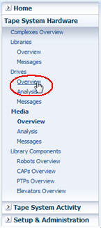

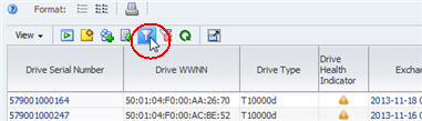

  1. ナビゲーションバーで、「Tape System Hardware」を選択して、「Drives Overview」を選択します。
    fg_navbardrvovw.jpgの説明が続きます
    「Drives – Overview」画面が表示され、テープライブラリシステム内のすべてのドライブが表示されます。

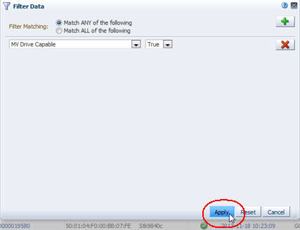

  2. テーブルツールバーで、「Filter Data」をクリックします。
    fg_mvdrvfilter.jpgの説明が続きます
    「Filter Data」ダイアログボックスが表示されます。
  3. 選択条件メニューで、「MV Drive Capable」および「True」を選択します。次に「Apply」をクリックします。
    fg_mvfiltermvcapable.jpgの説明が続きます
    テーブルが更新され、検証ドライブプールに割り当てられていて、STA メディア検証の最小要件を満たすドライブだけが表示されます。
    fg_mvdrvcapabledone.jpgの説明が続きます
この手順を使用して、STA 上でメディア検証機能現在の構成を確認して、有効または無効にします。デフォルトでは、STA のインストール時にはメディア検証は無効になっています。詳細は、メディア検証の有効化およびメディア検証の無効化を参照してください。
注:
有効になっているメディア検証を無効にする場合、STA は新しいメディア検証リクエストを受け入れません。ただし、保留中または進行中のすべてのリクエストは検証キュー内に残り、完了まで処理されます。これらのリクエストを取り消す場合は、メディア検証を無効にする前または無効にしたあとで実行できます。詳細は、保留中または進行中の検証リクエストを取り消すを参照してください。
注:
この手順では、管理者権限が必要です。

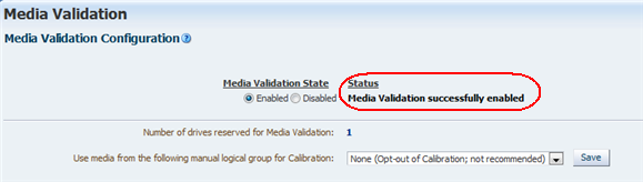

    「Media Validation」画面が表示されます。
  2. 「Media Validation State」フィールドで、次のように「Enable」または「Disable」を選択します。
    • 「Enable」 – STA によりモニターされるすべての SL8500 ライブラリで STA メディア検証を有効にします。
    • 「Disable」 – STA によりモニターされるすべての SL8500 ライブラリで、STA メディア検証を無効にします。メディア検証を一時的に無効にして、ライブラリの保守を実行することもできます。
    fg_mvenable.jpgの説明が続きます
    確認ダイアログボックスが表示されます。
  3. 選択を確認して、「Yes」を選択して確定します。
    fg_mvenabled.jpgの説明が続きます
    選択に応じて STA のメディア検証状態が更新され、新しいステータスが画面に示されます。この時点でメディア検証を有効にできない場合、理由が画面に示されます。
    fg_mvenabledone.jpgの説明が続きます
キャリブレーションメディア論理グループの作成
この手順を使用して、ドライブキャリブレーションと適格性検査に使用するメディアの論理グループを作成します。この論理グループ内のメディアをこの目的専用に確保することが推奨されています。詳細は、キャリブレーションメディア論理グループを参照してください。
注:
これは、オプションの手順であり、使用する必要があるのは、ドライブキャリブレーションと適格性検査を有効にする計画がある場合だけです。
注:
この手順を使用する前に、キャリブレーションメディアのみに使用する手動論理グループを作成する必要があります。詳細は、キャリブレーションメディアの選択および手動論理グループの作成を参照してください。
注:
この手順では、オペレータ権限または管理者権限が必要です。
    fg_mvmedfilter.jpgの説明が続きます
  3. 選択条件メニューで、キャリブレーションメディアの選択に指定されている条件を入力し、「Apply」をクリックします。
    fg_mvqualmediaselect.jpgの説明が続きます
    テーブルが更新されて、条件を満たすメディアだけが表示されます。
  4. 「Media MB Avail Post」属性で結果をソートして、書き込まれたデータのラップが 2 つ以上あるメディアを見つけます。
    fg_mvmedovwqualmed.jpgの説明が続きます
  5. リストから、ドライブキャリブレーションと適格性検査に使用するメディアを選択します。次にテーブルツールバーの「Logical Groups」をクリックします。
    fg_mvmedovwlg.jpgの説明が続きます
    「Logical Groups」ダイアログボックスが表示されます。
  6. メニューでキャリブレーションメディア用に作成した論理グループを選択して、「OK」をクリックします。
    fg_mvqualmedok.jpgの説明が続きます
    メディアが論理グループに追加されます。「Logical Groups」画面にこれらを表示できます。手順については、論理グループに割り当てられているすべてのドライブとメディアの一覧表示を参照してください。
この手順を使用して、STA 上でオプションのドライブキャリブレーションおよび適格性検査機能を有効にします。これらの機能は別個のプロセスですが、まとめて有効にしたり無効にしたりできます。
注:
STA メディア検証を使用している場合、ドライブキャリブレーションと適格性検査を有効にすることが強く推奨されています。これらの機能の利点の詳細は、ドライブのキャリブレーションと適格性検査を参照してください。
注:
この手順を使用する前に、キャリブレーションメディア論理グループを作成する必要があります。手順については、キャリブレーションメディア論理グループの作成を参照してください。
注:
この手順では、管理者権限が必要です。
  2. 「Use Media From the Following Manual Logical Group for Calibration」メニューで、キャリブレーションと適格性検査に使用するメディアを含む論理グループを選択します。このメニューには、手動論理グループのみが表示されます。
    fg_mvcalibmedselect.jpgの説明が続きます
  3. 選択を確認し、「Save」をクリックして確定します。
    fg_mvcalibmedsave.jpgの説明が続きます
    ドライブキャリブレーションと適格性検査が有効になり、STA がメディア検証ドライブグループ内のドライブのキャリブレーションを開始します。
    新しいステータスが画面に示されます。キャリブレーションが成功すると、画面にメッセージ「Drive and Media Pool Setup Success--calibration has been successful.」が表示されます。何か問題があれば、それも示されます。
  2. 「Use Media From the Following Manual Logical Group for Calibration」メニューで、「None (Opt out of calibration; not recommended)」を選択します。
    fg_mvcalibdisable.jpgの説明が続きます
    fg_mvcalibdisablesave.jpgの説明が続きます
    「Media Validation Configuration」ダイアログボックスが表示されます。
  4. 選択を確認し、「Yes」をクリックしてドライブキャリブレーションと適格性検査の無効化を確定します。
    fg_mvcalibdisabled.jpgの説明が続きます
    ドライブキャリブレーションが無効化され、STA はキャリブレーションや適格性検査の新規操作を一切開始しません。進行中のキャリブレーションまたは適格性検査アクティビティーは、処理されて完了します。
    新しいステータスが画面に示されます。何か問題があれば、それも示されます。

  1. ナビゲーションバーから、「Tape System Activity」を選択して、「Media Validation Overview」を選択します。
    fg_navbarmvovw.jpgの説明が続きます
    「Media Validation Overview」画面が表示され、STA が情報を受信したすべての検証リクエストが表示されます。
    fg_mvovwdisplay.jpgの説明が続きます
  2. デフォルトでは、リクエストは「1」から始まる Priority Order でソートされるため、もっとも古いリクエストが画面のいちばん上に表示されます。最近のリクエストを表示するには、画面の下部までスクロールするか、「Priority Order」列の「Descending Sort」矢印を選択します。
  3. この画面で、次のいずれかのタスクを実行して、検証リクエストキューを管理できます。
    また、「List View」テーブルで実行できるタスクとほぼ同じことを実行できます。手順については、次の手順を参照してください。

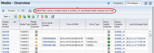

  1. ナビゲーションバーから、「Tape System Hardware」を選択して、「Media Overview」を選択します。
    fg_navbarmedovw.jpgの説明が続きます
    「Media – Overview」画面が表示され、テープライブラリシステム内のすべてのメディアが表示されます。
  2. 適切なフィルタ条件を適用して、メディアのリストを絞り込みます。次の例では、画面が「Library Complex Name Is SL8500_14, and Media Health Indicator Isn't USE」のメディアを表示するようにフィルタ処理されています。
    注:
    定義済みの STA‐Media‐MV テンプレートでは SL8500 ライブラリ内の T10000 タイプのメディアだけを表示するようにフィルタ処理されるため、これを使用することもできます。
    fg_mvmedovwfiltered.jpgの説明が続きます
  3. 検証するメディアを選択します。複数選択を使用して、任意の数のメディアを選択できます。次に、テーブルツールバーの「Media Validation」をクリックします。
    fg_mvmedovwmvselect.jpgの説明が続きます
    「Validation Activities」ダイアログボックスが表示されます。検証に適したメディアの総数がメッセージに示され、適格なメディアがリスト表示されます。メディアが不適格になる理由として、次のいずれかが考えられます。
    • メディアが T10000 タイプではない。
    • メディアがクリーニングメディアである。
    • メディアが SL8500 スタンドアロンライブラリまたはコンプレックス内にない。
    • ライブラリまたはコンプレックス検証ドライブプール内のドライブが、メディアと互換性がない。
    • 検証ドライブプール内のドライブが、STA メディア検証の最小要件を満たしていない。
    注:
    選択したメディアのいずれも検証に適していない場合、メッセージ「No valid media selected for validation」が表示されます。
    fg_mvactivitieslist.jpgの説明が続きます
  4. 「Validation test to run」メニューで、実行する検証テストのタイプを選択します。オプションの詳細については、検証テストの種類を参照してください。
    「Complete Verify」または「Complete Verify Plus」を選択した場合、次のオプションのいずれかを選択することも必要な場合があります。これらのオプションを使用できるのは、T10000T2 メディア上で「Complete Verify」または「Complete Verify Plus」検証を実行していて、これらのメディアに対する直前の検証が完了前に中断された場合だけです。
    • 「Perform validations from beginning of tape」 – T10000T2 メディアをテープの先頭 (BOT) から検証することを示します。
    • 「Continue validations from last known validated data point」 – 部分的に検証された T10000T2 メディアを、以前に検証が中断された位置から再開してテストすることを示します (ドライブがメディアの RFID チップからその位置を特定できる場合)。ドライブが以前の検証が中断された位置を特定できない場合は、テープの先頭から開始します。
    これらのオプションの詳細は、T10000T2 メディア上で中断された「Complete Verify」テストを再開するを参照してください。
  5. 「Drive」メニューで、検証に使用するドライブを選択します。このオプションを使用できるのは、選択したすべてのメディアが同じライブラリコンプレックスまたはスタンドアロンライブラリ内に存在する場合だけです。メニューには、コンプレックスまたはスタンドアロンライブラリ内の検証ドライブがリスト表示されます。
    注:
    ドライブを 1 台だけ選択しますが、これは、可能な場合にすべてのメディアが同一のドライブにより検証されることを意味します。ドライブが一部のメディアと互換性がない場合 (たとえば、「Complete Verify Plus」の実行を選択したが、一部のメディアが暗号化されており、ドライブが暗号化に対応していない場合)、検証リクエストはリクエストキューに追加されますが、保留中の状態にとどまります。
    このため、STA がメディアごとに互換性のある検証ドライブを自動的に選択する「Autoselect」を選択することが推奨されています。
    fg_mvactivitiesdrvs.pngの説明が続きます
  6. 「Create」をクリックします。
    fg_mvactivitiescreate.pngの説明が続きます
    検証リクエストが生成され、検証リクエストキューに追加されます。
  7. 「Media Validation Overview」画面にリクエストを表示できます。手順については、メディア検証リクエストキューの表示を参照してください。
    デフォルトでは、各リクエストは、生成時に、次に使用可能な Priority Order に割り当てられます。再優先順位付けの手順については、保留中のメディア検証リクエストの再順序付けを参照してください。
    fg_mvovwrequests.jpgの説明が続きます
    「Media Validation Overview」画面が表示されます。デフォルトでは、画面は昇順の Priority Order で表示されます。

  3. リクエストレコードを選択して、検証するメディアを選択します。次に、テーブルツールバーの「Media Validation」をクリックします。
    注:
    選択できるレコードは 1 回につき 1 つだけで、検証リクエストが保留中または進行中のメディアは選択できません。
    fg_mvovwreqselect.jpgの説明が続きます
    「Resubmit Media」ダイアログボックスが表示されます。
    fg_mvresubmitmed.jpgの説明が続きます
  4. 「Validation test to run」メニューで、実行する検証テストのタイプを選択します。デフォルトでは、このフィールドは「Basic Verify」に設定されていますが、このメディアに適した任意の検証テストを選択できます。オプションの詳細については、検証テストの種類を参照してください。
    「Complete Verify」または「Complete Verify Plus」を選択した場合、次のオプションのいずれかを選択することも必要な場合があります。これらのオプションを使用できるのは、T10000T2 メディア上で「Complete Verify」または「Complete Verify Plus」検証を実行していて、メディアに対する直前の検証が完了前に中断された場合だけです。
  5. 「Drive」メニューで、検証に使用するドライブを選択します。メニューには、選択したメディアが現在存在するコンプレックスまたはスタンドアロンライブラリ内の検証ドライブがリスト表示されます。
    注:
    選択したドライブがメディアと互換性がない場合 (たとえば、「Complete Verify Plus」の実行を選択したが、メディアは暗号化されており、ドライブは暗号化に対応していない場合)、検証リクエストはリクエストキューに追加されますが、保留中の状態にとどまります。
    このため、STA がメディアと互換性のある検証ドライブを自動的に選択する「Autoselect」を選択することが推奨されています。
  6. 「OK」をクリックします。
    fg_mvresubmitmedok.jpgの説明が続きます
    リクエストが生成されて、検証リクエストキューに追加されます。デフォルトでは、これは次に使用可能な Priority Order に割り当てられます。リクエストを再優先順位付けする手順については、保留中のメディア検証リクエストの再順序付けを参照してください。
  2. デフォルトでは、リクエストは昇順の Priority Order でソートされます。最近のリクエストを表示するには、画面の下部にスクロールします。保留中のリクエストに留意してください。
    fg_mvovwpending.jpgの説明が続きます
  3. テーブルツールバーの「Reorder Pending Requests」をクリックします。
    fg_mvreorder.jpgの説明が続きます
    「Reorder Pending Requests」ダイアログボックスが表示され、現在の優先順位ですべての保留中のリクエストが示されます。リクエストは、メディアの Volume Serial Number および現在の Priority Order で識別されます。
    fg_mvreorderd.jpgの説明が続きます
  2. デフォルトでは、リクエストは昇順の Priority Order でソートされます。最近のリクエストを表示するには、「Priority Order」列の「Descending Sort」矢印を選択します。保留中のリクエストに留意してください。
    fg_mvovwpendtocxl.jpgの説明が続きます
  3. 取り消すリクエストを選択し、テーブルツールバーの「Cancel」をクリックします。任意の数の保留中リクエストを選択できます。
    注:
    完了した検証を選択した場合、「Cancel」ボタンはアクティブになりません。
    fg_mvovwcxl.jpgの説明が続きます
    「Cancel」ダイアログボックスが表示され、選択したリクエストのボリュームシリアル番号がリスト表示されています。
  4. ボリュームシリアル番号のリストを確認し、「Yes」をクリックして取り消しを確定します。
    fg_mvcanceld.jpgの説明が続きます
    リクエストが取り消され、「Media Validation Overview」画面から削除されます。
    fg_mvovwcxldone.jpgの説明が続きます

  2. 「New Media Validation Policy」をクリックします。
    fg_mvpolnew.jpgの説明が続きます
    「Media Validation Policies」ウィザードが表示されます。

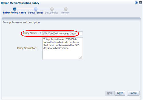

  3. 次のようにウィザードの最初の画面に入力します。
    1. 「Policy Name」フィールドに、一意の名前を入力します。
      入力には、長さ 250 文字までの英数字を含めることができます。
    2. 「Policy Description」フィールドに、ポリシーのオプションの説明を入力します。
    3. 「Next」をクリックします。
      fg_mvwiz1.jpgの説明が続きます

  4. ウィザードの 2 番目の画面で、次のようにして、このポリシーで検証するメディアグループを指定します。
    • このポリシーで、特定の記録フォーマットの (オプションで特定のライブラリコンプレックス内の) メディアを検証する場合は、「Select media format and optional library complex」オプションを選択し、次の方法で関連するフィールドを指定します。
      • 「Media Format」メニューで、このポリシーで検証するメディアの記録フォーマットを選択します。任意の数のフォーマットを選択できます。オプションは、T10000T1 メディアで使用可能な「T10000A」と「T10000B」、および T10000T2 メディアで使用可能な「T10000C」と「T10000D」です。
      • 「Library Complex (Optional)」メニューで、このポリシーで検証するライブラリコンプレックスを選択します。「None」を選択した場合、ポリシーはすべてのコンプレックスで指定されたメディアタイプを検証します。ライブラリコンプレックスを選択した場合、ポリシーはそのコンプレックス内部のメディアだけを検証します。
    • このポリシーで特定の定義済み論理グループ内のメディアを検証する場合は、「Select logical group」オプションを選択します。「Logical Group」メニューで、論理グループを選択します。メニューに、定義されたすべての論理グループがリスト表示されます。
      注:
      検証ドライブのある SL8500 コンプレックスまたはスタンドアロンライブラリ内に T10000 メディアを含む論理グループを選択してください (STA ではこれは確認されないため)。
  5. 「Next」をクリックします。
    fg_mvwiz2.jpgの説明が続きます
  6. 次の方法で、ウィザードの 3 番目の画面を完了します。
    1. 「Policy Criteria」メニューで、検証用メディアを選択する条件を選択します。オプションの説明については、検証ポリシーの選択条件を参照してください。
      選択によっては、次に示す追加フィールドを指定する必要があります。
      • 「Media Health = Action, Evaluate, or Monitor」を選択した場合は、メディアを検証用に選択する前に発生する必要のある、連続した「Number of exchanges」も指定する必要があります。オプションは 1 – 5 です。たとえば、「2」を指定した場合、指定されたメディアの健全性の連続した交換が 2 回発生するとすぐに、メディアが検証用に選択されます。
      • 「Extended period of non-use」を選択した場合、「Number of days」も指定する必要があります。オプションは、365 – 1095 (1 - 3 年) です。たとえば、「730」を指定した場合、前回の交換から 730 日以上が経過すると、メディアが検証用に選択されます。
    2. 「Validation Test Type」メニューで、ドライブで実行する検証テストのタイプを選択します。オプションの説明については、検証テストの種類を参照してください。
      「Complete Verify」または「Complete Verify Plus」を選択した場合は、次のオプションのいずれかも選択する必要があります。
      注:
      これらのオプションは、T10000T2 メディアにのみ適用されます。T10000T1 メディアの検証は、常にテープの先頭 (BOT) から始める必要があります。
      • 「Perform validations from beginning of tape」 – メディアが部分的に検証済みである場合でも、すべての T10000T2 メディアをテープの先頭 (BOT) からテストすることを示します。
      • 「Continue validations from last known validated data point」 – 部分的に検証された T10000T2 メディアを、以前に検証が中断された位置から再開してテストすることを示します (ドライブがメディアの RFID チップからその位置を特定できる場合)。ドライブが以前の検証が中断された位置を特定できない場合は、テープの先頭 (BOT) から開始します。
    3. 「Next」をクリックします。
      fg_mvwiz3.pngの説明が続きます
  7. 次のようにウィザードの最後の画面に入力します。
    1. すべてのポリシー情報が正しいことを確認します。
    2. 次の方法で、「Enable Policy」チェックボックスを指定します。
      • チェックボックスを選択すると、ポリシーを作成してただちに有効化します。
      • ポリシーを作成するが、とりあえず無効にしておく場合に、このチェックボックスを選択します。あとで有効にできます。手順については、メディア検証ポリシーの有効化または無効化を参照してください。
    3. 「Save」をクリックします。
      fg_mvwiz4.jpgの説明が続きます
    ポリシーが作成されます。このポリシーが有効な場合、STA はすぐにポリシーに基づいてメディアの評価を開始し、必要に応じてメディア検証リクエストを生成します。
    ポリシーが無効になっている場合、現在のところポリシーは評価されません。
    「Media Validation Policies」画面が表示されます。定義されたポリシーが、「Media Validation Policies」セクションにリスト表示されます。
    fg_mvpollist.jpgの説明が続きます
  2. この画面から、次のいずれかのタスクを実行して検証ポリシーを管理できます。

  2. 変更するポリシーを選択します。
    ポリシーが現在有効である場合、「Media Validation Policies」ツールバーの「Disable Media Validation Policy」アイコンがアクティブになります。ポリシーが現在有効でない場合、「Enable Media Validation Policy」アイコンがアクティブになります。
  3. 「Enable Media Validation Policy」または「Disable Media Validation Policy」のうち、適用されるものをクリックします。
    fg_mvpoldisable.jpgの説明が続きます
    ポリシーは、選択内容に応じて更新されます。
    • このポリシーを有効にしている場合、STA はすぐにポリシー条件に基づいてメディアの評価を開始し、必要に応じてメディア検証リクエストを生成します。
    • このポリシーを無効にしている場合、STA はポリシーのメディア検証リクエストを生成しなくなります。保留中または進行中のメディア検証リクエストは、取り消さないかぎり、完了するまで処理されます。詳細は、保留中または進行中の検証リクエストを取り消すを参照してください。
メディア検証ポリシーのコピー
この手順を使用して、選択したメディア検証ポリシーをコピーします。ポリシーを新しいポリシーのベースとして使用するには、作成したいポリシーに近い既存のポリシーをコピーして、コピーを変更できます。手順については、メディア検証ポリシーを変更するを参照してください。
注:
この手順では、管理者権限が必要です。
    fg_navbaralrt.pngの説明が続きます
  2. コピーするメディア検証ポリシーを選択して、「Copy Media Validation Policy」をクリックします。
    fg_mvpolcopy.jpgの説明が続きます
    「Media Validation Policies」ウィザードの最初の画面が表示されます。ポリシーのコピーには、次の点を除きオリジナルと同じすべての情報が含まれています。
    • 「Copy」という単語が「Policy Name」の最後に追加されます。
    • ポリシーが有効になっています (「Enable Validation Policy」チェックボックスが選択されています)。
    fg_mvpolcopyd.jpgの説明が続きます
  3. 「Policy Name」フィールドに割り当てる名前を入力し、必要に応じて「Policy Description」を変更します。
  4. 「Next」ボタン、またはダイアログボックスの上部にあるウィザードのブレッドクラムを使用して、変更する情報がある画面に移動します。これらの画面の指定手順については、メディア検証ポリシーの作成を参照してください。
  5. 完了したら、「Save」をクリックします。
    新しいポリシーが作成され、その情報で「Media Validation Policies」画面が更新されます。
    次の例では、「STA‐T10000B non‐used」ポリシーが「STA‐T10000A non‐used」ポリシーからコピーされ、ポリシー条件が T10000B メディアに合わせて変更されています。
    fg_mvpolcopydone.jpgの説明が続きます

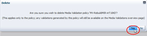

メディア検証ポリシーの削除
この手順を使用して、メディア検証ポリシーを削除します。ポリシーを削除しても、そのポリシーから生成済みのメディア検証リクエストは削除されません。これらは、引き続き「Media Validation Overview」画面に表示できます。ポリシーから生成された保留中および進行中のリクエストは、完了するまで処理されます。
メディア検証ポリシーを削除する前に無効にする必要はありません。
注:
この手順では、管理者権限が必要です。
  2. 削除するメディア検証ポリシーを選択して、「Delete Media Validation Policy」をクリックします。
    fg_mvpoldelete.jpgの説明が続きます
    「Delete」ダイアログボックスが表示されます。
  3. 選択を確認して、「Yes」をクリックして削除を確認します。
    fg_mvpoldeleted.jpgの説明が続きます
    ポリシーが削除され、「Media Validation Policies」画面のリストが更新されます。
