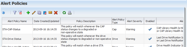

アラートポリシーの定義
管理者権限を持つユーザーは、「Setup & Administration」タブの「Alerts Policies」画面からこの部分のプロセスを実行します。

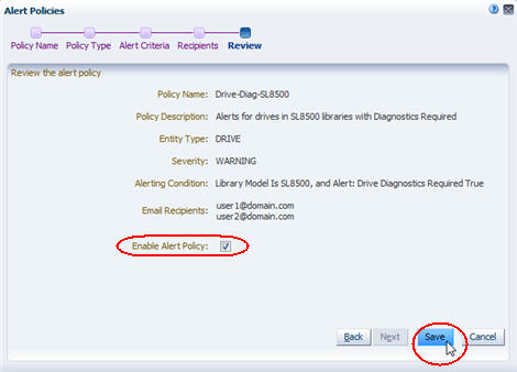

アラートポリシーの作成時に、即時に有効にすることも、しばらくの間無効のままにすることもできます。さらに、いくつかのサンプルアラートポリシーが STA で提供されており、デフォルトで無効になっています (詳細は、STA のサンプルのアラートポリシーを参照してください)。有効になったアラートポリシーのみがアラートの生成に使用されます。

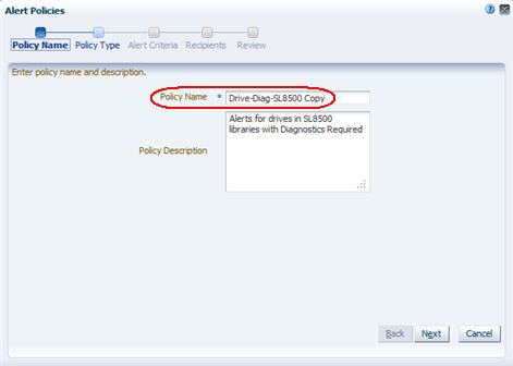

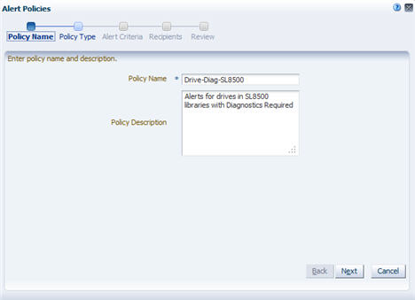

アラートポリシーを定義するには、次の情報を指定します。
  • ポリシー名 – ポリシーの英数字の識別子。ポリシー名は一意である必要があります。
  • ポリシーの説明 – ポリシーのオプションの説明。

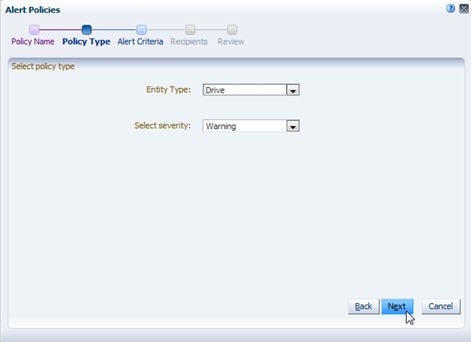

  • エンティティータイプ – エンティティーは、テープライブラリシステムのリソースまたはイベントです。アラートポリシーによって評価するエンティティーのタイプを指定する必要があります。オプションには、ライブラリ、ドライブ、メディア、交換、およびメディア検証が含まれます。完全なリストについては、アラートポリシーエンティティーを参照してください。
  • 重要度 – このポリシーによって定義された条件が満たされるたびにアラートを生成する頻度を決定します。詳細は、アラートポリシーの重要度を参照してください。

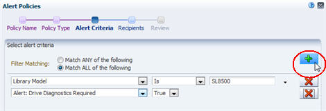

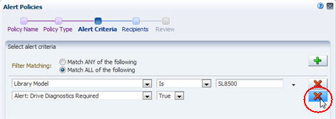

  • アラートの条件 – 該当するライブラリシステムのリソースを評価するユーザー定義の条件。アラート条件は、STA フィルタリング機能とほとんど同じ方法で機能します。詳細は、「Filter Data」ダイアログボックスを参照してください。

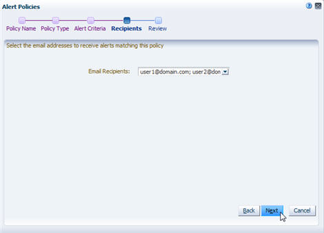

  • 電子メール受信者 – ポリシーによってアラートが生成されるたびに電子メールを受信する電子メールアドレスのオプションのリスト。詳細は、アラート電子メールを参照してください。

アラートポリシーに電子メールアドレスが含まれている場合、アラートに関する詳細が含まれている電子メールが指定のアドレスに送信されます。詳細は、アラート電子メールを参照してください。

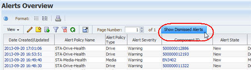

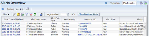

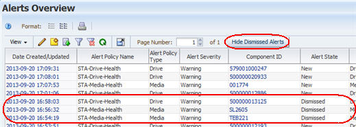

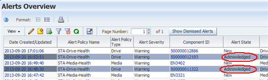

生成されたアラートのモニタリング

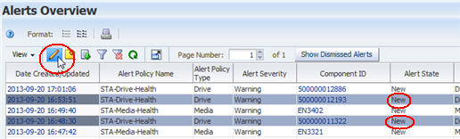

すべての STA ユーザーが、「Alerts Overview」画面の「Tape System Activity」タブからこの部分のプロセスを実行できます。
画面には、生成されたアラートのリストが表示され、ニーズに合わせてこのリストをソート、フィルタ、エクスポート、および印刷できます。オペレータ権限を持つユーザーは、選択したアラートに注釈を付けることもできます。
サイトでアラートワークフローを使用している場合、選択したアラートの状態を更新して、現在の進捗を反映させることができます。アラートワークフロー管理は、オプションの手動プロセスです。詳細は、アラートワークフローを参照してください。

表5-1 にそれぞれの STA ユーザーの役割で使用可能なアラートポリシー定義アクティビティーのサマリーを示します。
表5-1 アラートポリシーのユーザーの役割
ユーザーの役割
アラートポリシーのアクティビティー
画面
オペレータ以上
定義済みのアラートポリシーのリストを表示、フィルタ、および出力します。
「Setup & Administration」を選択して、「Alerts Policies」を選択します。
管理者のみ

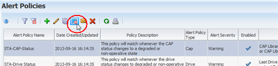

アラートポリシーを定義します。
アラートポリシーをコピーします。
ポリシーの名前を変更します。
ポリシーの条件を変更します。
電子メール受信者のリストを変更します。

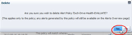

アラートポリシーを有効または無効にします。
アラートポリシーを削除します。

ビューア以上
生成されるすべてのアラートのリストを表示、フィルタ、および出力します。
アラートリストをスプレッドシートまたはドキュメントにエクスポートします。選択したアラートの詳細を表示します。
選択したアラートの状態を変更します。

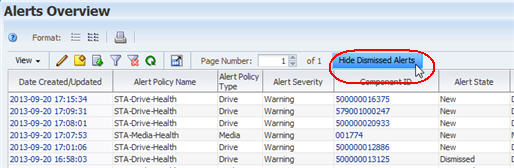

消去したアラートを表示するか非表示にします。
「Tape System Activity」を選択して、「Alerts Overview」を選択します。
オペレータ以上
アラートに注釈を付けます。

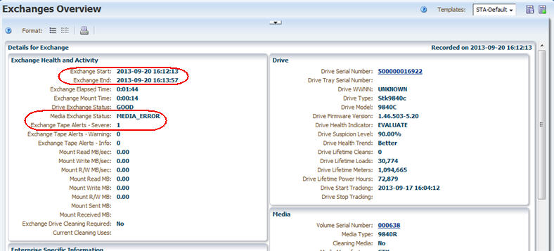

例5   「Media Health Indicator」を使用した交換のポリシー
交換のアラートポリシーは、ポリシーの重要度が関係ないという点で、ほかのライブラリシステムコンポーネントのポリシーとは異なります。交換は別個のイベントであるため、ポリシーの重要度に関係なくポリシーの条件が満たされると、交換のアラートポリシーは常にアラートを生成します。この例では、この点について説明します。アラートがほとんど生成されない類似した例については、例5-0 を参照してください。
ポリシーエンティティー: 交換
ポリシーの重要度: これは交換のアラートであるため、ポリシーの重要度は関係ありません。この場合、重要度は「情報」ですが、結果はすべての重要度レベルで同じです。健全性が「EVALUATE」のメディアが関与するすべての交換についてアラートが生成されます。
ポリシーの条件: 「Media Health Indicator」が「EVALUATE」です。
時間
イベント
評価
結果
1 日目、13:13:17 ポリシーが作成され、有効にされます。
メディア Z の健全性は「EVALUATE」です。
ポリシーはすべての交換について評価され、一致は見つかりません。 アラートは生成されません。
1 日目、14:43:09 健全性が「EVALUATE」のメディア Z の交換が発生します。 ポリシーはすべての交換について評価され、メディア Z について照合されます。 メディア Z のアラートが生成され、電子メールが定義済みの受信者に送信されます。
1 日目、07:20:24 健全性がまだ「EVALUATE」のメディア Z の別の交換が発生します。 ポリシーはすべての交換について評価され、メディア Z について照合されます。 メディア Z の新しいアラートが生成され、電子メールが定義済みの受信者に送信されます。
2 日目、15:05:19 健全性がまだ「EVALUATE」のメディア Z の別の交換が発生します。 ポリシーはすべての交換について評価され、メディア Z について照合されます。 メディア Z の新しいアラートが生成され、電子メールが定義済みの受信者に送信されます。

アラートポリシーの条件
選択したアラートエンティティーに使用可能な属性に基づいて、アラートを定義できます。ただし、一部の属性では、実際にアラートを呼び出すイベントは作成されません。さらに、メディア検証のアラートポリシーでは、アラートは、中間結果ではなく最終検証結果によってのみ呼び出されます。

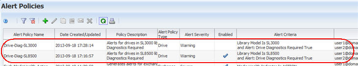

STA のサンプルのアラートポリシー
いくつかのサンプルアラートポリシーが STA で提供されます。これらのポリシーは、ポリシー作成の具体的な例を示すことを意図しており、すべてデフォルトで無効になっています。必要な数だけ有効にしてそのまま使用することも、ニーズに応じてより具体的なポリシーを作成するための開始点として使用することもできます。

アラートは、任意の数の電子メールアドレスに送信できます。電子メールで送信されたアラートによって、ユーザーは、STA アプリケーションにログインすることなく、テープライブラリシステムでの重要なイベントの通知を受けます。アラートは、STA のユーザー名を持たない従業員にも送信できます。
使用可能な電子メールアドレスは、「Configuration」–「Email」画面で STA に対して事前に定義しておく必要があります。手順については、有効な電子メール受信者の追加を参照してください。

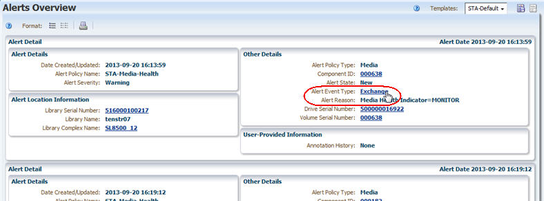

例5-1 と例5-2 は、受信することがあるアラート電子メールのテキストの例です。
例5-1 サンプルの交換のアラート電子メール
Exchange Started at December 13, 2013 5:52:05 AM MDT and Ended at December 13, 2013 7:15:41 AM MDT
STA Drive Alert - 2013-12-13 07:20:46   (Drive HU1233210W)

  1. ナビゲーションバーで、「Setup & Administration」を選択して、「Alerts Policies」を選択します。 fg_navbaralrt.pngの説明が続きます
    「Alerts Policies」画面が表示され、サイトでのすべてのサンプルポリシーとユーザー定義ポリシーが示されます。
    fg_alrtpolicies.pngの説明が続きます

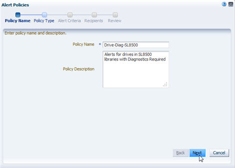

  3. 次のようにウィザードの最初の画面に入力します。
    1. 「Policy Name」フィールドに、一意の名前を入力します。
      入力には、長さ 250 文字までの英数字を含めることができます。
      注:
      STA で提供されるすべてのサンプルアラートポリシーに「STA」で始まる名前が付いているため、アラートポリシーに割り当てる名前の先頭にはこの接頭辞を付けないことをお勧めします。
    2. 「Policy Description」フィールドに、ポリシーのオプションの説明を入力します。この情報はアラート電子メールに含められます。このフィールドを使用して、このポリシーによって生成されるアラートの推奨される修正アクションを指定してもかまいません。
    3. 「Next」をクリックします。 fg_alrtwiz1.jpgの説明が続きます

  4. 次のようにウィザードの 2 番目の画面に入力します。
    1. 「Entity Type」メニューで、このポリシーがアラートを生成する対象のライブラリシステムコンポーネントのタイプを選択します。タイプについては、アラートポリシーエンティティーを参照してください。
    2. 「Select Severity」フィールドで、アラートポリシーの重要度レベルを選択します。重要度レベルについては、アラートポリシーの重要度を参照してください。
    3. 「Next」をクリックします。 fg_alrtwiz2.jpgの説明が続きます

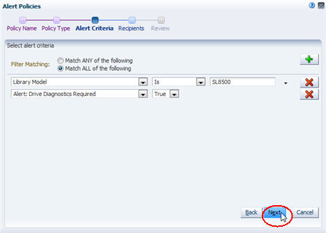

  5. ウィザードの 3 番目の画面で、次のようにアラートポリシーの条件を指定します。
    1. 「Filter Matching」フィールドで、指定するいずれかの条件と一致するか、すべての条件と一致するかを示します。
    2. 新しい空白の選択条件の行をダイアログボックスに追加するには、「Add New Filter Criteria Row」ボタンをクリックします。 fg_alrtaddcriteria.jpgの説明が続きます
    3. 行のメニューとテキストフィールドを使用して、選択条件を指定します。各行の入力の詳細は、属性タイプ別のフィルタ演算子を参照してください。
      注:
      フィルタリングの属性を選択する際に、選択する属性の名前がわかっている場合は、最初の数文字を入力すると、メニュー内のその項目にカーソルをすばやく移動できます。
    4. 必要な数の選択条件の行を追加できます。
      注:
      選択条件が論理グループに基づくときは、通常は「Is」と「Isn't」演算子ではなく、「Contains」と「Doesn't Contain」演算子を使用する方が適しています。これは、ドライブとメディアが一度に複数の論理グループに属することがあるためです。詳細は、論理グループでフィルタリングを参照してください。
    5. 条件を削除するには、削除する行で「Remove This Filter Criteria Row」ボタンをクリックします。 fg_alrtremcriteria.jpgの説明が続きます
  6. 条件が正しいことを確認して、「Next」をクリックします。 fg_alrtwiz3.jpgの説明が続きます
  7. 次のようにウィザードの 4 番目の画面に入力します。
    1. 「Email Recipients」メニューで、このポリシーによってアラートが生成されるたびに電子メールを送信する先の電子メールアドレスを選択します。
    2. 「Next」をクリックします。 fg_alrtwiz4.jpgの説明が続きます
  8. 次のようにウィザードの最後の画面に入力します。
    1. すべてのポリシー情報が正しいことを確認します。
    2. 次のように「Enable Alert Policy」チェックボックスを使用します。
      • ポリシーを作成し、即時に有効にするには、チェックボックスを選択します。
      • ポリシーを作成しても、現在のところは無効のままにしておくには、このチェックボックスを選択解除します。あとで有効にできます。詳細は、アラートポリシーの有効化または無効化を参照してください。
    3. 「Save」をクリックします。
      fg_alrtwiz5.jpgの説明が続きます
    ポリシーが作成されます。ポリシーが有効になっている場合、適切なライブラリシステムリソースがポリシーに対して即時に評価され、必要に応じてアラートが生成されます。ポリシーが無効になっている場合、現在のところポリシーは評価されません。

  2. コピーするアラートポリシーを選択して、「Copy Alert Policy」をクリックします。 fg_alrtcopy.jpgの説明が続きます
    「Alert Policies」ウィザードの最初の画面が表示されます。ポリシーのコピーには、次の点を除きオリジナルと同じすべての情報が含まれています。
    • 「Copy」という単語が「Policy Name」の最後に追加されます。
    • 電子メール受信者は定義されていません。
    • ポリシーは無効になっています (「Enable Alert Policy」チェックボックスは選択解除されています)。
      fg_alrtcopyd.jpgの説明が続きます
  3. 「Policy Name」フィールドに、割り当てる名前を入力します。
  4. 「Next」ボタン、またはダイアログボックスの上部にあるウィザードのブレッドクラムを使用して、変更する情報がある画面に移動します。これらの画面への入力の詳細は、アラートポリシーの作成を参照してください。単にオリジナルポリシーをコピーして保持する場合は、すべての情報を未変更のままにすることもできます。
  5. 完了したら、「Save」をクリックします。
    新しいポリシーが作成され、「Alerts Policies」画面が情報で更新されます。
    次の例では、Drive-Diag-SL3000 ポリシーが Drive-Diag-SL8500 ポリシーからコピーされ、SL3000 ライブラリ内のドライブを評価するようアラートの条件が変更されました。
    fg_alrtcopydone.jpgの説明が続きます

アラートポリシーの電子メール受信者の変更
選択したアラートポリシーの電子メール受信者を追加または削除するには、この手順を使用します。受信者には、ポリシーによって生成されるすべてのアラートが通知されます。「Configuration」–「Email」画面で STA に対して事前定義された、任意の数のアドレスを選択できます。詳細は、アラート電子メールを参照してください。
注:
この手順では、管理者権限が必要です。
    「Alerts Policies」画面が表示されます。
  2. 変更するポリシーを選択して、「Email Recipients」をクリックします。 fg_alrtpolemail.pngの説明が続きます
    「Email Recipients」ダイアログボックスが表示されます。
  3. 「Email Recipients」メニューで、このポリシーから生成されるアラートを受信するアドレスの横にあるチェックボックスを選択します。アラートを受信しないアドレスの横にあるチェックボックスを選択解除します。 fg_alrtemaild.jpgの説明が続きます
  4. 「OK」をクリックします。

  2. 削除するアラートポリシーを選択して、「Delete Alert Policy」をクリックします。 fg_alrtpoldelete.pngの説明が続きます
    「Delete」ダイアログボックスが表示されます。
  3. 選択を確認して、「Yes」をクリックして削除を確認します。 fg_alrtdeleted.jpgの説明が続きます
    ポリシーが削除され、「Alerts Policies」画面のリストが更新されます。

  1. ナビゲーションバーで、「Tape System Activity」を選択して、「Alerts Overview」を選択します。 fg_navbaralrtovw.pngの説明が続きます
    「Alerts Overview」画面が表示され、今までに生成されたすべてのアクティブな (消去されていない) アラートが示されます。
    fg_alrtlist.jpgの説明が続きます
  2. 次の手順を実行して、アラートのリストを管理できます。
アラートの詳細の表示
アラートを表示して、このアラートを呼び出したテープライブラリシステムのイベントまたは状態にトレースするには、この手順を使用します。
注:
この手順は、ビューア以上の権限を持つすべての STA ユーザーが実行できます。
    「Alerts Overview」画面が表示されます。
  2. 表示するアラートを選択して、「Detail View」をクリックします。 fg_alertselect.jpgの説明が続きます
    「Detail View」で、選択したそれぞれのレコードに、関連情報が記載されたほかの画面へのいくつかのリンクが含まれています。
  3. 「Alert Event Type」フィールドでリンク (この例では、Exchange) を選択して、アラートを呼び出したイベントの詳細を表示します。 fg_alrtexchange.jpgの説明が続きます
    表示される情報を使用して、アラートの原因をトレースして、アクションを行う必要があるかどうかを判別できます。
    fg_alrtexchdetail.jpgの説明が続きます
  2. 変更するアラートを選択して、「Change Alert State」をクリックします。複数のアラートを選択できます。 fg_alrtchangestate.jpgの説明が続きます
    「Change Alert State」ダイアログボックスが表示されます。
  3. メニューで、選択したアラートに割り当てる状態を選択します。使用可能な任意の状態を割り当ててから、「OK」をクリックできます。 fg_alrtack.jpgの説明が続きます
    アラートが更新され、その新しい状態が「Alerts Overview」画面に表示されます。
    注:
    選択したアラートを「Dismissed」に変更し、「Alerts Overview」画面が消去したアラートを非表示にするよう設定されている場合、アラートは表示から削除されます。消去したアラートの表示に関する詳細は、消去したアラートの表示または非表示を参照してください。
    fg_alrtackdone.jpgの説明が続きます
消去したアラートの表示または非表示
消去したアラートの表示を「Alerts Overview」画面で切り替えるには、この手順を使用します。アラートの消去方法の詳細は、アラートの状態の変更を参照してください。
注:
    「Alerts Overview」画面が表示され、デフォルトでは消去したアラートはすべて非表示になっています。
  2. 表のツールバーで「Show Dismissed Alerts」ボタンをクリックします。 fg_alrtshowdism.jpgの説明が続きます
    消去したアラートが画面に表示されるようになり、ボタンのラベルが「Hide Dismissed Alerts」に変更されました。 fg_alrtshowdismdone.jpgの説明が続きます
  3. 消去したアラートを再度非表示にするには、「Hide Dismissed Alerts」ボタンをクリックします。 fg_alrthidedism.jpgの説明が続きます
