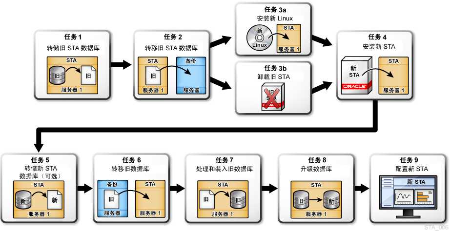

单服务器升级方法
使用单服务器方法时,必须在安装新版本之前卸载 STA 并在同一服务器上升级数据库。在执行该过程时 STA 不会监视磁带库。
该方法的优势在于不要求为升级提供额外的专用服务器。如果要从 STA 2.0.x 进行升级,则无需安装新版本的 Linux,因此该方法可能足以满足您的需要。
图 8-1 说明了单服务器方法。按顺序执行任务 1 至任务 9。总结:
  • 转储当前数据库并将其转移到备份服务器以妥善保存(任务 1 和任务 2)。
  • 根据您的当前 STA 版本,安装 Linux 6.x(任务 3a)或卸载 STA 2.0.x(任务 3b)。
  • 安装 STA 2.1.0,并作为预防措施转储新数据库(任务 4 和任务 5)。
  • 从备份服务器转移旧数据库的转储,然后将其装入并升级至新 STA 版本(任务 6 至任务 8)。
  • 重新建立到受监视磁带库的连接并执行必要的手动配置任务(任务 9)。由于在安装 STA 2.1.0 之前必须卸载旧版本的 STA,因此必须手动重新输入某些用户配置数据。
图 8-1 单服务器升级任务概述
图 8-1 的说明如下
说明 - 图 8-1 单服务器升级任务概述

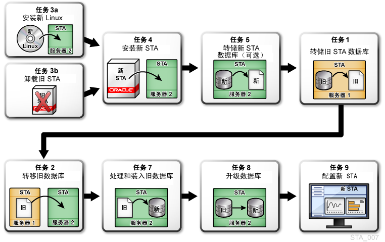

双服务器升级方法
双服务器升级方法需要第二个专用 STA 服务器,但其优势在于可减少 STA 应用程序停机时间。如果要从 STA 1.0.x 进行升级,则该方法尤其有用,因为在新服务器上安装 Linux 和新版本的 STA 时,旧版本的 STA 可以继续在旧服务器上监视磁带库。
不过,即使使用该方法,在您将当前数据库升级到新 STA 版本时,STA 也不会监视磁带库。停机时间取决于当前数据库的大小。
图 8-2 说明了双服务器方法。必须按照显示的顺序完成这些任务-未按顺序完成这些任务,省略了任务 6。请注意,只有在新服务器上安装新版本的 STA 后,才转储当前 STA 数据库。总结:
  • 根据第二个服务器当前是否在运行某个版本的 STA,安装 Linux 6.x(任务 3a)或卸载 STA 2.0.x(任务 3b)。
  • 在新服务器上安装 STA 2.1.0,并作为预防措施转储新数据库(任务 4 和任务 5)。
  • 转储旧服务器上的当前数据库并将其转移至新服务器(任务 1 和任务 2)。
  • 装入当前数据库并将其升级至新 STA 版本(任务 7 和任务 8)。
图 8-2 双服务器升级任务概述
图 8-2 的说明如下
说明 - 图 8-2 双服务器升级任务概述

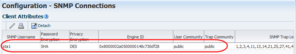

记录 STA SNMP 客户机设置
使用该过程显示和记录 STA 的 SNMP 客户机设置。您将在升级之后重新输入这些值。
注:
在新版本的 STA 中,SNMP 值必须与在受监视的磁带库上指定的值相匹配。
  1. 使用 STA 管理员用户名登录到 STA。
  2. 从 Setup & Administration 选项卡中,选择 SNMP Connections。
    "Client Attributes" 表显示 STA SNMP 客户机的配置设置。
    snmp_clientupgrade.png 的说明如下
  3. 记录以下列中的值:
    • SNMP Username
    • User Community
    • Trap Community

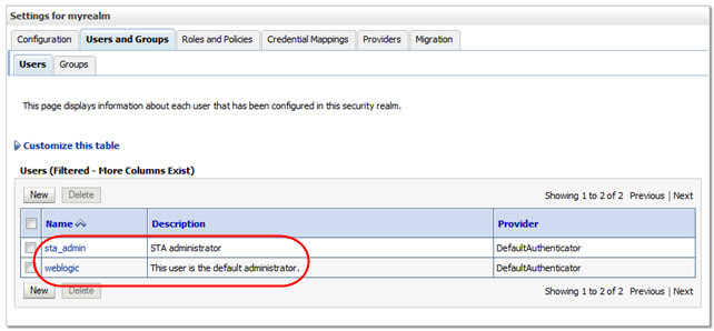

记录 WebLogic 用户名-仅限从 STA 1.0.x 升级
对于从 STA 1.0.x 进行的升级,使用该过程显示和记录用于登录到 STA 的现有 WebLogic 用户名。您将在升级之后重新输入这些值。无法取回密码。
注:
从 STA 2.0.x 开始,通过 STA 用户界面创建和维护用户名;有关说明,请参见记录 STA 用户名-仅限从 STA 2.0.x 升级。

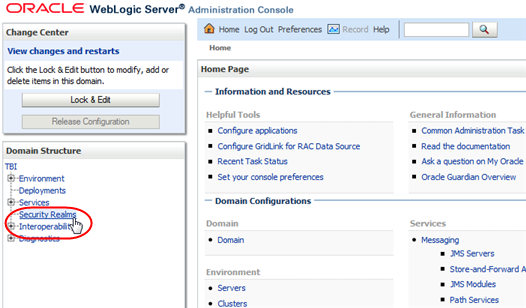

  1. 在计算机上启动支持的 Web 浏览器并输入 WebLogic 管理控制台的 URL。
    http(s)://STA_host_name:port_number/console/
    其中:
    • host_name 是 STA 服务器的主机名。
    • port_number 是当前 STA 版本中 WebLogic 管理控制台的 STA 端口号。
    • STA 必须大写。
    例如:
    https://staserver.example.com:7002/console/
  2. 使用 WebLogic 管理控制台用户名和密码登录。

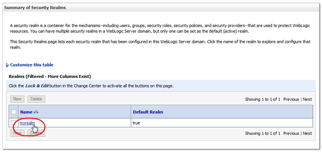

  3. 在 "Domain Structure" 导航树中,单击 Security Realms。
    wl_secrealm.png 的说明如下
    此时将显示 "Summary of Security Realms" 屏幕。
  4. 在 "Name" 列中,选择 myrealm 活动链接(不要选择复选框)。
    wl_myrealm.png 的说明如下
    此时将显示 "Settings for myrealm" 屏幕。
  5. 选择 Users and Groups 选项卡。
    wl_checkusers.png 的说明如下
    "Users" 表列出了可用的用户名。
    wl_userstable.png 的说明如下
  6. 记录要保留的用户名。

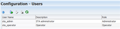

  2. 从 Setup & Administration 选项卡中,选择 Users。
    "Configuration – Users" 屏幕显示所有 STA 用户名及其角色。
    upgrade_users.png 的说明如下
  3. 记录要保留的用户名和角色。

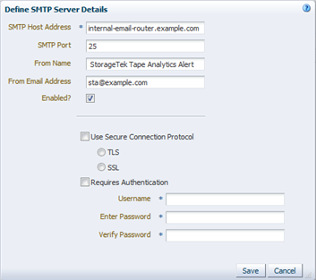

记录 STA 电子邮件服务器设置
使用该过程显示和记录 STA 电子邮件协议和帐户用户名(如果电子邮件服务器要求验证)。您将在升级之后重新输入这些值。无法显示密码。
  2. 从 Setup & Administration 选项卡中,选择 Email。
  3. 在 "SMTP Server Settings" 表中,选择 "StorageTek Tape Analytics Alerts" 记录,然后单击 Edit Selected SMTP Server 图标。
    此时将显示 "Define SMTP Server Details" 对话框。
    email_smtpserverd.png 的说明如下
  4. 记录以下字段中的值:
    • Use Secure Connection Protocol
    • Username

任务 2:转移旧数据库转储
使用该过程将压缩的旧 STA 数据库转储转移到平台外的备份服务器(单服务器方法)或者转移到新的 STA 2.1.0 服务器(双服务器方法)。
注意:
如果要使用单服务器方法从 STA 1.0.x 进行升级,则必须将 STA 数据库备份至其他服务器。不要将数据库备份到当前 STA 服务器上的文件系统,因为任务 3a:安装新 Linux 版本(从 STA 1.0.x 升级) 中的 Linux 6.x 安装将销毁服务器上的所有数据。
该过程仅适用于从 STA 1.0.x 进行升级。在 STA 服务器上安装 Linux 6.3 或更高版本;有关说明,请参见第 2 章 安装 Linux。
注意:
该活动会销毁服务器上的所有数据。如果要使用单服务器升级方法,则仅在执行任务 1:转储旧 STA 数据库 和任务 2:转移旧数据库转储 后使用该过程。
任务 3b:卸载旧 STA 版本(从 STA 2.0.x 升级)
该过程仅适用于从 STA 2.0.x 进行的升级。卸载当前版本的 STA;有关说明,请参见卸载 STA 和验证卸载是否成功。
注意:
该活动会销毁服务器上的所有 STA 数据。如果要使用单服务器升级方法,则仅在执行任务 1:转储旧 STA 数据库 和任务 2:转移旧数据库转储 后使用该过程。
任务 4:安装新 STA 版本
使用该过程安装 STA 2.1.0。

在 STA 中配置 SNMP 设置
为所有升级执行这些步骤。在 STA 中执行这些步骤。
  1. 以 STA 管理员用户身份登录到 STA。
  2. 使用在升级之前记录的值重新输入 STA SNMP 客户机的配置设置;请参见记录当前 STA 用户和配置设置(可选)。这些值必须与在受监视磁带库上配置的值相匹配。有关说明,请参见配置 STA 的 SNMP 客户机设置。
  3. 要恢复 STA 与磁带库之间的 SNMP 通信,请测试到每个受监视磁带库的连接。有关说明,请参见测试磁带库 SNMP 连接。

  2. 创建 STA 用户名和密码;有关说明,请参见《STA 用户指南》。您可能还需要执行以下操作:
    • 向用户通知 STA 2.1.0 的新密码要求。
    • 指示用户重新输入其定制用户首选项(如果适用)。
  3. 如果 STA 电子邮件服务器要求验证,则必须输入电子邮件帐户用户名和密码;有关说明,请参见《STA 用户指南》。
  4. 为定制模板恢复原始所有权(如果适用);有关说明,请参见《STA 用户指南》。
