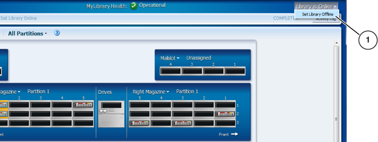

Mise hors ligne de la bibliothèque
Pour mettre la bibliothèque hors ligne :
  1. Connectez-vous à l'interface distante SL150.
    Remarque :
    Le rôle Viewer ne permet pas d'exécuter les autotests.
  2. Cliquez sur Library dans la zone de navigation située à gauche.
    Le plan graphique de la bibliothèque s'affiche et contient une section pour chaque module installé.
  3. Affichez l'état actuel de la bibliothèque dans le coin supérieur droit de l'écran.
  4. Cliquez sur Library is Online.
  5. Sélectionnez Set Library Offline (voir Figure 5-1).
    La boîte de dialogue Set Library Offline apparaît.
  6. Cliquez sur OK pour continuer ou sur Cancel pour quitter le processus.
    Figure 5-1 Mise hors ligne de la bibliothèque
    Le texte environnant décrit Figure 5-1 .
Légende de l'illustration :
1 - Bouton de mise hors ligne de la bibliothèque

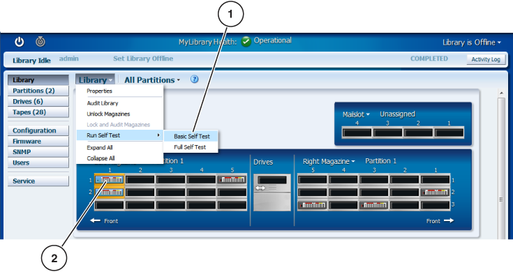

  4. Trouvez le contrôle Library à côté de l'icône d'aide (point d'interrogation) (voir Figure 5-2) dans l'interface à distance.
  5. Dans la liste Library, sélectionnez Basic Self Test ou Full Self Test (utilisez Full Self Test lors de l'installation initiale).
    La boîte de dialogue de l'autotest s'affiche.
  6. Cliquez sur OK pour démarrer le test ou sur Cancel pour en sortir.
    Figure 5-2 Commandes d'autotest
    Le texte environnant décrit Figure 5-2 .
1 - Commande Basic Self Test
2 - Cartouche de diagnostic (dans un emplacement réservé)

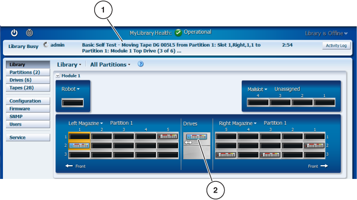

Tâche 2   Surveillance de la progression de l'autotest
  1. Surveillez la progression de l'autotest dans la zone Activity de la fenêtre (voir Figure 5-3).
    Figure 5-3 Progression de l'autotest
    Le texte environnant décrit Figure 5-3 .
    1 - Activité d'autotest
    2 - Cartouche de diagnostic dans le lecteur supérieur du Module 1
    Remarque :
    Le plan de la bibliothèque affiche des indications visuelles sur le mouvement de la cartouche depuis un emplacement vers le robot et vers une destination (lecteur de bande, fente ou emplacement de cartouche).

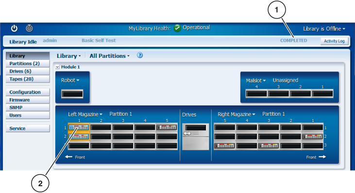

    Figure 5-4 Autotest terminé
    Le texte environnant décrit Figure 5-4 .
    1 - Autotest terminé
    2 - Retour de la cartouche de diagnostic dans l'emplacement réservé
