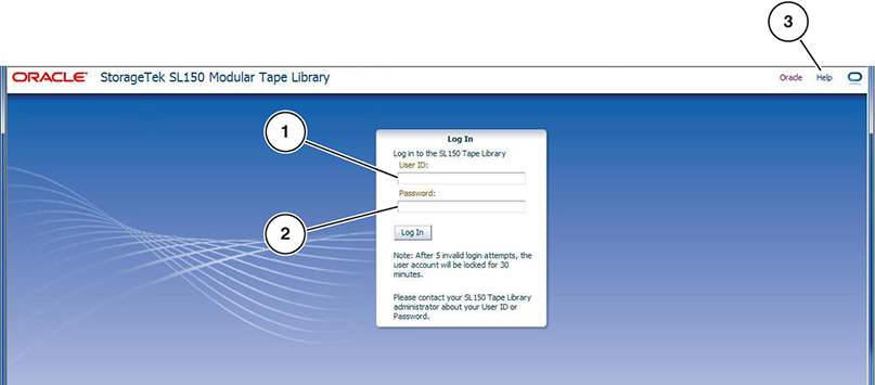

Interface distante SL150
Le processus de retrait et de remplacement des unités remplaçables par l'utilisateur (CRU) s'appuie sur des fonctions et des commandes de l'interface distante SL150 (interface graphique). Cette description suppose que vous êtes familiarisé avec la section bibliothèque de l'interface.
Vous pouvez accéder à l'interface distante en saisissant le nom d'hôte ou l'adresse IP de la bibliothèque dans un navigateur Web pris en charge. La boîte de dialogue de connexion est illustrée dans la Figure 2-1. Un lien vers l'aide (Help) est disponible dans l'angle supérieur droit de l'écran.
Reportez-vous au guide de l'utilisateur (http://docs.oracle.com) ou au système d'aide pour vous familiariser avec les procédures avant d'effectuer un retrait ou un remplacement.
Figure 2-1 Boîte de dialogue de connexion à la gestion à distance SL150
Le texte environnant décrit Figure 2-1 .
Légende de l'illustration :
1 - ID utilisateur
2 - Mot de passe
3 - Lien vers l'aide
