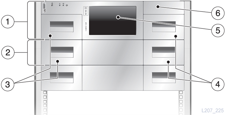

Legenda dell'immagine:
1 - Modulo base (modulo 1)
2 - Modulo di espansione (modulo 2)
3 - Caricatori di cartucce lato sinistro
4 - Caricatori di cartucce lato destro
5 - Pannello di controllo anteriore
6 - Mailslot

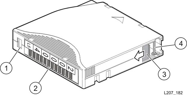

Le unità LTO-6 e LTO-7 non sono compatibili con supporti di generazione 3.Cartuccia di pulizia universale (ID supporti CU)
Per consentire la più vasta gamma possibile di schemi di etichettatura, la libreria SL150 supporta etichette contenenti da 8 a 14 caratteri e offre una funzionalità di windowing delle etichette che consente di specificare la modalità di interpretazione delle etichette in caso di comunicazione con l'applicazione host.
L'interfaccia utente della libreria supporta le opzioni di etichettatura indicate di seguito.
No type checking passa tutti i caratteri dell'etichetta senza apportare modifiche e senza controllare il dominio e il tipo di supporto. Utilizzare questa opzione se le etichette non identificano il supporto; ad esempio, M123456789AB
non contiene un descrittore di supporto come L5
Prepend last two characters passa tutti i caratteri dell'etichetta dopo aver spostato gli ultimi due all'inizio: KL10203012L5
viene convertito in L5KL10203012
Full label passa i primi otto caratteri dell'etichetta fisica: KL10203012L5
viene convertito in KL102030
Trim last character passa i primi sette caratteri dell'etichetta fisica: KL10203012L5
Trim last two characters passa i primi sei caratteri dell'etichetta fisica: KL10203012L5
Trim first two characters passa i caratteri dal terzo all'ottavo dell'etichetta fisica: KL10203012L5
viene convertito in 102030
Trim first character passa i caratteri dal secondo all'ottavo dell'etichetta fisica: KL10203012L5
viene convertito in L102030
