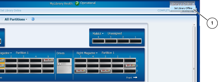

  4. Fare clic su Library is Online.
  5. Selezionare Set Library Offline (vedere Figura 5-1).
    Viene visualizzata la finestra di dialogo Set Library Offline.
  6. Fare clic su OK per continuare o su Cancel per uscire.
    Figura 5-1 Impostazione della libreria offline
    Il testo circostante descrive Figura 5-1 .
Legenda dell'immagine:
1 - Impostazione della libreria offline

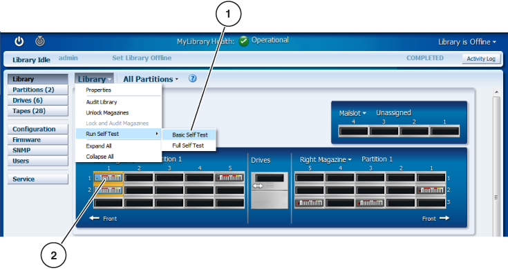

  4. Individuare il controllo Library accanto l'icona della Guida in linea (punto di domanda) (vedere Figura 5-2) nell'interfaccia remota.
  5. Utilizzare l'elenco Library per selezionare Basic Self Test o Full Self Test (durante l'installazione iniziale, utilizzare Full Self Test).
    Viene visualizzata la finestra di dialogo di verifica automatica.
  6. Fare clic su OK per avviare la verifica o su Cancel per uscire.
    Figura 5-2 Comandi della verifica automatica
    Il testo circostante descrive Figura 5-2 .
1 - Comandi della verifica automatica di base
2 - Cartuccia diagnostica (in uno slot prenotato)

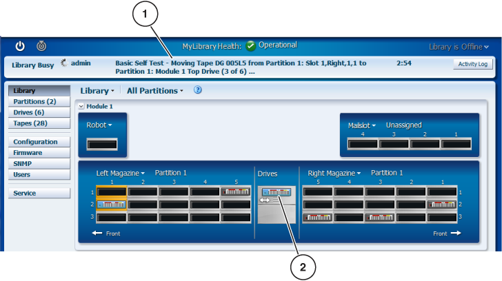

  1. Osservare l'avanzamento della verifica automatica nella sezione della finestra di attività (vedere Figura 5-3).
    Figura 5-3 Avanzamento della verifica automatica
    Il testo circostante descrive Figura 5-3 .
    1 - Attività di verifica automatica
    2 - Cartuccia diagnostica nell'unità superiore del modulo 1
    Nota:
    La mappa della libreria include indicazioni visive dello spostamento della cartuccia da uno slot al robot e a una destinazione (unità nastro, mailslot o slot di una cartuccia).

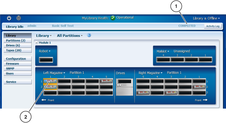

    Figura 5-4 Verifica automatica completata
    Il testo circostante descrive Figura 5-4 .
    1 - Verifica automatica completata
    2 - Ritorno della cartuccia diagnostica nello slot prenotato
