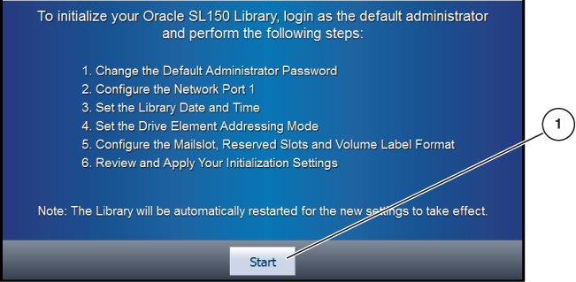

L'inizializzazione di base della libreria viene eseguita dal touch screen del pannello di controllo anteriore della libreria SL150 (vedere Figura 4-1). Per il pannello del touch screen non sono disponibili impostazioni di accesso facilitato, pertanto l'inizializzazione della libreria deve essere eseguita da una persona dotata di normali capacità visive e manuali.
L'inizializzazione della libreria include i task indicati di seguito.
Modifica della password predefinita dell'amministratore (l'ID utente predefinito è admin)
Configurazione della porta di rete della libreria
Impostazione della data e dell'ora della libreria
Impostazione della modalità di indirizzamento dell'elemento unità.
Configurazione di mailslot, slot prenotati e formato dell'etichetta di volume.
Controllo e applicazione delle impostazioni di inizializzazione.

Legenda dell'immagine:
1 - Pulsante di avvio

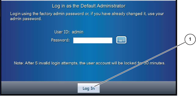

Per l'inizializzazione della libreria, il valore di User ID deve essere sempre admin.
1 - Pulsante di login
Per eseguire il login con le credenziali predefinite dell'amministratore
Toccare il pulsante con la tastiera per accedere alla schermata per l'immissione dei caratteri nel campo Password.

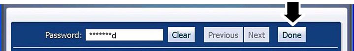

Immettere la prima lettera della password predefinita (passw0rd) toccando il tasto P sulla schermata con tastiera (vedere Schermate con tastiera nella procedura di inizializzazione guidata).
Verificare che nel campo Password sia visualizzato il carattere corretto.
Nota:
Se necessario, toccare il tasto Backspace e immettere di nuovo il carattere.Immettere i caratteri rimanenti della password predefinita.
Nota:
Viene visualizzato l'ultimo carattere immesso. Per gli altri caratteri, viene visualizzato un asterisco (*).Dopo avere immesso l'ultimo carattere della password, toccare il pulsante Done o il tasto Enter.
Nel campo Password il carattere finale rimane leggibile mentre tutti gli altri caratteri sono rappresentati da asterischi.
Nel campo Password viene visualizzata la schermata Log in as the Default Administrator contenente diversi punti di grandi dimensioni.
Nota:
I punti rappresentano la visualizzazione standard e non il numero effettivo di caratteri immessi per la password.Toccare il pulsante Log In.

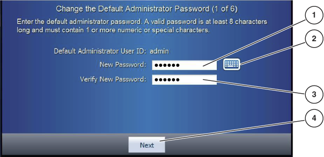

Dopo un breve intervallo viene visualizzata la schermata Change the Default Administrator Password (vedere Figura 4-3).
Il primo passo dell'inizializzazione della libreria consiste nel modificare la password predefinita dell'amministratore (vedere Figura 4-3).
1 - Campo New Password
2 - Pulsante con la tastiera
3 - Campo Verify New Password
4 - Pulsante Next
È necessario immettere la nuova password, quindi immetterla di nuovo per la verifica. Il valore di Default Administrator User ID deve essere sempre admin.
Nota:
Il valorepassw0rd è considerato una password non valida.Per modificare la password predefinita:
Toccare il pulsante con la tastiera.
Toccare i tasti visualizzati per immettere una nuova password per l'amministratore.
Nota:
La password deve essere composta da almeno otto caratteri e deve contenere uno o più caratteri numerici o speciali. Il valorepassw0rd è considerato non valido.Dopo avere immesso il carattere finale della password, toccare il pulsante Next.
Immettere di nuovo la nuova password nel campo Verify New Password.
Accertarsi di ricordare l'ID utente predefinito (admin) e la nuova password.
Toccare il pulsante Done o il tasto Enter.
Viene visualizzata la schermata Change the Default Administrator Password con i campi New Password e Verify New Password contenenti diversi punti di grandi dimensioni (vedere Figura 4-3).
Nota:
I punti rappresentano la visualizzazione standard e non il numero effettivo di caratteri immessi per la password.Se viene visualizzato un messaggio di errore, toccare il pulsante con la tastiera per accedere alla schermata con tastiera e cancellare il contenuto del campo della password prima di toccare qualsiasi tasto. Se necessario, ripetere i passi precedenti per correggere le password immesse.
Toccare il pulsante Next.

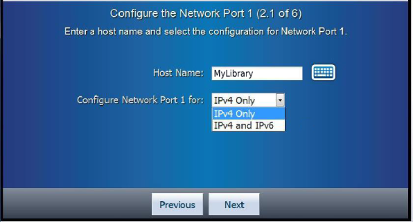

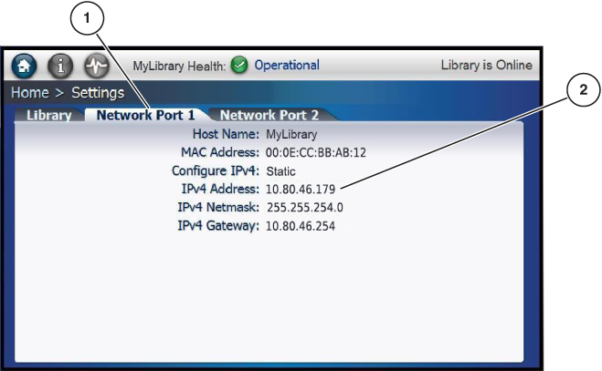

Viene visualizzata la schermata Configure the Network Port 1.
Dopo avere immesso un nome host per la libreria SL150, è possibile configurare la porta di rete 1 in modo che utilizzi un indirizzo in formato IPv4 o in entrambi i formati IPv4 e IPv6.
I nomi host validi contengono i seguenti caratteri: da A a Z, da a a z, da 0 a 9 e il trattino (-). Il primo o l'ultimo carattere del nome host non può essere un trattino.
Nota:
Spazi e caratteri di sottolineatura (_) non sono supportati.Per immettere un nome host:
Toccare il pulsante Clear per rimuovere l'eventuale valore esistente di Host Name.
Toccare i tasti visualizzati per immettere il nome host.
Dopo avere immesso l'ultimo carattere del nome, toccare il pulsante Next.
Utilizzare l'elenco Configure Network Port 1 for per selezionare un tipo di indirizzo IP.
Sono disponibili due opzioni: IPv4 only o IPv4 and IPv6.

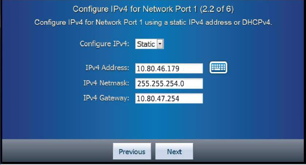

Viene visualizzata una schermata per la definizione dei parametri dell'indirizzo IPv4.
Per configurare la porta di rete, eseguire i task indicati di seguito.
Utilizzare l'elenco Configure IPv4 per selezionare Static o DHCPv4.
Per un avvio corretto, è necessario che DHCPv4 sia in esecuzione sulla rete.
Se è selezionato Static, è necessario immettere informazioni aggiuntive.
Toccare il pulsante Clear per rimuovere l'eventuale valore esistente di IPv4 Address.
Toccare i tasti visualizzati per immettere l'indirizzo IPv4 in formato XXX.XXX.XXX.XXX.
Dopo avere immesso l'ultimo carattere dell'indirizzo, toccare il pulsante Next.
Toccare il pulsante Clear per rimuovere l'eventuale valore esistente di IPv4 Netmask.
Toccare i tasti visualizzati per immettere la netmask IPv4 in formato XXX.XXX.XXX.XXX.
Dopo avere immesso l'ultimo carattere della netmask, toccare il pulsante Next.
Toccare il pulsante Clear per rimuovere l'eventuale valore esistente di IPv4 Gateway.
Toccare i tasti visualizzati per immettere il valore del gateway IPv4 predefinito in formato XXX.XXX.XXX.XXX.
Dopo avere immesso l'ultimo carattere del gateway, toccare il pulsante Done.
Viene visualizzata la schermata Configure the Library Network Port 1 contenente i valori immessi.
Nota:
Modificare eventuali valori non corretti toccando il pulsante con la tastiera.Verificare che i valori siano corretti e toccare il pulsante Next.

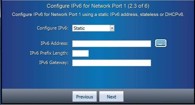

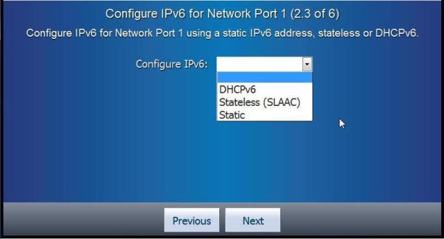

Utilizzare l'elenco Configure IPv6 per selezionare DHCPv6, Stateless (SLAAC) o Static.
Per un avvio corretto, è necessario che DHCPv6 sia in esecuzione sulla rete se si seleziona l'opzione DHCPv6.
Toccare il pulsante Clear per rimuovere l'eventuale valore esistente di IPv6 Address.
Toccare i tasti visualizzati per immettere l'indirizzo IPv6.
Toccare il pulsante Clear per rimuovere l'eventuale valore esistente di IPv6 Prefix Length.
Toccare i tasti visualizzati per immettere la lunghezza del prefisso IPv6.
Dopo avere immesso l'ultimo carattere, toccare il pulsante Next.
Toccare il pulsante Clear per rimuovere l'eventuale valore esistente di IPv6 Gateway.
Toccare i tasti visualizzati per immettere il gateway IPv6.
Dopo avere immesso l'ultimo carattere, toccare il pulsante Done.
Viene visualizzata la schermata Configure IPv6 for Network Port 1.

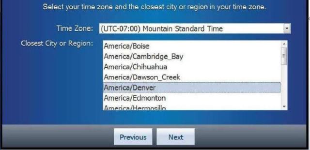

Il terzo passo dell'inizializzazione della libreria consiste nell'impostare la data e l'ora della libreria.
Per impostare il fuso orario della libreria:
Utilizzare l'elenco Time Zone per selezionare il valore appropriato.
Utilizzare l'elenco Closest City or Region per selezionare il valore appropriato.

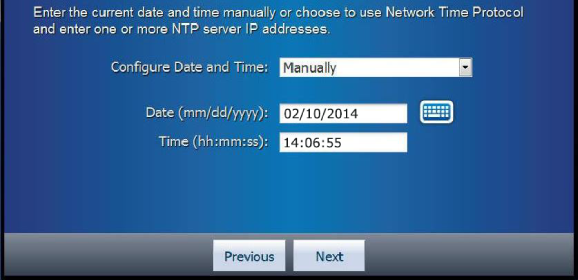

Utilizzare l'elenco Configure Date and Time per selezionare Manually o Using Network Time Protocol.
Se si seleziona Using Network Time Protocol, è necessario specificare l'indirizzo IP di un server NTP (Network Time Protocol) in rete. I passi sono simili a quelli per la configurazione di un indirizzo IP per la porta di rete 1.
Se si seleziona Manually, è necessario specificare ulteriori informazioni.
Per impostare la data manualmente:
Viene visualizzata la schermata Letters contenente il campo dei parametri in cui è visualizzato Date.
Toccare il pulsante Clear per rimuovere eventuali valori esistenti relativi alla data.
Toccare i tasti visualizzati per immettere la data corrente in formato MM/GG/AAAA.
Dopo avere immesso l'ultima cifra per l'anno, toccare il pulsante Next.
Per impostare l'ora manualmente:
Toccare il pulsante Clear per rimuovere eventuali valori esistenti relativi all'ora.
Toccare i tasti visualizzati per immettere l'ora corrente in formato HH:MM:SS, dove HH rappresenta l'ora in formato 24 ore.
Toccare il pulsante Done.
Viene visualizzata la schermata Set the Library Date and Time contenente i valori immessi.

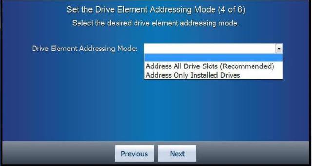

Sono disponibili due modalità di indirizzamento dell'elemento unità.
A tutte le unità, inclusi gli slot dell'unità vuoti, viene assegnato un indirizzo sequenziale dell'elemento SCSI e viene sempre inviata una segnalazione agli host collegati. In questa modalità non è necessario riavviare la libreria per consentire agli host collegati di utilizzare le nuove unità installate e gli indirizzi dell'elemento SCSI dell'unità rimangono sempre invariati. È inoltre possibile assegnare gli slot vuoti dell'unità a una partizione.
Solo alle unità installate viene assegnato un indirizzo sequenziale dell'elemento SCSI. Agli slot dell'unità vuoti non viene assegnato alcun indirizzo dell'elemento SCSI e non viene inviata alcuna segnalazione agli host collegati. In questa modalità è necessario riavviare la libreria per consentire agli host collegati di utilizzare le nuove unità installate e di modificare gli indirizzi dell'elemento SCSI dell'unità. È inoltre possibile assegnare a una partizione solo le unità installate.
Per impostare la modalità di indirizzamento dell'elemento unità:
Utilizzare l'elenco Drive Element Addressing Mode per selezionare la modalità desiderata.

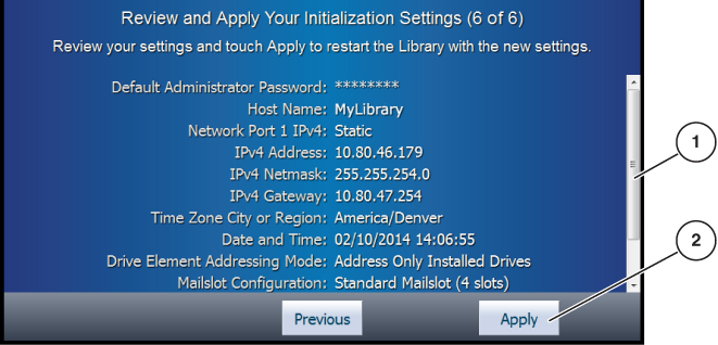

Viene visualizzata la schermata Review and Apply Your Initialization Settings.
L'ultima fase di inizializzazione della libreria consiste nel controllare e applicare le impostazioni di inizializzazione (vedere Figura 4-12).
1 - Barra di scorrimento
2 - Pulsante Apply
Nota:
Se viene applicato un valore non corretto, è necessario ripristinare i valori predefiniti della libreria e ripetere l'intero processo di inizializzazione (vedere Ripristino dei valori predefiniti della libreria).Per applicare le modifiche:
Verificare il valore di ogni impostazione di inizializzazione.
Nota:
Per modificare gli eventuali valori non corretti prima di applicare le modifiche, toccare il pulsante Previous.Toccare il pulsante Apply.
La libreria viene riavviata (vedere Appendice A, Avvio). La durata del riavvio varia a seconda del numero di moduli nella libreria.
Attenzione:
Non rimuovere manualmente un caricatore di cartucce mentre la libreria esegue il riavvio. Eseguire manualmente la rimozione del caricatore di cartucce solo quando la libreria è operativa e offline.Dopo il completamento del riavvio, sul touch screen viene visualizzata la schermata iniziale (vedere Figura 4-13).

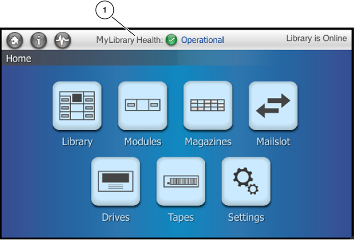

1 - Integrità della libreria
La parte superiore della schermata iniziale contiene informazioni sull'integrità della libreria e sul relativo stato online o offline (Library is Online o Library is Offline).
Se lo stato dell'integrità della libreria è diverso da Operational, eseguire le procedure di risoluzione dei problemi elencate nel manuale StorageTek SL150 Modular Tape Library User's Guide prima di continuare.
Per verificare le impostazioni di caricamento dati:
Toccare il pulsante Settings nella schermata iniziale.
Viene visualizzata la schermata delle impostazioni (vedere Figura 4-14) con la scheda della libreria aperta.
Toccare la scheda Network Port 1.
Verificare che le impostazioni siano corrette.
La schermata mostra il nome host, l'indirizzo MAC, l'indirizzo IPv4, la netmask IPv4 e il gateway IPv4. Se è stato definito il protocollo IPv6, la schermata include le voci aggiuntive corrispondenti.
1 - Scheda Network Port 1
2 - Indirizzo IP
È necessario eseguire ulteriori task di configurazione utilizzando l'interfaccia di gestione remota di SL150.
