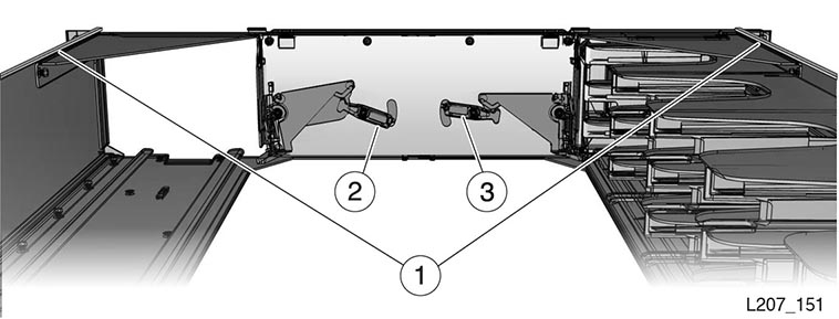

La CRU robot si trova sopra il modulo base. Durante la spedizione, il robot è bloccato in posizione retratta (vedere Figura 3-2). Durante il processo di installazione iniziale è necessario reimpostare il blocco del robot. Per aggiungere moduli dopo l'installazione iniziale della libreria, è necessario parcheggiare il robot e bloccarlo in posizione di spedizione prima di installare un modulo di espansione.
Ciascun modulo è identificato da un'etichetta nell'angolo superiore sinistro del lato posteriore (modulo 1 nella Figura 3-2). Il primo modulo di espansione viene identificato come modulo 2, mentre il nono viene identificato come modulo 10. L'etichetta di identificazione per un modulo di espansione viene fissata durante il processo di installazione.

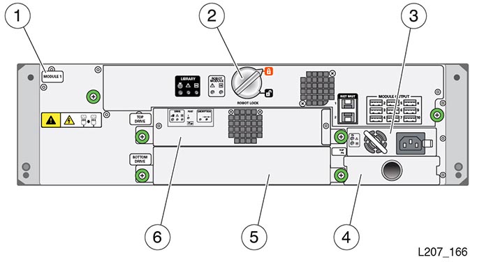

Figura 3-2 Vista posteriore del modulo base (identificato come modulo 1)
Il testo circostante descrive Figura 3-2 .
Legenda dell'immagine:
1 - Etichetta del modulo
2 - Blocco del robot (configurazione migliorata)
3 - Alimentatore
4 - Riempimento dell'alimentatore
5 - Riempimento dell'unità nastro
6 - Gruppo unità nastro

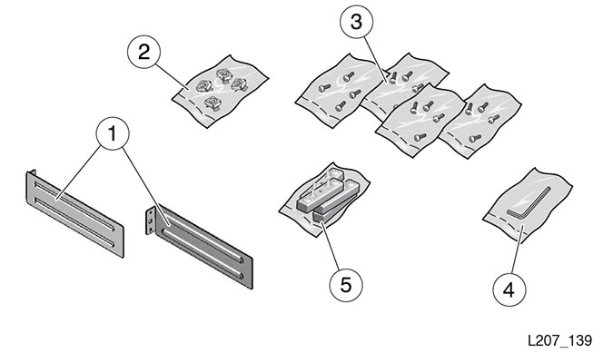

Il pacchetto accessori del modulo base contiene i seguenti elementi di fissaggio (vedere Figura 3-3):
  • Binari posteriori
  • Dadi a graffetta 10–32 (utilizzati nei rack con fori quadrati)
  • Viti assortite:
    • Viti 8–32 X 5/8 (utilizzate con il blocco di installazione)
    • Viti 10–32 X 5/8 (utilizzate con dadi a graffetta e rack con fori filettati 10-32)
    • Viti M5 da 0,8 X 16 mm (utilizzate con rack con fori filettati M5)
    • Viti M6 da 16 mm (utilizzate con rack con fori filettati M6)
  • Chiave esagonale (utilizzata per aprire manualmente un caricatore)
  • Blocco di installazione
Figura 3-3 Ferramenta di installazione del pacchetto accessori del modulo base
Il testo circostante descrive Figura 3-3 .
1 - Binari posteriori
2 - Dadi a graffetta
3 - Viti (tipi assortiti)
4 - Chiave esagonale
5 - Blocco di installazione

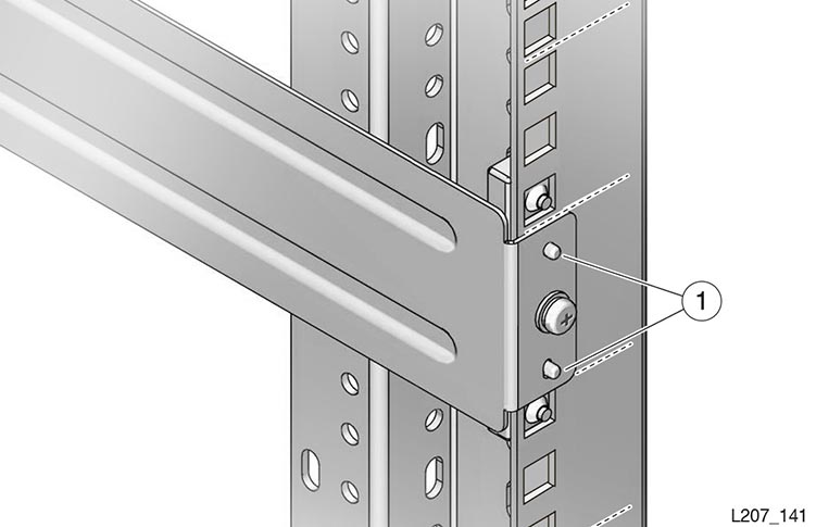

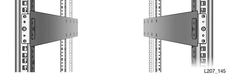

L'installazione dei binari posteriori coinvolge tre tipi di parti: binario posteriore, blocco di installazione e una vite 8–32. Su ciascun lato del rack viene installato un binario posteriore. Figura 3-4 mostra l'installazione del binario posteriore completata.
Figura 3-4 Binari posteriori installati
Il testo circostante descrive Figura 3-4 .
Nota:
Il blocco di installazione presenta due perni e un foro filettato. Questi elementi devono risiedere entro un solo riferimento a U. Utilizzare segni di marcatura, tacche o altre indicazioni di rack confrontabili per identificare il riferimento a U. Non installare il blocco con i perni ai due lati del riferimento a U.

  1. Individuare l'indicazione dell'unità rack in cui installare il binario posteriore (utilizzare il modello di installazione, se necessario) e lasciare spazio rack sufficiente per l'espansione della libreria.
  2. Posizionare il blocco di installazione in modo che il foro per la vite si trovi in corrispondenza del secondo foro (centrale) sull'unità rack.
    Nota:
    I perni e il foro per la vite devono trovarsi all'interno dei bordi di una singola unità rack. Prestare attenzione agli identificativi dei bordi dell'unità rack (segni di marcatura o tacche sul montante del rack).
  3. Tenere il blocco in posizione.
  4. Posizionare il binario posteriore in modo che l'aletta penetri all'interno del rack (vedere Figura 3-5).
  5. Utilizzare una mano per tenere il binario posteriore e il blocco di installazione in posizione.
  6. Inserire la vite 8–32 nel foro del blocco di installazione e far compiere alla vite diversi giri completi con la mano.
  7. Serrare la vite 8–32 con un cacciavite Phillips n. 2.
    Nota:
    Se si sta effettuando un'installazione su foro quadrato, accertarsi che il lato del blocco di installazione sia allineato al binario del rack. Nei rack con fori rotondi, accertarsi che i perni si trovino entro un'unità rack ed effettuare un'estensione di pari distanza (vedere Figura 3-5).
  8. Accertarsi che l'intera superficie del binario posteriore sia a piombo con il bordo interno del montante del rack, pur mantenendo uno spazio uguale tra il montante del rack e i bordi superiore e inferiore del binario posteriore.
    Nota:
    I binari posteriori non dovrebbero essere inclinati né verso l'esterno né verso l'interno.
  9. Ripetere la procedura per il binario posteriore in corrispondenza dell'identica unità rack sul lato opposto del rack.
    Nota:
    È di fondamentale importanza che i bordi superiori dei binari posteriori siano tutti allo stesso livello (vedere Figura 3-4).
    Figura 3-5 Posizione del binario posteriore
    Il testo circostante descrive Figura 3-5 .
1 - Perni

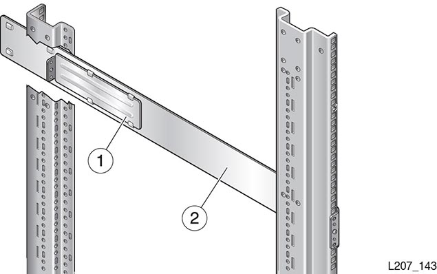

Binario anteriore

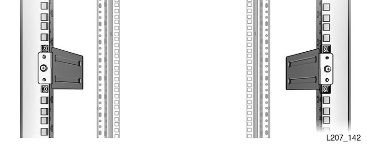

Il binario anteriore si innesta sul binario posteriore e viene installato dalla parte anteriore del rack (vedere Figura 3-6). Sono disponibili elementi di fissaggio per tre parti: binario anteriore, blocco di installazione e una vite 8–32.
Strumenti richiesti
Cacciavite Phillips n. 2.
Installazione del binario anteriore
Eseguire i task indicati di seguito per installare il binario anteriore.
Attività 1   Collegamento del binario anteriore al binario posteriore
  1. Afferrare il binario anteriore e posizionarlo in modo che la linguetta sia rivolta verso il rack con le alette del binario verso la parte esterna del rack.
  2. Allineare il bordo posteriore del binario anteriore al binario posteriore (vedere Figura 3-6).
  3. Far scorrere il binario anteriore verso il binario posteriore per innestare le alette del binario anteriore.
  4. Premere il binario anteriore nel rack finché il lato anteriore del binario non si trovi a circa 60 mm (2,4 in.) dal montante del rack.
    Figura 3-6 Installazione del binario anteriore (con riproduzione del binario di sinistra)
    Il testo circostante descrive Figura 3-6 .
1 - Binario posteriore
2 - Binario anteriore
Attività 2   Fissaggio del binario anteriore
  1. Posizionare il blocco di installazione dietro il montante del rack nel secondo dei tre riferimenti a U (vedere Figura 3-7).
    Nota:
    Suggerimento:
    Durante il posizionamento del blocco di installazione, potrebbe essere necessario flettere la parte anteriore del binario per allontanarla dal montante del rack.
  2. Tenere il blocco in posizione con una mano.
  3. Premere il binario anteriore contro il montante del rack.
  4. Inserire la vite 8–32 nel foro sul binario anteriore e far compiere alla vite alcuni giri nel blocco di installazione con la mano.
  5. Serrare la vite 8–32 con un cacciavite Phillips verificando che il binario sia a piombo con il bordo interno del montante del rack.
    Nota:
    Il binario anteriore non dovrebbe essere inclinato né verso l'esterno né verso l'interno.
  6. Ripetere i task 1 e 2 per il binario anteriore in corrispondenza dell'identica unità rack sul lato opposto del rack.

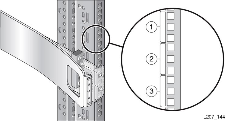

    Figura 3-7 Blocco di installazione per il binario anteriore (con riproduzione del binario di destra)
    Il testo circostante descrive Figura 3-7 .
1 - Primo riferimento a U
2 - Secondo riferimento a U
3 - Terzo riferimento a U

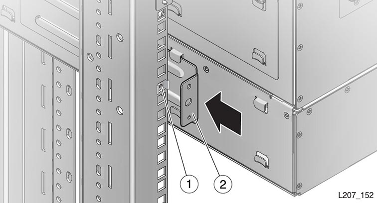

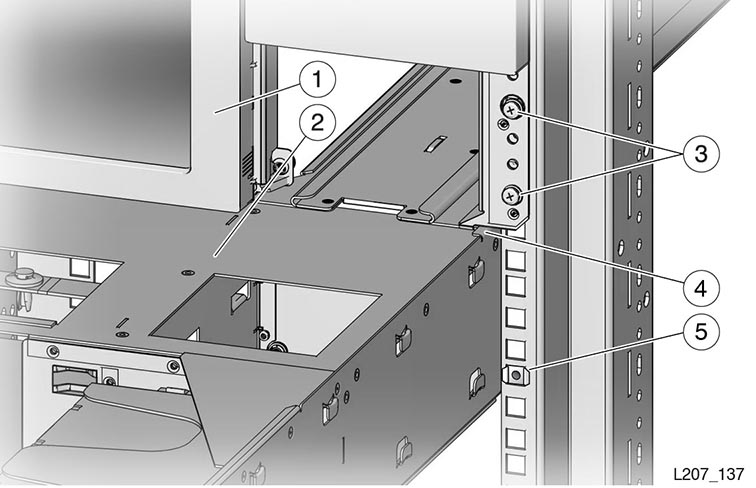

Posizione del dado a graffetta
Nota:
I dadi a graffetta vengono utilizzati solo nei rack con fori quadrati.

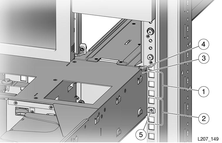

Due viti fissano il modulo al rack. I rack con fori quadrati utilizzano un dado a graffetta e una vite 10–32 X 5/8. Il modulo base occupa 3U e il dado a graffetta è installato nel foro centrale dell'unità rack inferiore (terza) (vedere Figura 3-9).
Figura 3-9 Posizione del dado a graffetta per il modulo base
Il testo circostante descrive Figura 3-9 .
4 - Il dado a graffetta corrisponde al secondo foro del terzo riferimento a U
Installazione del dado a graffetta
Nota:
I dadi a graffetta vengono utilizzati solo nei rack con fori quadrati. Il dado quadrato è posizionato all'interno del montante del rack.
Per inserire il dado a graffetta:
  1. Aprire il pacchetto contenente i dadi a graffetta ed estrare un dado.
  2. Individuare il foro immediatamente sotto il binario anteriore (secondo foro del terzo riferimento a U).
  3. Posizionare un bordo del dado a graffetta nel foro dal lato posteriore del montante del rack.
    Suggerimento:
    Il posizionamento orizzontale delle alette del dado a graffetta e del bordo verso l'esterno del montante consente un migliore accesso per la compressione della molla (vedere Figura 3-9, callout 4).
  4. Comprimere l'altro bordo del dado a graffetta e posizionarlo nel foro.
    Per semplificare la compressione, utilizzare uno strumento, come un piccolo cacciavite a lama.
  5. Ripetere l'operazione per ciascun binario anteriore.

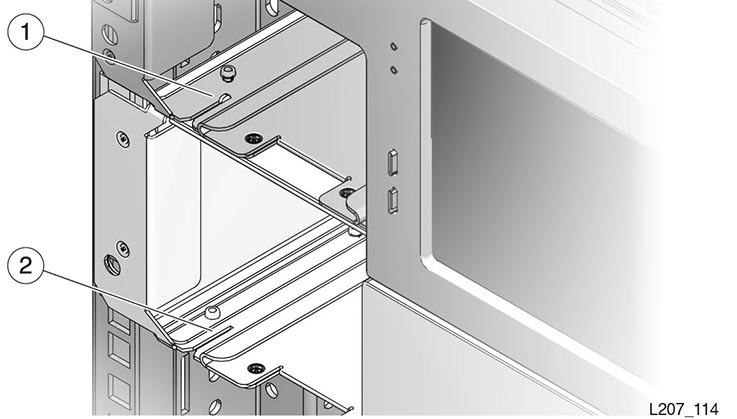

Installazione del modulo base

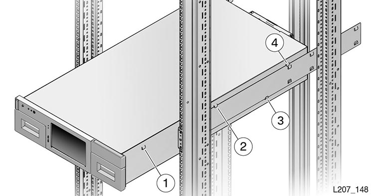

L'installazione del modulo base implica l'innesto delle alette sul lato del modulo sui binari del rack (vedere Figura 3-10), la rimozione dei caricatori di cartucce, il fissaggio del modulo sul rack con le viti, la reinstallazione dei caricatori di cartucce, il rilascio del blocco del robot (vedere Figura 3-2) e il collegamento dei cavi.
Figura 3-10 Innesto dell'aletta sul binario
Il testo circostante descrive Figura 3-10 .
1 - Aletta anteriore
2 - Aletta centrale
3 - Aletta inferiore
4 - Aletta posteriore

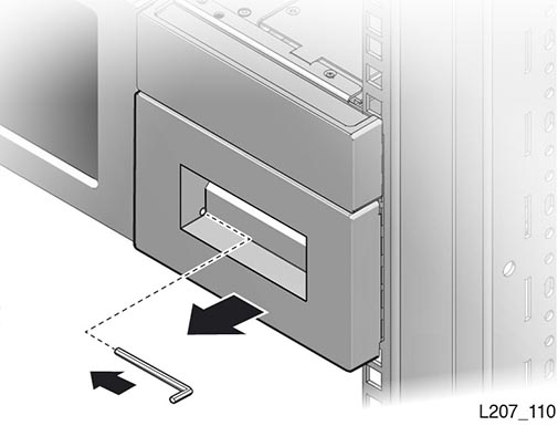

Attività 2   Rimozione del caricatore di cartucce
  1. Inserire la chiave esagonale nel foro di accesso all'angolo interno inferiore del caricatore di cartucce (vedere Figura 3-11).
  2. Allineare l'asse della chiave esagonale parallelamente al lato anteriore del caricatore.
  3. Premere lentamente lo strumento nel foro per rilasciare la maniglia posizionata dietro il touch screen e tenere la chiave esagonale in posizione.
  4. Afferrare l'apertura del caricatore di cartucce con l'altra mano e tirarlo per estrarlo leggermente dalla libreria.
  5. Rimuovere la chiave esagonale e riporla per utilizzarla in un secondo momento.
  6. Durante la rimozione, sostenere la parte inferiore del caricatore con l'altra mano.
  7. Estrarre il caricatore dal modulo e riporlo.
  8. Rimuovere il caricatore di cartucce dall'altro lato del modulo base.
    Figura 3-11 Rilascio della maniglia del caricatore

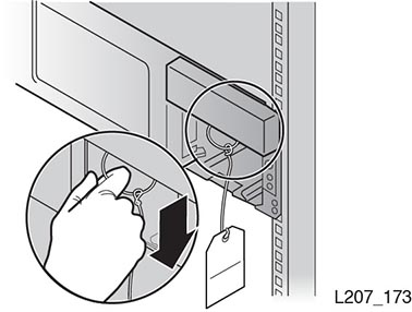

Attività 3   Rimozione del passacavo
  1. Individuare il cartellino nell'apertura del caricatore di cartucce lato destro (vedere Figura 3-12).
  2. Afferrare l'anello e tirarlo verso il basso.
  3. Eliminare il passacavo a meno che non si intenda rispedire la libreria dopo l'installazione del rack.
    Figura 3-12 Rimozione del passacavo
    Il testo circostante descrive Figura 3-12 .

Kit degli accessori del modulo di espansione
Il kit degli accessori del modulo di espansione (moduli da 2 a 10) contiene gli elementi di fissaggio indicati di seguito (vedere Figura 3-14).
  • Binari posteriori
  • Viti assortite:
  • Cavo di interconnessione di espansione con connettori USB di tipo A
  • Insieme di etichette (moduli da 2 a 10)
  • Fascetta a strappo
  • Rivetto a pressione
  • Chiave esagonale
Figura 3-14 Elementi del pacchetto accessori del modulo di espansione
Il testo circostante descrive Figura 3-14 .
3 - Viti (assortite)
4 - Cavo di espansione con connettori USB di tipo A
5 - Etichette del modulo
6 - Fascetta a strappo
7 - Rivetto
8 - Chiave esagonale

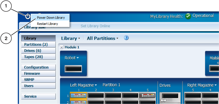

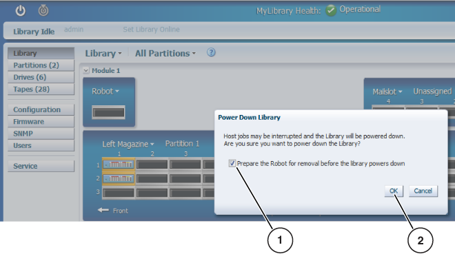

Attività 1   Spegnimento della libreria
  1. Disattivare l'applicazione host per impedire l'interruzione delle operazioni di storage attive.
  2. Eseguire il login all'interfaccia remota di SL150 (vedere Figura 4-15).
  3. Fare clic sull'icona di accensione nel lato in alto a sinistra della schermata (vedere Figura 3-15) e selezionare Power Down Library dall'elenco.
    Figura 3-15 Opzioni di spegnimento
    Il testo circostante descrive Figura 3-15 .
    1 - Icona di accensione
    2 - Comando di spegnimento della libreria
  4. Selezionare la casella di controllo Prepare the Robot for removal before the library powers down e fare clic su OK (vedere Figura 3-16).
    Figura 3-16 Preparazione del robot per la rimozione
    Il testo circostante descrive Figura 3-16 .
    1 - Casella di controllo
    2 - Pulsante OK

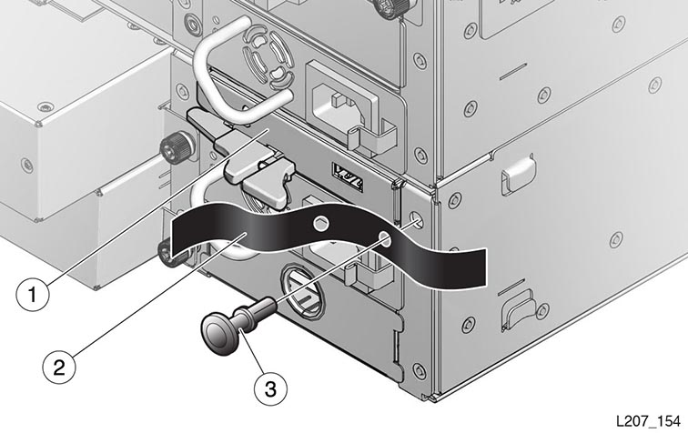

Attività 2   Blocco del robot
  1. Individuare il blocco del robot nel modulo base (vedere Figura 3-2).
  2. Impostare il blocco del robot in posizione bloccata.
    Se il blocco del robot è di tipo con vite a mano, rimuovere il meccanismo di blocco, ruotarlo di 180 gradi, inserire il meccanismo nello slot del modulo base e stringere completamente la vite a mano.
    Se il blocco del robot è di tipo con manopola, afferrare la manopola e girarla in senso antiorario finché il puntatore non supera la linea che indica l'icona con il lucchetto chiuso di colore rosso.
  3. Accertarsi che sia visibile l'icona con il lucchetto chiuso.

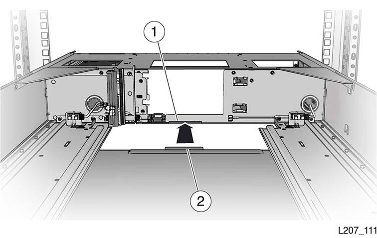

Rimozione del pavimento della libreria
Per rimuovere il pavimento della libreria:
  1. Rimuovere i caricatori di cartucce dal modulo inferiore della libreria (vedere Rimozione del caricatore di cartucce).
  2. Afferrare le maniglie sul bordo anteriore del pavimento nel vano del caricatore (vedere Figura 3-17).
  3. Estrarre il pavimento dalla parte anteriore del modulo e riporlo.
    Nota:
    Se il pavimento non si muove, accedere dall'apertura del caricatore e premere il pavimento verso il basso dietro il pannello touch screen per sbloccare le alette di blocco del pavimento. Tirare quindi il pavimento verso di sé con l'altra mano.
    Figura 3-17 Rimozione del pavimento della libreria dal modulo base

Installazione dei dadi a graffetta per il modulo di espansione
Nota:
Se i fori del rack sono filettati, passare a "Preparazione del modulo di espansione per l'installazione".
Per installare i dadi a graffetta, completare i task indicati di seguito.
Attività 1   Installazione dei dadi a graffetta sul lato anteriore del rack
  1. Individuare lo spazio di 2U immediatamente sotto il modulo installato.
  2. Aprire il pacchetto contenente i dadi a graffetta ed estrare un dado.
  3. Per installare il dado a graffetta, individuare il foro centrale del secondo riferimento a U (quinto foro dall'alto a partire dalla giunzione del primo riferimento a U) sui montanti dei binari destro e sinistro (vedere Figura 3-18). Se si desidera, utilizzare il modello di installazione del binario.
  4. Per ciascuna posizione del dado a graffetta:
    1. Posizionare un bordo del dado a graffetta nel foro dal lato posteriore del montante del rack.
      Suggerimento:
    2. Comprimere l'altro bordo del dado a graffetta e posizionarlo nel foro.
  5. Accertarsi che i dadi a graffetta siano paralleli, ossia che si trovino nello stesso foro di installazione.
Figura 3-18 Installazione del modulo di espansione
Il testo circostante descrive Figura 3-18 .
3 - Flangia del modulo
4 - Innesto del modulo
5 - Posizione del dado a graffetta (secondo foro del secondo riferimento a U)
Attività 2   Installazione dei dadi a graffetta nel lato posteriore del rack
  1. Individuare lo spazio di 2U nel lato posteriore del rack, immediatamente sotto il modulo installato.
  2. Inserire un dado a graffetta nel terzo foro dall'alto a partire dalla giunzione del primo riferimento a U sui montanti dei binari destro e sinistro.
  3. Accertarsi che i dadi a graffetta siano paralleli, ossia che si trovino nello stesso foro di installazione.

Attività 1   Rimozione dei caricatori di cartucce
  1. Accedere al pannello anteriore e sollevare la maniglia per rilasciare il caricatore (vedere Figura 3-19).
    La parte superiore del modulo di espansione è aperta e le maniglie si trovano dietro il lato anteriore del modulo.
    Suggerimento:
    È anche possibile rimuovere il caricatore utilizzando la chiave esagonale.
  2. Rimuovere i caricatori di cartucce dal modulo che si sta installando.
    Figura 3-19 Maniglie dei caricatori
    Il testo circostante descrive Figura 3-19 .

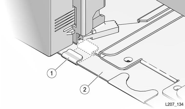

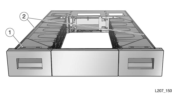

Attività 2   Installazione del pavimento nell'ultimo modulo di espansione
  1. Rovesciare il modulo di espansione.
  2. Orientare il pavimento in modo che le maniglie siano rivolte verso l'interno dello slot del caricatore di cartucce (vedere Figura 3-17).
  3. Inserire il bordo posteriore del pavimento negli ingranaggi della parte inferiore del modulo.
  4. Premere il pavimento e innestare l'aletta posteriore del pavimento sullo slot del modulo (vedere Figura 3-20).
  5. Premere il pavimento e inserire il gancio in ciascun vano del caricatore (vedere Figura 3-21).
  6. Rovesciare il modulo e verificare che i ganci del pavimento siano innestati correttamente sullo chassis.
    Figura 3-20 Pavimento della libreria
    Il testo circostante descrive Figura 3-20 .
    1 - Slot del pavimento
    2 - Aletta del pavimento
    Figura 3-21 Pavimento fissato
    Il testo circostante descrive Figura 3-21 .
    1 - Gancio del pavimento
    2 - Pavimento
Avvertenza:
Utilizzare due persone per sollevare e installare il modulo di espansione. Afferrare il modulo dai lati. Non sollevare il modulo afferrandolo dal riempimento dell'unità nastro.
Per installare il modulo di espansione, seguire le istruzioni indicate di seguito.
  1. Sollevare il modulo sulla parte inferiore del modulo installato.
  2. Inserire il bordo posteriore della flangia del modulo nelle scanalature sul bordo inferiore del modulo installato e premere il modulo di espansione 2U per inserirlo circa 75 millimetri (3 in.).
  3. Abbassare il bordo anteriore del modulo di circa 10 mm (0,4 in.), allontanare eventuali bordi di metallo affilati dal pannello anteriore del modulo superiore e premere il modulo per inserirlo finché i bordi affilati non hanno superato il pannello anteriore (vedere Figura 3-22).
    Nota:
    Non graffiare il pannello anteriore del modulo superiore.
  4. Sollevare la parte anteriore del modulo 2U, premere il modulo per inserirlo e innestare il modulo sulle flange laterali sinistra e destra sulle scanalature del modulo precedente.
  5. Premere il modulo per inserirlo e posizionare l'aletta di allineamento nello slot del vano del caricatore di cartucce (vedere Figura 3-23).
  6. Passare a "Fissaggio del modulo di espansione".
    Figura 3-22 Come evitare graffi
    Il testo circostante descrive Figura 3-22 .
1 - Flangia (sezione corta)
2 - Parte alta in metallo con bordi affilati
3 - Flangia (sezione lunga)
Figura 3-23 Aletta di allineamento posizionata
Il testo circostante descrive Figura 3-23 .
1 - Aletta posizionata nello slot
2 - Slot nel vano del caricatore

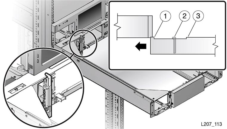

Per fissare il modulo di espansione al rack, completare i task indicati di seguito.
Attività 1   Installazione dei binari posteriori
  1. Far scorrere la linguetta del binario posteriore sotto le alette del modulo di espansione (vedere Figura 3-24).
  2. Ripetere questo task per il binario sull'altro lato del modulo.
    Figura 3-24 Binario posteriore e dado a graffetta del modulo di espansione
    Il testo circostante descrive Figura 3-24 .
    1 - Dado a graffetta
    2 - Binario posteriore
Attività 2   Fissaggio dei binari posteriori
  1. Premere il binario posteriore contro il binario verticale del rack.
  2. Fissare il binario posteriore al binario verticale del rack con una vite.
    Suggerimento:
    Se il rack è dotato di fori quadrati, utilizzare una vite 10-32 (la vite va accoppiata a un dado a graffetta).
  3. Ripetere questo task per il binario sull'altro lato del modulo.
Attività 3   Fissaggio del modulo di espansione sul montante del rack anteriore
Suggerimento:
  1. Inserire una vite nel lato inferiore sinistro del modulo e farle compiere alcuni giri.
  2. Inserire una vite nel lato inferiore destro del modulo e farle compiere alcuni giri.
  3. Stringere completamente entrambe le viti.

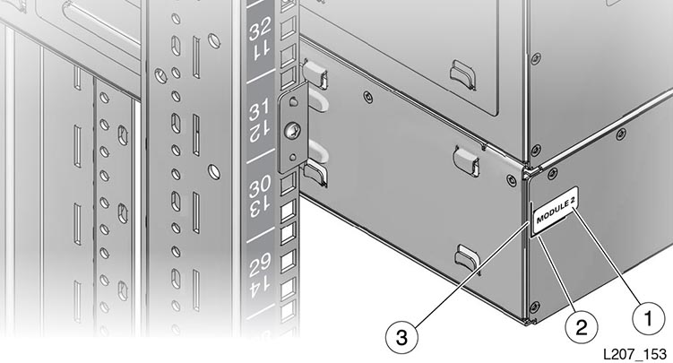

Installazione dell'etichetta
Per fissare un'etichetta al modulo, seguire le istruzioni indicate di seguito.
  1. Individuare le linee di marcatura nell'angolo superiore sinistro del modulo di espansione (guardando dal lato posteriore del rack).
  2. Recuperare il foglio di etichette del modulo dal kit di accessori.
  3. Staccare l'etichetta corretta dal foglio delle etichette.
    Nota:
    Il foglio contiene le etichette per i moduli da 2 a 10.
  4. Orientare correttamente l'etichetta, allinearla alle linee di marcatura e fare aderire l'etichetta allo chassis (vedere Figura 3-25).
  5. Passare a "Installazione della fascetta a strappo".
    Figura 3-25 Etichetta con ID del modulo di espansione
    Il testo circostante descrive Figura 3-25 .
    2 - Linea di marcatura orizzontale
    3 - Linea di marcatura verticale
Per installare la fascetta a strappo, seguire le istruzioni indicate di seguito.
  1. Inserire il rivetto a pressione in un foro della fascetta a strappo (vedere Figura 3-26).
  2. Estrarre il piccolo cilindro dal rivetto.
  3. Allineare il rivetto al foro accanto al controller del modulo.
  4. Inserire il rivetto nel foro.
  5. Premere il piccolo cilindro per fissare il rivetto.
    Figura 3-26 Fascetta a strappo
    Il testo circostante descrive Figura 3-26 .
1 - Controller del modulo
2 - Fascetta a strappo
3 - Rivetto

  1. Individuare il blocco del robot sul lato posteriore del modulo base (vedere Figura 3-2).
  2. Impostare il blocco del robot in posizione sbloccata.
    Se il blocco del robot è di tipo con manopola, afferrare la manopola e girarla in senso orario finché il puntatore non supera la linea che indica l'icona con il lucchetto aperto di colore nero.
  3. Accertarsi che sia visibile l'icona con il lucchetto sbloccato.

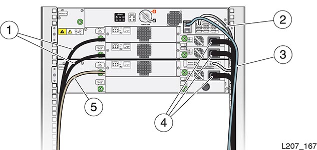

Esecuzione del cablaggio di base
Per collegare i cavi ai componenti della libreria, eseguire i task indicati di seguito.
Attività 1   Collegamento del controller del modulo di espansione al modulo base
  1. Collegare un cavo di interconnessione di espansione da una qualsiasi porta di uscita del modulo base al controller di ciascun modulo di espansione (vedere Figura 3-27).
    Nota:
    L'area di collegamento di uscita del modulo include nove porte con etichetta da 2 a 10. L'ordine di collegamento dei cavi non è importante. Ad esempio, non è necessario collegare la porta 2 di uscita del modulo alla porta del controller del modulo 2.
    Figura 3-27 Cablaggio iniziale
    Il testo circostante descrive Figura 3-27 .
    1 - Cavo Fibre Channel dell'unità nastro
    2 - Cavo di espansione
    3 - Cavo Ethernet (porta Net Mgt 1)
    4 - Cavo di alimentazione
    5 - Cavo SAS (Serial Attached SCSI) dell'unità nastro
Attività 2   Collegamento dei cavi al gruppo unità nastro e all'alimentatore
  1. Per ciascun alimentatore installato, collegare il cavo di alimentazione alla presa di corrente CA sull'alimentatore, quindi collegarlo all'unità di distribuzione dell'alimentazione nel rack.
    Per un elenco dei numeri di parte dei cavi di alimentazione, consultare il manuale StorageTek SL150 Modular Tape Library Systems Assurance Guide.
  2. Per ciascuna unità nastro installata, collegare i cavi di interfaccia alle porte di interfaccia dell'unità nastro. Fissare un'etichetta che indichi la posizione dell'unità nastro nel modulo e la porta per garantire il corretto collegamento dopo un'azione di servizio.
    Nota:
    La porta di interfaccia si trova sul lato sinistro del gruppo vassoio dell'unità (guardando dal lato posteriore della libreria).
Attività 3   Collegamento della porta di rete
  1. Individuare l'area NET MGT del modulo base (sopra l'alimentatore e a sinistra delle porte di uscita del modulo).
  2. Inserire la spina del cavo Ethernet nella porta superiore, indicata con il numero 1 sullo chassis.
  3. Fissare al cavo un'etichetta che indichi la porta di rete per garantire il corretto collegamento dopo un'azione di servizio.
Attività 4   Come ordinare i cavi
  1. Se necessario, raccogliere i cavi che pendono sul bordo esterno del modulo di espansione.
  2. Avvolgere i cavi con la fascetta a strappo.
  3. Riporre i cavi in eccesso e la relativa lunghezza nella cavità sotto il montante del rack e il coperchio laterale.
Accensione
Per accendere la libreria, seguire le istruzioni indicate di seguito.
  1. Accertarsi che il robot non sia bloccato.
  2. Premere lo switch a pulsante di alimentazione sul pannello anteriore del modulo base.
    La durata dell'alimentazione varia a seconda del numero di moduli e cartucce nella libreria. Si presuppone che la libreria non contenga cartucce durante l'installazione iniziale. Per informazioni su questa procedura, vedere Appendice A, Avvio
    Nota:
    Non rimuovere manualmente un raccoglitore di cartucce durante il riavvio della libreria successivo all'aggiunta di un modulo di espansione. Eseguire manualmente la rimozione del caricatore di cartucce solo quando la libreria è operativa e offline.
  3. Passare al capitolo appropriato.
