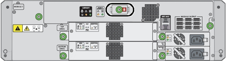

  1. 基本モジュールの背面でロボットのロックを見つけます。ロックは、エンクロージャーの上部中央にある緑色のプラスチックのつまみねじです。

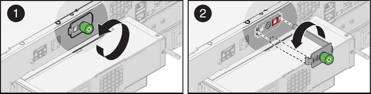

  2. ロックアセンブリ上の脱落防止機構付きつまみねじを緩めます。
    周囲のテキストで完全に説明されている図。
  3. ロックアセンブリの長い爪が右側のスロットから抜けるまで、ロックアセンブリをシャーシからまっすぐ引き出します。
  4. ロックアセンブリを反時計方向に 180 度回転し、長い爪を左側のスロットに差し込みます。ロックアセンブリをシャーシに押し込みます。

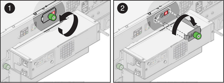

  2. ロックアセンブリ上の脱落防止機構付きねじを緩めます。
  3. ロックアセンブリの長い爪が左側のスロットから抜けるまで、ロックアセンブリをシャーシからまっすぐ引き出します。
  4. ロックアセンブリを時計方向に 180 度回転し、長い爪を右側のスロットに差し込みます。ロックアセンブリをシャーシに押し込みます。
    ロックが正しく挿入されたら、ロックアセンブリの左側にある小さい窓に、ロック解除された白い南京錠アイコンが見えます。
