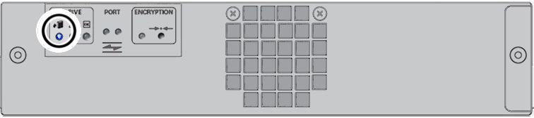

ライブラリの電源を投入するには、基本モジュールのフロントパネルの左上にある電源スイッチを押します。
周囲のテキストで完全に説明されている図。

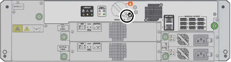

  1. 基本モジュールの背面でロボットのロックを見つけます。ロックは、エンクロージャーの上部中央にあるプラスチックのツイストノブです。
  2. ノブがカチッと鳴ってはまるまで、ノブを反時計回りに回します。

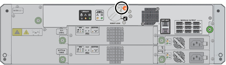

    ロボットがロックされると、ノブのポインタが、赤い鍵の掛かった南京錠アイコンを過ぎたところをポイントします。

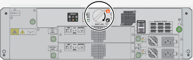

  2. ノブがカチッと鳴ってはまるまで、ノブを時計回りに回します。
    ロボットがロック解除されると、ノブのポインタが、黒い鍵の外れた南京錠アイコンを過ぎたところをポイントします。

  3. 必要なドライブを右クリックします。
    コンテキストメニューが表示されます。
  4. ドライブのコンテキストメニューから、「Remove Drive」を選択します。
    「Remove Drive」ダイアログが表示されます。
  5. 取り外すドライブを準備せずにダイアログを閉じるには、「Cancel」を押します。
  6. 取り外すドライブを準備してダイアログを閉じるには、「OK」を押します。
    ドライブの左上隅の青い LED が点灯し、ドライブを安全に取り外せることが示されます。

  1. ライブラリの電源を切断します。
  2. ロボットを固定します。
  3. ブラウザベースのユーザーインタフェースまたはローカルのオペレータパネルを使用して、すべてのマガジンのロックを解除します。「Unlock Magazines」ダイアログで「Select All」オプションを押します。
  4. ライブラリからすべてのテープカートリッジマガジンを取り外します。
    移動中はテープカートリッジが動き、ライブラリが再起動したときにライブラリのロボット装置を妨害する可能性があります。手順については、マガジンのロードおよびアンロードを参照してください。
  5. ライブラリを新しい場所に移動します。
  6. マガジンを取り付け直します。
  7. 電源、ホスト接続、およびローカルエリアネットワーク (LAN) のケーブルを再接続します。
  8. ロボットのロックを解除します。
  9. ライブラリの電源を投入します。
