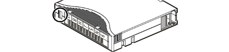

  5. カートリッジが LTO Ultrium Gen-7、Gen-6、または Gen-5 データカートリッジであることを確認します。メディアの種類は、左側の書き込み保護スイッチの隣にある、ラベルの最後のフィールドにあります。L7 または LX は Gen-7 メディア、L6 または LW は Gen-6 メディア、および L5 または LV は Gen-5 を表します。

  8. データテープが格納された左マガジンスロットに、残りのスロットをロードします。カートリッジハブが下に向いていて、ラベルおよび書き込み保護スイッチがマガジンの開放側を向いた状態で、各カートリッジを挿入します。プラスチック製の保持ばねが所定の位置にはまるまで、各カートリッジをスロットにゆっくり押し込みます。

  15. データカートリッジをマガジンにロードします。カートリッジハブが下に向いていて、ラベルおよび書き込み保護スイッチがマガジンの開放側を向いた状態で、各カートリッジをマガジンスロットに挿入します。プラスチック製の保持ばねが所定の位置にはまるまで、カートリッジをスロットにゆっくり押し込みます。

  3. マガジンをロードします。カートリッジハブが下に向いていて、ラベルおよび書き込み保護スイッチがマガジンの開放側を向いた状態で、各カートリッジをマガジンスロットに挿入します。プラスチック製の保持ばねが所定の位置にはまるまで、カートリッジをスロットに押し込みます。

  8. マガジンをロードします。カートリッジハブが下に向いていて、ラベルおよび書き込み保護スイッチがマガジンの開放側を向いた状態で、各カートリッジをマガジンスロットに挿入します。プラスチック製の保持ばねが所定の位置にはまるまで、カートリッジをスロットに押し込みます。
