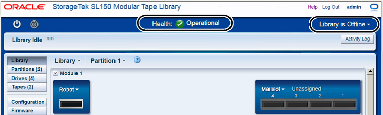

システムダッシュボードの確認
SL150 テープライブラリのモニターに必要なのは、リモートユーザーインタフェースの各画面の上部にある「Library Health」およびホスト接続のインジケータを見ることだけです。これら 2 つのインジケータは、ライブラリの全体的な動作状態およびホストシステムとの接続ステータスの概要を示します。
周囲のテキストで完全に説明されている図。
ライブラリの「Health」インジケータは、システム内の各コンポーネントを総合した状態を表します。ライブラリが「Operational」のときは、ライブラリのすべてのコンポーネントが「Operational」であり、ライブラリは全体として完全に機能し、使用可能になっています。ライブラリが「Degraded」のときは、ライブラリは動作しており使用可能ですが、障害が発生しているコンポーネント、またはサブコンポーネントの障害によって機能低下しているコンポーネントが 1 つ以上あります。ライブラリが「Failed」のときは、ライブラリは使用できません。冗長性のない重要なコンポーネントに障害が発生したか、障害のあるブリッジドライブによってライブラリとホストの間の制御データパスが破壊されています。
ライブラリのホスト接続インジケータは、「Library is Online」でありホストアプリケーションで使用できる状態か、保守またはシステム障害のために使用できない状態かを示します。ライブラリは、次のいずれかの理由で使用不可になる場合があります。「Library is Offline」、「Magazine is Open」、「Library is Initializing」、「Library is Powering Down」、「Maintenance」(保守実行中)、「Start-up Failed」、または「Library is Inoperative」(そのため再起動が必要)。

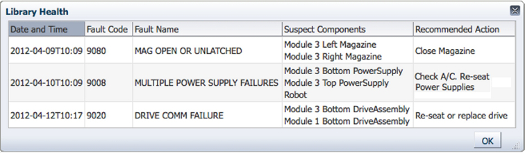

健全性の詳細の確認
ライブラリの「Health」インジケータに、ライブラリが「Degraded」または「Failed」であると表示された場合は、インジケータをクリックして詳細を表示します。リモートユーザーインタフェースに障害テーブルが表示され、「Date and Time」、「Fault Code」、「Fault Name」、「Suspect Components」のリスト、および各問題を修正するための「Recommended Action」が示されます。
障害の副作用によって、ほかの正常なコンポーネントに障害が発生しているように見えることがあります。そのため、各障害レコードの「Suspect Components」フィールドには、考えられる原因が可能性の高い順に一覧表示されます。たとえば、モジュール 3 の拡張コントローラがライブラリコントローラへの接続を失い、同じモジュールのマザーボード、シャーシ、および電源装置に障害が発生しているように見える場合、「Suspect Components」フィールドには、モジュール 3 とライブラリコントローラを接続するモジュール相互接続ケーブルが最初に表示され、可能性の低いほかのコンポーネントがそのあとに表示されます。
ライブラリの健全性情報の解釈については、トラブルシューティングを参照してください。

SL150 のブラウザベースのユーザーインタフェースで各画面の上部に表示されるライブラリの「Health」インジケータは、主要な診断ツールです。「Health」インジケータに、ライブラリが「Degraded」または「Failed」であると表示された場合は、次の手順で操作します。
  1. 「Degraded」または「Failed」インジケータをクリックします。
    ユーザーインタフェースに「Library Health」テーブルが表示され、システム上で検出された障害が 1 行に 1 つずつ表示されます。各行のフィールドには、「Date and Time」、「Fault Code」、問題に関連付けられた「Fault Name」、問題の原因と考えられる「Suspect Components」を可能性順に並べたリスト、および問題を修正するための「Recommended Action」が表示されます。
  2. テーブル内の障害レコードごとに、障害レコードに表示された疑わしいコンポーネントを順に処理します。
  3. 開いている障害レコードをすべて閉じても、ライブラリを「Operational」状態にできない場合は、部品とテクニカルサポートの入手に移動して、関連するナレッジ記事を確認し、解決方法が見つからなければサービスリクエストを開きます。障害コードおよび実施したアクションの詳細を含めてください。
  4. それ以外の場合は、必要に応じてライブラリが正常に機能していることを確認できます。ライブラリの自己診断を実行するを参照してください。
