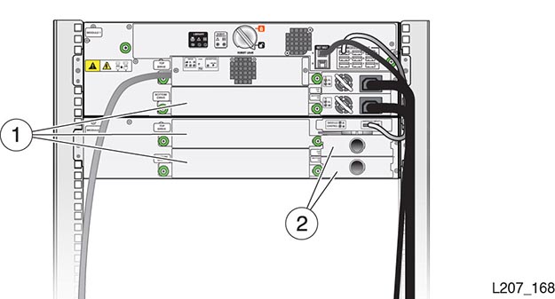

図6-1 SL150 ライブラリ背面図
図6-1 については、周囲のテキストで説明しています。
図の凡例:
1 - テープドライブフィラー
2 - 電源装置フィラー

電源装置フィラーを取り外す
  1. 電源装置フィラーの穴に指をかけます (図6-1 を参照)。
  2. フィラーを電源装置スロットから引き抜いて、脇に置きます。

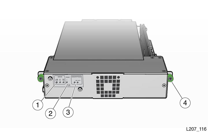

図6-3 テープドライブトレー
図6-3 については、周囲のテキストで説明しています。
図の凡例:
1 - ドライブインジケータ
2 - ポートインジケータ (HP ドライブのみ)
3 - 暗号化インジケータ
4 - つまみねじ (トレーの両側に 1 つずつ)

追加のテープドライブトレーを取り付ける
注意:
装置の損傷。ドライブトレーの回路カードまたは静電気に弱いコンポーネントには触らないでください。回路カードは、ドライブトレーの右側にあります (図6-3 を参照)。
  1. ESD を防ぐため、慣例に従ってください。
  2. 輸送用梱包箱からドライブトレーを取り外します。
    注記:
    ドライブトレーを取り扱うときは、背面の角 (つまみねじの近く) とトレーの底部を持ちます。実際のテープドライブの上部カバーには触れないようにしてください。
  3. ドライブトレーの後ろの隅をつかみ、ドライブトレーの前部をライブラリドライブスロットに挿入します。
  4. ドライブトレーをドライブスロットに完全に押し込みます。
    ライブラリの電源を入れると、ドライブトレー後部のインジケータがアクティブになります。
  5. ドライブトレーの両側にあるつまみねじをしっかりと締めて、トレーがどの方向にも動かないようにします。
  6. インタフェースケーブルをドライブの左側のポートに接続します。
