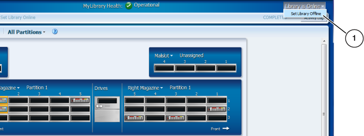

ライブラリをオフラインに設定する
ライブラリをオフラインに設定するには:
  1. SL150 リモートインタフェースにログインします。
    注記:
    閲覧者役割では、自己診断を実行できません。
  2. 左側のナビゲーション領域で、「Library」をクリックします。
    取り付けられたモジュールごとにセクションを 1 つ含むグラフィカルライブラリマップが表示されます。
  3. 画面の右上で、現在のライブラリ状態を確認します。
  4. 「Library is Online」をクリックします。
  5. 「Set Library Offline」を選択します (図5-1 を参照)。
    「Set Library Offline」ダイアログボックスが表示されます。
  6. 「OK」をクリックして続行するか、「Cancel」をクリックして終了します。
    図5-1 ライブラリをオフラインに設定する
    図5-1 については、周囲のテキストで説明しています。
図の凡例:
1 - ライブラリをオフラインに設定する

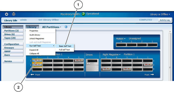

  4. リモートインタフェースのヘルプ (疑問符) アイコンの横の「Library」コントロールを見つけます (図5-2 を参照)。
  5. 「Library」リストを使用して、「Basic Self Test」または「Full Self Test」を選択します (最初の設置時には「Full Self Test」を使用します)。
    自己診断のダイアログボックスが表示されます。
  6. テストを開始する場合は「OK」をクリックし、終了する場合は「Cancel」をクリックします。
    図5-2 自己診断のコマンド
    図5-2 については、周囲のテキストで説明しています。
図の凡例:
1 - Basic Self Test コマンド
2 - 診断カートリッジ (予約スロット内)

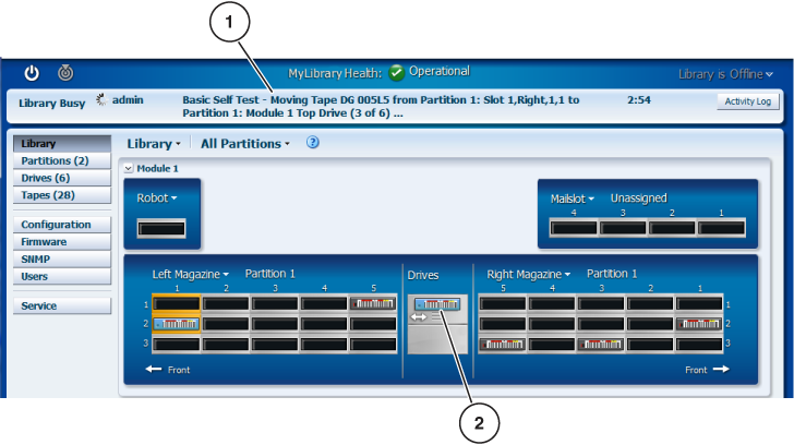

タスク2   自己診断の進行状況をモニターする
  1. アクティビティーウィンドウセクションで自己診断の進行状況を監視します (図5-3 を参照)。
    図5-3 自己診断の進行状況
    図5-3 については、周囲のテキストで説明しています。
    図の凡例:
    1 - 自己診断アクティビティー
    2 - モジュール 1 の最上部ドライブ内の診断カートリッジ
    注記:
    ライブラリマップには、スロットからロボットおよび宛先 (テープドライブ、メールスロット、またはカートリッジスロット) へのカートリッジの移動が視覚的に表示されます。

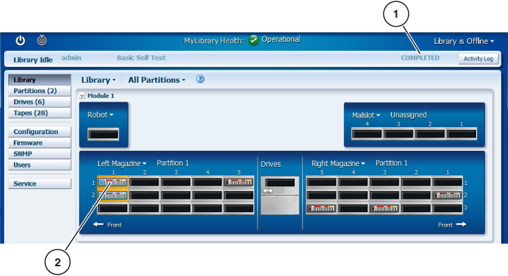

  2. テストが正常に完了したことを確認します。
    注記:
    診断が正常に完了しないか、診断を中止する場合は、「未完了の診断」というセクションの情報を参照してください。
    図5-4 自己診断の完了
    図5-4 については、周囲のテキストで説明しています。
    図の凡例:
    1 - 自己診断の完了
    2 - 予約スロットへ戻された診断カートリッジ
