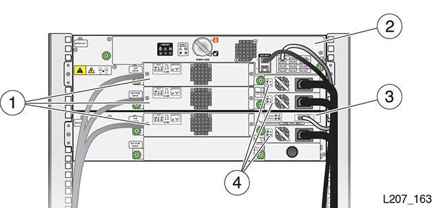

図3-1 は、ロボット、テープドライブ、電源装置、およびモジュールコントローラの顧客交換可能ユニット (CRU) が取り付けられている SL150 ライブラリの背面を示しています。ほとんどの CRU 取り外しアクティビティーでは、ケーブルの切断、ラッチの解放または拘束ねじを緩めること、および CRU の取り出しが必要になります。ライブラリの電源を切断する場合は、特定の CRU 取り外しおよび交換アクティビティーを実行する必要があります (その他の CRUを参照)。
図3-1 CRU の位置 (SL150 の基本モジュールと拡張モジュールの背面図)
図3-1 については、周囲のテキストで説明しています。
図の凡例:
1 - テープドライブトレー
2 - ロボット (基本モジュール内)
3 - モジュールコントローラ (拡張モジュール内)
4 - 電源装置

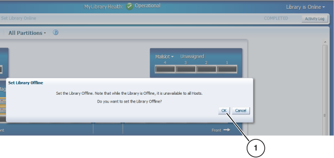

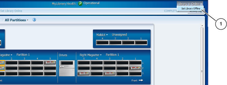

ライブラリをオフラインに設定するには
  1. ホストアプリケーションを休止して、アクティブなストレージ操作に支障をきたさないようにします。
  2. ブラウザを使用して SL150 リモートインタフェースにログインします (図2-1 を参照)。
  3. 「Library is Online」をクリックします (図3-2 を参照)。
  4. 「Set Library Offline」を選択して、ライブラリを保守モードにします。
  5. 「Set Library Offline」ダイアログボックスの「OK」をクリックします (図3-3 を参照)。
    図3-2 ライブラリをオフラインに設定する

図3-3 オフラインの確認
図3-3 については、周囲のテキストで説明しています。
図の凡例:
1 - 確認のダイアログボックス (「OK」ボタン)

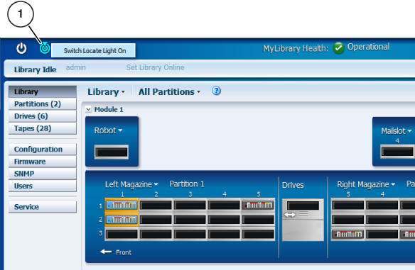

位置特定ライトを有効にする
  1. ブラウザを使用して SL150 リモートインタフェースにログインします (図2-1 を参照)。
  2. 画面の左上にある位置特定アイコンをクリックします (図3-4 を参照)。
  3. 「Switch Locate Light On」を選択します。
    GUI の位置特定インジケータがアクティブ化します。
    物理的な位置特定インジケータが、フロントコントロールパネルと、(基本モジュールの背面にある) ロボット CRU 上の黒い矩形 (図3-1 を参照) 内でアクティブ化します。
    図3-4 ライブラリの位置特定
    図3-4 については、周囲のテキストで説明しています。
    図の凡例:
    1 - 位置特定インジケータ

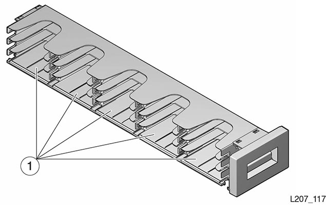

モジュールの右側のテープマガジンを図3-5 に示します。左マガジンと右マガジンを入れ替えることはできません。各マガジンは、3 行 x 5 列の配列で配置されたスロットに 15 個のカートリッジが格納されます。
図3-5 テープマガジン
図3-5 については、周囲のテキストで説明しています。
図の凡例:
1 - マガジン内のテープスロット (5 列 x 3 行)。

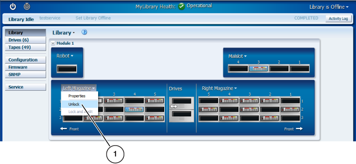

SL150 リモートインタフェースには、オフラインのライブラリ用にカートリッジマガジンをロック解除する方法が備わっています。図3-6 に、左マガジン用の拡張メニューを備えたリモートインタフェースを示します。
注記:
この方法が実用的でない場合は、「カートリッジマガジンを手動で取り外す」を参照してください。
テープカートリッジマガジンを取り外す
次の手順は、SL150 リモート管理インタフェースに依存します。この手順は、ライブラリが操作可能であるときにマガジンを取り外す場合にのみ使用するものです。この手順は、障害の発生したライブラリモジュールを取り外すための準備手順として使用するものではありません。
注記:
リモートライブラリインタフェースにログインできない場合は、「カートリッジマガジンを手動で取り外す」を参照してください。

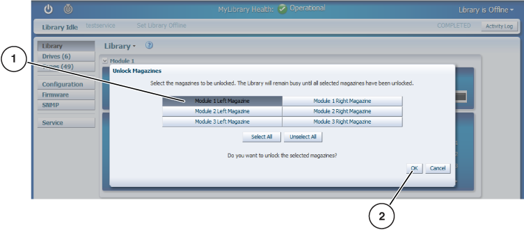

タスク1   GUI からマガジンをロック解除する
  2. ライブラリをオフラインに設定します (ライブラリをオフラインに設定するにはを参照)。
  3. 左側のナビゲーション領域で「Library」をクリックして、ライブラリのグラフィカル表現を表示します。
  4. 適切なモジュール番号を見つけます (必要に応じてスクロールする)。
  5. 取り外すマガジンのラベルをクリックします (図3-6 を参照)。
  6. 「Unlock」を選択します。
    「Unlock Magazines」ダイアログボックスが表示され、ライブラリがコードバージョン 2.25 以降を実行している場合は特定のマガジンが強調表示されます。
  7. 「OK」をクリックして、マガジンをロック解除します (図3-7 を参照)。
    図3-6 マガジンのアクション
    図3-6 については、周囲のテキストで説明しています。
    図の凡例:
    1 - マガジンのコントロール (「Unlock」)
    図3-7 「Magazine Unlock」ダイアログボックス (コードバージョン 2.25)
    図3-7 については、周囲のテキストで説明しています。
    図の凡例:
    1 - 特定のマガジンが強調表示
    2 - 「OK」ボタン

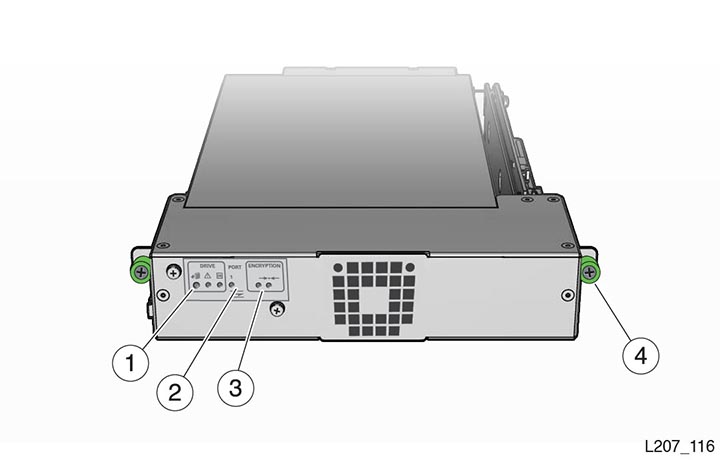

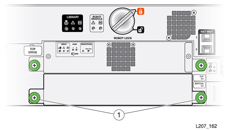

ドライブトレー構成部品
ドライブトレーアセンブリ (ドライブトレー) は、モジュールの背面の中央にあります (図3-1 を参照)。ドライブトレーには、バックパネル上の一連のインジケータ (図3-8 を参照)、右側のつまみねじの近くにある露出した回路カード、テープドライブ、およびシャーシ (スレッドとも呼ばれる) があります。
図3-8 テープドライブトレー CRU (HP LTO-5)
図3-8 については、周囲のテキストで説明しています。
図の凡例:
1 - ドライブインジケータ
2 - ポートインジケータ (HP SAS および HP LTO-6 FC ドライブ)
3 - 暗号化インジケータおよび IP リセットスイッチ (HP ドライブのみ)
4 - つまみねじ (ドライブトレーにはつまみねじが 2 つある)

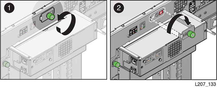

タスク3   テープドライブトレーを取り外す
  1. ライブラリの背面にアクセスします (該当する場合はラックの背面ドアを開ける)。
  2. 青色のインジケータ (ドライブの取り外し準備ができていることを示す) を備えたドライブトレーを見つけます。
  3. インタフェースケーブルにラベルが付いていることを確認します。必要に応じて、ラベルを貼り付けます。
  4. ドライブトレーのジャックからケーブルを外します (図3-1 を参照)。

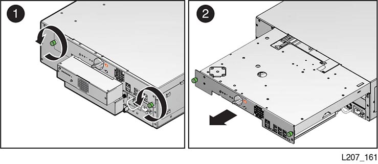

  5. ドライブトレーのつまみねじを緩めます (図3-9 を参照)。
  6. ドライブトレーをつかみ、ライブラリのドライブスロットから引き出し、作業面に平らな状態で立てて置きます。
    図3-9 つまみねじ、ラッチ、およびロック
    図3-9 については、周囲のテキストで説明しています。
    図の凡例:
    1 - ロボットのつまみねじ
    2 - ドライブトレーのつまみねじ
    3 - モジュールコントローラのラッチ
    4 - ロボットロック (改良されたロック設計)

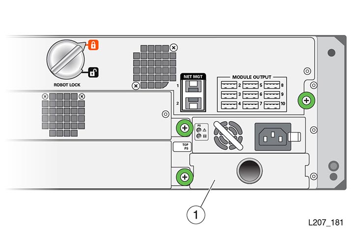

電源装置
電源装置 (図3-10) は、左上の角にインジケータがあり、電源コンセントの右側にリリースラッチがあります。
モジュール 1 には電源装置が 1 台必要です (図3-1 を参照)。ドライブが取り付けられた拡張モジュールには、電源装置が 1 台必要です。
図3-10 電源装置 CRU
図3-10 については、周囲のテキストで説明しています。
図の凡例:
1 - 電源装置インジケータ
2 - 電源装置のラッチ

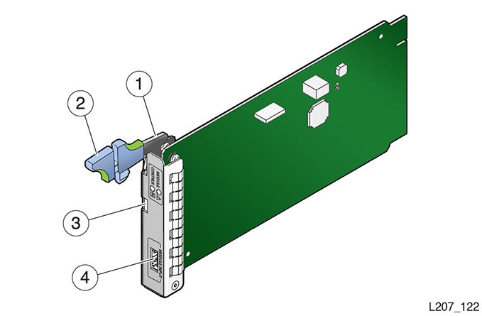

  • モジュールコントローラ

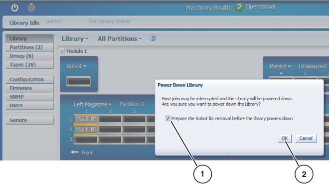

GUI から制御による電源切断を行う

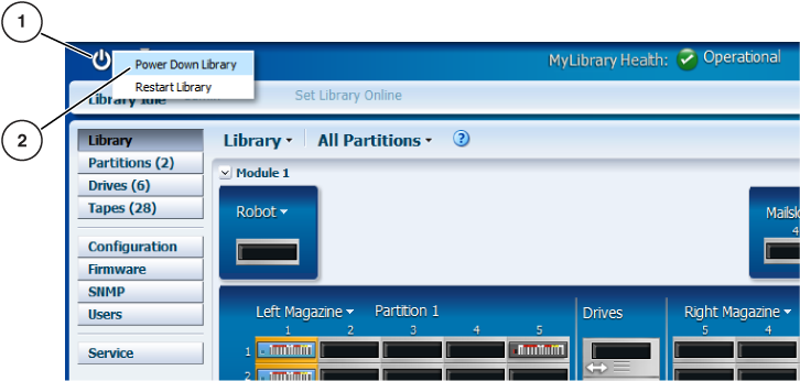

  3. 画面の左上にある電源アイコンをクリックします (図3-11 を参照)。
  4. 「Power Down Library」を選択します。
  5. 該当する場合は、「Prepare the Robot for removal before the library powers down」を選択します (図3-12 を参照)。
  6. 「OK」をクリックします。
  7. 画面上のプロンプト (ロボットをロックする手順など) に従います。
    図3-11 ライブラリの電源切断
    図3-11 については、周囲のテキストで説明しています。
    図の凡例:
    1 - Power Down Library コマンド
    図3-12 ロボットの取り外し準備
    図3-12 については、周囲のテキストで説明しています。
    図の凡例:
    1 - 「Power Down Library」ダイアログボックス (チェックボックス)
    2 - 「OK」ボタン

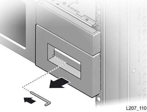

カートリッジマガジンを手動で取り外す
注意:
テープカートリッジマガジンを手動で取り外すと、ロボットメカニズムが損傷する可能性があります。この手順は、「その他の CRU」に記載された一部の CRU の取り外しと交換をサポートしています。この手順を始める前に、ライブラリの電源を切断してください。
タスク1   マガジンのラッチを解除する
  1. ライブラリの電源を切断します (電源切断を参照)。
  2. 六角棒レンチ (取り付けキットで提供) をカートリッジマガジンの内側の下の角にある点検口に差し込みます。
  3. 六角棒レンチをマガジンの正面と平行に並べます (図3-13 を参照)。
  4. その工具を点検口にゆっくり押し込んで、タッチスクリーンの背後にあるラッチとかみ合わせて、六角棒レンチを所定の位置に固定します。
    図3-13 マガジンの解除
    図3-13 については、周囲のテキストで説明しています。
タスク2   マガジンを取り外す
注意:
マガジンにはカートリッジ固定ばねが含まれていますが、マガジンを持ったり移動したりする間は、カートリッジが落下しないように注意してください。
  1. テープカートリッジマガジンの開口部をもう片方の手でつかみ、マガジンをライブラリから少しだけ引き出します。
  2. 六角棒レンチを取り外して、将来の使用のために保管します。
  3. 取り外している間、もう片方の手でマガジンの底面を支えます。
  4. マガジンをライブラリモジュールから引き出して、脇に置きます。

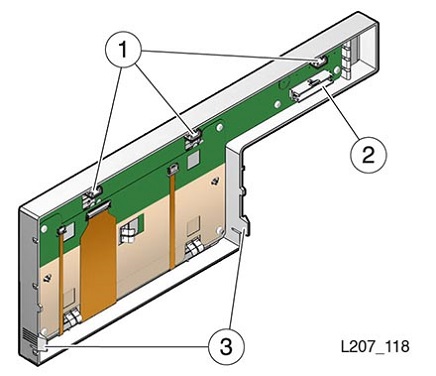

フロントコントロールパネル
フロントコントロールパネルは基本モジュール上にあります。図3-14 は、上部のタブ、回路カードジャック、およびパネルの側面にあるラッチを備えたパネルの裏側を示しています。
注意:
ロボット、フロントコントロールパネル、および基本モジュールシャーシは、製品のシリアル番号および顧客設定の維持にきわめて重要です。これらの CRU のいずれかの交換が必要になった場合は、単一の電源切断サイクルの間に 1 台の CRU のみを交換できます。
図3-14 フロントコントロールパネルの背面図
図3-14 については、周囲のテキストで説明しています。
図の凡例:
1 - タブ
2 - ジャック
3 - ラッチ

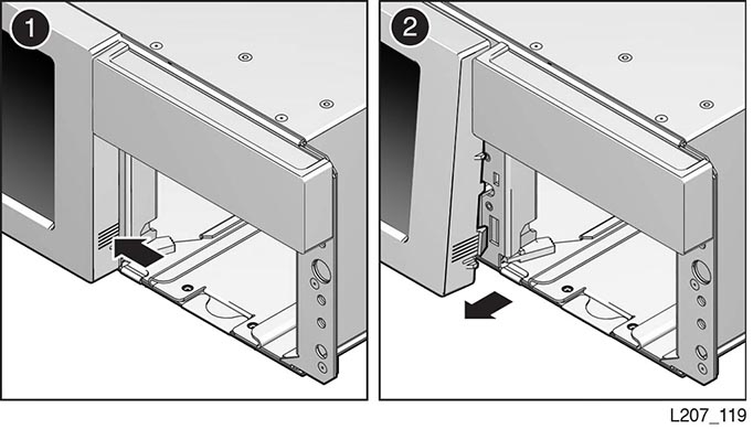

フロントコントロールパネルを取り外す
  1. ライブラリの電源を切断します (GUI から制御による電源切断を行うを参照)。
  2. 基本モジュールから両方のカートリッジマガジンを取り外します (カートリッジマガジンを手動で取り外すを参照)。
  3. それぞれのマガジンベイの内壁の内側にあるラッチを押し、パネルがラッチ解除されるまでパネルの下端をモジュールから引き離します (図3-15 を参照)。
  4. パネルの上端にあるタブをモジュールから外します。
  5. パネルの上端をモジュールの上部から離して約 90 度回転させ、片方の手を使ってこの位置でパネルを保持します。

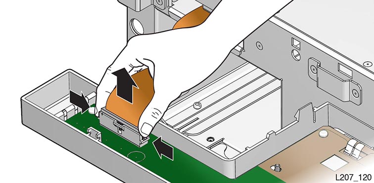

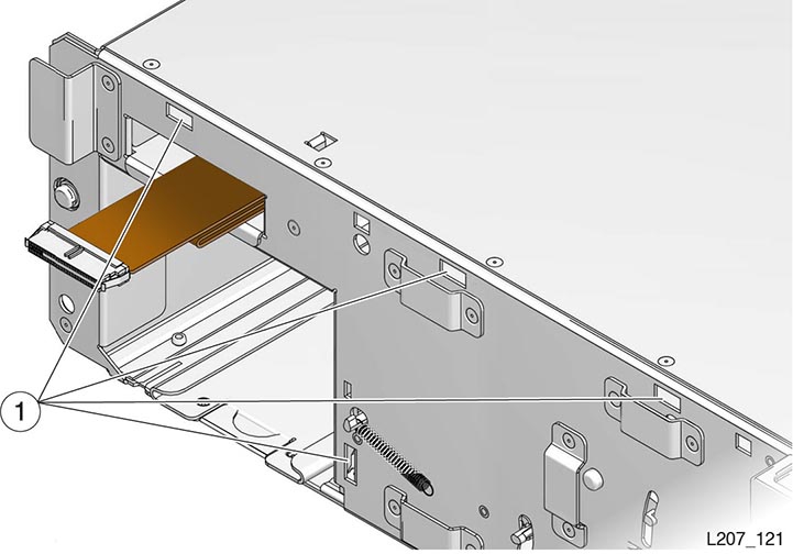

  6. 回路カード上にあるジャックからリボンケーブルプラグを外します (図3-16 を参照)。
  7. パネル CRU を静電気防止マットの上に置きます。
    図3-15 フロントコントロールパネルの側面図
    図3-15 については、周囲のテキストで説明しています。
    図3-16 フロントコントロールパネルのジャック
    図3-16 については、周囲のテキストで説明しています。

  1. 交換用のフロントコントロールパネルをそのパッケージから取り出します。
  2. パネルのプラスチック製カバーをつかみ、それを基本モジュールまで持ち上げます。
  3. パネルの裏面にある回路カードジャックにケーブルをつなぎます。コネクタがジャックとぴったり重なっていることを確認します。
  4. パネルの上端にあるタブを基本モジュールのスロットに差し込みます (図3-17 を参照)。
  5. フロントコントロールパネルを下方に回転させ、下端を基本モジュールのスロットに押し込みます。パネルが所定の位置にカチッと音を立ててはまります。
  6. 両方のカートリッジマガジンを交換します (テープカートリッジマガジンを交換するを参照)。
  7. 「電源システムの動作」に進みます。
    図3-17 基本モジュールのフロントコントロールパネルのスロット
    図3-17 については、周囲のテキストで説明しています。
    図の凡例:
    1 - 基本モジュールシャーシのスロット
モジュールコントローラ
モジュールコントローラは、ライブラリの背面から見ると、拡張モジュールの右上の角にあります (図3-1 を参照)。モジュールコントローラは、基本モジュール上のモジュール出力ポートに接続されている拡張ケーブルから電源を取ります。
図3-18 のモジュールコントローラに、取り外しと交換に関連する項目を示します。
モジュールコントローラを取り外す
注記:
「静電放電」を参照してください。
タスク1   準備
  1. 障害のあるモジュールコントローラを含むライブラリ上の位置特定インジケータを有効にします (位置特定ライトを有効にするを参照)。
  2. 障害のあるコントローラを含むモジュールを見つけます。
  3. ライブラリの電源を切断します (GUI から制御による電源切断を行うを参照)。
    図3-18 モジュールコントローラ CRU
    図3-18 については、周囲のテキストで説明しています。
    図の凡例:
    1 - ちょうつがい
    2 - ラッチ
    3 - スロット
    4 - 拡張ケーブルジャック
タスク2   取り外し
  1. モジュールコントローラのジャックから拡張ケーブルを外します。ケーブルのもう一方の端を基本モジュールから外さないでください。
  2. ラッチ部分を両側から押します。
  3. ラッチをモジュールコントローラから離して完全に広げます。
  4. コントローラカードをモジュールスロットから引き出します。
  5. モジュールコントローラを静電気防止の作業面に置きます。
モジュールコントローラを交換する
注意:
ESD の損傷。電子部品または電気接点に触れないでください。
  1. 交換用のモジュールコントローラを ESD パッケージングから取り出します。
  2. 部品または電気接点に触れないようにしてモジュールコントローラをつかみます。
  3. 固定用ラッチを開きます。
  4. モジュールコントローラをコンポーネント側を上にして、モジュールスロットに挿入します。
  5. ラッチをスロットにはめてモジュールコントローラを固定します。
  6. 拡張ケーブルをモジュールコントローラのジャックにつなぎます。
    ケーブルのもう一方の端は、ロボット CRU 上のモジュール出力ポートにすでに接続されています。
  7. 障害のあるモジュールコントローラを ESD パッケージングに挿入します。
  8. 「電源システムの動作」に進みます。

  1. ロボットの取り外し準備のためのオプションを有効にして、ライブラリの電源を切断します。(「GUI から制御による電源切断を行う」を参照。)
    電源切断手順を使用してロボットをパーキングできない場合は、「ロボットを手動で格納する」を実行します。

  3. ロボットモジュールのつまみねじを緩めます (図3-19 を参照)。
    図3-19 ロボットの取り外しと交換
    図3-19 については、周囲のテキストで説明しています。
  4. ロボットモジュールのつまみねじをつかみ、ロボットを約 254 mm (10 インチ) 基本モジュールから引き出します。
  5. 手の位置を引き伸ばされたロボットの中心付近に変えます。
  6. ロボットを基本モジュールから完全に引き出して、静電気防止の作業面に置きます。

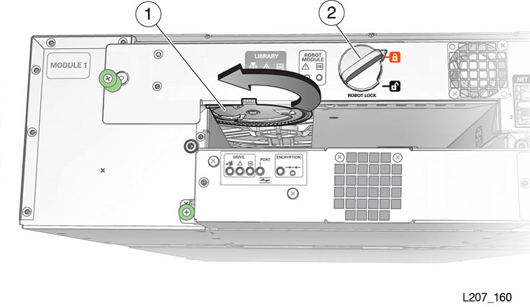

ロボットを手動で格納する
注記:
電源切断手順を使用してロボットをパーキングできなかった場合は、この手順を実行してください。
  1. 基本モジュールから上部ドライブトレーを取り外します (ドライブトレー構成部品を参照)。
  2. ライブラリの内側と上部ドライブスロット上にあるブルホイールギアを見つけます (図3-20 を参照)。
  3. ドライブスロットをのぞき込んで、ロボットの位置を特定します。
  4. 親指でギアを回してロボットを持ち上げ、指でギアの位置を保持して、親指の位置を変えて、ギアを回します。ロボットが基本モジュールの最上部にくるまで、必要に応じて繰り返します。
    ロボットが格納されない場合は、「ロボットを手動で取り外す」に進みます。
  5. ロボットをロックするまで、ロボットが完全に持ち上げられた状態でブルホイールギアを固定します。
  6. タスク1 ロボットをパーキングしてロックするの手順 5 に戻り、「ロボットの取り外し」の最後の手順まで続けます。

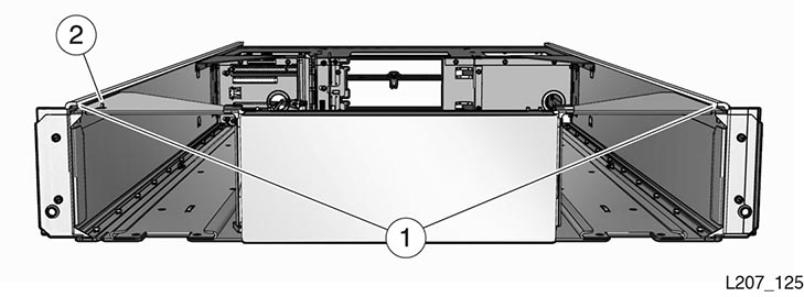

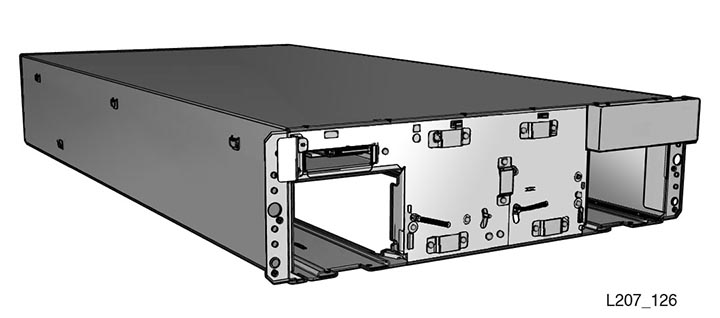

拡張モジュールシャーシ
拡張モジュール CRU を図3-22 に示します。該当する場合は、カートリッジマガジン、テープドライブ、テープドライブフィラー、電源装置、電源装置フィラー、およびモジュールコントローラを障害のあるモジュールから CRU に移動する必要があります。
障害のあるモジュールを交換するには、その障害のあるモジュールにアクセスするために操作可能なモジュールを取り外すことが必要な場合もあります。たとえば、150 カートリッジのライブラリは 5 つのモジュールで構成されています。モジュール 2 に障害がある場合は、モジュール 5、モジュール 4、およびモジュール 3 を取り外して、障害のあるモジュール 2 にアクセスする必要があります。また、障害のあるモジュールの上にあるモジュールからカートリッジマガジンを取り外す必要もあります。
図3-22 追加モジュール CRU
図3-22 については、周囲のテキストで説明しています。
図の凡例:
1 - フランジ
2 - タブ

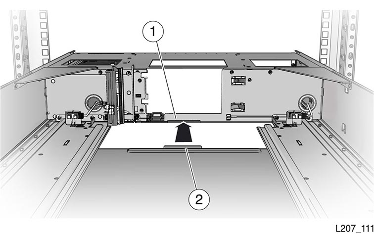

タスク2   フロア、ケーブル、およびコードを取り外す

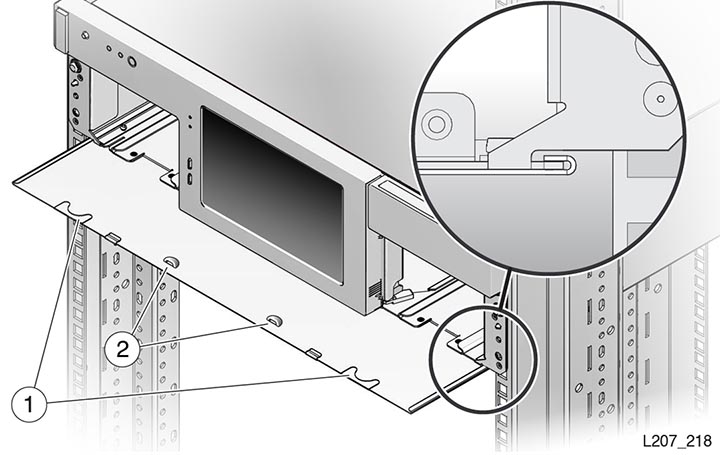

  1. マガジン開口部の内部でライブラリフロアのつまみをつかみます (図3-23 を参照)。
  2. フロアをモジュールの前面から引き出します。
    注記:
    フロアが移動しない場合は、マガジンの開口部から手を伸ばし、タッチスクリーンパネルの背後にフロアを押し下げて、フロアロックを外します。もう一方の手で、フロアを手前に引き出します。
  3. 影響を受けたそれぞれの拡張モジュールコントローラのジャックからケーブルを外します。
  4. フックとループストラップを開き、すべてのケーブルとコードを取り出してから、フックとループストラップを取り外します (プラスチックリベットのプランジャーを開きます)。
  5. 電源装置コードを外します。
  6. 該当する場合は、ドライブインタフェースケーブルと Ethernet ケーブルを外します。
    図3-23 ライブラリフロアパネル
    図3-23 については、周囲のテキストで説明しています。
    図の凡例:
    1 - フロアのつまみ
    2 - フロアロック (改善されたフロア設計)

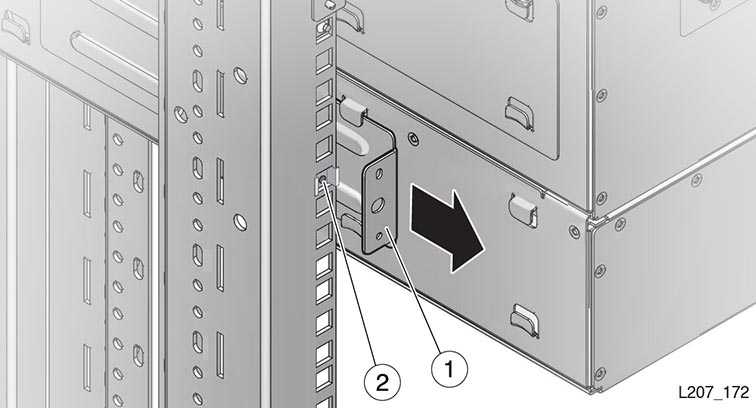

  3. モジュールをつかみ、フランジの割れ目が現れるまでモジュールを前方に引っ張り、モジュールの前面を下げて、モジュールをその上にあるモジュールから引き出し、ラックから引き離します。
  4. モジュールをラックの前面から離して下に置きます。
  5. プラスねじと後部レールをモジュールから外します。クリップナットを所定の位置に残しておきます (図3-24 を参照)。
  6. 障害のある拡張モジュールの下にあるすべてのモジュールの取り外しが完了するまで、必要に応じて タスク3を繰り返します。

ドライブフィラーを取り外す
  1. テープドライブフィラーの両側にあるつまみねじを緩めます (図3-25 を参照)。
  2. 拘束ねじをつかんで、フィラーを自分の方へ引っ張ります。
  3. フィラーをドライブスロットから取り出して、脇に置きます。そのフィラーはあとで CRU に取り付けます。
  4. 「CRU と障害のあるモジュールを取り外す」の手順 4 に戻ります。
    図3-25 テープドライブフィラー
    図3-25 については、周囲のテキストで説明しています。
    図の凡例:
    1 - ドライブフィラーのつまみねじ
電源装置フィラーを取り外す
  1. 電源装置フィラーの穴に指を引っ掛けます (図3-26 を参照)。
  2. フィラーを電源装置スロットから引き出して、脇に置きます。
  3. 「交換用の拡張 CRU を準備する」に進みます。
    図3-26 電源装置フィラー
    図3-26 については、周囲のテキストで説明しています。
    図の凡例:
    1 - 電源装置フィラー

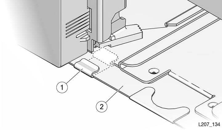

  1. 拡張モジュールシャーシの側面を持って、出荷用梱包箱から取り出します。
  2. その CRU がいちばん下のライブラリモジュールであるかどうかを確認します。いちばん下のモジュールでない場合は、「拡張 CRU シャーシを交換する」に進みます。

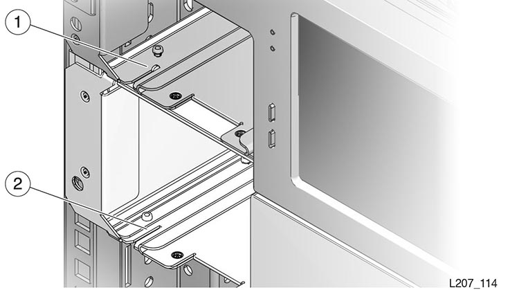

フロアを取り付ける
  1. モジュールをひっくり返します。
  2. フロアのフィンガーホールドがカートリッジマガジンスロットの内側を向くようにフロアの方向を合わせます。
  3. フロアの後端をモジュールの底面の溝に差し込みます。
  4. フロアをモジュールに押し込み、フロア後方のタブをモジュールスロットとかみ合わせます (図3-27 を参照)。
  5. フロアをモジュールに完全に押し込んで、各マガジンスロット内のフロアクリップを留めます (図3-28 を参照)。
  6. モジュールをひっくり返して、フロアクリップがシャーシに正しくかみ合っていることを確認します。
  7. 適切な手順に進みます。
    図3-27 フロアのタブ
    図3-27 については、周囲のテキストで説明しています。
    図の凡例:
    1 - フロアスロット
    2 - フロアのタブ
    図3-28 フロアの固定用のタブ
    図3-28 については、周囲のテキストで説明しています。
    図の凡例:
    1 - フロアクリップ
    2 - フロア

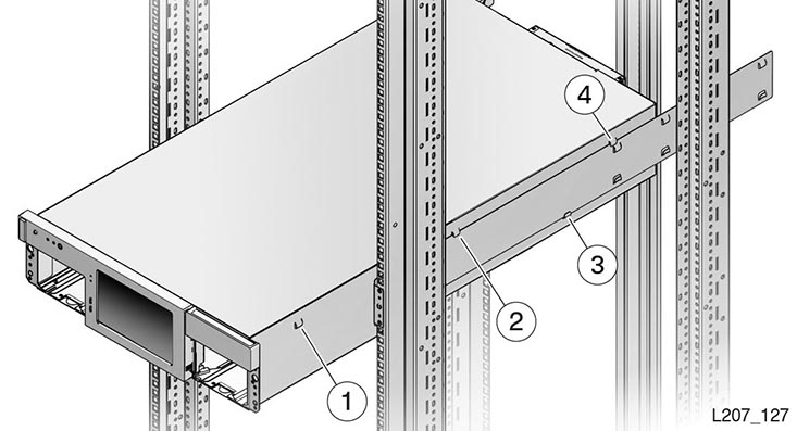

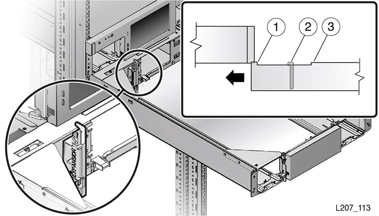

拡張 CRU シャーシを交換する
タスク1   取り付け
  1. 拡張モジュールの側面を持ち上げます。
  2. 拡張モジュールの後部にあるフランジをライブラリモジュールの下側先端の溝と合わせます。
  3. 拡張モジュールを数インチだけライブラリに押し込みます。
    注記:
    モジュールフランジにはすき間があります。
  4. 拡張モジュールをライブラリの方へゆっくりと押しながら、その上部先端を下げます。
  5. 拡張モジュールの内部垂直フランジとライブラリモジュールのプラスチック製ベゼルが接触しないように気を付けてください (図3-29 を参照)。
  6. 内部垂直フランジが取り付けられたモジュール正面の後ろに来たら、モジュールの先端を水平になるまで持ち上げます。ラック正面のスタイルから約 51 mm (2 インチ) になるまでモジュールを押し込み続けます。
  7. ライブラリモジュールの左マガジンスロット内で拡張モジュールの位置合わせタブと細長い穴を見つけます (図3-30 を参照)。
  8. 拡張モジュールを差し込み、位置合わせタブを左マガジンスロットに完全に固定します。
  9. 該当する場合は、拡張モジュール CRU ラベルを貼り付けます (切り込みマークの内側の左上の後方の角)。
    図3-29 オペレータパネルとの接触を回避
    図3-29 については、周囲のテキストで説明しています。
    図の凡例:
    1 - フランジ (短い部分)
    2 - 内部垂直フランジ
    3 - フランジ (長い部分)
    図3-30 モジュールの位置合わせ
    図3-30 については、周囲のテキストで説明しています。
    図の凡例:
    1 - 位置合わせタブ
    2 - スロット

  6. 電源装置を取り外します。(「電源装置を取り外す」を参照。)

  1. 基本モジュール側面をつかみ、後部がラックレールの上に来るまで持ち上げます。
  2. モジュールをラック内に導き、後部にある側面のタブをラックレールにはめ込みます (図3-32 を参照)。
    図3-32 基本モジュールの側面のタブ
    図3-32 については、周囲のテキストで説明しています。
    図の凡例:
    1 - 前方のタブ
    2 - 中央のタブ
    3 - 下部のタブ
    4 - 後方のタブ
  3. モジュールをラックに押し込んで、下部と中央にある側面のタブをはめ込みます。
    注記:
    レールが正しくはめ込まれない場合は、基本モジュールを取り外してレールを調整します。レールをはめるためにタブを曲げることは決してしないでください。
  4. 前方にある側面のタブがラックレールの前面に近づくまで、モジュールをラックに押し込みます。
  5. モジュールをわずかに持ち上げ、ラックに押し込んで、前方のタブをラックレール上に下ろします。
  6. ねじで基本モジュールをラックに固定します (一方のねじを数回回してから、他方のねじを数回回し、両方を締める)。

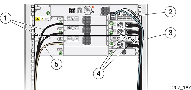

    図3-33 ケーブルの接続
    図3-33 については、周囲のテキストで説明しています。
    図の凡例:
    1 - ファイバチャネルケーブルのあるテープドライブ
    2 - 拡張モジュールケーブル
    3 - Ethernet ケーブル
    4 - 電源装置のコード
    5 - SAS ケーブルのあるテープドライブ
  2. 取り付けた各電源装置に電源コードをつなぎます。
  3. 「電源システムの動作」に進みます。

制御による電源切断は、SL150 リモート管理インタフェースまたは物理的なライブラリ電源ボタン (タッチスクリーン GUI も含まれる) から実行されます。制御による電源切断後に電源が失われた場合、BIOS は AC 電源が復元されると約 4 秒間電源オンにリセットされます。テープライブラリは、電源ボタンが押されてテープライブラリに電源が投入されるまで、電源切断状態に戻ります。
テープライブラリの強制的な電源切断は、ライブラリの電源が切断されるまで (約 10 秒間) 電源ボタンを押し続けることで実行されます。強制的な電源切断後に電源が失われた場合、ライブラリは AC 電源の復元から 4 秒たっても BIOS の電源をオンにしません。テープライブラリは、電源ボタンが押されてテープライブラリに電源が投入されるまで、電源切断状態のままになります。

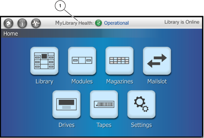

    起動時間は、ライブラリモジュールの数によって異なります。完了後は、タッチスクリーンにホーム画面が表示されます。
    図3-34 「Home」画面
    図3-34 については、周囲のテキストで説明しています。
    図の凡例:
    1 - ライブラリの健全性
  4. すべての CRU の OK インジケータを確認します。
  5. タッチスクリーン ( を参照) または SL150 リモートインタフェースからライブラリ健全性状態が操作可能図3-34であることを確認します。
    健全性状態が縮退または故障である場合は、ユーザーズガイドのトラブルシューティングセクションを参照して、問題の解決に役立ててください。
