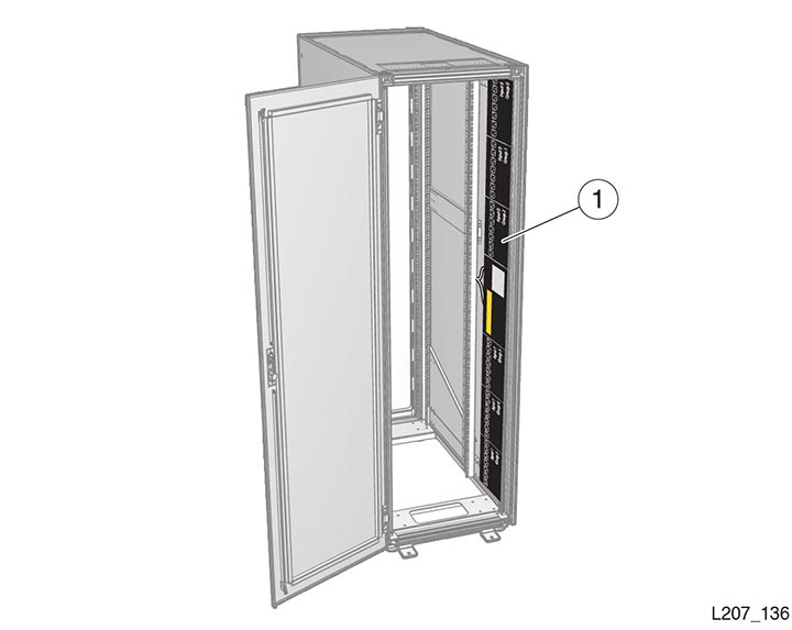

  • 建议您将配电设备放在机架右侧(从机架背面看,请参见图 2-1)。电源插座位于 SL150 磁带库的右侧。
图 2-1 Sun Rack II 的后视图(PDU 在右侧)
周围的文本说明了 图 2-1 。
图例:
1 - 配电设备 (Power Distribution Unit, PDU)
注意:
有关说明,请参阅机架和配电设备文档。
