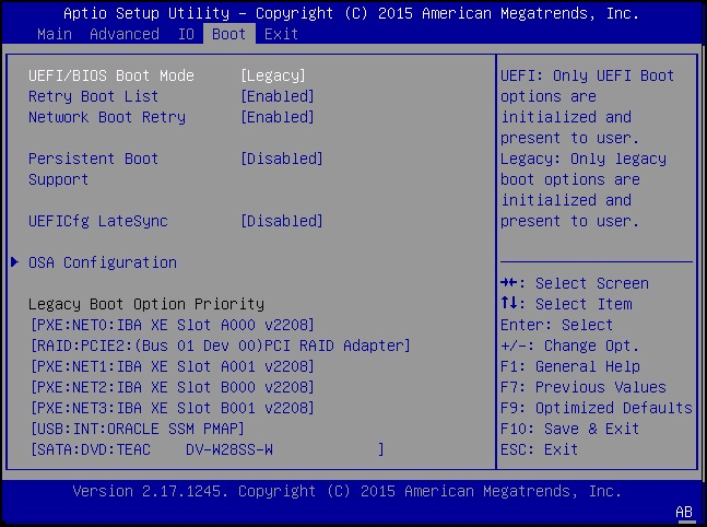

  10. 如果在 Legacy BIOS 引导模式下安装了 OS,请执行这些步骤,然后转至Step 12
    1. 在下面显示的 BIOS 设置实用程序屏幕中,使用向下方向键在 "Legacy Boot Option Priority" 字段下选择 [USB:SUN],然后按 Enter 键。
      image:图中显示了 Legacy BIOS 引导模式下的 “BIOS Boot Menu“ 屏幕。
      注 -  在您的安装中出现的 "BIOS Boot" 屏幕可能会因您的服务器中安装的磁盘控制器及其他硬件(如 PCIe 网卡)的类型而有差异。
      此时将显示 "Boot Option #1" 对话框。
    2. 选择 "[RAID: PCIE2: (...) PCI RAID Adapter]",然后按 Enter 键。
      "[RAID: PCIE2: (...) PCI RAID Adapter]" 移到顶部位置。
    3. 按 F10 键保存更改并退出 BIOS 设置实用程序,然后继续执行Step 12

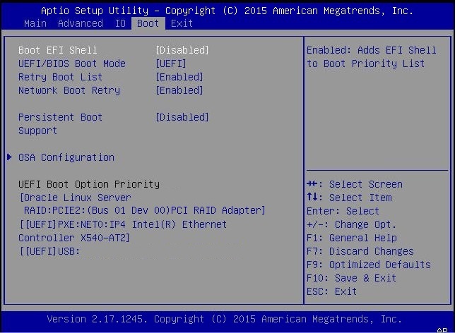

  11. 如果是在 UEFI 引导模式下安装了 OS,请执行以下步骤:
    1. 在下面显示的 BIOS 设置实用程序屏幕中,确认 "[Oracle Linux Server (RAID: PCIE2: (...) PCI RAID Adapter)]" 在 "UEFI Boot Option Priority" 字段下作为第一个选项列出。
      image:图中显示了 UEFI 引导模式下的 “BIOS Boot Menu“ 屏幕。
    2. 按 F10 键退出 BIOS 设置实用程序。
