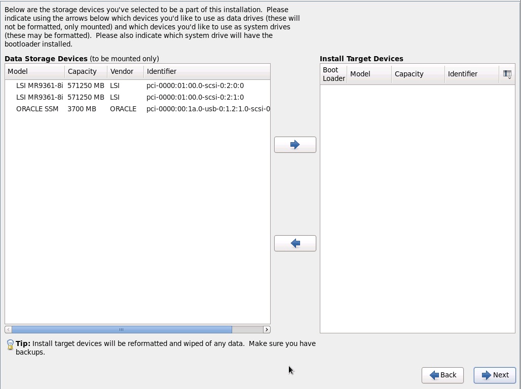

    此时将显示 "Please select the drive you'd like to install the operating system on" 屏幕。
    image:图中显示了 “Please Select the Drive You'd Like to Install the Operating System On“ 屏幕
  12. 选择要在其上安装操作系统的存储驱动器,滚动到屏幕底部并单击 Next
    Caution
    注意  -  不要选择 Oracle SSM 驱动器作为安装目标。此驱动器是为 Oracle System Assistant 保留的,在任何情况下都不应用作引导驱动器或存储驱动器。有关 Oracle SSM 闪存驱动器的更多信息,请参见Installation Target Options

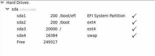

  17. 要创建分区,请执行以下操作:
    1. 滚动到屏幕底部并单击 "Create"。
      此时将显示 "Create Storage" 对话框。
      image:图中显示了 “Create Storage“ 对话框。
    2. 选择 "Standard Partition" 并单击 "Create"。
      此时将显示 "Add Partition" 对话框。
      image:图中显示了 “Add a Partition“ 对话框。
    3. 在对话框中,将 "Mount Point" 设置为 /boot,保留 "File System Type" 设置 ext4 和 "Size (MB)" 设置 200
      以下是更新后的 "Add Partition" 对话框。
      image:图中显示了更新后的 “Add a Partition“ 对话框。
    4. 单击 OK
      此时将创建分区。
    5. 重复上面的步骤 a 到步骤 d 以创建以下额外分区。

      此时将显示更新后的分区屏幕。
      image:图中显示了更新后的分区屏幕。

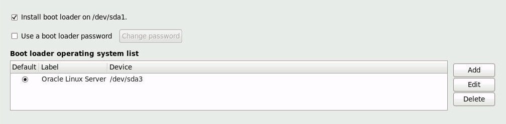

  21. 在安装引导装载程序屏幕中,选择 /dev/sda1 上的安装引导装载程序,然后单击 Next
