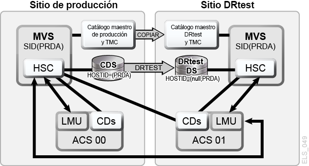

Mediante el uso de la función de prueba concurrente de recuperación ante desastres (CDRT), que ahora es una función integrada al software de StorageTek ELS, las empresas que actualmente usan las bibliotecas de cintas StorageTek Streamline y/o Nearline (hardware real), VSM (hardware virtual) y software asociado (HSC, VTCS) pueden validar su capacidad de continuidad empresarial de cintas reales y virtuales sin necesidad de comprar hardware o software adicional.
CDRT admite una prueba paralela de aplicaciones y hosts de producción con acceso simultáneo a los datos de producción, mediante los sistemas de prueba de DR y producción.
Los conceptos clave de CDRT son:
  • Mediante el uso de CDRT, una prueba de DR puede ejecutarse con hardware real, virtual o ambos.
  • CDRT, HSC y VTCS aplican de forma programática algunas restricciones funcionales durante la preparación de CDS y la prueba real de DR en un intento por garantizar la integridad del sistema.

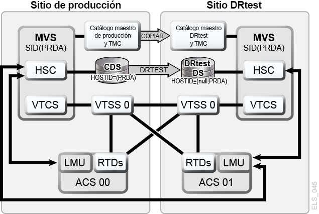

  • CDRT separa de forma lógica una porción de hardware real y virtual y agrupaciones de volúmenes de cintas de producción existentes para el período de la prueba de DR. Esto permite probar la configuración de DR y, al mismo tiempo, ejecutar el trabajo de producción, además, permite garantizar la integridad de los datos de producción y minimizar los conflictos para los volúmenes de cinta y los recursos de hardware.

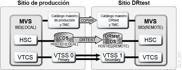

  • La CDRT crea una copia de prueba del CDS de producción. Por lo tanto, el subsistema de producción de ELS y los subsistemas de prueba de DR de ELS no se comunican entre sí. Los cambios que se producen en el CDS de prueba de DR no se reflejan en la copia del CDS de producción y viceversa. Los hosts de prueba de DR ejecutan el hardware separado de forma lógica únicamente. Los hosts de producción siguen usando todo el hardware con una excepción: los hosts de DR usan exclusivamente los VTSS separados de forma lógica durante la prueba de DR. Otros recursos, como las RTD, los cartuchos de varios volúmenes (MVC) y las cintas reutilizables reales se deben controlar mediante la definición de agrupaciones separadas para cada conjunto de hosts.
  • Una prueba de DR se puede realizar solo con recursos locales o con una combinación de recursos locales y remotos; también se admiten las configuraciones que constan de un sitio remoto con hardware real y virtual solamente, o que constan de hardware real y virtual con un procesador de mainframe.
  • El hardware de prueba de DR puede incluir cualquier combinación de ACS, VTSS y VLE.
  • Después de una prueba de DR, la copia de prueba de CDS y todos los datos creados a partir de la prueba de DR, por lo general, se desechan, y el hardware separado lógicamente se vuelve a desplegar en el entorno de producción normal.

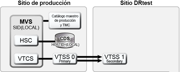

En algunos casos, puede haber dos VTSS con el mismo nombre, tanto en el sitio de prueba como en el de producción. En este caso, el parámetro SPARE de la utilidad DRTEST PRIMEPRD/CREATE especifica que el VTSS de prueba de DR tiene el mismo nombre que un VTSS de producción, pero no es físicamente el mismo dispositivo, lo que permite que el dispositivo de producción permanezca en línea durante la prueba. Es importante que tenga en cuenta que no debe utilizar el parámetro SPARE para ningún otro escenario.

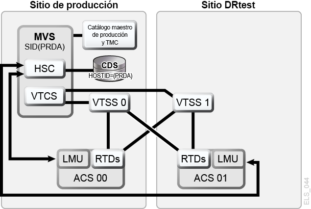

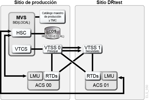

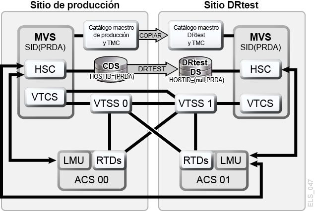

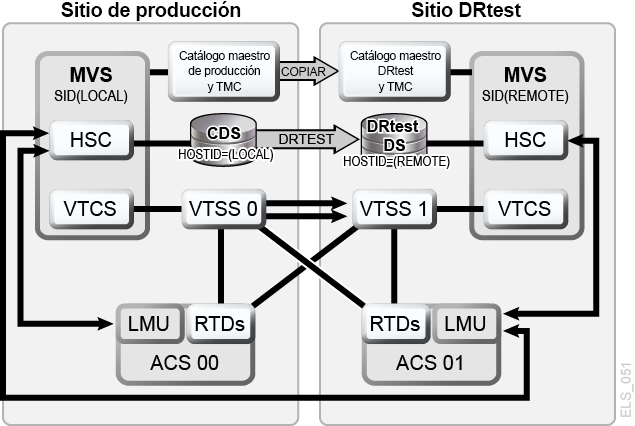

VTSS en cluster en CDRT
En Escenario 4: VTSS en cluster con sitios de producción y prueba de DR, se utiliza VTSS en cluster para enviar datos al VTSS del sitio de DR. En este escenario, el cluster no funciona durante la prueba de DR, porque el VTSS de prueba de DR se encuentra fuera de línea para la producción.
Si los VTV de producción se modifican de alguna manera durante la prueba de DR, debe asegurarse de que todos los VTV modificados se eliminen del VTSS antes de volver a colocar el VTSS de prueba nuevamente en línea para producción. De lo contrario, el sitio de producción puede recoger los VTV modificados. Para evitar esta situación, StorageTek recomienda enfáticamente que la prueba de DR se diseñe de manera tal que los VTV de producción no sean alterados por la prueba.
En un escenario de VTSS en cluster puede no haber VTD en el VTSS de prueba accesible para el host de producción. Para permitir la comunicación mediante ECAM de la producción al VTSS de prueba de DR, especifique lo siguiente en VTCS CONFIG:

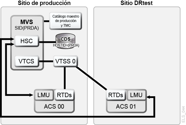

Recursos de ACS

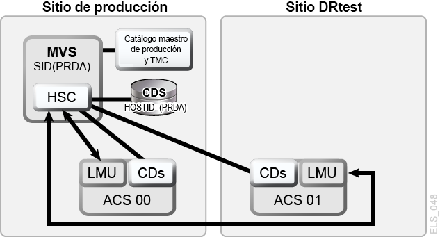

Los recursos de ACS se utilizan para los escenarios de prueba de DR con cinta real únicamente o con cinta virtual sin VLE en un entorno de VSM sin cinta. Los recursos de ACS para CDRT se especifican en el parámetro DRTEST PRIMEPRD/CREATE DRACS.
Restricciones de ACS sobre la prueba de DR
Debe ejecutar el comando CAPPREF de HSC para establecer los CAP en modo manual antes de ejecutar la utilidad DRTEST CREATE. El software garantiza que permanezcan en ese estado durante la realización de la prueba. Después de que introduce el comando DRTEST START, se aplican restricciones de ACS sobre la prueba de DR, tanto en el entorno de producción como en el de prueba de DR, para garantizar la coherencia en el hardware y los respectivos CDS a fin de permitir que ambos sitios accedan a los datos. El comando DRTEST START se rechaza si un CAP en un ACS de prueba de DR está en modo automático en el entorno de producción.
El software aplica automáticamente las siguientes restricciones.
Requisitos del host de producción de DR
Los requisitos del host de producción de DR durante una prueba de DR activa para el ACS de DR son los siguientes:
  • Los CAP deben permanecer en modo manual.
  • FLOAT(OFF) y EJCTAUTO(OFF) se aplican automáticamente, independientemente de las configuraciones del comando MNTD.
  • No puede ejecutar las utilidades de expulsión, movimiento, auditoría y reutilización para el ACS de prueba de DR.

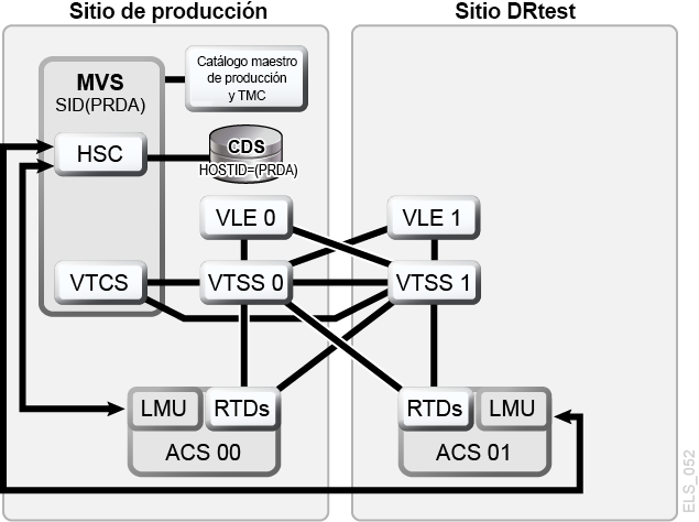

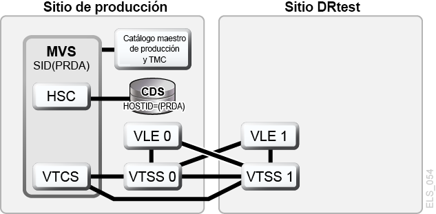

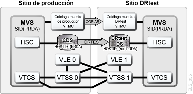

Recursos de VLE
Puede definir recursos de VLE mediante el parámetro STORMNGR de los comandos PRIMEPRD y CREATE de DRTEST. Por lo general, los recursos de prueba de DR son los ACS o las VLE, aunque no hay ninguna restricción sobre el uso de ambos.
Al igual que los MVC físicos, los VMVC de VLE se definen mediante la utilidad POOLPARM/VOLPARM, con un rango de VMVC reservado para la prueba de DR. La prueba de DR también tiene acceso de lectura a los VMVC de producción, como se muestra en el siguiente ejemplo.

Escenario 1: Sitios de prueba y producción, ACS en cada sitio, VTSS de reserva en el sitio de prueba
En el escenario 1, hay un solo ACS en los sitios de prueba y producción, y los VTSS de "reserva" en el sitio de prueba se usan únicamente para la realización de pruebas (no hay requisitos que establezcan que se debe migrar o restaurar el contenido de los VTSS de "reserva"). En las operaciones normales, el sitio de producción escribe los VTV y accede a ellos en los VTSS del sitio de producción, y los VTV de salida siempre se migran inmediatamente y se duplican en MVC separados, uno en cada ACS. En Figura 7-1, se muestra el sistema del escenario 1 antes de ejecutar la utilidad DRTEST.
Figura 7-1 Configuración de VTSS de reserva: antes de la ejecución de la utilidad DRTEST
A continuación se muestra la descripción de Figura 7-1
Descripción de Figura 7-1 Configuración de VTSS de reserva: antes de la ejecución de la utilidad DRTEST
JCL de muestra para el escenario 1
Paso PRIMEPRD:
//DRTPRIME EXEC PGM=SLUADMIN,PARM='MIXED'
//STEPLIB  DD DSN=hlq.SEALINK,DISP=SHR
//SLSPRINT DD SYSOUT=*
//SLSIN DD *
DRTEST PRIMEPRD +
DRACS(01) DRVTSS(VTSS0) SPARE HOST(MVS1,MVS2)
Paso CREATE:
//DRTCREAT EXEC PGM=SLUADMIN,PARM='MIXED'
//SLSNEW1  DD DSN=hlq.DRTEST.SLSCNTL,DISP=(NEW,CATLG,DELETE),
//         UNIT=SYSDA,SPACE=(CYL,x)
//SLSNEW2  DD DSN=hlq.DRTEST.SLSCNTL2,DISP=(NEW,CATLG,DELETE),
//SLSNEW3  DD DSN=hlq.DRTEST.SLSSTBY,DISP=(NEW,CATLG,DELETE),
//SLSIN DD *
DRTEST CREATE NOUPDPRD +
En Figura 7-2, se muestra el sistema del escenario 1 (VTSS de reserva en el sitio de prueba) después de la ejecución de la utilidad DRTEST.
Figura 7-2 Configuración de VTSS de reserva: después de la ejecución de la utilidad DRTEST
A continuación se muestra la descripción de Figura 7-2
Descripción de Figura 7-2 Configuración de VTSS de reserva: después de la ejecución de la utilidad DRTEST
Escenario 2: Sitios de prueba y producción, ACS en cada sitio, toma de control del VTSS en el sitio de prueba
En el escenario 2, hay un solo ACS, tanto en el sitio de producción como en el de prueba, pero no hay VTSS de "reserva" en el sitio de prueba para la realización de la pruebas. En las operaciones normales, el sitio de producción escribe los VTV y accede a ellos en los VTSS de ambos sitios, y los VTV de salida siempre se migran inmediatamente y se duplican en MVC separados, uno en cada ACS. En esta configuración, debe realizar una migración bajo demanda a cero de uno o más VTSS en el sitio de prueba y colocar estos VTSS en estado fuera de línea para el sistema de producción, de modo que las pruebas puedan tomar el control de los recursos de VTSS necesarios. Además, en el sitio de prueba, una o más LPAR funcionan como sistemas de producción desplazados que se ejecutan en paralelo con los sistemas de producción reales. Ambos ACS están en línea para el sitio de producción.
En Figura 7-3, se muestra el sistema del escenario 2 (toma de control del VTSS en el sitio de prueba) antes de la ejecución de la utilidad DRTEST.
Figura 7-3 Configuración de toma de control del VTSS: antes de la ejecución de la utilidad DRTEST
A continuación se muestra la descripción de Figura 7-3
Descripción de Figura 7-3 Configuración de toma de control del VTSS: antes de la ejecución de la utilidad DRTEST

Figura 7-4 Configuración de toma de control del VTSS: después de la ejecución de la utilidad DRTEST
A continuación se muestra la descripción de Figura 7-4
Descripción de Figura 7-4 Configuración de toma de control del VTSS: después de la ejecución de la utilidad DRTEST
Escenario 3: Sitios de prueba y producción, ACS en cada sitio, sin VTSS
En el escenario 3, hay un solo ACS, tanto en el sitio de producción como en el de prueba, pero no hay ningún VTSS en el sitio de prueba para la realización de la pruebas. En las operaciones normales, el sitio de producción escribe los juegos de datos de cinta y accede a ellos en ambos sitios. En Figura 7-5, se muestra el sistema del escenario 3 (configuración real únicamente) antes de la ejecución de la utilidad DRTEST.
Figura 7-5 Configuración real únicamente: antes de la ejecución de la utilidad DRTEST
A continuación se muestra la descripción de Figura 7-5
Descripción de Figura 7-5 Configuración real únicamente: antes de la ejecución de la utilidad DRTEST
En Figura 7-6, se muestra el sistema del escenario 3 (configuración real únicamente) después de la ejecución de la utilidad DRTEST.
Figura 7-6 Configuración real únicamente: después de la ejecución de la utilidad DRTEST
A continuación se muestra la descripción de Figura 7-6
Descripción de Figura 7-6 Configuración real únicamente: después de la ejecución de la utilidad DRTEST
Como se muestra en Figura 7-7, en las operaciones normales, el escenario 4 es una configuración de VTSS en cluster que se usa para DR, con los sitios de producción y prueba de DR interconectados a los ACS de producción y prueba de DR. En el sitio de producción, VTSS0 es el principal y VTSS1 es el secundario en el sitio de prueba de DR.
Figura 7-7 Configuración de un VTSS principal/secundario en cluster: operaciones normales
A continuación se muestra la descripción de Figura 7-7
Descripción de Figura 7-7 Configuración de un VTSS principal/secundario en cluster: operaciones normales

¿Qué ocurre si desea usar el sitio de prueba de DR para realizar pruebas? En Figura 7-8, se muestra el sistema del escenario 4 durante la prueba de DR.
Figura 7-8 Configuración de un VTSS principal/secundario en cluster: durante la prueba
A continuación se muestra la descripción de Figura 7-8
Descripción de Figura 7-8 Configuración de un VTSS principal/secundario en cluster: durante la prueba
Escenario 5: Sitios de prueba y producción, ACS y VLE en cada sitio
En el escenario 5, hay un solo ACS, tanto en el sitio de producción como en el de prueba, pero no hay VTSS de "reserva" en el sitio de prueba para la realización de la pruebas. En las operaciones normales, el sitio de producción escribe los VTV y accede a ellos en los VTSS de ambos sitios, y los VTV de salida siempre se migran inmediatamente y se duplican; una copia se migra a un MVC del ACS y otra, a un VMVC de la VLE. En esta configuración, debe realizar una migración bajo demanda a cero de uno o más VTSS en el sitio de prueba y colocar estos VTSS en estado fuera de línea para el sistema de producción, de modo que las pruebas puedan tomar el control de los recursos de VTSS necesarios. Además, en el sitio de prueba, una o más LPAR funcionan como sistemas de producción desplazados que se ejecutan en paralelo con los sistemas de producción reales. Tanto los ACS como las VLE están en línea para el sistema de producción.
En Figura 7-9, se muestra el sistema del escenario 5 antes de la ejecución de la utilidad DRTEST.
Figura 7-9 Configuración de VLE y ACS: antes de la ejecución de la utilidad DRTEST
A continuación se muestra la descripción de Figura 7-9
Descripción de Figura 7-9 Configuración de VLE y ACS: antes de la ejecución de la utilidad DRTEST

En Figura 7-10, se muestra el sistema del escenario 5 después de la ejecución de la utilidad DRTEST.
Figura 7-10 Configuración de VLE y ACS: después de la ejecución de la utilidad DRTEST
A continuación se muestra la descripción de Figura 7-10
Descripción de Figura 7-10 Configuración de VLE y ACS: después de la ejecución de la utilidad DRTEST

En Figura 7-12, se muestra el sistema del escenario 6 después de la ejecución de la utilidad DRTEST.
Figura 7-12 Escenario de solo VLE: después de la ejecución de la utilidad DRTEST
A continuación se muestra la descripción de Figura 7-12
Descripción de Figura 7-12 Escenario de solo VLE: después de la ejecución de la utilidad DRTEST
Escenario 7: VTSS en cluster (sin cinta) con sitios de producción y prueba de DR
Como se muestra en Figura 7-13, en las operaciones normales, el escenario 7 es una configuración de VTSS en cluster (sin cinta) utilizada para DR, con un sitio de producción y uno de prueba de DR. En el sitio de producción, VTSS0 es el principal y VTSS1 es el secundario en el sitio de prueba de DR.
Figura 7-13 Configuración de un VTSS principal/secundario en cluster sin cinta: antes de la ejecución de la utilidad DRTEST
A continuación se muestra la descripción de Figura 7-13
Descripción de Figura 7-13 Configuración de un VTSS principal/secundario en cluster sin cinta: antes de la ejecución de la utilidad DRTEST

¿Qué ocurre si desea usar el sitio de prueba de DR para realizar pruebas? En Figura 7-14, se muestra el sistema del escenario 7 durante la prueba de DR.
Figura 7-14 Configuración de un VTSS principal/secundario en cluster sin cinta: durante la prueba
A continuación se muestra la descripción de Figura 7-14
Descripción de Figura 7-14 Configuración de un VTSS principal/secundario en cluster sin cinta: durante la prueba
