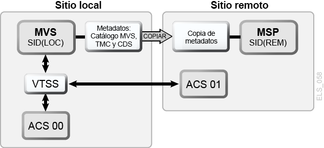

Se muestra un sitio local con un VTSS más un ACS (ACS 00) y un sitio remoto con un solo ACS (ACS 01), como se puede ver en Figura 8-1.
El ejemplo es una estrategia simple de DR donde, diariamente, se protegen copias de datos críticos en el sitio remoto junto con los metadatos. Las copias del VTV remoto son las copias de DR designadas.
Después de que finalizan los trabajos de producción, se programa un trabajo para realizar lo siguiente:
Supervisar que se hayan completado las copias remotas (DRMONitr
Verificar los puntos de control del CDS (DRCHKPT
Realizar una copia de seguridad de los metadatos (CDS, TMC, catálogo de MVS) y protegerla en el sitio remoto. Se debe tener en cuenta que las copias de seguridad de los metadatos son clave para la DR; se supone que se trasladan a una ubicación “conocida” o que su ubicación se encuentra registrada en una ubicación segura.
Esto proporciona un punto de control de DR sincronizado de forma diaria. En el caso de que se declare una DR, el entorno de cintas se restaura nuevamente al punto de control, y los trabajos se vuelven a ejecutar a partir de este estado conocido.
Figura 8-1 Ejemplo de puntos de recuperación del sistema VSM (locales y remotos)
Para ejecutar este ejemplo con la configuración que se muestra en Figura 8-1:
