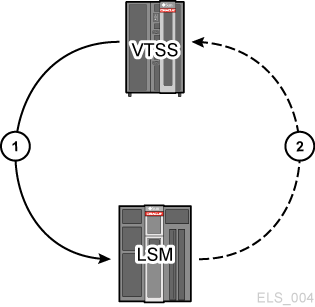

Si l'hôte demande le montage d'un volume VTV qui a été migré vers une cartouche MVC et ne se trouve pas sur le système VTSS, VSM rappelle automatiquement le volume VTV migré vers le VTSS. La Figure 2-1 illustre le cycle de migration/rappel des VTV.
Remarque :
VSM prend en charge le partage dynamique des lecteurs RTD entre les sous-systèmes VTSS. Cependant, si les sous-systèmes VTSS partagent des lecteurs RTD, ils doivent avoir accès aux mêmes hôtes..
Figure 2-1 Cycle de migration/rappel des VTV
Le texte environnant décrit Figure 2-1 .
  1. Migration - jeu de données à montage virtuel enregistré sur volume VTV, démontage virtuel du VTV résidant sur le VTSS, le VTV est collecté avec d'autres VTV, montage réel du VTV empilé sur une cartouche MVC et démontage réel.
  2. Rappel - montage réel pour le rappel du VTV, VTV rappelé vers le VTSS, et montage virtuel.
