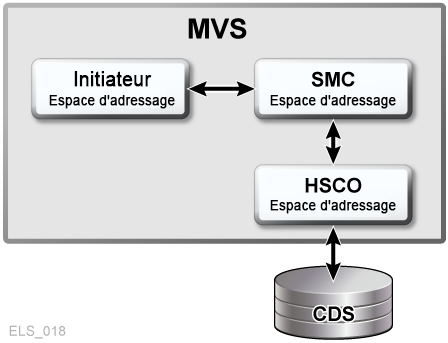

Scenario 1 : un seul TapePlex avec le SMC et HSC sur le même hôte
Dans ce scénario, le SMC et HSC s'exécutent sur le même hôte MVS connecté à un TapePlex unique (représenté par un CDS unique).
La figure suivante illustre ce scénario :
Figure 3-1 Un seul TapePlex avec le SMC et HSC sur le même hôte
Décrit dans le texte environnant
Cette configuration utilise trois espaces d'adressage :
  • L'espace d'adressage initiateur, dont les événements d'allocation et de montage proviennent
  • L'espace d'adressage SMC, qui intercepte ces événements
  • L'espace d'adressage HSC, auquel le SMC envoie des demandes de données de lecteurs et de volumes et des demandes de montage
La commande TAPEPlex suivante définit le TapePlex HSC local :
TAPEPLEX NAME(PLEX1) LOCSUBSYS(HSC0)
PLEX1 est le nom du TapePlex local et HSC0 le nom du sous-système MVS local du HSC.

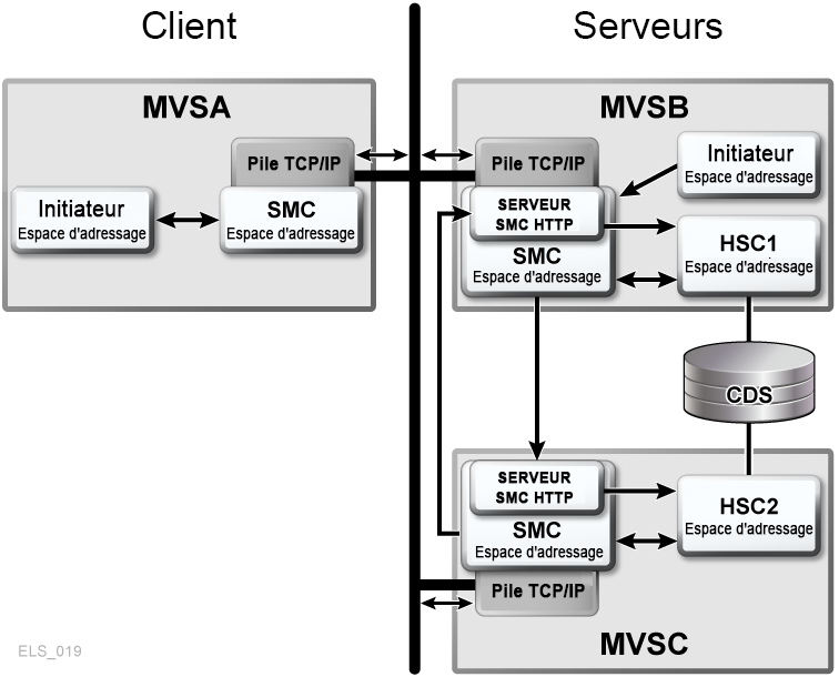

Scénario 2 : un seul TapePlex utilisant la fonction SMC client/serveur
Dans ce scénario, le SMC s'exécute sur un hôte client sans HSC, avec plusieurs chemins vers un TapePlex distant (représenté par un seul CDS) et HSC s'exécutant sur plusieurs hôtes.
Figure 3-2 un seul TapePlex utilisant la fonction SMC client/serveur
Les commandes TAPEPlex et SERVer suivantes sont requises pour le SMC sur MVSA :
SERVER NAME(MVSBPATH) TAPEPLEX(PLEX1) HOST(MVSB)
SERVER NAME(MVSCPATH) TAPEPLEX(PLEX1) HOST(MVSC)
Les demandes provenant d'un espace d'adressage initiateur sur MVSA sont interceptées par l'espace d'adressage SMC sur MVSA. Le SMC sur MVSA envoie des demandes de données de volumes et de lecteurs et des demandes de montage au serveur sur MVSB ou MVSC.
Sur MVSB et MVSC, le SMC ne peut opérer qu'avec le HSC local ou peut utiliser l'utilitaire de communications pour fournir une sauvegarde, comme illustré :
Les commandes TAPEPlex et SERVer suivantes sont requises pour le SMC sur MVSB :
TAPEPLEX NAME(PLEX1) LOCSUBSYS(HSC1)
Le composant HTTP est défini pour le SMC sur MVSB :
HTTP START
Les commandes TAPEPlex et SERVer suivantes sont requises pour le SMC sur MVSC :
TAPEPLEX NAME(PLEX1) LOCSUBSYS(HSC2)
Le composant HTTP est défini pour le SMC sur MVSC :
HTTP START
Les commandes TAPEPlex et SERVer ci-dessus permettent à MVSB d'opérer en tant que serveur de bibliothèque de sauvegarde de MVSC et à MVSC d'opérer en tant que serveur de bibliothèque de sauvegarde de MVSB.

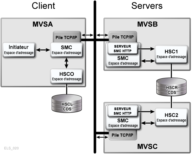

Scénario 3 : deux TapePlex auxquels accède un seul SMC
Dans ce scénario, un seul SMC communique avec deux TapePlex (représentés par deux CDS).
Figure 3-3 Deux TapePlex auxquels accède un seul SMC
Dans ce scénario, supposons qu'il existe deux TapePlex (représentés par deux CDS).
  • Le SMC communique directement avec HSC sur le même hôte.
  • Le SMC utilise le serveur HTTP pour communiquer avec HSC sur différents hôtes (MVSB et MVSC).
Les demandes d'allocation et de montage provenant d'un espace d'adressage initiateur sur MVSA sont interceptées par le SMC sur MVSA. Ces demandes sont alors envoyées au HSCL local s'exécutant sur le même hôte, à HSC1 s'exécutant sur l'hôte MVSB ou à HSC2 s'exécutant sur l'hôte MVSB.
TAPEPLEX NAME (PLEX2)
SERVER NAME(MVSBPATH) TAPEPLEX(PLEX2) HOST(MVSB)
SERVER NAME(MVSCPATH) TAPEPLEX(PLEX2) HOST(MVSC)
Remarque :
Pour obtenir des informations sur la manière dont le SMC effectue un choix parmi plusieurs TapePlex afin de déterminer un "propriétaire" pour chaque demande d'allocation (chaque instruction DD au cours d'une étape de travail peut avoir un propriétaire TapePlex différent), reportez-vous à la section Sélection de TapePlex SMC.
TAPEPLEX NAME(PLEX2) LOCSUBSYS(HSC1)
HTTP START
TAPEPLEX NAME(PLEX2) LOCSUBSYS(HSC2)
HTTP START
