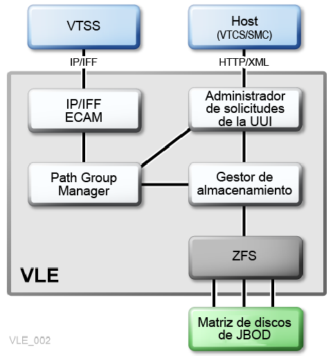

En la Figura 1-1, se muestra la arquitectura del subsistema de VLE
Como se muestra en la Figura 1-1, el software de la aplicación de la VLE consta de:
HTTP/XML es el protocolo de datos para las comunicaciones entre el host y VLE.
El administrador de solicitudes de la interfaz de usuario universal (UUI), que procesa las solicitudes provenientes de la UUI y produce respuestas al componente de gestión de almacenamiento (SMC) y al software de control de cintas virtuales (VTCS). El administrador de solicitudes de la UUI determina qué componentes de VLE se usan para atender una solicitud.
El administrador de solicitudes de la UUI se comunica con:
PathGroup Manager, para programar migraciones y recuperaciones en VTV. PathGroup Manager gestiona todos los grupos de rutas, donde cada grupo de rutas gestiona una sola transferencia de datos de VTV entre el VTSS y la VLE.
Storage Manager, para programar toda la generación de informes.
El componente VLE Storage Manager gestiona los datos y metadatos de VMVC/VTV en la VLE. VLE Storage Manager almacena datos de VTV y los recupera del ZFS en la matriz JBOD.
TCP/IP/IFF es el protocolo de datos para las comunicaciones entre el host y VLE, donde el componente IP/IFF/ECAM controla las comunicaciones entre VTSS y VLE.

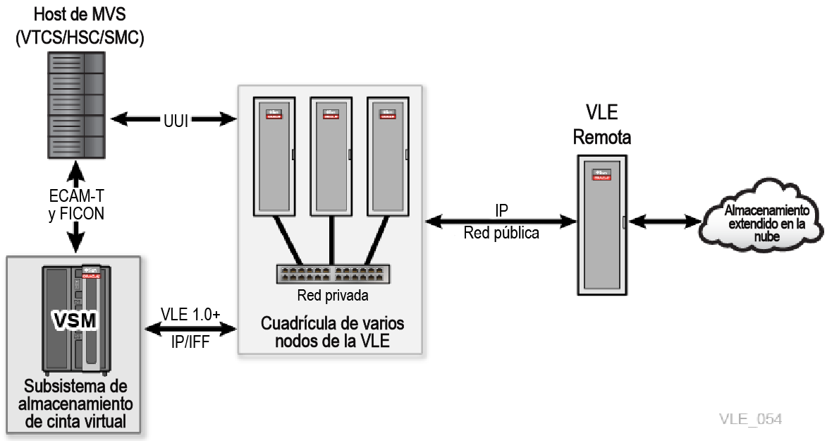

Los sistemas VLE de varios nodos permiten la ampliación masiva del sistema de almacenamiento VLE. Puede construir sistemas de varios nodos que contienen de 1 a 64 nodos, con varios nodos interconectados mediante una red privada. Para SMC/VTCS, las VLE de varios nodos aparecen como una única VLE. La VLE incluye JBOD de 4 TB, de manera que una única VLE puede aumentar entre 200 TB (para un sistema JBOD) y 100 PB (para una VLE totalmente llena de 64 nodos).
Nota:
Estas son capacidades efectivas, suponiendo un índice de compresión de 4:1. VLE tiene una arquitectura para hasta 64 nodos, pero está validada para hasta 16 nodos.En la Figura 1-3, se muestra un complejo de VLE de varios nodos, en el cual los nodos están interconectados a un switch de 10 GE dedicado para que cada nodo pueda acceder a cualquier otro nodo del complejo, como se describe en la siguiente figura.
Nota:
Una VLE de varios nodos puede ser cualquier combinación de niveles de código de aplicación 1.5.0, 1.5.1, 1.5.1.A1, 1.5.2, 1.5.2.A1 o 1.5.3, pero todos los nodos se deben actualizar a 1.5.3 lo antes posible.Precaución:
Se recomienda que todos los nodos estén en ejecución en VLE 1.5.3 y no sean una mezcla de 1.5.0, 1.5.1, 1.5.1.A1, 1.5.2 o 1.5.2.A1 con 1.5.3, excepto durante el período necesario para las actualizaciones.El sistema de almacenamiento VLE puede gestionar transferencias de datos de manera independiente del VTSS, que libera recursos del VTSS para la carga de trabajo de front-end (host), lo que mejora el rendimiento general del VTSS.

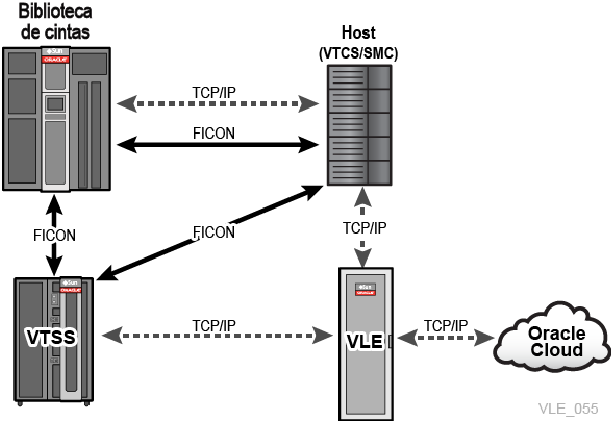

VLE 1.5.2 y posterior ofrece conexión de la VLE a la nube de Oracle. La VLE se puede configurar para, opcionalmente, migrar y recuperar los datos del cliente directamente desde y hacia la nube de Oracle. Las opciones de configuración de VLE admiten cualquier combinación de almacenamiento de datos en la agrupación de discos de VLE local o en la nube de Oracle. VLE es compatible con tres opciones de la nube de Oracle: nube de Oracle, nube de Oracle (archivo) y cifrado dentro de la nube de Oracle. A continuación, encontrará una explicación más detallada sobre la compatibilidad con las opciones de la nube de Oracle.
El almacenamiento extendido en la nube de Oracle es una opción que le brinda al cliente una capacidad de almacenamiento adicional. Consulte http://docs.oracle.com/cloud/latest/storagecs_common/index.html para obtener más información sobre cómo configurar una cuenta en la nube o "Requisitos de red para el almacenamiento extendido en la nube".
Para obtener información sobre las cuentas con medidor y sin medidor, consulte:
http://docs.oracle.com/cloud/latest/trial_paid_subscriptions/CSGSG/toc.htm
Para obtener información actualizada sobre la nube, consulte:
Para obtener asistencia adicional, consulte:
El almacenamiento de datos en el almacenamiento de objeto de Oracle Storage Cloud, que es compatible con VLE 1.5.2 y versiones posteriores, es muy similar al almacenamiento de datos en la agrupación de discos locales de la VLE. En los siguientes pasos, se detalla lo necesario para configurar una VLE para almacenar VTV en la nube de almacenamiento.
