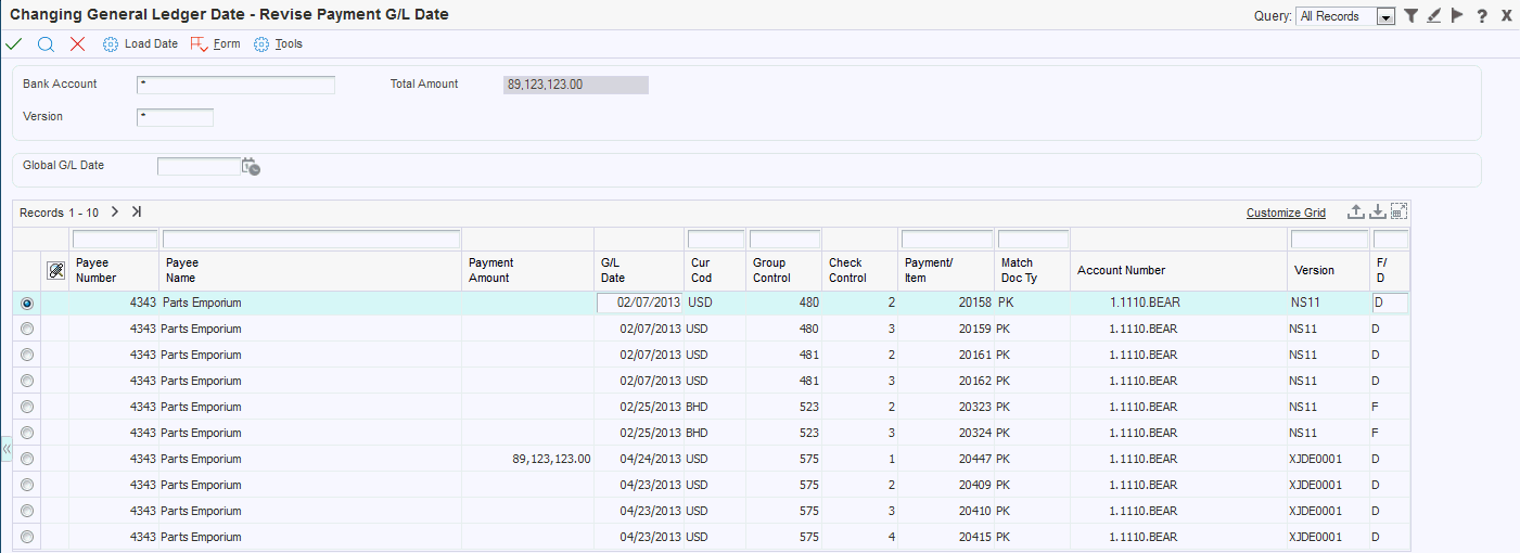

6.3 Добавление сведений для платежей
В этом разделе представлен обзор процесса обработки платежей для России, указано предварительное условие и рассматриваются следующие вопросы:
  • добавление сведений о платеже;
  • задание параметров обработки для программы "Просмотр дополнительных сведений о платеже" (P74R4510).
6.3.1 Общие сведения о процессе обработки платежей для России
При обработке платежей для России следует добавить дополнительные сведения, которые печатаются на платежном поручении, а затем напечатать это платежное поручение.
Система выводит формы, которые используются для добавления сведений при записи автоматических платежей. Кроме того, сведения можно добавить вручную с помощью меню.
6.3.2 Формы, используемые для добавления сведений о платежах
Имя формы Ид. формы Перемещение
Использование
Работа с дополнительными данными W74R4510A Расчеты с кредиторами (G74R04), просмотр дополнительных сведений о платеже. Выберите платеж для просмотра.
Пересмотр дополнительных данных W74R4510C Выберите запись и нажмите кнопку Выбор в форме "Работа с дополнительными данными", чтобы добавить или изменить сведения.
Выберите запись и затем команду "Повторная печать" в меню "Строка", чтобы выполнить печать.
Просмотрите сведения о платеже или напечатайте документ платежного поручения вручную.

6.5.3 Индивидуальное обновление дат ГК платежей
Откройте форму "Пересмотр даты ГК платежа".
Чтобы обновить даты ГК платежей индивидуально:
Введите дату, указанную в банковской выписке, в поле "Глобальная дата ГК", чтобы обновить дату ГК для выбранного платежа, и нажмите кнопку ОК.
Рис. 6-1 Форма "Пересмотр даты ГК платежа"
Описание Рис. 6-1 ниже
Описание Рис. 6-1 Форма "Пересмотр даты ГК платежа"
