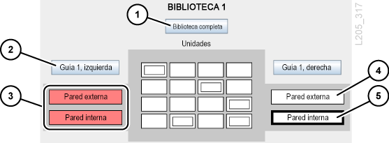

Al hacer clic en Reset Capacity (Restablecer capacidad) se eliminan la configuración de capacidad actual y todas las unidades de la agrupación de validación de medios, lo cual requiere la creación de un nuevo diseño de capacidad personalizado.Seleccione áreas de la biblioteca (puede hacer clic en los botones Rail [Guía] o Library [Biblioteca] o en áreas individuales). A continuación, seleccione Add (Agregar) para la activación o Delete (Suprimir) para la desactivación.
El color rojo indica capacidad activada. El color rojo indica capacidad inactiva. El incremento mínimo de activación de capacidad es un cuarto de guía para un máximo de 16 regiones por biblioteca.

Componentes mostrados en la figura:
Selecciona la biblioteca completa
Selecciona media guía
Media guía activa (el rojo indica capacidad asignada)
Cuarto de guía inactivo (el blanco indica capacidad no asignada)
Cuarto de guía inactivo seleccionado (se indica mediante un borde negro grueso)
