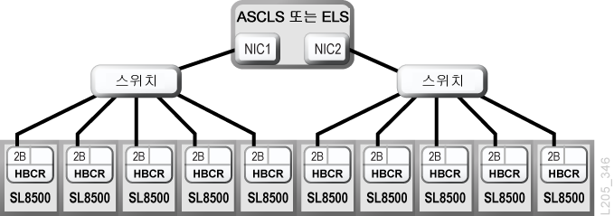

다중 TCP/IP 구성 예제
그림 F-1 라이브러리 컴플렉스에 다중 TCP/IP 연결
주변 텍스트에서 그림 F-1 에 관해 설명합니다.
