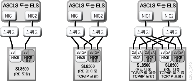

각 라이브러리 컨트롤러 카드에는 고유한 IP 주소가 필요합니다. 이중 TCP/IP의 경우 각 카드에는 기본 포트 2B에 대한 주소와 보조 포트 2A에 대한 주소 각 하나씩 고유 IP 주소 2개가 필요합니다. 따라서 RE 및 이중 TCP/IP를 갖춘 라이브러리의 경우 4개의 고유한 IP 주소가 필요합니다.
각 컨트롤러 카드에서 2A 및 2B 포트는 서로 다른 브로드캐스트 도메인에 있어야 합니다. 그러나 활성 카드의 2B 포트와 대기 카드의 2B 포트는 동일한 브로드캐스트 도메인에 있을 수 있습니다. 2A 포트의 경우에도 동일합니다.
그림 D-1 중복 전자 부품 구성 예
주변 텍스트에서 그림 D-1 에 관해 설명합니다.
참조 항목: 이중 TCP/IP 개요 및 다중 TCP/IP 개요
