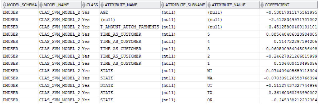

8.4.3.2 MODEL_COEFFICIENT表の問合せ
MODEL_COEFFICIENTS表からのデータを問い合わせるには、次の問合せを実行します。
SELECT * FROM MODEL_COEFFCIENTS
図8-2に示すように、この問合せの出力は表形式で表示されます。
図8-2 MODEL_COEFFICIENT表の問合せ出力
図8-2の説明が続きます
図8-2「MODEL_COEFFICIENT表の問合せ出力」の説明

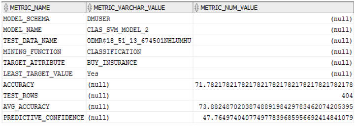

例8-3 TEST_METRICSの問合せ
SELECT * FROM ODMR$18_51_18_106346IFHRNMF
この問合せの出力を次のスクリーンショットに示します。テスト・メトリックODMR$18_51_18_106346IFHRNMFを問い合わせます。メトリック名、メトリックVARCHAR値およびメトリックNUM値をフェッチします。
testmetricquery-output.jpgの説明が続きます

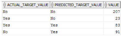

例8-4 CONFUSION_MATRIXの問合せ
SELECT * FROM ODMR$18_51_17_954530VMUXPWL
この問合せの出力を次のスクリーンショットに示します。コンフュージョン・マトリックスODMR$18_51_17_954530VMUXPWLを問い合わせます。実際のターゲット名と予測されたターゲット値をフェッチします。
confusionmatrixqueryoutput.jpgの説明が続きます

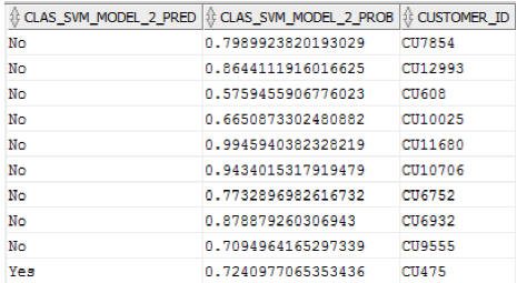

8.4.4.1 スコアリング結果の問合せ
ワークフロー実行が正常に完了したら、スコアリング結果を直接問い合わせることができます。
スコアリング結果を問い合わせる手順:
SELECT * FROM SCORED_CUSTOMERS_TBL
図8-3に示すように、問合せの出力は表形式で表示されます。
図8-3 スコアリング結果の問合せ出力
図8-3の説明が続きます
図8-3「スコアリング結果の問合せ出力」の説明
