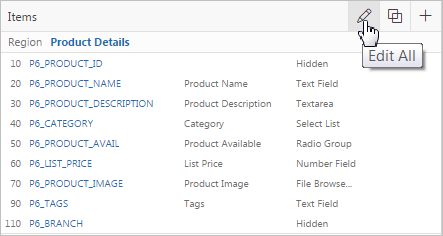

コンポーネント・ビューでは、アイテムがセクション「アイテム」の下に表示されます。アイテムを編集、コピーおよび作成するには、セクション・タイトルの横にある次のアイコンをクリックします。
  • すべて編集 - 「すべて編集」アイコンは、鉛筆が置かれた小さいグリッドの形をしています。すべてのアイテムを一度に編集する場合に、このアイコンを使用します。「複数のアイテムの同時編集」を参照してください。
  • コピー - 「コピー」アイコンは、小さいページが2つ重なった形をしています。既存のアイテムをコピーする場合に、このアイコンを使用します。
  • 作成 - 「作成」アイコンは、プラス(+)記号が置かれた小さいページの形をしています。アイテムを作成する場合に、このアイコンを使用します。
アイテムはリージョンごとに編成されます。アイテムを編集するには、アイテム名をクリックします。

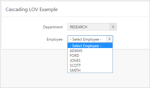

15.3.2.3 カスケードLOVの作成
カスケードLOVを作成すると、ページ上の1つのアイテムによって別のアイテムのLOVが決定されます。アプリケーション・ビルダーでは、選択リスト、シャトル、チェック・ボックス、ラジオ・グループ、ポップアップLOVおよびリスト・マネージャの各アイテム・タイプに対して、カスケードLOVがサポートされています。アイテム・タイプの詳細は、「アイテム・タイプについて」を参照してください。
カスケードLOVは、2つのアイテムを作成することによって作成します。2つ目のアイテムに値を移入するには、アイテムの作成ウィザードを実行しているときか、またはアイテムの属性を編集することによって、カスケードLOV親アイテムを指定します。
次の項では、2つの関連する選択リストを作成する方法を示します。この場合、最初のリストの値が2つ目のリストに移入されます。
値のカスケード・リストを作成するには、次の手順を実行します。
  1. 最初のアイテムを作成し、そのアイテムにP1_DEPTNOという名前を付けます。
    1. 適切なページにナビゲートします。「コンポーネント・ビューでのページの表示」を参照してください。
    2. 必要に応じて、リージョンを作成します。「リージョンについて」を参照してください。
    3. 「アイテム」で、「作成」アイコンをクリックします。
      アイテムの作成ウィザードが表示されます。
    4. 「アイテム・タイプ」で、「選択リスト」を選択します。
    5. 「表示位置および名前」で、次のステップを実行します。
      • アイテム名 - 次のように入力します。
        P1_DEPTNO
      • 残りのデフォルト値を受け入れ、「次へ」をクリックします。
    6. 「アイテム属性」で、次のステップを実行します。
      • ラベル - 「Department」と入力します
    7. 「設定」で、デフォルト値を受け入れ、「次へ」をクリックします。
    8. 「LOV」で、次のようにします。
      • NULL値の表示: デフォルトの「はい」を受け入れます。
      • NULL表示値: 「- Select Department -」と入力します。
      • 「LOV定義」で、次のように入力します。
        SELECT dname as d,
               deptno as r
          FROM dept
         ORDER BY dname
      • 「次へ」をクリックします。
    9. 残りのデフォルト値を受け入れます。
    10. 「アイテムの作成」をクリックします。
  2. P1_EMPNOという名前の2つ目のアイテムを作成します。
        P1_EMPNO
      • ラベル - 「Employee」と入力します。
    8. 「LOV」で、次のようにします。
        - Select Employee -
      • カスケードLOV親アイテム: 「P1_DEPTNO」を選択します。
        SELECT ename as d,
               empno as r
          FROM emp
         WHERE deptno = :P1_DEPTNO
         ORDER BY ename
      • 「次へ」をクリックします。
  3. 「実行」をクリックし、レンダリングされたページを表示します。
    2つの選択リストが表示されます。「Department」選択リストで選択を行うと、「Employees」選択リストに表示される個人が決定されます。
    cascading_lov.pngの説明が続きます
    図cascading_lov.pngの説明

  1. アイテムを含むページにナビゲートします。「コンポーネント・ビューでのページの表示」を参照してください。
  2. ページ・アイテム・ページにアクセスします。「アイテム」で、「すべて編集」アイコンをクリックします。「すべて編集」アイコンは、鉛筆が置かれた小さいページの形をしています。
    「アイテム」タブが表示されます。
    ページ上部にナビゲーション・バーが表示されます。他のページにナビゲートするには、「ページ」フィールドを使用します。「名前」フィールドを使用して、特定のアイテムを検索します。表示を特定のリージョンのアイテムのみに限定するには、「リージョン」リストから選択します。
